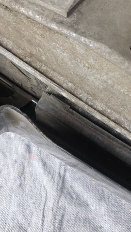

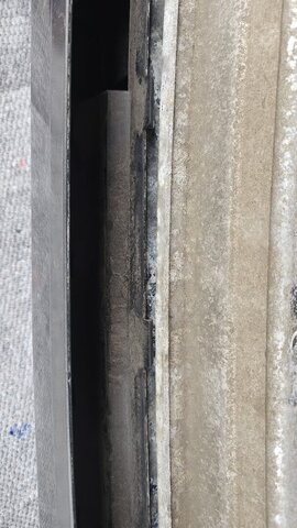

Benzinpumpe hat jetzt geklappt, jetzt die stoßstange. Irgendwie passt da garnix mehr. Muss ich diese Plastik verkleidungen, also schwarzen zierleisten ab machen das es klappt?
Sind das die Teile, die alle zur selben Stoßstange gehören (dann müssen sie sich wieder montieren lassen, man muss sie halt korrekt ausrichten und mit (viel) Kraft wieder zusammendrücken), oder von zwei verschiednen? Hast du in diesem Fall den Hinweis zu den Unterschieden der Modelljahre beachtet?
Am 7.7.2026 um 19:13, patapaya hat gesagt:
Ist alles vom gleichen fahrzeug vom 2003er, ich bin jetzt mal mit Wasser und Bürste drüber gegangen, eventuell war einfach zu viel schmutz in den rillen

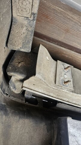

Also Liebe freunde!
Heckstoßstange ist dran, ich hab das styropor jetzt weg gelassen welches in dem metallfänger sitzt. Wahrscheinlich durch alter, hitze etc. Hat sich dieses etwas ausgebreitet wodurch ich den Metallfänger nicht einclipsen konnte.
