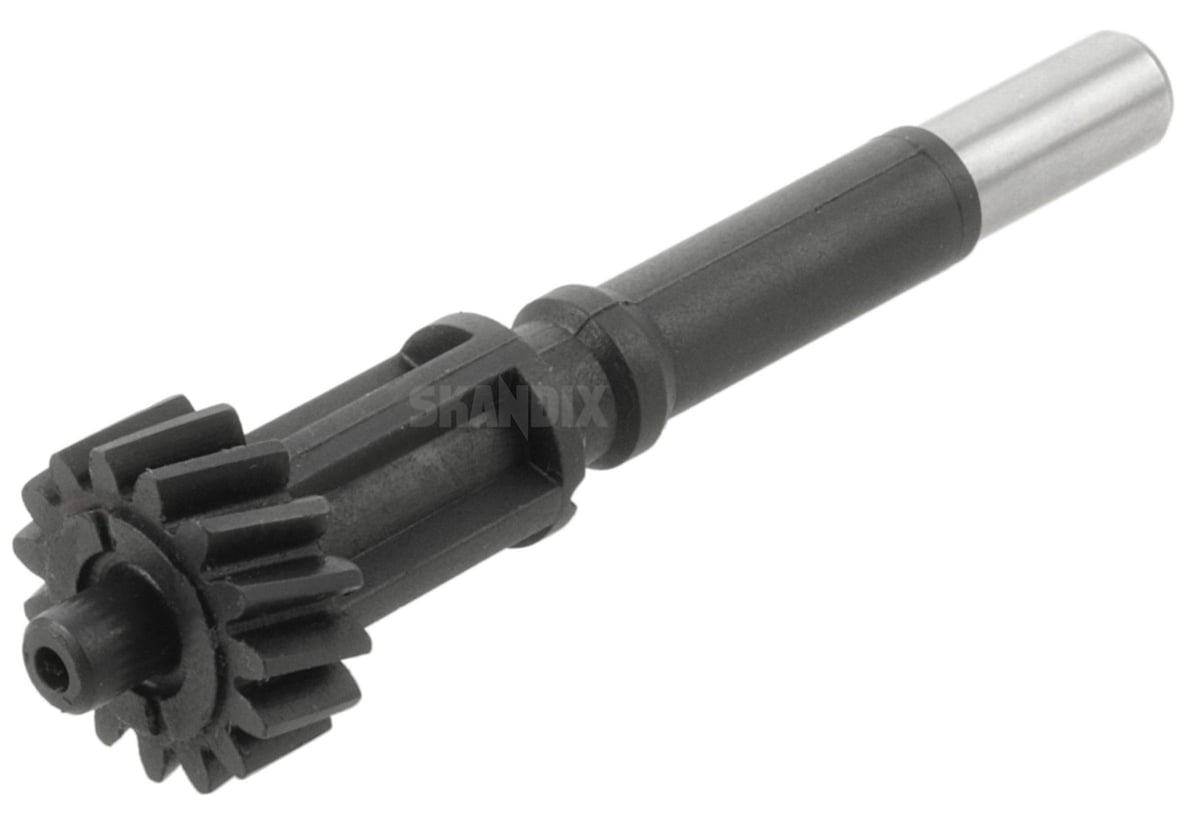

Ich spreche von dem Teil hier.
Ritzel, Tachometer 8748311 (1036849) - Saab 9000 - ОЕ-Nummern: 8734972 - Keywords: 9000 ritzel tachometer tachometerritzel tachoritzel Original

Am 1.9.2026 um 15:28, rpe 9000 hat gesagt:
Das Ding ist ja auch recht egal, da leicht zu tauschen.
Kann mir dabei eher vorstellen, dass hier für den tausch die Materialpaarung umgestellt wurde, um die Lebensdauer des Gegenstücks zu erhöhen.
Nein, bei mir wurde nur der Geber mit dem Ritzel für den Tachometer ausgebaut und das Ritzel getauscht. das Getreibe bleib da drin.
Das ist aber nicht das Teil, wofür >90% der Tachoausfälle verantwortlich sind... Das ist dann das Ritzel im GEtriebe.
Das Ritzel vom Geber habe ich noch nie gehört, dass das getauscht werden musste. Die alten weißen/beigen hielten ewig. Da habe ich über 600 tkm mit gemacht.
Wenn das von dir gezeigte Ritzel das Problem wäre, wäre es kein Problem. Da dauert ein Espresso mit der Pavoni zu machen fast länger, als das zu tauschen...

Am 1.9.2026 um 19:45, René hat gesagt:
Nein, das Ding ist zweifelsfrei aus Plastik.
Haste recht. Ich hatte aus Versehen eines für das Automatikgetriebe bestellt. Das ist aus Metall. Hatte 2018 nur 2,80 Euro gekostet.
