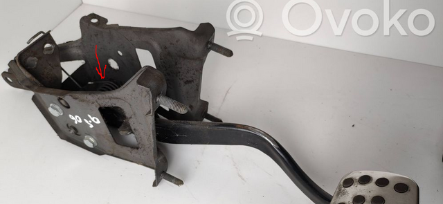

Hat schonmal jemand geschaut ob bei unserer alten Kisten eine Rückholfeder verbaut ist? Ich würde denken mich daran zu erinnern dass ich da mal sowas gesehen habe.

Das Bremspedal lässt sich im nicht getretenen Zustand noch 2-3 mm nach oben ziehen, aber ich glaube trotzdem nicht das es das Bremspedal ist.
