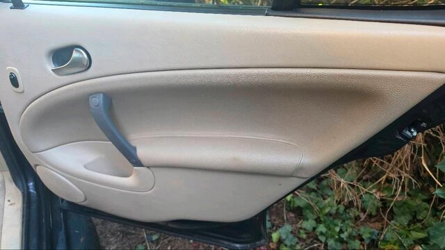

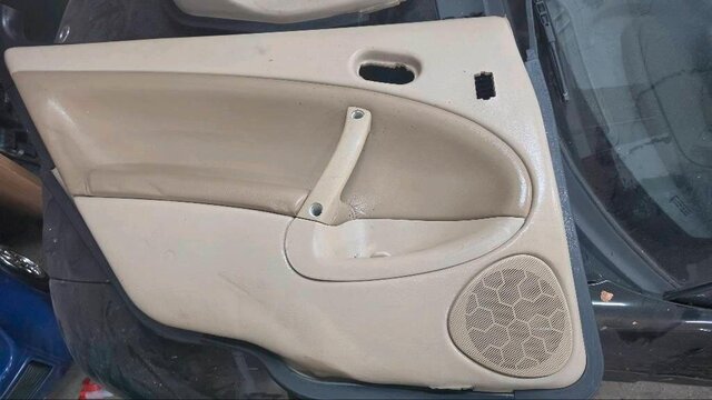

Hallo an Alle!
Eine kurze Frage bitte:
Mein 9-5 MJ 2000 hat beige Ledersitze und beiges Velour in den Einsätzen der Türverkleidungen.
Das Velour hat an manchen Stellen leider durch die Vorbesitzer ein etwas schmutziges Aussehen. Und das ist auch nicht mehr wirklich gut hinzukriegen
Deshalb will ich die Türverkleidungen durch solche mit Ledereinsätzen ersetzen.
Nun gibt es diese aber offenbar in mindestens zwei verschiedenen Oberflächen: glatt und strukturiert
Ich schaue morgen zwei verschiedene gebrauchte Sets an.
Nun würde ich gerne wissen, welche Lederoberfläche wohl beim MJ 2000 original gewesen wäre. Oder ob es sogar beide gab.
Eine sehr spezielle Frage. Aber vielleicht weiß es ja Jemand.
Anbei zwei Fotos, auf denen man beide Arten sieht.
Vielen Dank im Voraus.
Tobias
Guten Abend Tobias,
da ich auch einen aus 2000 habe, aber ab Werk schon in Leder, ist es bei mir Gott sei Dank die strukturierte Oberfläche. Komplett glatt sieht glaube auch nicht gut aus, gelinde ausgedrückt.
VG Christian
Wenn ich das aus den Fotos richtig erkennen kann, ist die obere Türpappe eine, wie sie bei den früheren Modelljahren verbaut wurde.
Die untere Art kam dann später (mit dem Facelift).
Danke Christian und Strudel.
Komplett glatt ist die Obere wohl auch nicht. Ist auf den Fotos auch immer schwierig.
Christian: denkst Du, Du kannst mal ein gutes Foto von deinen schicken? Eine Tür reicht ja. Wir haben ja das gleiche Modelljahr.
Müsste aber vor 14:00 Uhr sein. rolleyes
Strudel: kannst Du bitte den Unterschied zwischen den Varianten erklären? Oder ist es nur das Leder? Im EPC sind definitiv verschiedene Nummern für 1999-2001 und dann auch wieder 2002-2003, dann wieder 2004-2005. Aber die Unterschiede werden natürlich dort nicht klar.

Ich kann dazu nur sagen „ Sand Beige " wäre die richtige Farbe für die erste Serie!
Habe selber einen mit original Sand beige Innenausstattung.
Ab 2001 wurde bei Saab schon angefangen zu sparen bei dem 9-5 und deshalb sind die späteren Türverkleidungen mit Kunstleder bezogen und nicht mit Echtleder.

Ich habe mich nun für die Version der ersten Serie entschieden.
Ein Nachteil scheint mir, dass es wesentlich mehr nachgedunkelt hat als die spätere Version. Aber es scheint sich mehr Elastizität bewahrt zu haben. Und es ist das Originale, welches in mein Modelljahr gehört.
