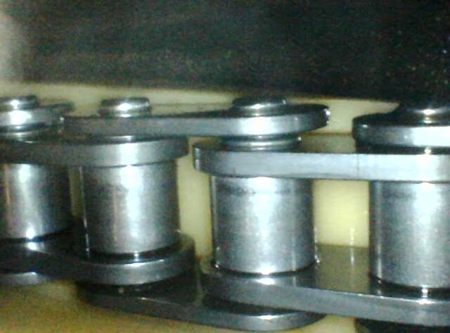

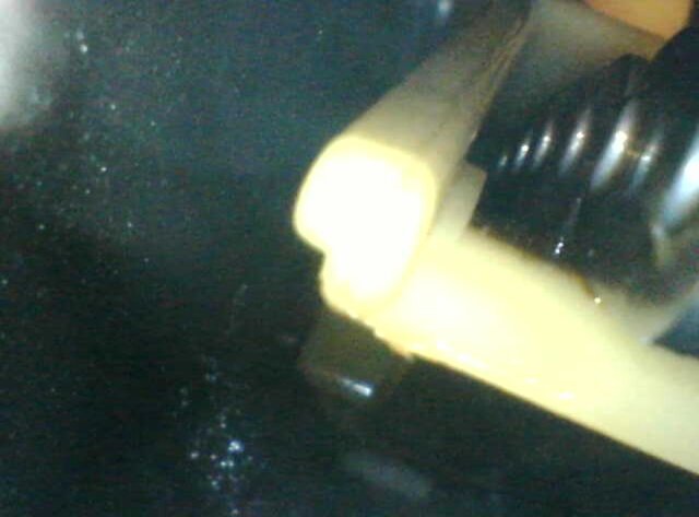

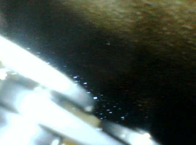

Vorher aber den Ventildeckel abgenommen zur Kontrolle ob wegen des Geräusches was zu sehen ist.
Ui, Ui, Ui, Sch...
Steuerkettenführung rechts hat sich verzogen.
So werde ich nicht weiterfahren. Heißt also Motor wieder raus und ersetzen.

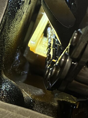

Ist das Bild mit neuem BGA Satz.
Motor kommt am Wochenende wieder raus. Neue Schiene habe ich schon. Fehlt nur noch eine neue ZK Dichtung plus Schrauben.

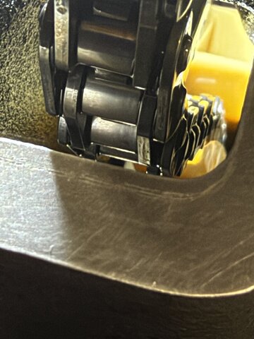

Ich hoffe man sieht es einigermaßen wie die ausgebaute Schiene verzogen war.
Kann also nur empfehlen den Lauf der Kette visuell zu prüfen bevor der Motor eingebaut wird.
Rechts geht sie nach oben weg und bleibt nicht parallel.
Von oben sieht man wie das Material im Uhrzeigersinn verdreht ist.
