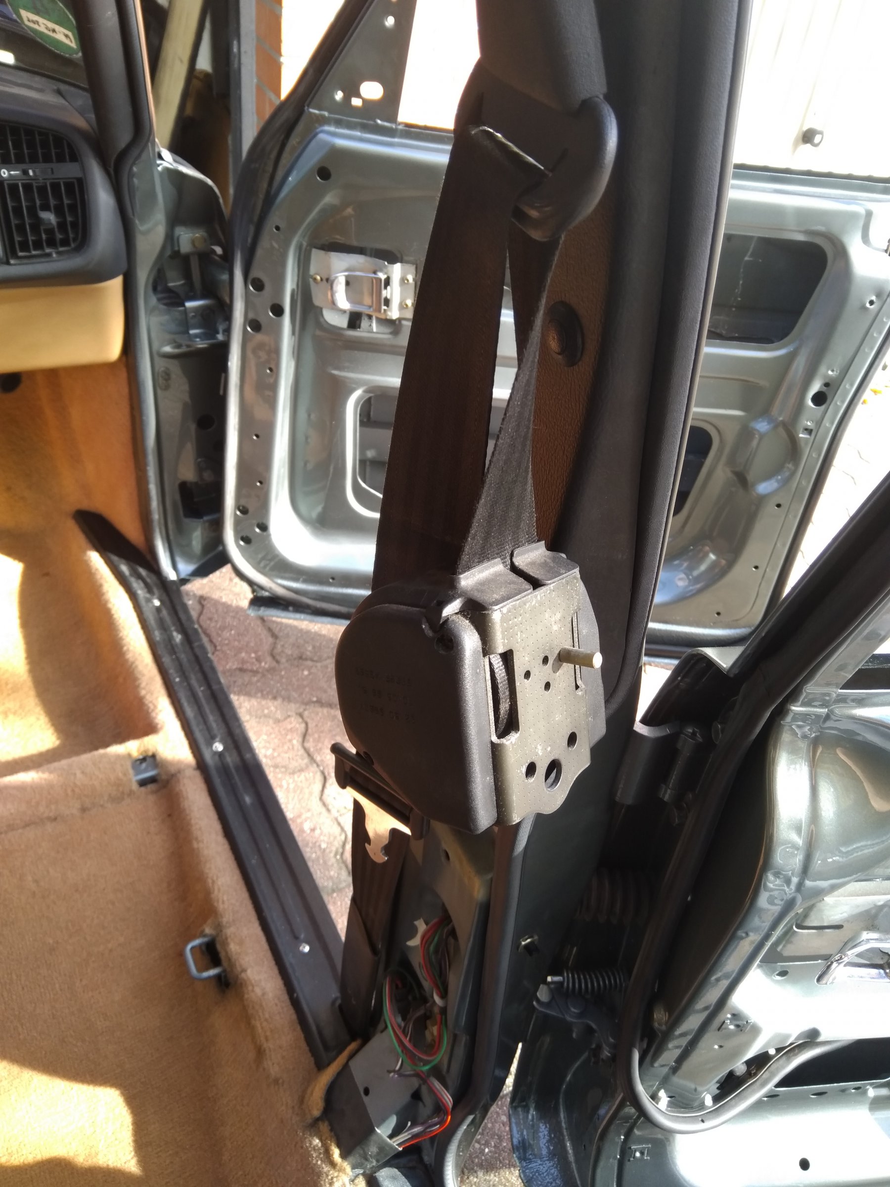

    Neue Geschichte: Ich baue gerade die Türen zusammen und habe festgestellt, dass die Lackierer den Stecker der Fensterheben auseinandergebaut haben 1. kennt wer die Belegung des Steckers mit den Kabeln ? Es handelt sich hier um die hinteren Türen! 2. Dann würde ich gerne noch wissen, ob der Kablesatz wie auf dem Bild links komplett an der Stelle rauskommen muss oder ob das "Viererkabel" innen entlang nach oben geführt wird ? Oder alle Kabel innen geführt werden ?!? LG aus Kiel Roman
