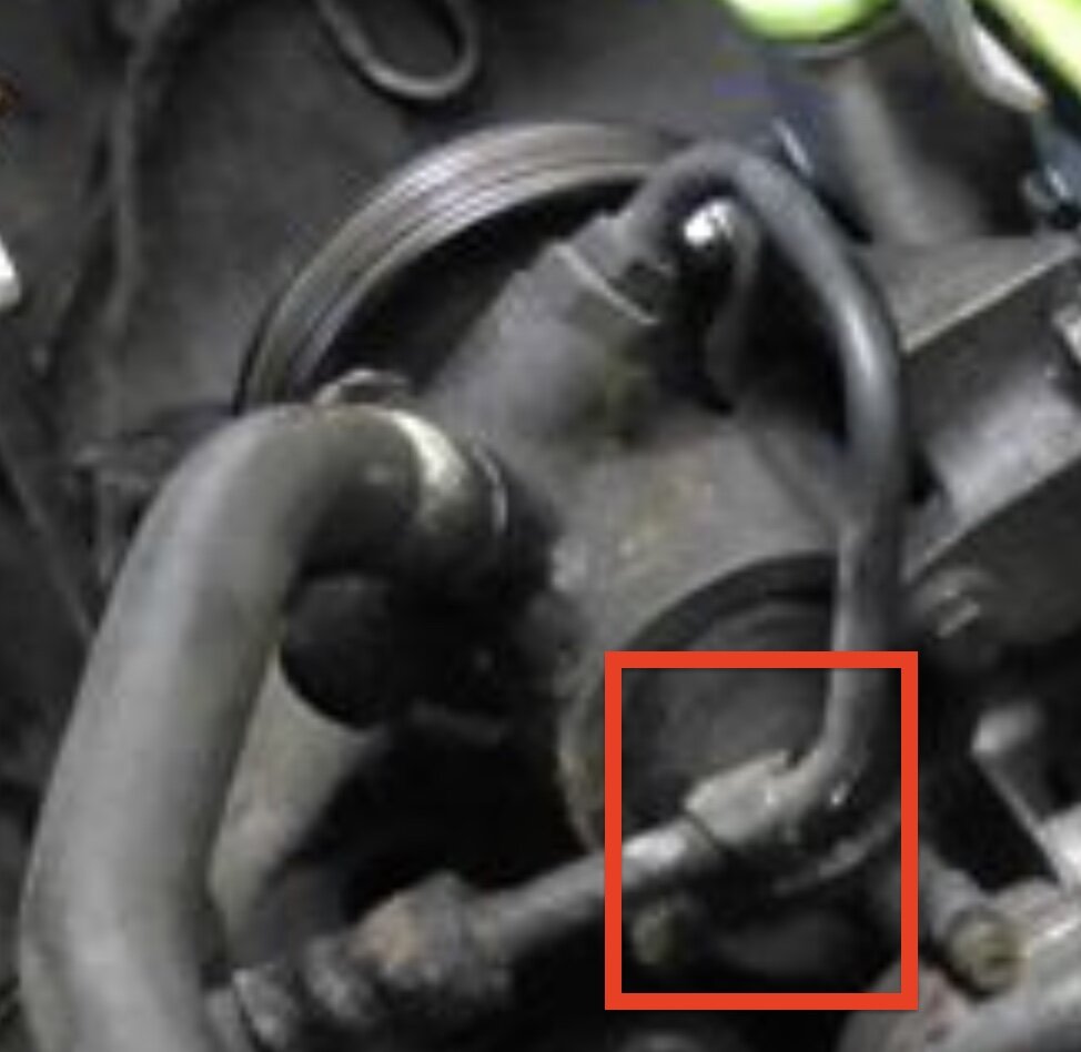

  9. 900NG MY97 Hallo zusammen, Welchen Hersteller habt ihr verbaut für eine neue Servopunpe 4647491. Sk.. oder Meyle, TRW oder andere?
