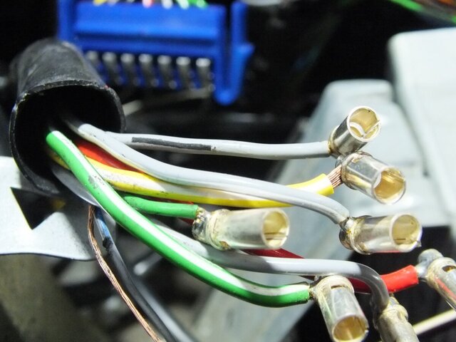

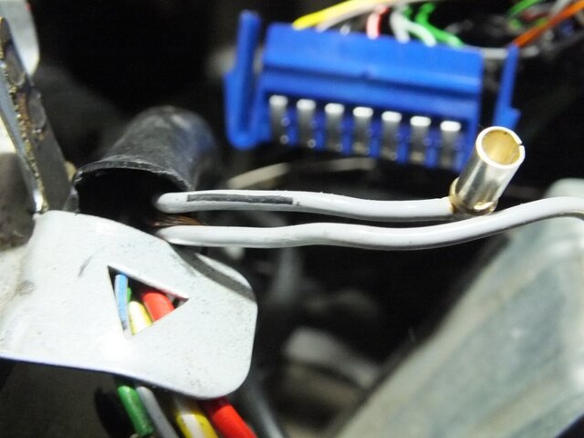

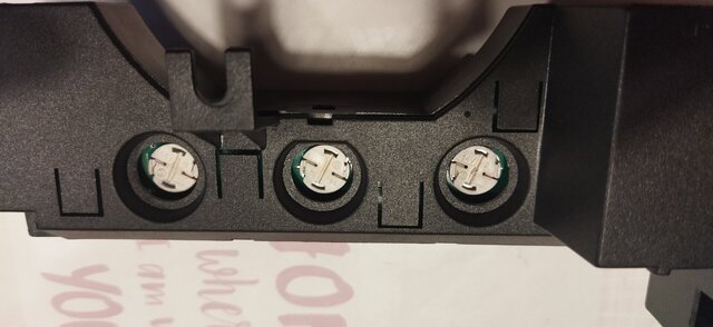

Am 17.12.2025 um 14:12, turbo9000 hat gesagt:
Viel Spaß bei der Zuordnung...
3 graue Kabel....
@turbo9000 - könntest Du bitte nachschauen bei den Leitungen mit der 30.
Die sind zwar beide grau, aber eine muß dünne Striche haben, ca. 1cm lang und 0,5mm breit.
Kannst Du mir bitte sagen/auf dem Foto markieren, welche der beiden das ist.
Vielen Dank ciao
Zwei sind rein grau, mit jeweils 1,5 mm² Querschnitt.
Diese kommen beide vom Verteilerpunkt J18 und laufen ofenbar rein parallel zur gegenseitigen Entlastung.
Irgendwo ga es auch noch ein zweifarbiges mit grau als Grundfarbe. Das war aber meiner Erinnerung nach oben schon mal abgehandelt worden.
