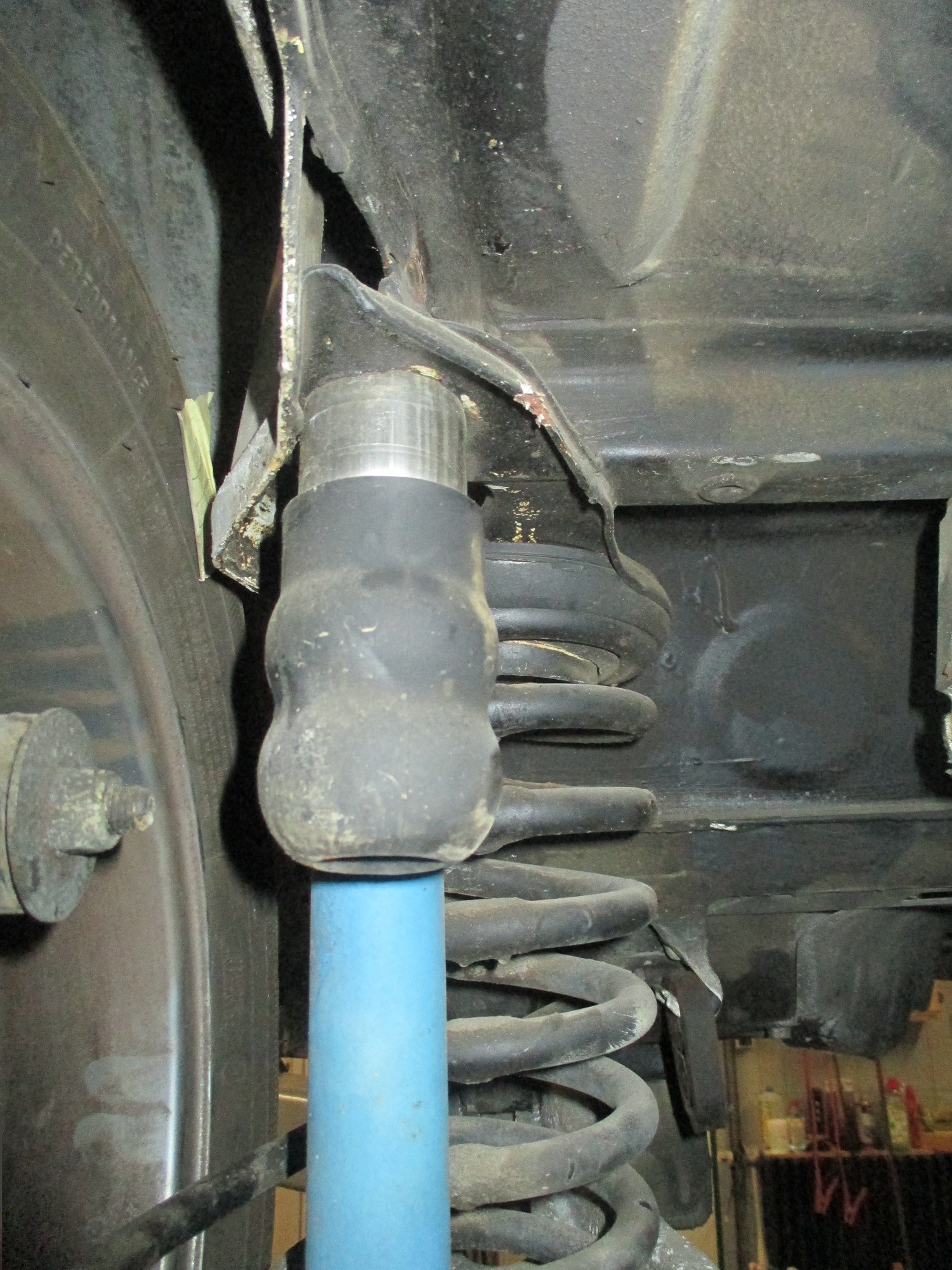

mal was zu den Begrenzern. Hab ich mal von der Werkstatt bekommen, da sieht man ja wann die Federwegs Begrenzer vorgeschrieben sind. Die brauchte ich auch für meine Räder.
Durchmesser der bereits gezeigten #27 ist 42 mm. habe mir dann welche aus Niro (AISI 316) angefertigt. Waren bei der gr. HU schon drin als ich das Gutachten für die 1. Zulassung in D gemacht habe. Im 1. Anlauf geschafft.
Bei den folgenden HU`s gab es auch nie Probleme. Sende später noch ein Foto.

Nun das Foto. Arthur900 melde dich einfach PN. mir wurde auch schon viel geholfen von Mitglieder die kein Geld machen wollen.
die Schraube ist eine normale Innensechskantschaube. Wenn die zu kurz sind halt einfach 2 längere kaufen.
noch ein Stück von dem Rohr gefunden, so dass ich dir welche senden könnte.
Nur eins ist sicher: Federwegs Begrenzer haben mit der Höhe des Wagens nichts damit zu tun. Es sind ja nur Begrenzer, die wirken als Anschlag bei Belastung beim fahren oder Beladung,
Wo die hier genannten Höhendiffernzen her stammen kann ich auch nicht genau sagen,
Federdruck ist wohl auf der Ache nicht auf beiden Seiten gleich. Die Karosse (Befestigungslöcher, Buchsen, Bohrungen) kann ja mal einen Unfall gehabt haben der dies verursacht. Aber kein Begrenzer!
