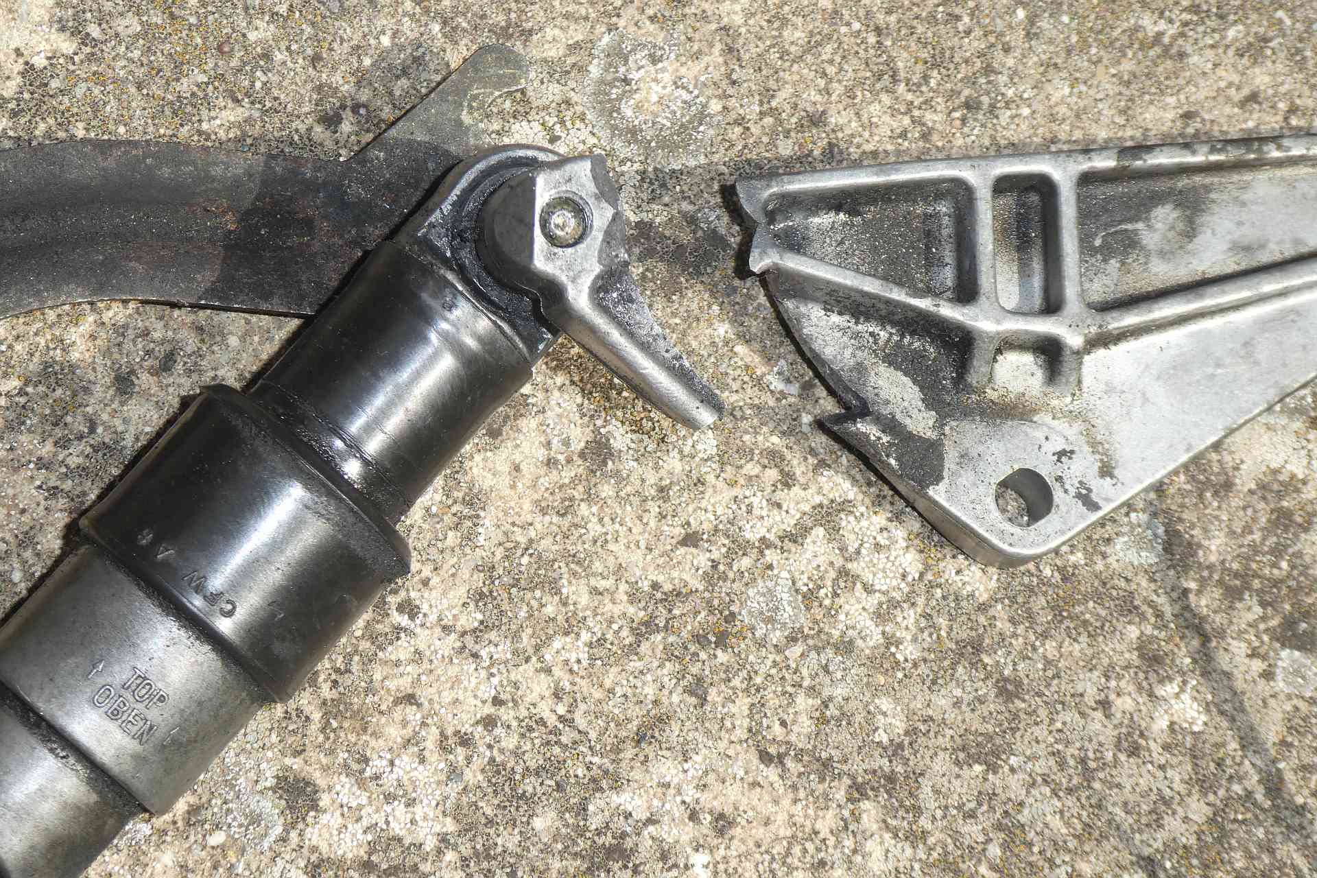

in der vergangenen Woche habe ich in einer anerkannten Saab-Werkstatt prophylaktisch den Riemenspanner inkl. neuem Riemen und neuer Rollen wechseln lassen. Der Riemenspanner war ein Gebrauchtteil in gutem Zustand.
Als ich am WE unterwegs war, fiel mir ein schlagendes Geraäuch aus dem Motorraum auf. Angehalten, nachgesehen und einen Teil des Riemenspanners aus dem Motorraum gefischt. Die obere Halterung des Spanners ist durchgebrochen (also der Metallring), außerdem ist der Spanner in zwei Teile auseinandergerissen worden. Der Teil mit der Gummimanschette liegt neben mir auf dem Tisch, der untere Teil ist noch im Motorraum.
Was ist da passiert?
Was konnte da so große Spannung ausüben, daß der massive Metallring zerbrochen ist?
Oder habe ich einfach nur Pech gehabt mit dem gebrauchten Spanner, und der Vorfall liegt im Rahmen des Üblichen/Möglichen? (die Suche hat zumindest keinen vergleichbaren Fall zutage gefördert)

Was genau ist gebrochen?
Unter dem oberen Halter verstehe ich die Alukonsole, auf der der obere Teil befestigt ist.
Mach doch mal ein Bild.
Was passiert ist? Gute Frage..
Zwischen dem oberen Anlenkpunkt des Spannelements und dem Drehpunkt der Wippe gehört außen ein Stabilisierungsblech angeschraubt.Wird dieses nicht montiert bricht die Aluträgerplatte kurzfristig unterhalb des oberen Anlenkpunktes des Spannelementes.
der ist zu fest angezogen worden.

Paßt in dieses alte Thema vielleicht am Besten hin. Auch wenn hier nicht der Spanner selbst gebrochen ist.
9000CS, MY92, 2,3t, 194PS
Gestern Abend, kurz vor dem Ziel, kam von vorne auf einmal ein ziemliches Kreischen.
In der heimischen Garage dann noch kurz unter die Haube geschaut, das Geräusch kam von rechts. Der Riemen lief noch über alle Rollen, es gab keine Warnlampen im Kombiinstrument, der Spanner „tanzte“ allerdings sichtbar.
Heute dann mal genauer geschaut, der Riemen ließ sich auf einmal locker von oben nach unten bewegen. Keinerlei Spannung mehr drauf. Irgendetwas ist in der Nacht wohl noch passiert.
Die obere Befestigung des Spanners ist vom Halter gebrochen. :motz: Da hilft wohl kein Rödeldraht und Spucke mehr.
Ob das Ursache oder Folge des Kreischens war wird sich wohl erst später klären lassen. Die übrigen Rollen und Aggregate drehen sich und haben eigentlich auch kein übermäßiges Spiel.

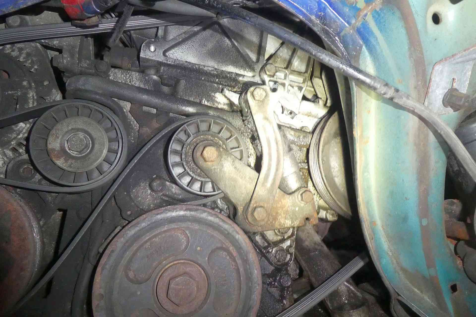

Zwei Fragen neben der Ersatzteilsuche (Eintrag im Marktplatz folgt noch):
-Wie läßt sich die Funktion des Spanners im ausgebauten Zustand überprüfen?

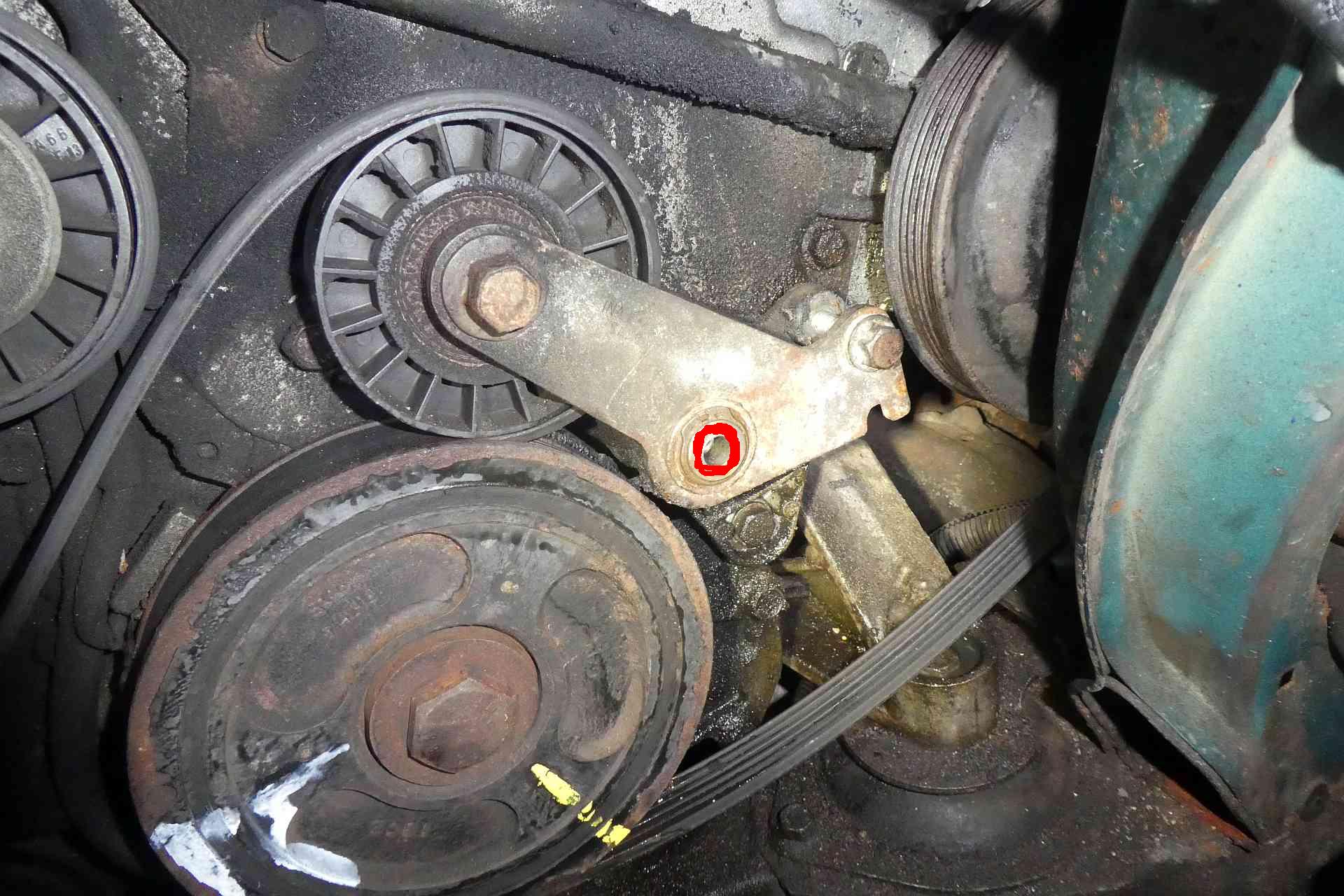

-Die untere Drehachse (rot markiert) hat Spiel in alle Richtungen und das Innenteil läßt sich leicht drehen (bei demontierten Spanner. Normal ist das doch nicht? Weiß gar nicht wie die Schraube dort rausgekommen ist.
Ich fürchte das wohl nicht nur der obere Halter (4027686, laut EPC) sondern auch die „Grundplattform“ (4028049(NLS-use 4358149)) erneuert werden müssen. Gibt`s die noch neu?

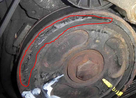

Die gebrochene Schraube wird wohl der sekundäre Fehler sein, der gebrochene Spanner der tertiäre. Der primäre ist auf dem Foro auch zu erkennen: Die Unwucht der Riemenscheibe durch den aufgelösten Schwingungsdämpfer wird das Ganze überlastet haben.
[ATTACH=full]217467[/ATTACH]
Weder eine Schraube noch der Spanner sind gebrochen.
Gebrochen ist das Gußteil an das der Spanner oben am Motor befestigt wird.
Und gewundert habe ich mich das die untere Schraube noch rausgedreht werden konnte. Weil, jetzt dreht das Gegenstück, die „Mutter“ (rot markiert im 3. Bild, #11) durch und ist lose.
Aber das scheint ja Bestandteil eines neuen Spanners zu sein (dem Bild im link von thadi05s #13 nach).
Also sagt die einhellige Meinung dass die Riemenscheibe es auch hinter sich hat, na Klasse. Eigentlich hatte ich andere Pläne …
Und das Ding kann die Ursache für den Bruch des oberen Gußteils sein?
Zumindest könnte eine „eiernde“ Riemenscheibe der Grund für den „tanzenden“ Spanner sein den ich in der Nacht noch gesehen habe. Auf die Riemenscheibe habe ich da nicht geachtet.
Dann schmeiß den Hobel doch mal kurz ohne Riemen an. Und ohne dass die Rolle da auf der KW-Riemenscheibe läuft. Und dann mal drauf schauen. Ich hätte jetzt gesagt da ist nur die Farbe durch Rost abgeblättert am äußeren Teil. Aber ich habe die vom 9k noch nicht defekt gesehen, von daher bin ich da vorsichtig mit einer Aussage.
Zumindest sieht mir das auf dem Foto so aus, und sollte auch nur der Hinweis auf eine mögliche Ursache des ganzen Schlamassels sein. Ob das wirklich der Fall ist oder Flemmings Sicht zutreffend ist, musst du am Objekt direkt beurteilen.
Nur frage ich mich, wer da warum diese Striche an der Scheibe angebracht hat. Steuerzeiten sind das jedenfalls nicht. Könnte ja sein, dass da schon jemand den Verdacht hatte und schauen wollte, ob sich der Außenteil gegenüber dem inneren bewegt...
Das war ich gestern selbst. Der weiße Edding ist ausgelaufen, deswegen mit dem Reifenmarkierer noch ein Strich hinterher.
Grund war zwar kein Verdacht, der Gedanke kam aus der 900er Ecke. Aber genau wie Du vermutest ein Hilfsmittel zur späteren Kontrolle.
Wenn es schon so offen daliegt kann man ja mal einen Strich machen.
Die Gummilage in der KW-Scheibe altert und wird porös.
Der Riemenspanner altert und wird porös.
Dadurch entstehen Vibrationen, die auf alle Bauteile gehen.

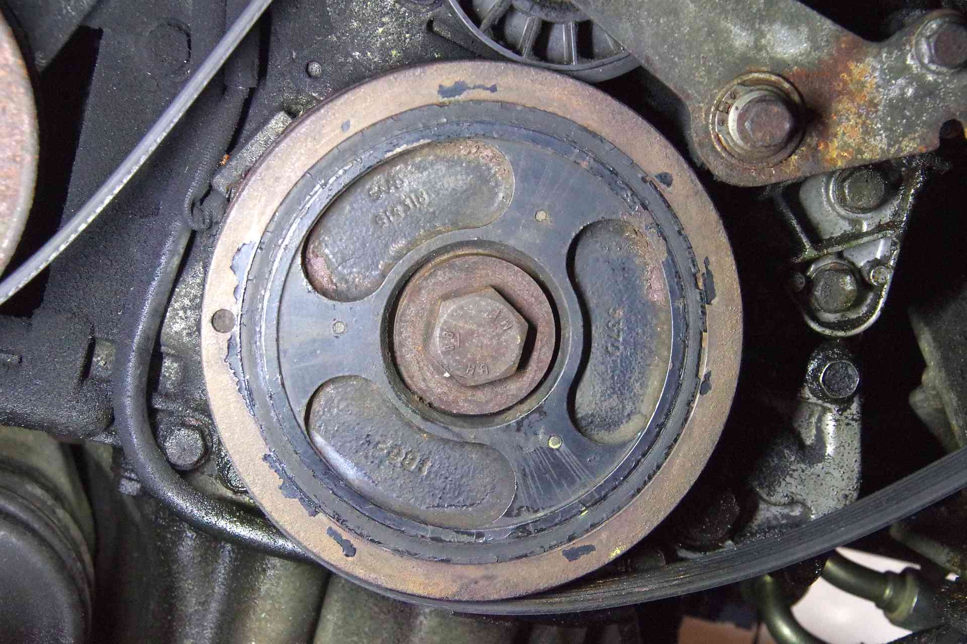

Aber nachdem sich das Thema mehr zur Riemenscheibe und nicht dem gebrochenen Halter gewendet hat habe ich die zumindest mal vom abgeblätterten Lack befreit und etwas sauber gemacht.
Sieht die immer noch so aufgelöst aus? Für mich als Laien wirkt sie gar nicht so dramatisch. Zumindest mit Handkraft bewegt sich da nichts.

Ich kann da jetzt nichts auffälliges sehen, sieht eher so aus wie unsere auch.
Hast du den Motor denn jetzt mal ganz kurz laufen lassen ohne Riemen?
Dann siest du doch ob die Scheibe eiert, wovon ich eigentlich nicht ausgehe.
Alle anderen Rollen und Lager lassen sich leicht drehen und haben kein Spiel?
