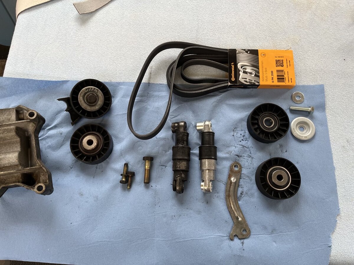

Der og. 9000 fährt wieder.
Ich führe den Schaden auf einen defekten Riemenspanner plus die Verkettung unglücklicher Umstände zurück:
Der Riemen wurde zu locker, rutschte runter, blieb hängen und riss dabei die Konsole ab...
Nun ist eine gebrauchte Konsole drin und der Rest ist neu: Riemen, Rollen, Spanner.

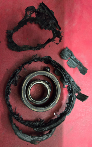

Am 21.10.2025 um 10:37, klaus hat gesagt:
Die Umlenkrolle hier im Bild ist die neue Ausführung mit der großen Scheibe davor, verbaut ab V1030032.
Der ...24966 hatte sie daher noch nicht. Und so konnte sich die Rolle mit offenbar heiß gelaufenem Lager so weit verabschieden, dass ich nur noch dies aus dem Auto fischen konnte:
Ja, habe inzwischen auch gelesen, dass sich so eine Rolle durchaus mal verabschieden kann.
Allerdings kenne ich es bisher nur so, dass so ein Ding dann anfängt, lustige Lieder zu pfeifen. Und auch das hatte ich in fast 30 Jahren mit jeweils 1 - 4 9k mit B2x4 auf dem Hof bisher erst zweimal.
Zum Zeitpunkt des Defekts hatte die Kiste 222.215 km auf der Uhr. Bei den hübschen 222.222 hing das Ding am Abschleppseil. Gebaut hatte dort wahrscheinlich noch nie jemand, da seit rd. 150 Tkm hier bei mir auf dem Hof und ich da bis heute noch nicht dran war.
NaJa, jetzt ist die neue Ausführung incl. der großen Scheibe (paßt aus 'nen 9³-Set, das ich noch aus der Lagerauflösung 2008 hatte) dran. Schauen wir mal, ob und wann ich da im Leben nochmal ran muss.

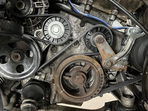

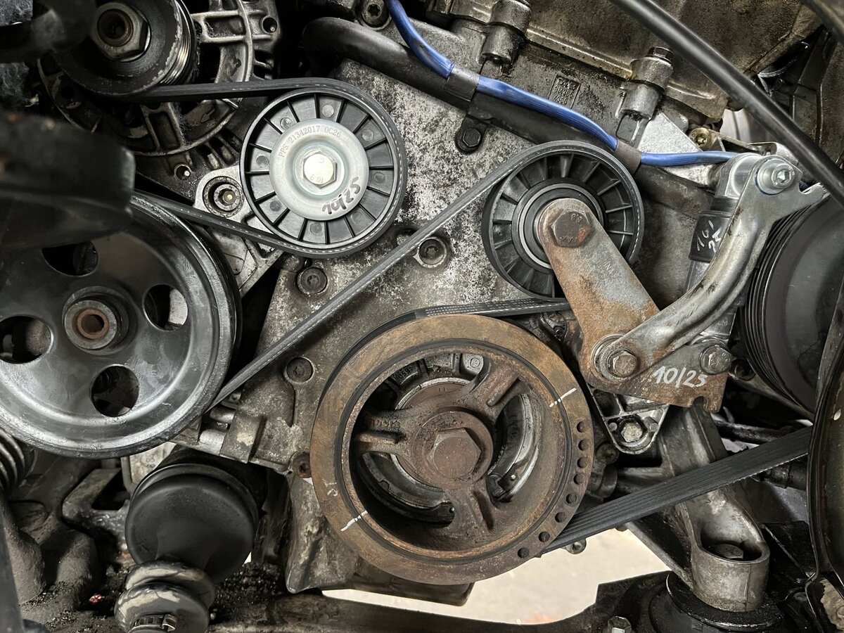

Bin gerade auch an dieser Baustelle zu Gange. Auslöser war bzw. ist der Klimakompressor, der getauscht werden muss. Es handelt sich um einen 9000 Anni also ein 97er 2,3l Turbo Automat mit einer Gesamtlauflaeistung von knapp 200tkm.
Bei der Gelegenheit werde ich selbstverständlich die Spann- und Umlenkrolle sowie den Spanner selbst und den Riemen tauschen. Dies halte ich für angesagt, da ich die Laufleistung der alten Teile nicht kenne.
Jetzt habe ich folgende Frage, die sich mir beim Studium der Beiträge und der Betrachtung einiger Bilder hier zum Riementrieb ergeben hat. Was ist richtig bzw. original, Bild 1 oder Bild 2 ... oder ist das egal? Ich denke das geballte Wissen des Forums hat hierzu eine eindeutige Auskunft parat.
Letzteres (egal) kann ich mir nicht vorstellen, denn weshalb hat man die Form des Halte-/Verstärkungsbleches am Spanner so gewählt?
Bild 1
Bild 2

Am 26.5.2026 um 21:51, eisensturm hat gesagt:
Auf der unteren Abbildung ist es richtig.
Bei mir sind die neben bzw. hintereinander ... Du meinst Bild 2 ?
Editiert weil Falsch: Das Bild ohne mit Neuteilen.

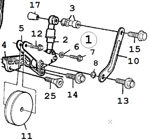

Auf der unteren Abbildung ist es richtig. In die offenen Blechösen wird das originale Riemenentspannwerkzeug eingehängt.
Das EPC zeigt es anders herum:
Und auch der (wenn auch etwas unscharfen) Erinnerung nach tendiere ich zum oberen Bild.
Hoppla, dann bitte ich um Entschuldigung. War da länger nicht dran und schau dann auch gleich nach Bildern.
Habe jetzt ein Bild aus einem alten Beitrag von @turbo9000 gefunden ... Bild 1 scheint richtig zu sein .... ich danke Euch. Interessant ist für mich, dass bei meinem das Blech wie in Bild 2 montiert war ... und zwar von einer Saab-Werkstatt beim Vorbesitzer des Fahrzeugs montiert.
Am 24.9.2008 um 22:22, turbo9000 hat gesagt:
So sollte es aussehen....
Bearbeitet von saab-wisher
Bild1 ist richtig
