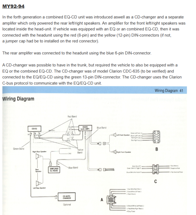

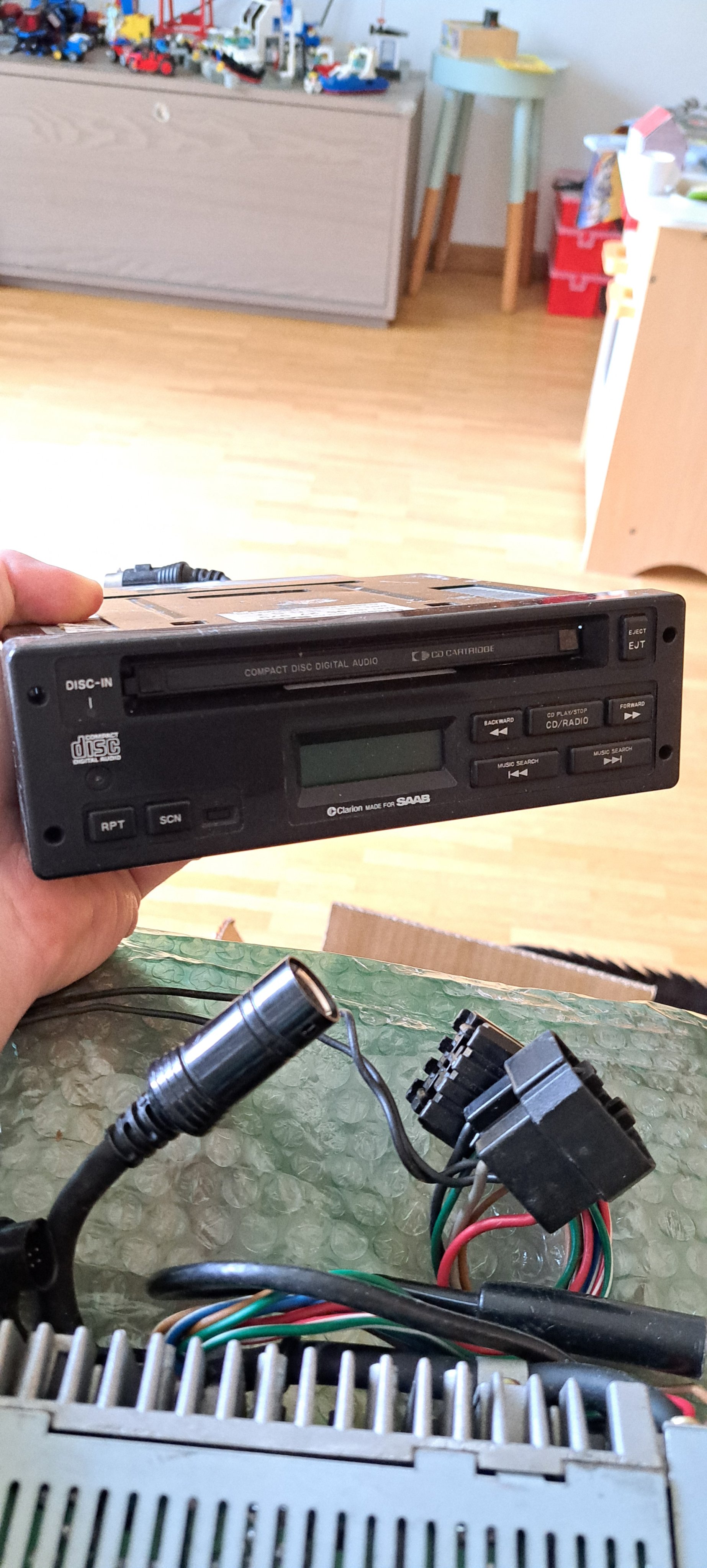

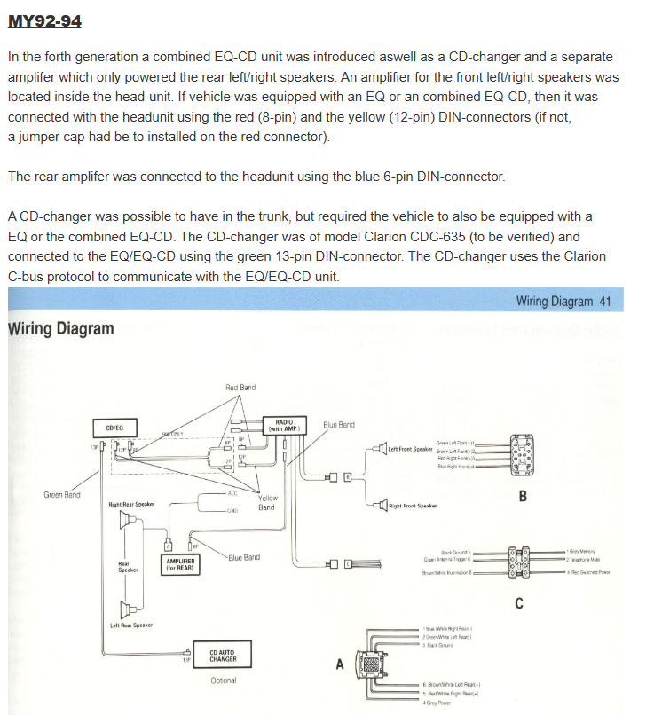

Habe auch das Clarion double drin. Musste lediglich die Kabel zum CD/EQ verlängern lassen da die nur für den 9000-er passten. Für mich optisch die schönste Kombi:
Ah, das hatte ich schon wieder vergessen. Ich habe Zweifel, daß ein Software "Update" die ganzen Probleme tatsächlich lösen wird. Die Bewertungen auf diversen Plattformen sprechen alle die gleiche Sprache und schildern genau die gleichen Probleme.
Aber gut, falls ich den Support von Blaupunkt erreiche kann ich es ja mal probieren. Nix zu verlieren.
Danke für den nochmaligen Hinweis. :smile:
[ATTACH=full]284338[/ATTACH]
Es gibt ein originales langes Verbindungskabel. Das hatte ich glücklicherweise auch liegen. Ich habe auch noch einen CD Player mit Cartridge, der aber Probleme bei der Audiausgabe hat. Schön oldschool, aber dafür ist kein Platz mehr vorhanden, da noch Zusatzinstrumente rein kommen.20240424_164846.thumb.jpg.f15b013ea05926326fefc7521dd92c4a.jpg
