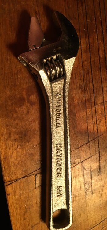

Neulich im Baumarkt gefunden und seitdem immer in der Hosentasche.
Ein Franzose SW max 14, ca 11cm lang.
Ideal zum abklemmen der Batterie oder ähnlichem,..

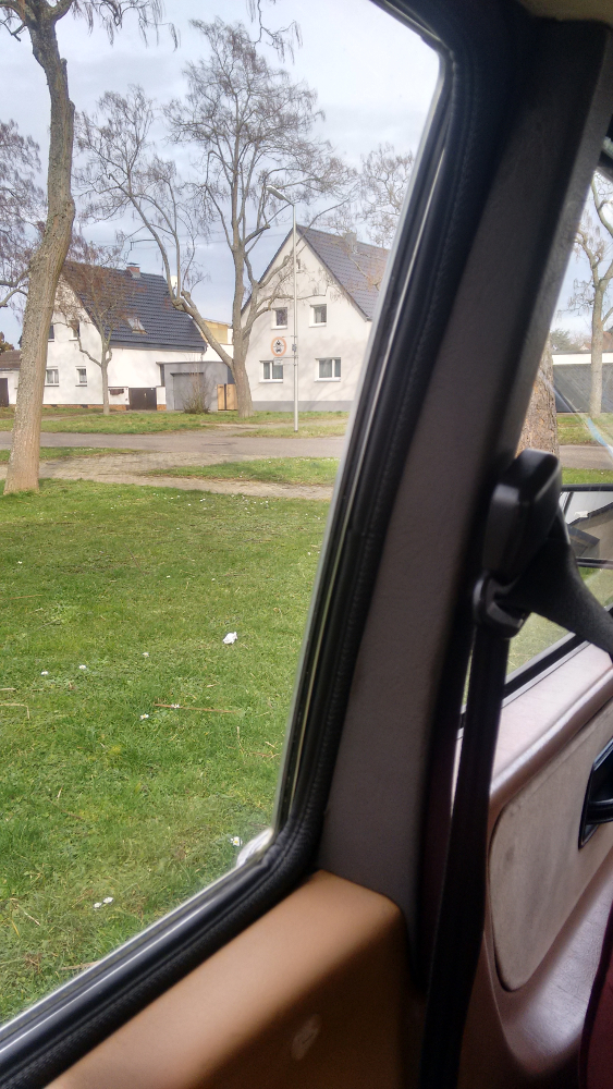

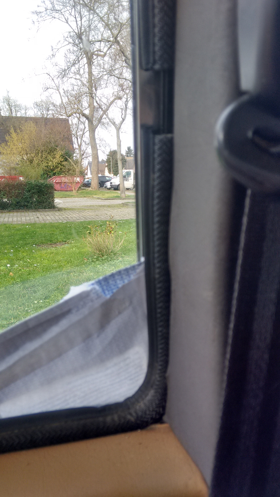

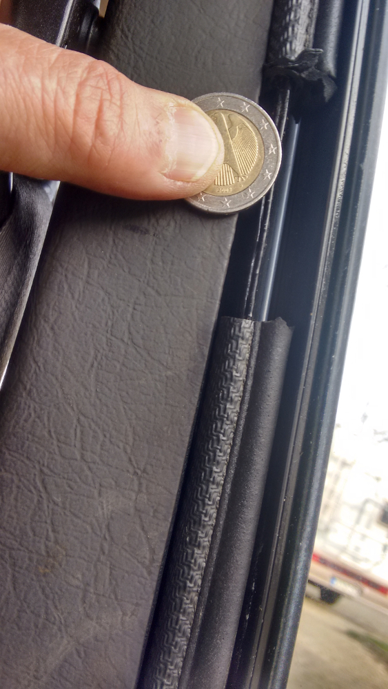

SAAB 900 CC Nasser Fussraum hinten, Wasser im Kofferraum durch Heckscheibe
Ich habe den Titel gewählt, in der Hoffnung, dass Suchmaschinen diesen Beitrag finden :-)
Nun, kommen wir mal wieder zu simpel und nützlich. Problemstellung siehe oben. Mein CC ist relativ neu, also von 1990 mit zur Zeit 512 tkm, aber so langsam machen mir diverse Gummis Probleme. Gummis/Plastik altert(ern), wird spröde, hart und oder zieht sich zusammen. So auch die Dichtungen von den Seitenscheiben hinten, bei den Austellfenstern. In der Waschanlage kommt dort ein richtiger Schwall an Wasser dann rein und wenn es nur regnet, konnte ich auch Feuchtigkeits-/Wasserspuren feststellen. Ergebnis: Nasser Innenraum und beschlagene Scheiben...
Also ran an Werk. Austellfenster auf machen, Gummi an der B-Säule lösen und an der originalen Klebestelle mittels einer Schere aufschneiden. Mittels Handkraft die Dichtung nach oben schieben, dass sie wieder sauber in der oberen Ecke an der B-Säule sitzt. Dann von der B-Säule her, das Dichtungsgummi von der Karosse lösen. (Sollte sich hier Rost zeigen, zuerst mal das Gummi raus und Rostvorsorgung machen.)
Dann habe ich mich von der B-Säule oben her in Richtung C-Säule gearbeitet und die Dichtung wieder rein gedrückt. Wieder angekommen an der B-Säule kam aber das Problem: 90 Grad-Winkel mit (störrischer) gerader Dichtung.
Mein Hammer ist gerade, aber die Ecke ist rund... also mit den geraden Hammer die Dichtung rein dängeln? Nein, das geht nicht, ich will nichts beschädigen, da sonst wegen Lackabplatzungen Rost drohen könnte.

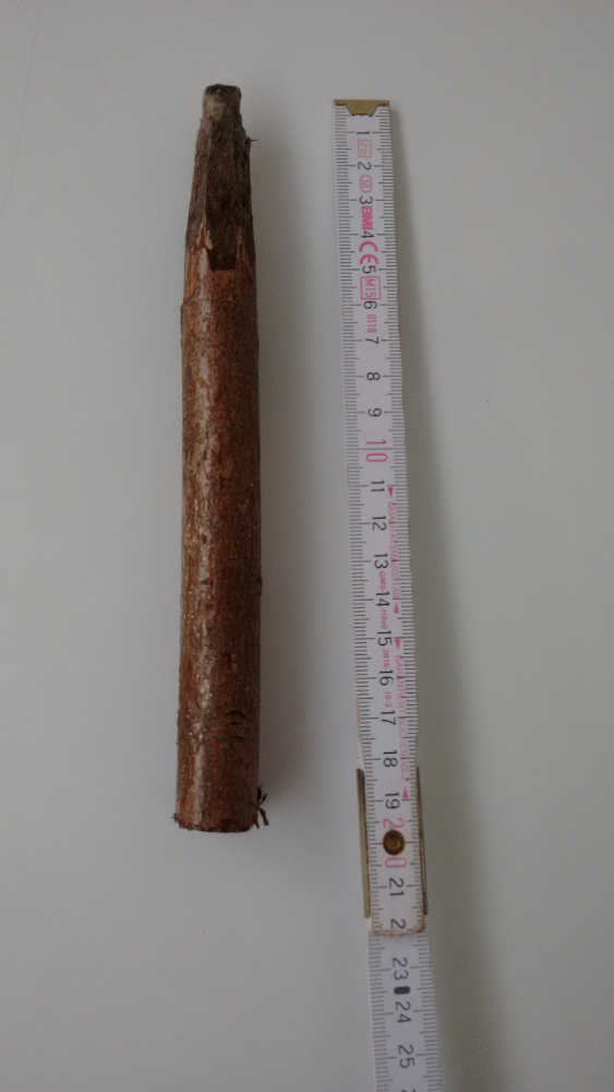

Also Verschnaufpause... Weil ich gerade den Zaun neu gemacht habe (anderer Post ;-)), lagen noch Haselnuss-Stöckchen rum. Daumendick und wunderbar rund. Also, das Stöckchen genommen und durch die Rundung konnte ich die Dichtung sauber einpassen.
Auf der rechten Seite fehlten dann ca. 7 cm Dichtung und links ca. 4 cm. Bilder siehe unten. Nun habe ich die Fehlmasse durch eine im Keller vorhandene Dichtung ersetzt, sollte nun dicht sein.

Aber da war och noch was? Genau, der Haselnussstock, der noch im Kofferraum liegt... Versuch macht kluch... Also, den Holzstoch senkrecht zur Seibe zwischen Metall und Dichtung eingeführt und dann in entsprechnender Richtung gedreht. Klappt! Die Dichtung ging dort hin, wohin sie sollte. Der Stock ist konisch und beschädigt das Metall nicht.
Ohne professionelles Werkzeug ist dies eine billige und schnelle Variante, die Heckscheibe wieder rein zu bekommen. So schnell war ich noch nie mit einer Heckscheibe fertig...

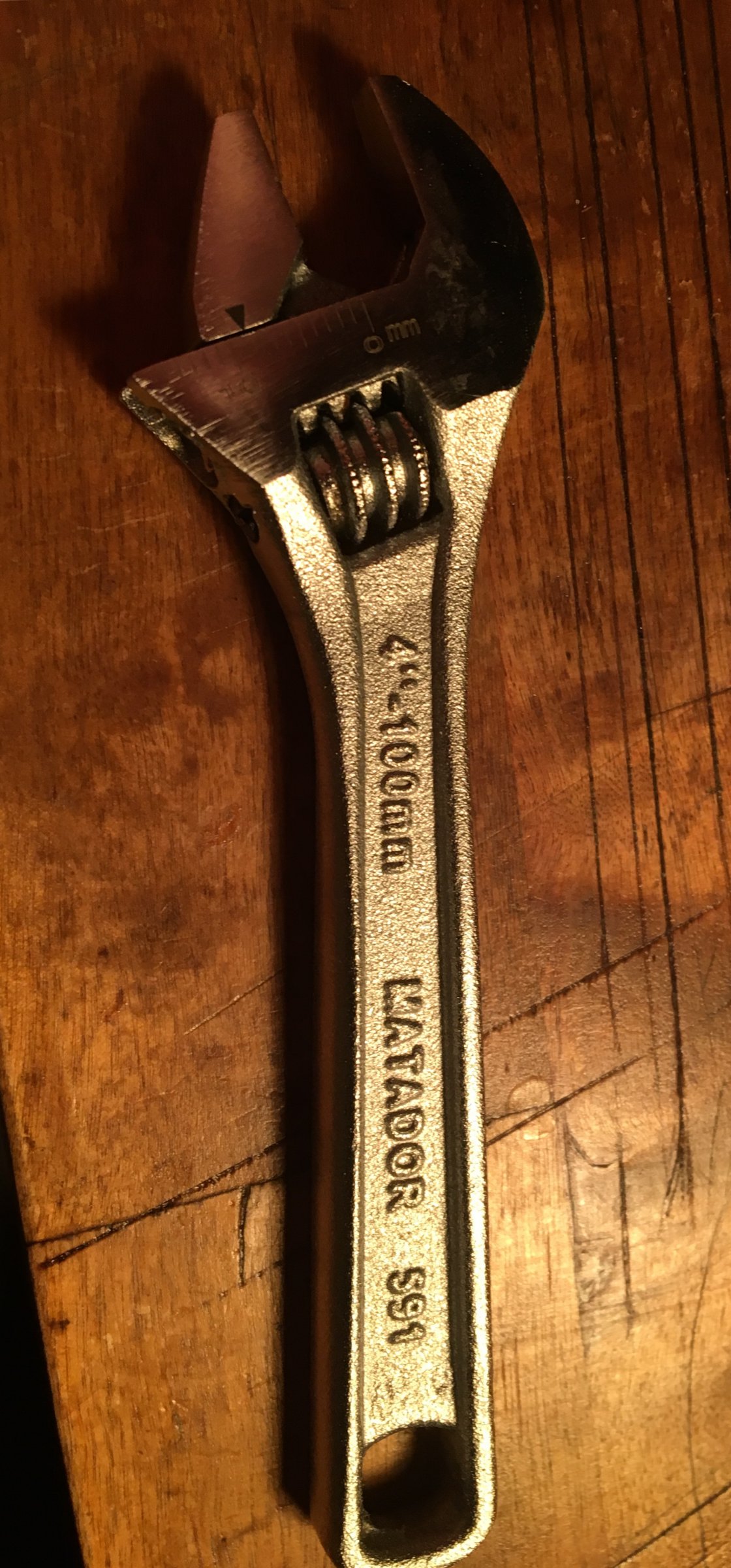

[ATTACH]139943[/ATTACH]
Heißt der nicht "Engländer"?
Aber egal, ich habe den kleinen Werkzeugkasten von IKEA im Auto.
Paßt Thematisch und reicht für die kleinen Unwägbarkeiten.

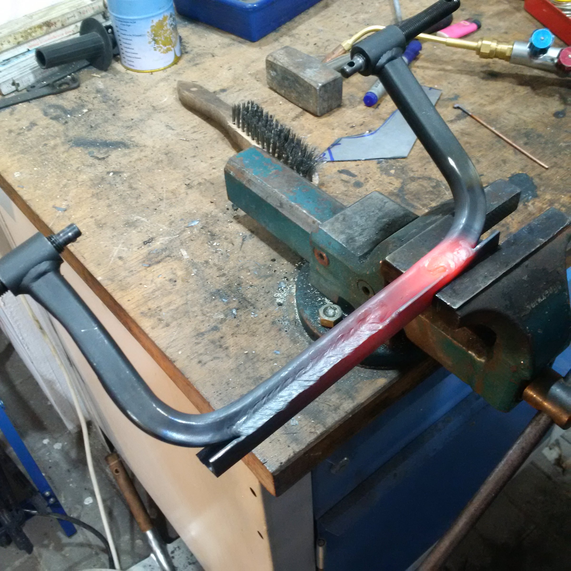

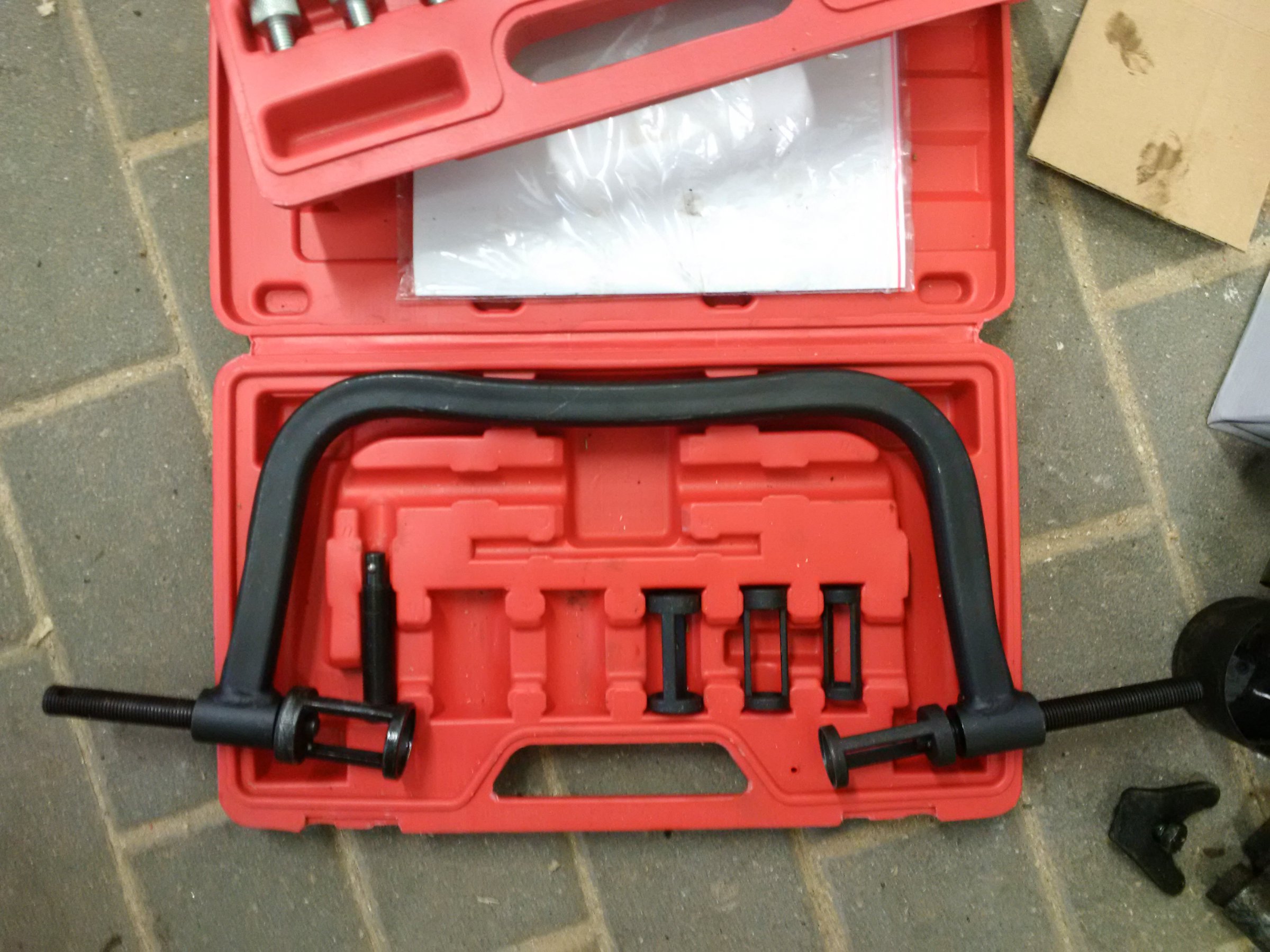

Ventilfederspanner, Kpt. Billig von ihbaeh, sollte reichen, braucht man ja so oft nicht. Denkste.
Hat 16 Ventile nicht ueberlebt, also nur geeignet fuer Leute die Schweissmoeglichkeiten haben. Stinknormales Hohlprofil aus Baustahl...ok, klar, bei dem Preis...nur mal hinterlegt falls Jemand denkt man kann damit durcharbeiten. :biggrin:
IMG_20180323_162424.thumb.jpg.fc722dbc74585d434e0e5c01316cf3d7.jpg IMG_20180323_165223.thumb.jpg.28b16fde5ef73bb64d0a1a4664f95832.jpg
Natuerlich nicht :biggrin: aber sie biegen sich nicht soweit auf, dass die Funktion beeintraechtigt wuerde :cool: ansonsten hab ich noch paar stabile Stahlreste ueber :cool: gibt's links + rechts noch eins dran :tongue:

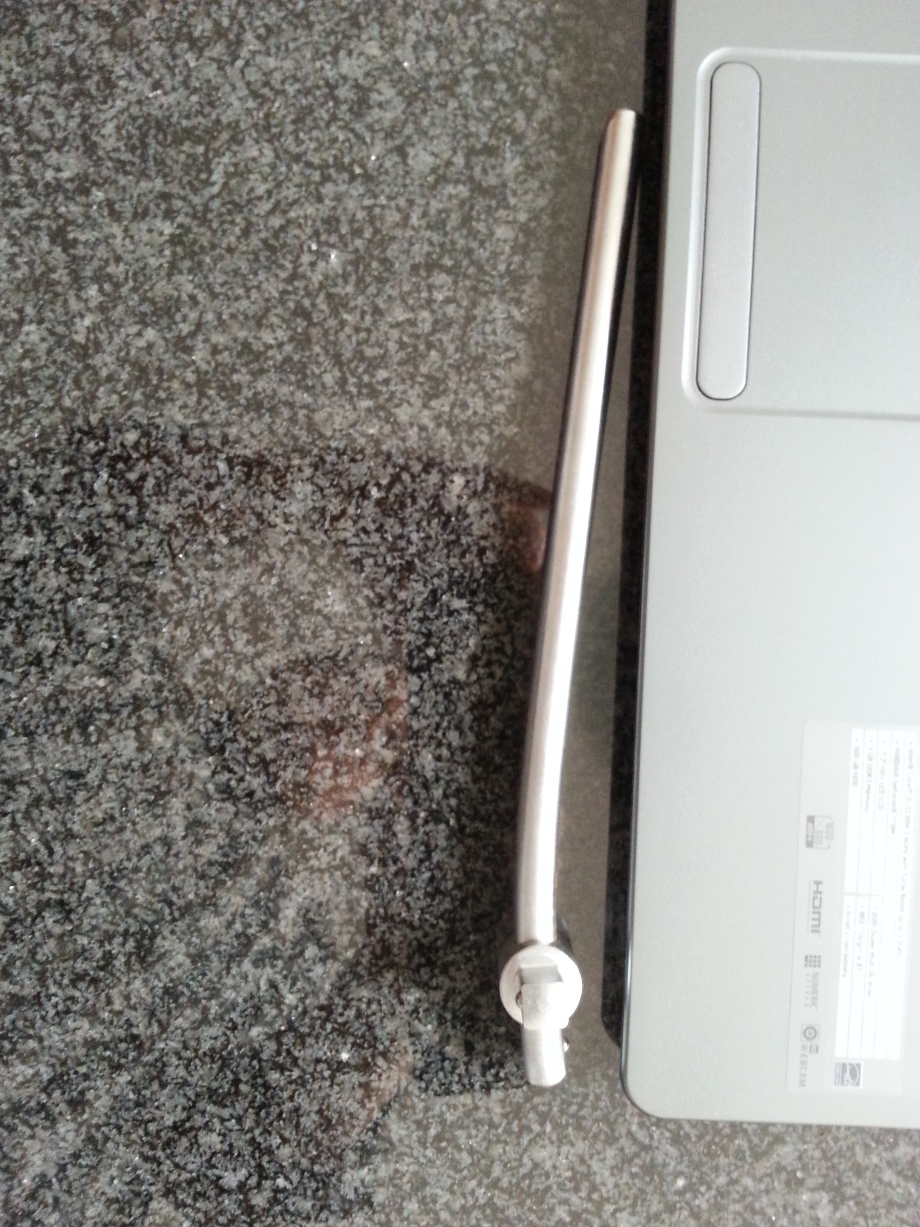

...wenn es sein muß mit Verlängerung, um die Ratschen nicht zu überfordern...
oder um den Drehmomentschlüssel nicht zu verbiegen :flute:
IMG_20180319_170440.jpg?dl=1
Wo rohe Kräfte sinnlos walten ......:biggrin::hello:
