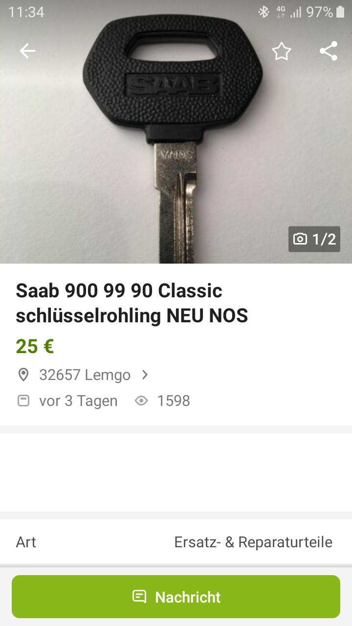

Sind jetzt 5 Jahre nach dem letzten Eintrag vorüber. Da meine beiden original Schlüssel mir vorkommen, als ob sie aus Knetgummi hergestellt wurden, hätte ich gerne zur Sicherheit einen Drittschlüssel. Gestern bei OBI haben die den Schlüssel in so eine Art Scanner gesteckt und es kam heraus, dass kein Rohling passt. Dann bei einem professionellen Schlüsseldienst angerufen, der meinte, ohne einen passenden Rohling, der von mir besorgt werden müsse, ginge nichts.
Ist das wirklich so? Gibt es hie rin der Gegend (Köln un rechtsrheinisch) evtl. eine Adresse, der sowas kann?
Schau mal hier bei e... kleinanzeigen...
Screenshot_20220317-113457_eBayKleinanzeigen.thumb.jpg.2354df12bfd955e0461cf321b56da026.jpg
Oder bei jedem der bekannten Teilehändler.
Damit hat man dann auch den ORIGINAL-Rohling.
