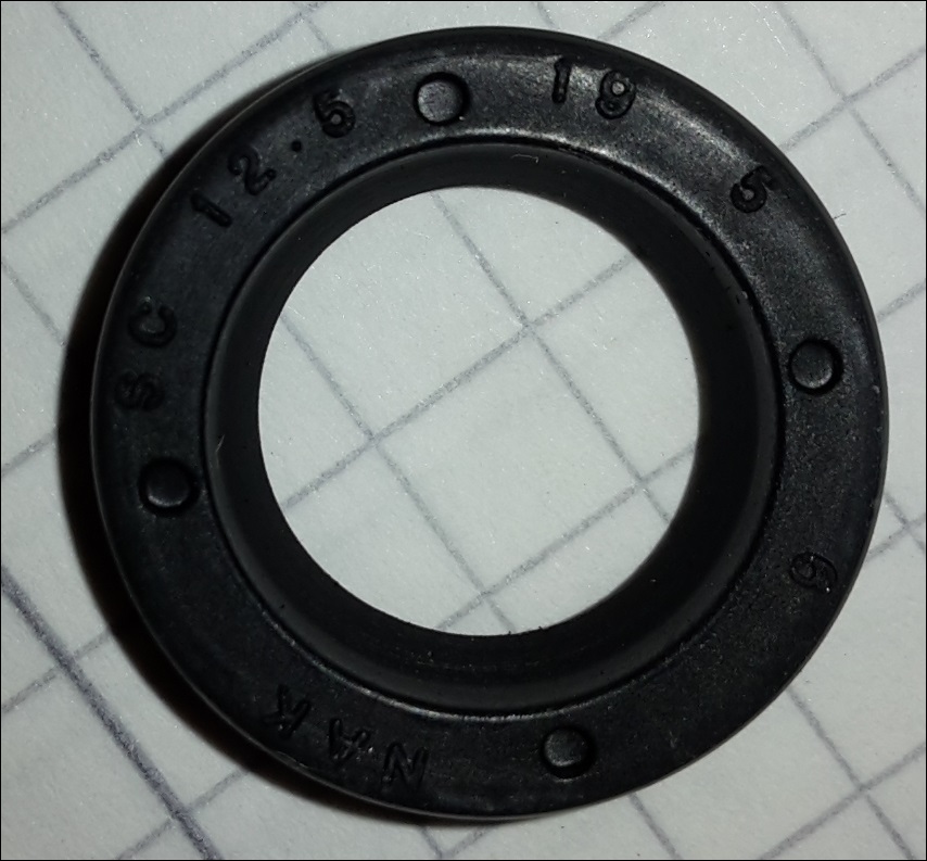

http://i1265.photobucket.com/albums/jj501/Wagoneer2014/Saab/IMG_5102_zpsbahiq8vv.jpg
... auf der Welle ist er straff, aber meines Erachtens nicht ZU straff.
Der Simmering hat original einen InnenDurchmesser von 12,5 mm.
Ob 12,0 zu eng sind weiß ich nicht.
Prozentual macht es schon einiges aus.
Muß im Keller schauen, evtl hab ich noch 1 oder 2 aus Viton liegen.

Habe Wellendichtring 12,5x19x5 mal gegoogelt:
Simmerringe mit Innendurchmesser 12,5 sind in NBR recht einfach verfügbar, da es anscheinend ein gängiges Mass bei z.B. VW-Verteilern ist.
Beispiel: https://www.landefeld.de/cgi/main.cgi?save_ADDQU01=1&save_VPE01=1&save_EINHEIT01=Stk&save_ADDART01=WEDI%2012,5/19/5A&action_basket_add=1&DISPLAY=art_single&param_0=WEDI%2012,5/19/5A
Auch in der Bucht zu finden.
Fazit:
Ich sehe keine Grund 12,0mm zu verwenden.
Kauft euch neue Simmerringe in 12,5mm, außer ihr mögt gut abgelagerte Ware.
Grüße!

Hat jemand schon die eierlegende Wollmilchsau in Form eines 12,5mm Viton RWDR gefunden? Oder bleibt es bei der Auswahl 12,5 NBR oder 12 Viton?
Super, habe auch gleich geordert.
Ich auch ....
Ich auch ....
Die passen auf jeden Fall....
Bis jetzt habe ich in Viton nur 12mm gefunden (und bestellt).

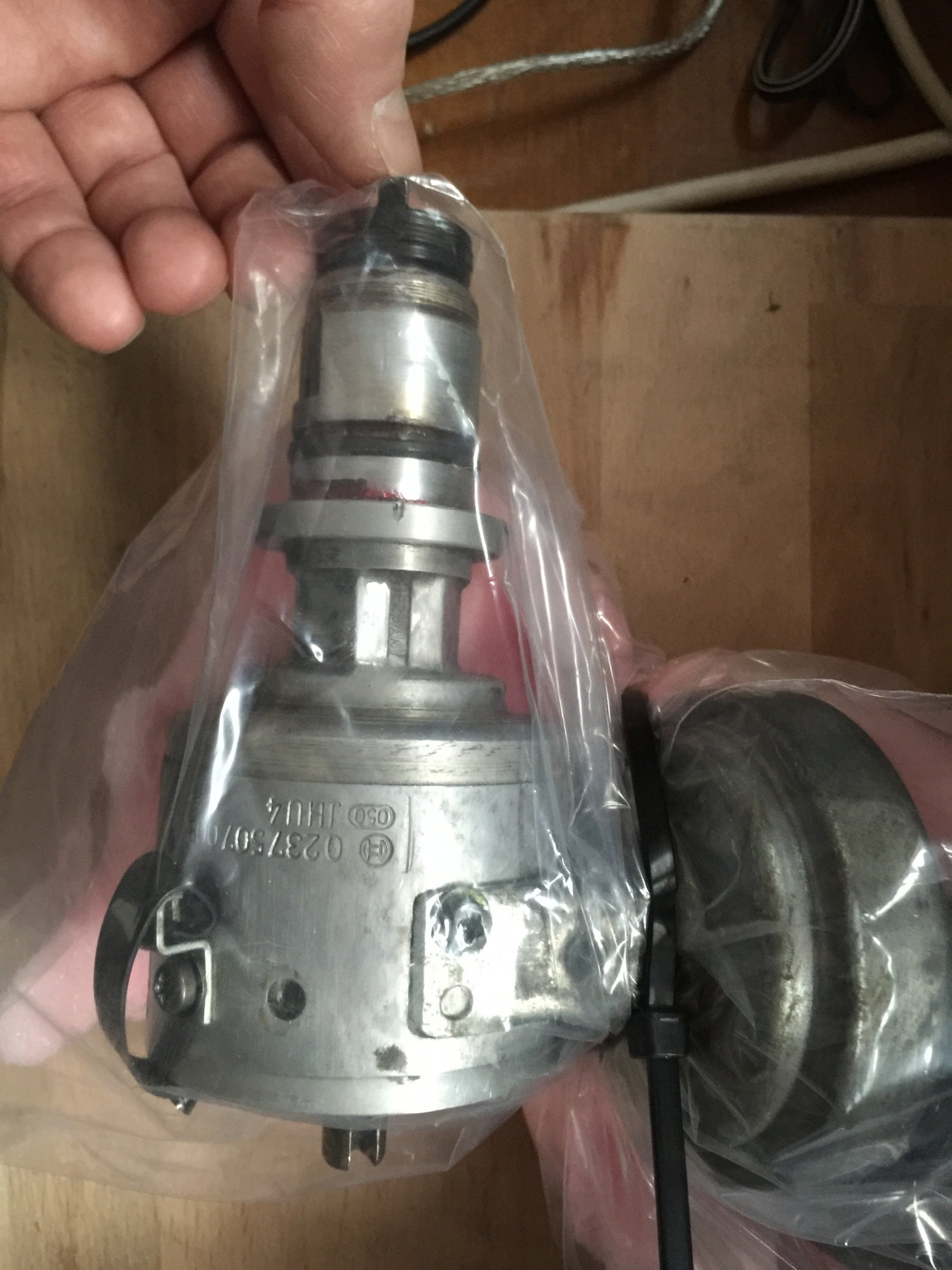

ich bin momentan dabei meine Verteiler zu überholen. Auf allen 3 steht 0237 507008 JHU4
Und hab da ein paar Fragen dazu.
Die „agro Wellendichtringe“ in 12 habe ich gefunden, bestellt und eingebaut. soweit OK.

ich möchte meinen Verteiler ausbauen, um ihn überholen zu lassen. Ich habe den Deckel ab, die Halteklammer abgeschraubt (SW 13), aber die Einheit lässt sich nicht herausziehen. Ich möchte da ungern zu viel Kraft aufwenden. Gibt es da noch was was ich vorher abschrauben muss o.ä.?
Vielen Dank!
Vielen Dank!
Ulrich
Wenn die Schlüsselweite 13 Schraube gelöst ist und die Halteklammer unter dem Verteiler weg ist muss der sich ausbauen lassen. Drehen und dabei ziehen
Ich denke die 3 M8 Schrauben gibt es bei den älteren 8 V http://www.saab-parts.eu/8V . Ich habe einen 16 V LPT. Der Verteiler lässt sich drehen, aber bisher war mein ziehen vergebens. Vielleicht mit mehr Kraft. Wollte nur sichergehen, dass ich nichts kaputt mache.
3 M8 Schrauben am Verteiler???
Sorry, ich war beim 8V, beim "Neuwagen" ist es nur eine, so wie an meinem 902.
Wenn diese Schraube gelöst ist, sollte der Verteiler sich ausbauen lassen.
Jou, SW13, wie oben schon genannt.
So wie die aussieht, Ringschlüssel zum lösen verwenden...
Maulschlüssel...
