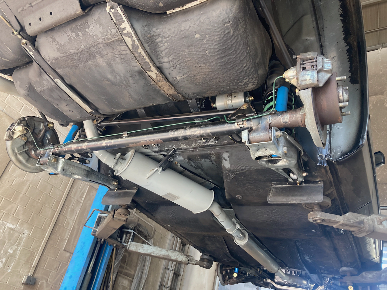

Ich lese mich gerade durch verschiedene Threads zum Thema Trockeneisstrahlen, weil ich aktuell angefangen habe, den Unterboden zu reinigen. Allerdings suche ich noch eine Liste, die mir sagt, welche Teile (z.B. Schmutzfänger, Tankbänder (?), Hitzebleche (?), Zierleisten am Radlauf, Stoßstangen?) am besten vor der Reinigung demontiert werden sollten.
Gibt es eine solche Liste schon? Ich denke dabei an etwas Ähnliches wie den Spritzplan von Gunter Wiencirz.
Nach 4,5 Stunden und 150kg Trockeneis, um Teile an den Radhäusern, der Achse und den Längsträgern zu reinigen, möchte ich den Rest des Unterbodens ordentlich säubern (oder säubern lassen), bevor ich ihn dann konserviere (oder konservieren lasse).
Anbei ein Zwischenstand.

[ATTACH=full]226045[/ATTACH]
Wie schon Sonntag erwähnt, alle Plaste die auf dem Blech montiert sind entfernen, da sich meist die Unterrostungen da drunter befinden. Das ist doch schnell gemacht.
Zum Foto: Das ist ein Foto vor dem Trockeneisstrahlen?

Das wird nach dem partiellen Strahlen aufgenommen worden sein. Einige Bereiche sind ja bereits sauber.

Vielen lieben Dank! Genau, [uSER=8777]@Sacit[/uSER], die Aufnahme wurde während des teilweisen Strahlens gemacht. Mir wurde geraten, den U-Schutz an Ort und Stelle zu belassen. Aus diesem Grund habe ich zunächst nur bestimmte Stellen wie die AWTs und Abflusslöcher, Längsträger, Querlenker, Hinterachse, Federaufnahmen, den Motor von unten und die Radläufe vorsichtig gestrahlt. Den Rest habe ich für das nächste Mal aufgespart, als das Eis leer war.
Ich bin mittlerweile aber zu dem Schluss gekommen, dass es besser ist, dem U-Schutz nicht zu trauen, auch wenn bisher noch keine Rostnester gefunden wurden. Es ist wohl wirklich am besten, alles im Voraus zu demontieren, wie von [mention=2251]brokerlars[/mention] beschrieben und auch schon von [mention=14047]9001983[/mention] empfohlen. Möglicherweise mache ich dies auch gleich zu einem »Event«, wie von [mention=4119]elsch[/mention] angeregt, und dokumentiere die Schritte hier. Eine Nutzung der Hebebühne wäre dafür ebenfalls möglich.
Kann das sein, dass die Achse in einem echt traumhaften Zustand ist? [emoji7]
Und ich würde dem Unterbodenschutz aufgrund des Alters auch nicht mehr trauen. Weg damit und mit dem Mittel deiner Wahl (Mike Sanders o.ä.) anschließend wieder konservieren. Ich persönlich hab das auch noch vor mir und denke, ich werde was transparentes (Wachs) nehmen, um dann frühzeitig neue Schadstellen erkennen zu können.
