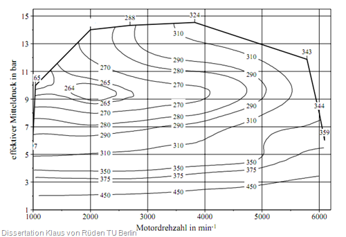

Den besten Wirkungsgrad hat man in dem Punkt, wo am wenigsten Kraftstoff für das erzeugen von 1kwh Leistung benötigt wird.
In speziellen Muscheldiagrammen wird dies in (Gramm Kraftstoff / KWh) gemessen.
Der Wirkungsgrad ist bei einer gewissen Drehzahl immer bei der höchsten möglichen Last die ohne ein Anfetten des Motors gefahren werden kann am höchsten.
Von den Zahlen den besten Wirkungsgrad erzielt man dabei grob zwischen 1.700-2.600u/min kurz vorm Anfetten beim Otto-Motor.
Das Drehzahlfenster des besten Wirkungsgrades ist da tatsächlich oft recht groß.
Wie wir in der folgenden Grafik sehen können.
Diese Werte die dort stehen sind Gramm Kraftstoff zum Erzeugen von einer KWh Leistung.
Die eine Achse ist Last, die andere Achse ist Drehzahl.
Der Motor ist ein 1.8T-Motor aus dem VAG-Konzern.
Turbomotoren verhalten sich aber ähnlich.
Der Wirkungsgrad ist wie zu sehen im relativ hohen Lastbereich bei niedrigerer Drehzahl ideal und dies in einem doch überraschend größeren Drehzahlbereich.
Und dieser Lastbereich ist immer da, wo der Motor geradeso noch nicht anfettet.

Wenn unser Saab-Motor so ein Muscheldiagramm hätte wie die VAG-Motoren mit 1.8 Turbo, dann wäre es ideal zügig im Drehzahlbereich von 1.800-2.500u/min zu beschleunigen.
Und dabei von der Last laut Ladedruckanzeige etwa eine Nadelbereite im gelben Bereich zu sein. Um zügig seine Zielgeschwindigkeit zu erreichen.

Der Verbrauchskiller beim Beschleunigen ist wie wir im Diagramm gesehen haben nämlich nicht die Drehzahl. Sondern die fehlende Last. Oder natürlich zu viel Last wie z.b Pedal am Bodenblech.)
In dem Muscheldiagramm da oben kann man z.b auch sehr schön sehen, warum bei einer konstanten Geschwindigkeit der höhere Gang der sparsamere Gang ist.
Auch da spielt wieder die Last eine Rolle.
Wenn wir 70km/h fahren müssen an den Rädern 12PS ankommen.
Egal in welchem Gang wir fahren.
Als fiktives Beispiel fahren wir jetzt mal im 4.Gang
Dann haben wir als Beispiel 2.000u/min und einen effektiven Mitteldruck von 4bar.
(Man kann die Werte für den Mitteldruck anhand Drehzahl, Hubraum und nötiger Leistung auch aufwändig ganz genau berechnen, aber als Beispielrechung nur zum zeigen des Prinzips anhand der Grafik sollte das auch so taugen)
Wir brauchen wenn wir in das Diagramm reinschauen 350 Gramm Kraftstoff um 1KWh Leistung zu erzeugen.
Wenn wir in den 5.Gang schalten brauchen wir noch immer diese 12PS.
ABER: Die Drehzahl sinkt auf 1.500u/min.
Weil die Drehzahl sinkt brauchen wir für die gleiche Leistung aber mehr Mitteldruck.
Wenn die Drehzahl 25% sinkt liegt der Mitteldruck 33% höher.
Also bei 5,3bar. Wir haben also weniger Drehzahl und dafür mehr Last.
Und mit mehr Last wird der Wirkungsgrad besser! Insbesondere in dem Bereich wo man nur wenig Leistung braucht.
Wenn wir jetzt nochmal in das Diagramm schauen sehen wir:
Um 1kwh an Leistung zu erzeugen benötigen wir nur noch 310g Kraftstoff statt 350 Gramm.

Falls es interessiert:
Ein paar spezifische Verbräuche mit Heizwert 41000kJ/kg in Wirkungsgrad umgerechnet:
Ottomotoren können also doch Wirkungsgrade über 20% haben...
265 33.13
300 29.27
350 25.09
400 21.95
450 19.51
