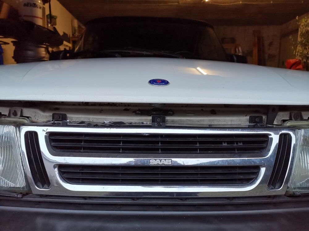

Mein grauer Grill ist auch schon was in die Jahre gekommen und ist mittlerweile fast grau-schwarz Tarnfarben. Ich würde mir gern einen Chromgrill zulegen, sind die schrägen Kühlergrille alle untereinander austauschbar? Habe einen 900i 5-türer Bj 90 ohne Turbo.
Ja, passt von 1987 - 1993.
Viel Glück bei der Suche, ich habe vor einiger Zeit weltweit gesucht und nur einen einzigen guten gefunden.
An deiner Stelle würde ich den vorhandenen zerlegen und den lackierten Rahmen neu lackieren. Das sieht schon gleich viel besser aus.
Schräg gegen schräg tauschen passt.

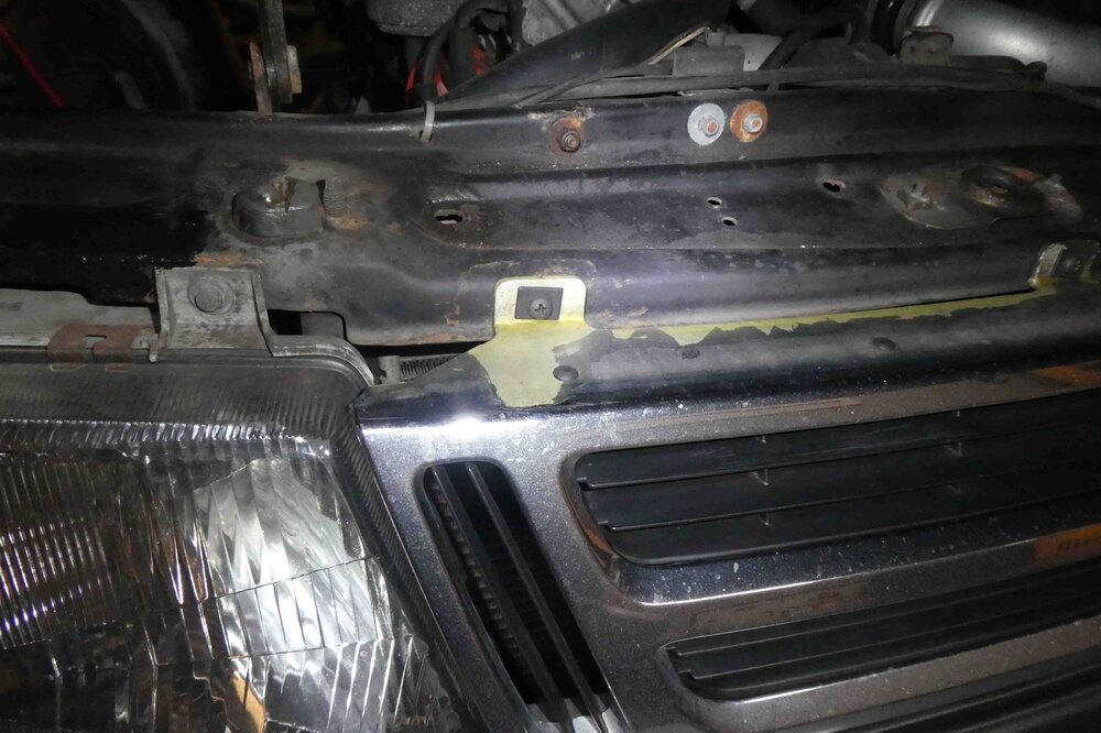

Vor allem selbst wenn der Zustand ok ist, sind die Haltebügel abgebrochen. Lassen die sich irgendwie reparieren oder überbrücken?
[mention=915]nitromethan[/mention] Ja das ist echt ne Aufgabe.

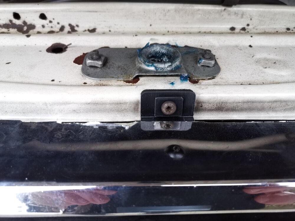

Die Haltenasen lieber reparieren oder wieder anschweißen, ich hab noch so ein Chrom Exemplar das ich gerade repariert habe abzugeben. Kein Neuzustand aber brauchbar, Chrom hat sich aber auch im Bereich unter der Haube angelöst.
Diese Haltenase brechen leider bei der Demontage wie Glas, durch die Wärme des Kühlers wie verschweißt. Man sollte beim zerlegen super vorsichtig sein, erst nur die Schrauben lösen und dann über längere Zeit die 3 Nasen mit Kriechöl behandeln und wiederholen. Erst ein Tag später versuchen zu lösen, sonst kriegt man den Kühlergrill nie sauber runter.
Ich würde auch bei der Wiedermontage eine dünne Gummischeibe oder Lederscheibe unterlegen....
Ich habe an meinem 92er CV den Chromgrill gegen einen originalen grauen Grill ausgetauscht, der m. E. optisch besser passt. Da am ganzen Auto kein Chrom ist, wirkte der Chromgrill auf mich wie ein Fremdkörper.
An meinem Sedan Chrommodell habe ich natürlich den Chromgrill dran.
Bearbeitet von DanSaab

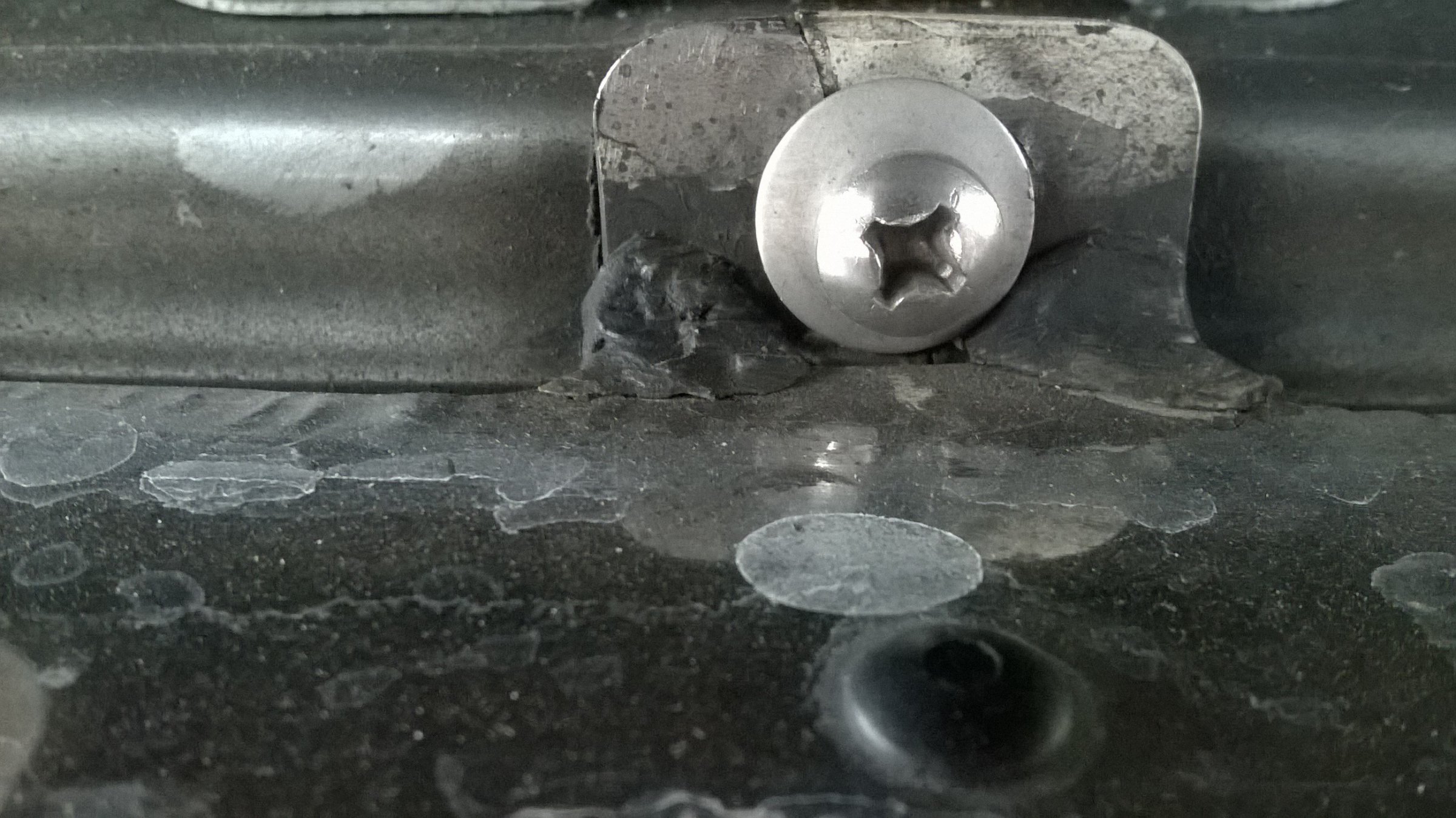

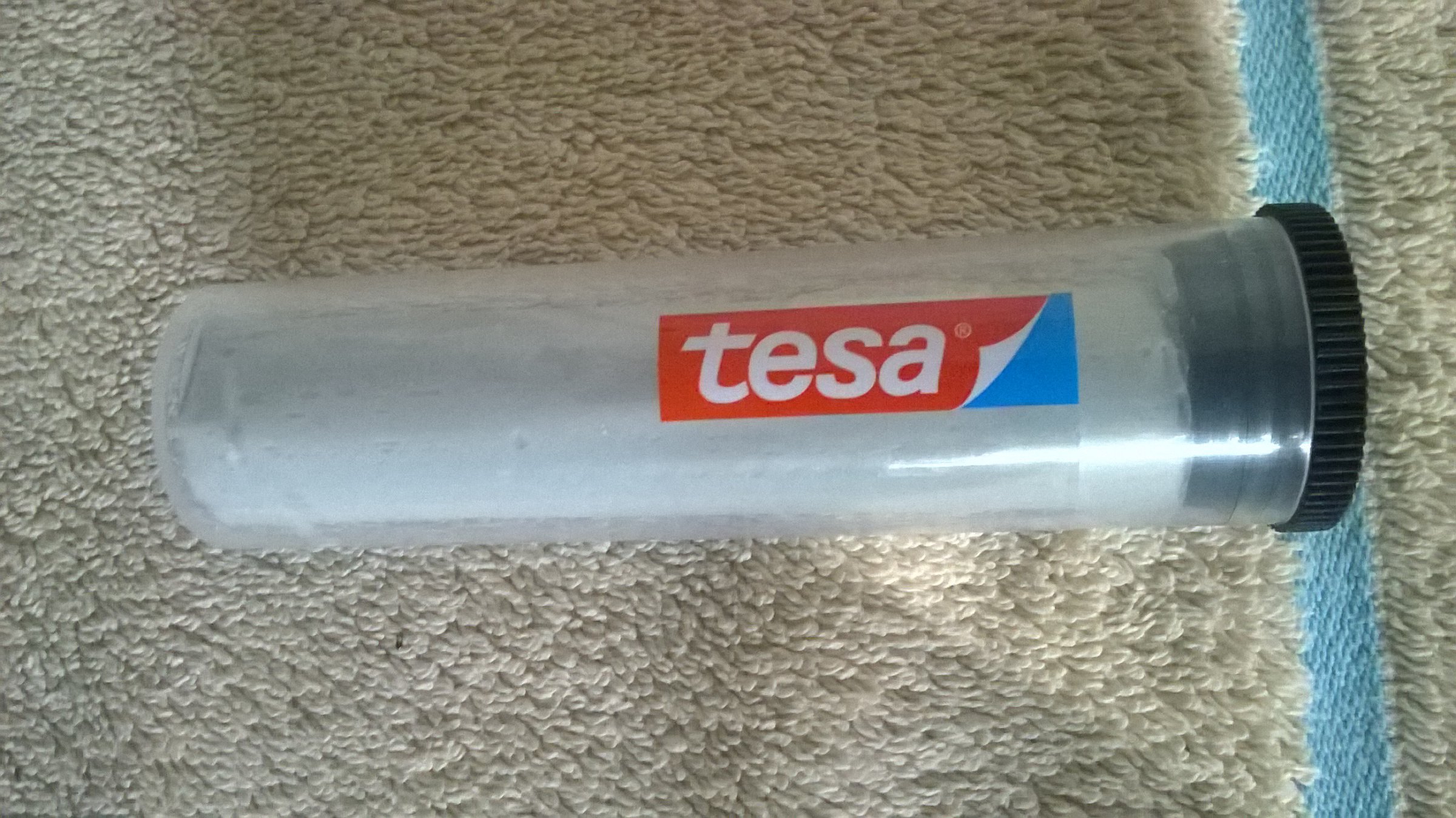

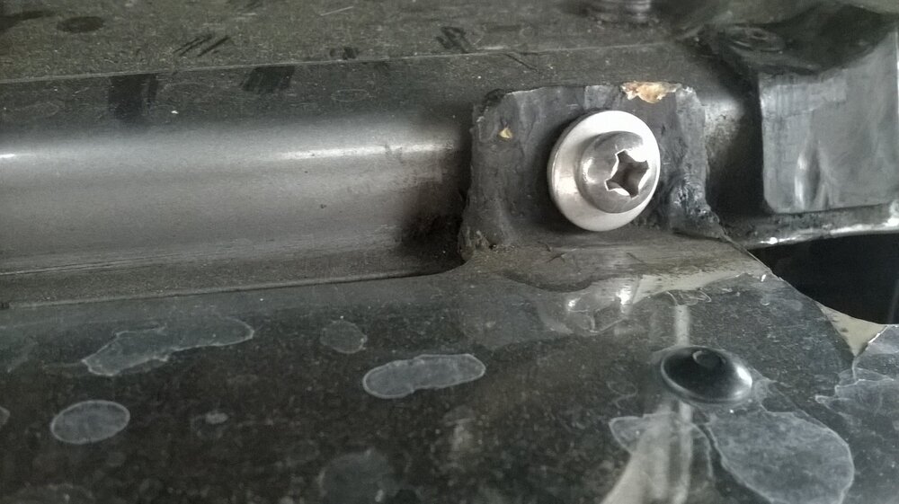

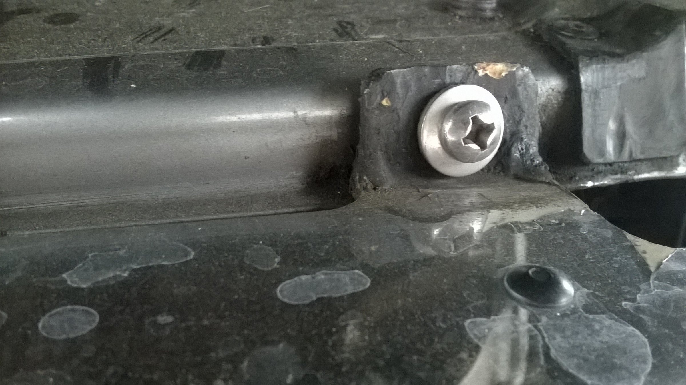

Meinen Grill wie folgt repariert:
Mit dieser Zwei-Komponenten-Reparatur-Masse
(Gibt es auch von Pattex etc.)
die entsprechende Anzahl der drei Laschen nachformen.
Aushärten lassen und dann mit der selben Masse im 90° Winkel mit dem Kühlergrill verbinden.
Läßt sich bohren, schleifen etc.
So hält es seit Jahren am Cabrio
WP_20180812_18_57_08_Pro.thumb.jpg.6ac6e0b4dc399a0795519f023f31bdbc.jpg WP_20180812_18_57_17_Pro.thumb.jpg.fa3d7032e88644c9889e2a92780ab258.jpg
Hatte zu dem Zeitpunkt kein Silberlack zur Verfügung :redface:
Werde ich mal ändern :smile:
Beim 1990er gehört da aber keine Kreuzschlitzschraube rein. :smile:
Nee, weiß ich :smile:
Ich hasse diese Torx :biggrin:
Auf jeden Fall Eselstahl :top:

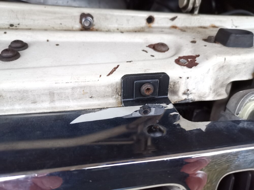

Man kann grundsätzlich aber auch einen Metallwinkel nehmen und mit dem Plastik des grill zB. mit Blindnieten vernieten.
ja, mit 2 mm Alublech funktioniert das gut.
Damit wirst Du wohl den Kunststoff des Grills beschädigen/brechen.
Ich würde vorher ein Loch bohren
Bei 'ner blinden Niete oder so ist das klar!
Habe ich auch schon mehrfach mit Alulasche (2mm) und Blindniete repariert. Geht super.
