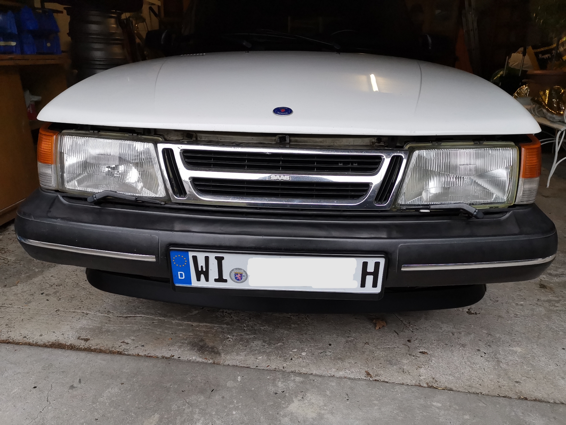

Dezember 25, 20222 j Dieser Beitrag hat mich bewogen, mich hier anzumelden: Hallo zusammen! Auch an meinem Chromgrill beginnt sich die Schicht an den (noch vorhandenen) Haltenasen zu lösen, im sichtbaren Bereich ist er noch ordentlich ("Materialermüdung", obwohl das Auto sieben Jahre lang abgestellt war und erst 110000 Km gelaufen ist). Nun zu den Möglichkeiten - freilich nur, falls es einen stört oder schlimmer wird: 1. Aufarbeiten lassen: Wie lange dauert das Auseinander- und Zusammenbauen und was kostet eine neue Verchromung? 2. Einen besseren Gebrauchten suchen: Das gestaltet sich schwer, weil inzwischen praktisch alle beschädigt sind, dennoch kosten diese zwischen 150 und 250 Euro, obwohl man sie letztendlich aufarbeiten müsste (s. 1.). Ein laut Photos sehr gut erhaltener Grill (aus Lemgo) wurde kürzlich für 349 Euro angeboten und war binnen weniger Stunden verkauft - ich war zu langsam, obwohl recht schnell. Dies war auf Ebay übrigens der einzige, den ich seit 2018 gefunden habe. 3. Die von vielen (Friedberg, Bad Tölz, Bamberg) vorgeschlagene und praktizierte Variante umsetzen: einen lackierten Grill in silber, schwarz oder dunkelgrau neu lackieren lassen, was, einen Grill vorausgesetzt, 100 bis 200 Euro kosten würde - gefällt mir am Turbo 16 S nicht. 4. Auf ein NOS-Teil hoffen und warten: Der allseits anerkannte Saab-Experte aus Friedberg habe beim Ausmisten einen solchen originalverpackten Grill auf dem Speicher gefunden, er wollte 1000 Euro, ob er inzwischen verkauft ist und zu welchem Preis, weiß ich nicht. Drei Augsburger Metallveredler hätten übrigens den Wunsch, Grills neu zu verchromen, abgelehnt. Zusammenfassung: Wenn man unbedingt einen sehr guten Chromgrill möchte, wird man momentan auf dem freien (unsubventionierten) Markt wohl 700 bis 800 Euro ausgeben müssen - zukünftige Preisentwicklung schwer prognostizierbar.
Dezember 25, 20222 j Willkommen im Forum ! Und zur Beantwortung Deiner Frage: Haltenasen verstärken oder ggf. ersetzen, Grill ordentlich Polieren und weiter nutzen.
Dezember 25, 20222 j Der Neuverchromung gegenüber bin ich kritisch eingestellt (s.o.). Und - ja, auch ich hätte gerne einen besseren...Bei mir fehlt die rechte Haltenase und ist das Chrom auf der linken Oberseite ordentlich "verwettert". Und noch: Willkommen bei Saab-Cars! Bearbeitet Dezember 25, 20222 j von Neun100
Dezember 25, 20222 j Grill ordentlich Polieren und weiter nutzen. Wenn die Kanten sich schon anlösen, sollte man da nichts machen. Wer "Plastik" verchromt wurde hier immer noch nicht genannt, der Anbieter des 700€-Grills wird seine Quelle nicht verraten. Mein TU8-Grill hat seinen Chrom ja schon hälftig verloren, bisher habe ich als Option nur lackieren, Chrom wäre eben schöner. Demontieren lassen sich die Grills ganz ei fach, so dass nur das zu verchromende Teul bleibt, das schwarze Kunststoffgitter mit Pflege behandelt, sieht dann wieder aus wie neu.

Dezember 25, 20222 j Wenn die Kanten sich schon anlösen, sollte man da nichts machen. . Klar, aber so hatte ich #186 nicht verstanden. Und die Haltenasen lassen sich IMMER reparieren
Dezember 25, 20222 j Haltelaschen vom Grill reparieren ist doch einfach. https://www.saabworld.nl/SW3D-Grille
Dezember 25, 20222 j Wenn die Kanten sich schon anlösen, sollte man da nichts machen. Ich habe mal vor einigen Jahren einen stark verwitterten Grill erworben, diesen gereinigt und die sich ablösenden Stellen abgebröselt, so das keine losen Stellen mehr vorhanden Ware, dann über die Chrom-Kanten fein geschliffen und dann mit Klarlack hochglänzend „versiegelt“. Der Gedanke war der, dass nichts weiter abbröseln kann vom Chrom. Bisher hält es gut. Zum Inserat des neu verchromten Grills des Händlers: Was kostete denn ein Grill vor rund 15 Jahren, als es noch welche gegeben hat, neu, OVP beim FSH? Würde mich mal so als Orientierung interessieren. Meine absolut ausgereizte Schmerzgrenze würde bei 500/550 € liegen aber auch da schon mit zwei geschlossenen Augen, ordentlichen Bauchschmerzen und jede Menge häuslichem Stress.

Dezember 25, 20222 j Ich wollte mich auch nicht damit zufrieden geben, dass es keine entsprechenden Grills gibt. Ich habe nach langer Suche denBetrieb hier gefunden und während der Corona- Hochphase dort einen Dummy herstellen lassen. Ausgangsbasis war ein lackierter Grill aus nem 900i. Ich habe den auseinandergenommen und die Vorderseite hingeschickt. Es wurde dann ein lackierfähiger Untergrund hergestellt und beschichtet und anschließend mit 4 Schichten Klarlack überzogen. https://www.chromlackdesigner.de/ueber-die-chromlack-experten.html Die Firma war sehr nett und bemüht. Das Ergebnis überzeugt und der Kurs lag bei rd. 250 €. Ob es eine Dauerlösung ist, kann ich nicht sagen. Die Beschichtung besteht aus Silbernitrat. Das wird dunkel, wenn Wasser drankommen kann. Sollte ein heftiger Steinschlag den Klarlack durchgeschlagen, müsste man schnell nacharbeiten. Von der Optik her aber echt topp!
