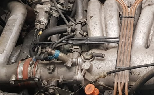

Der Wagen ist bis auf die abenteuerliche Heckdeckelbeschriftung, das Radio und die Lautsprecher in der Hutablage ziemlich original '81er MJ, passt auch alles zur VIN. Ob Motor original kann ich nicht beurteilen.

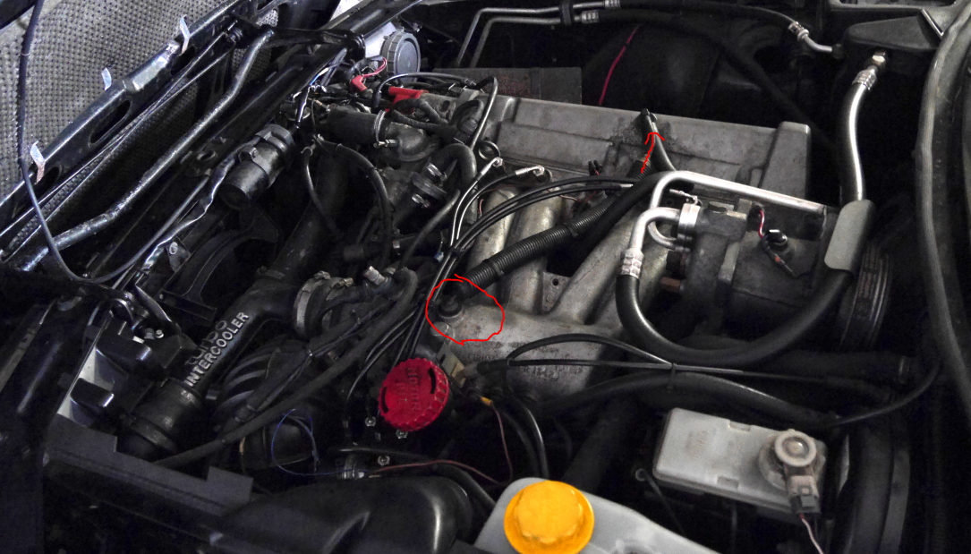

Mir ist gerade ein 8V Turbo angeboten worden. Auf den Fotos schaut er gar nicht mal schlecht aus. Das einzige, was mir aufgefallen ist, ist dieser abgeklemmte Schlauch im Motorraum. Ich stehe nur gerade ein wenig auf ebendemselben :redface: :biggrin: .
Wozu dient er normalerweise? Kurbelgehäuseentlüftung? Falls ja, womit muss ich rechnen, wenn der abgeklemmt ist? Hatte mal kurz einen 9000, bei dem auch die KGE abgeklemmt war. Wurde wieder angeschlossen und kurz danach gab´s einen kapitalen Motorschaden...
Oder ist es nur ein Unterdruckschlauch? Nur wenn ja, wofür und warum sollte man sowas abklemmen?
Möchte nur sicher sein, dass ich mir da nicht ggf. eine Großbaustelle anlache...

Das ist schon das Ende des Schlauches, der von der KGE kommt:

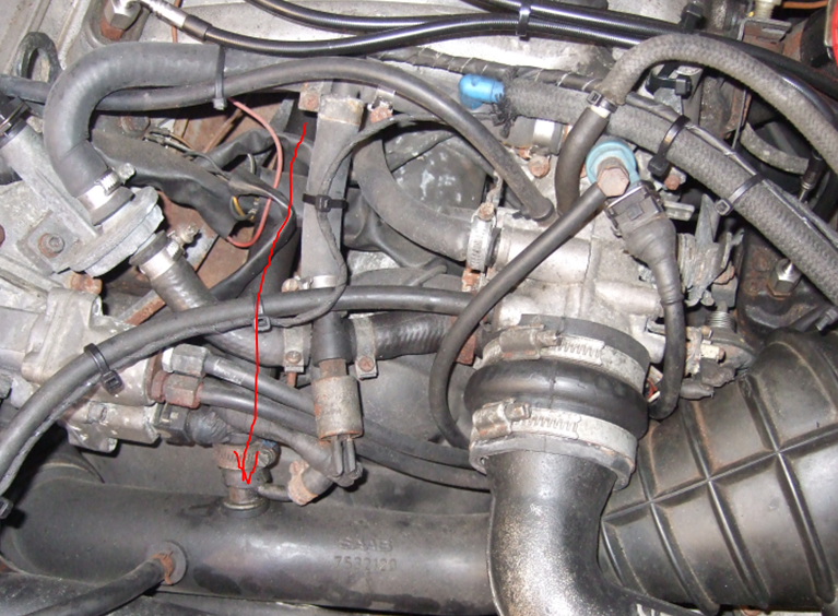

Schau mal, wie das andere Ende aussieht, wo auf meinem Bild der Pfeil hinzeigt.
Unter dem Pfeil liegt in dem Schlauch noch ein Rückschlagventil.
Zeig mal das ganze Unterdruck-Geschläuch, ggf hat da mal etwas"Kreativität" Einzug gehalten in all den Jahren....
Habe bisher leider nur Fotos...
Interessant wäre wohl, wo der dicke, oben rechts vom Kopf kommende, Schlauch endet, bzw. ob er offen oder ebenfalls verschlossen ist.
Der dicke Schlauch sollte in den Ansaugschlauch gehen. Der kleine Nippel darüber kommt an den offenen Schlauch wo du nach gefragt hast.
...mit Rückschlagventil darin, denn es geht um einen Turbo!
Solange der Schlauch nur ersatzlos entfernt wurde (und die Enden verschlossen wurden), sehe ich da keine großen Probleme, die dem Motor dadurch entstanden sein könnten. Im Saugbetrieb war die Entlüftung so funktionslos - aber das sollte ja nur einen geringen Anteil an der gesamten Fahrleistung ausmachen... Ein defektes Ventil in dem Schlauch wäre da schon schlechter.

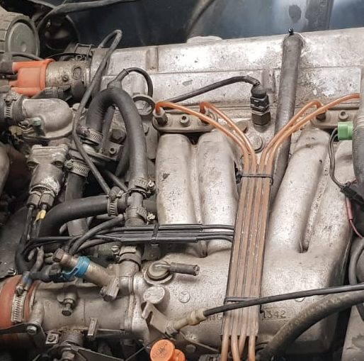

Beim meinem 8V Turbo (81er) ist der kleine obere Nippel der Kurbelgehäuse Entlüftung verschlossen und nur der untere große geht in die Ansaugung. Aber der Anschluss in der Ansaugbrücke um den es hier geht ist bei mir belegt ich kann aber leider nicht auswendig sagen wohin der Schlauch geht.:confused:

Hier nochmal ne Hilfe. Bitte über mein Künstlerisches Geschick hinweg sehen:rolleyes:
Richtig. Diese Verbindung soll für eine Kurbelgehäuseentlüftung bei geschlossener Drosselklappe sorgen. Einfach mit einem neuen Schlauch und Ventil verbinden und gut ists. Das Ventil ist bei Turbos notwendig, damit kein Ladedruck ins Kurbelgehäuse gepustet wird.
