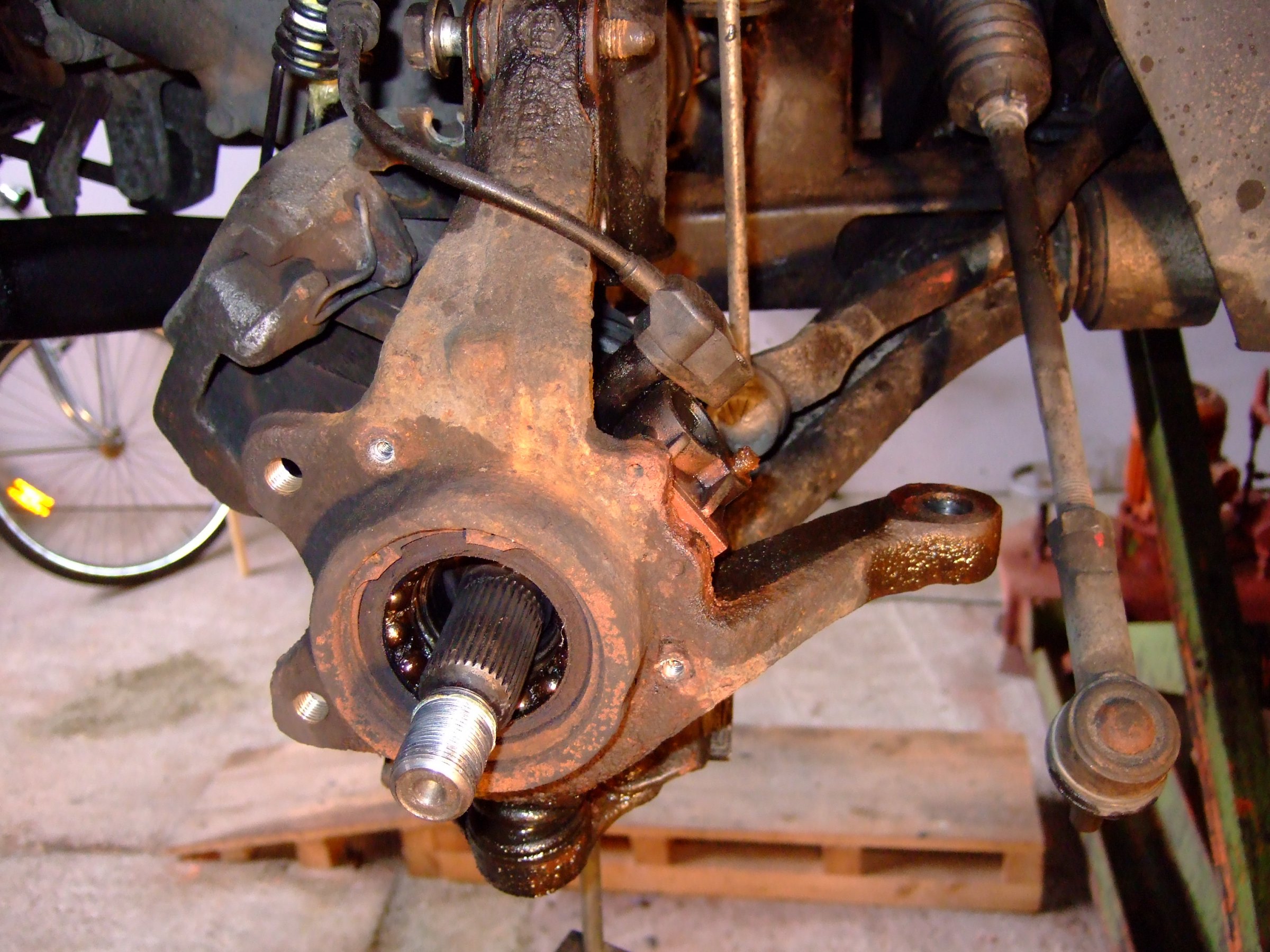

Radlager vorn wechseln 900 I?
aaaaalso, jetzt nie Erfolgsmeldung:
Bin jetzt mit erneuertem vo-Radlager ca. 3000 km gefahren, bisher ohne Anstände,
das Auto ist deutlich(!) leiser und fährt sich somit auf einman viel stressärmer,- nun hört man halt man bereits wieder die diversen Wind- und Reifenabrollgeräusche ... :-))
Der Ablauf:
Nun, der wack're Dorf-kfz-Meister hats geschafft:
Sorgfältig den Achsarm ausgebaut (er hat sich noch an den Aufbau erinnert und die Keile unter den Querlenker geschoben, weil er vor einem Jahr die Traggelenke und Spurstangen erneuert hat); den Lagerinnenring rausgeschlagen (toitoitoi...); die festgerosteten Sprengringe rausgefrickelt (haben wir wieder gebraucht, weil der neue, der dem Radlager beilag, nicht passend war!); zweimal quer über den kalten Hof gelaufen, um unter der Presse das alte Lager raus- und das neue behutsam einzupressen.
Und er hat noch eine universal-Antriebswellenmanschette aus dem Fundus gezaubert und ebenfalls gleich eingebaut.
...Hat sich für alles 2 Stunden Zeit genommen (glaube, sogar etwas mehr) und an Kosten einschliesslich Manschette und Fett 120 Euritos genommen.
Also..., den Mann kann ich empfehlen.
Grüsse!: Bernh

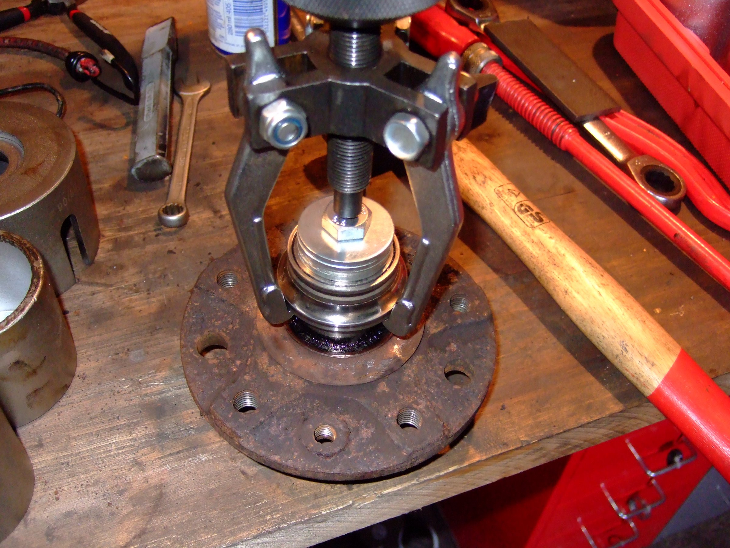

Ich habe vor mir die vorderen Achsschenkel mit Radlagern, Radnabe und Bremsscheibenabdeckung zu liegen (siehe Fotos) und möchte die Teile zwecks Überholung zerlegen. Dazu muss ich zunächst die Nabe aus dem Radlager pressen und danach dass Radlager aus dem Achsschenkel pressen. Bei der Betrachtung der Baugruppe Achsschenkel/Radnabe stellen sich mir nun zwei Fragen:
1. In Beitrag Nr. 7 dieses Themas sind auf dem eingestellten Foto mehrere Dorne zum Wechsel des Radlagers zu sehen, deren Notwendigkeit ich nicht vollständig erkenne. Ich bin der Meinung ich benötige einen Dorn mit einem Dmr. Ca. 41,5 mm, um die Nabe aus dem Radlager zu lösen bzw. die Nabe wieder in das neue Radlager zu pressen, einen Dorn mit einem Dmr. ca. 74,5 mm, um das alte Radlager aus dem Achsschenkelgehäuse zu pressen bzw. um das neue Radlager in das Achsschenkelgehäuse zu pressen und noch einen dritten Dorn mit dem Dmr. ca. 56,5 mm mit dem ich beim Einpressen der Nabe in das neue Radlager dieses auf dem Lagerinnenring abstütze.
Ich könnte also auf die beiden links auf dem Foto in Beitrag Nr. 7 dargestellten Dorne verzichten. Oder habe ich eine entscheidende Funktion dieser beiden Dorne nicht erfasst?20150326_122147.thumb.jpg.23a31ff6287e9e5b1954156e373c83ec.jpg 20150326_122312.thumb.jpg.145c833f5230a1d66e1233002185279d.jpg
2. Die zweite Frage ist: Wo stütze ich beim Ausdrücken der Radnabe aus dem alten Lager den Achsschenkelkörper ab? Gibt es da irgendwelche Tricks oder ist der gängige Weg den Achsschenkel in einen großen Schraubstock zu spannen und die Nabe (in der Regel mit dem Innenring des Lagers) herauszuschlagen?

Die Radnabe kann man mit einem passenden Aludorn raus klopfen.
Allerdings beim 9-5 habe ich die Nabe mit einem Schlagauszieher, allerdings schon im noch eingebauten Zustand, herausgezogen. Dann bleibt nur der Außenring und die innere Hälfte des Innenrings im Achsschenkelgehäuse, den ich damals wegen fehlender Presse dann in der örtlichen Buswerkstatt habe ausdrücken lassen.
2014_0922_133841.thumb.JPG.2b35d45a2056a5e3e2593b8527338f1f.JPG 2014_0922_144859.thumb.JPG.e7f314529bb85603bc643f98ecb778e9.JPG
Danke Dir, Erik!
Hatte mich gedanklich auch schon gequält, wo ich da unter der Presse was am wenigsten schlecht unterlegen kann, nachdem der erste, zu zaghafte, Ausschlagversuch nicht gefruchtet hatte.
Nach Lesen Deiner Aussage habe ich dann aus alten Nusskastenteilen einen passenden Dorn zusammen gestellt, und den Handfäustel geschwungen. Keine 5 min Schläge, und das Ding war raus.
