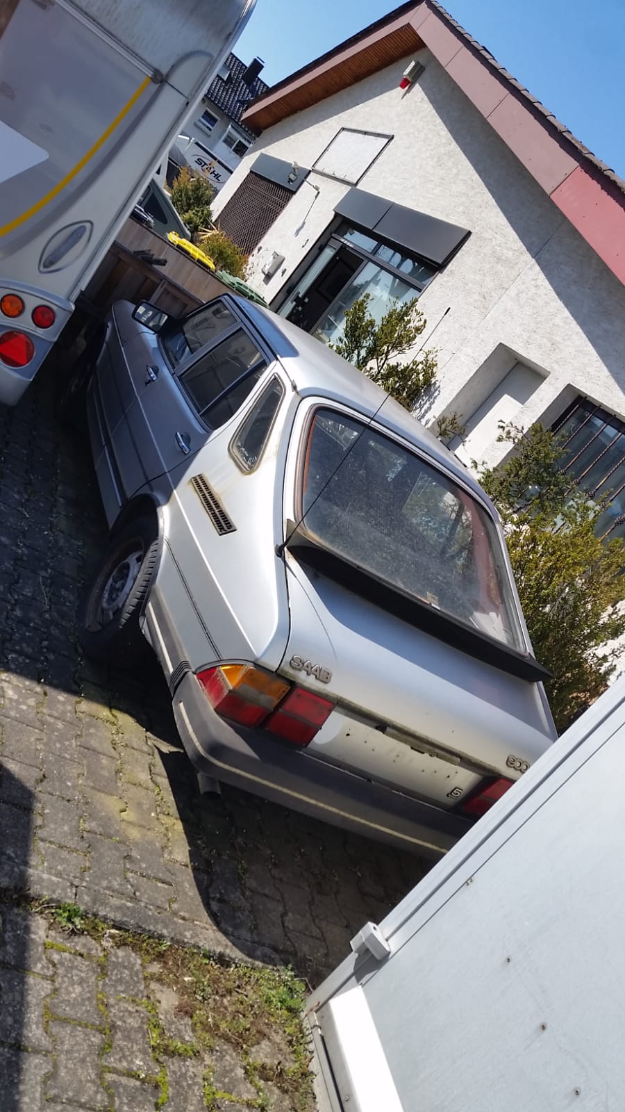

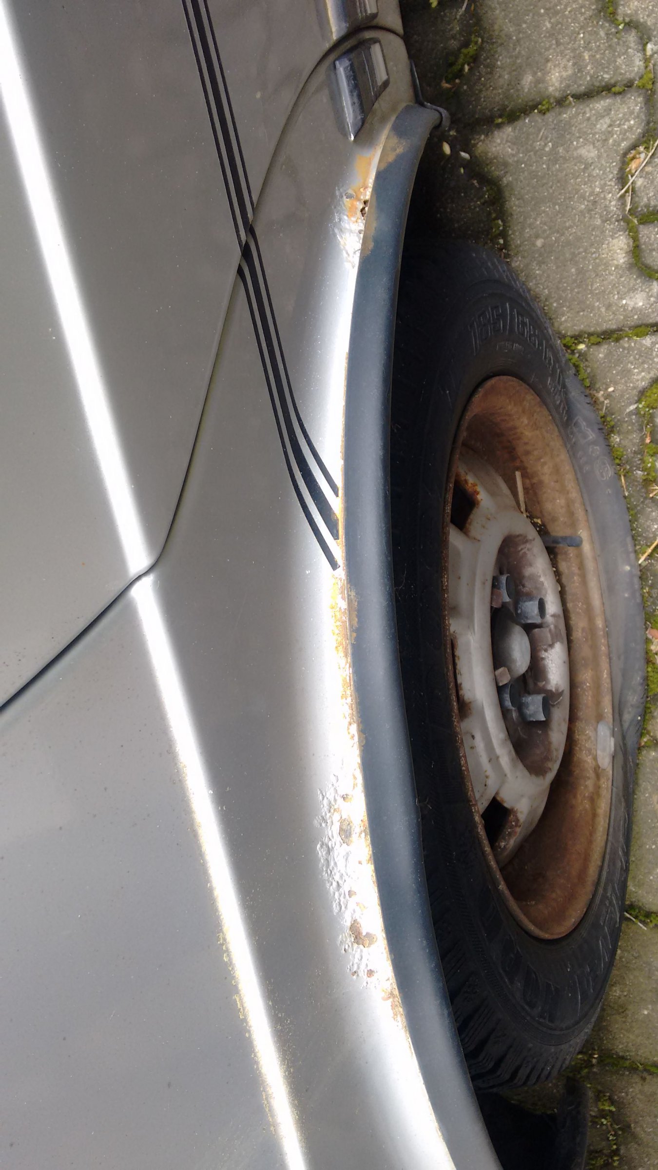

Edit: bin mit dem Schraubenzieher durch fast alle Radläufe gekommen. Ecken Kofferraum sind durch, da ist der Schraubenzieher auf den Boden durchgefallen. AWT knusprig, da bin ich nicht gescheit hingekommen, da tiefergelegt und zu wenig Platz. Zündschloss war teils demontiert, Funktion habe ich nicht geprüft. Einziges Plus: der Himmel wurde mal neu bezogen.
Bearbeitet von Carsten9001
Im Vergleich denke ich, wie gut der Zustand des oben besprochenen roten GLi aus dem gleichen MY ist ... bis auf den Himmel. Der ist eine gute Basis (glaube ich weiterhin), und schlachten wäre eine Schande.
Bei diesem silbernen denke ich dagegen: auch Teileträger haben ihre Berechtigung ...

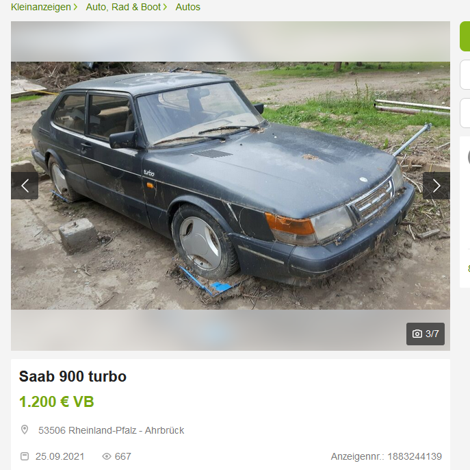

eijeijei ... steht offensichtlich noch auf dem gleichen Platz wie seine Garage mal stand ...
https://www.ebay-kleinanzeigen.de/s-anzeige/saab-900-turbo/1883244139-216-20589
[ATTACH=full]204972[/ATTACH]
Es bricht einem das Herz.

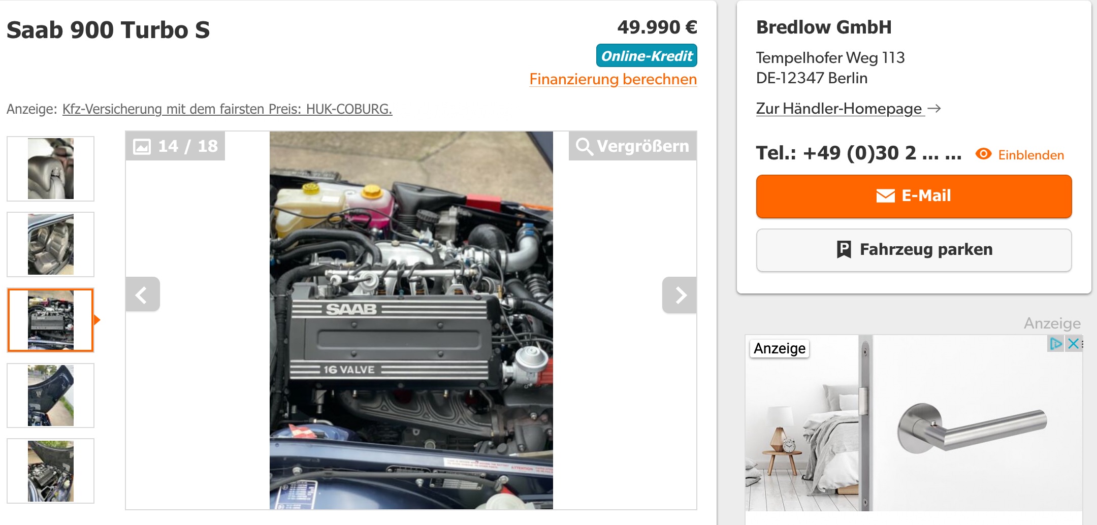

Hallo liebe Saab-Freunde, was sagt ihr zu diesem Fahrzeug? Auf den ersten Blick sieht es mMn solid aus und ich überlege Ausflug nach Halle zu machen. Aber vllt hat ihn jemand von euch schon besichtigt oder sieht etwas, was ich als totaler Saab-Beginner übersehen habe? Danke euch .-)
https://www.ebay-kleinanzeigen.de/s-anzeige/saab-900-turbo-16-s-h-zulassung-oldtimer/1875396711-216-2414
Hutablage, Batterie hinten verbaut - Pluskabel etwas ungünstig verlegt, Abgasknie, Felgen, Abdeckung Ventildeckel, fehlende Embleme, irgendwas vor der Luftansaugung...H-Reifen...darf das? Cooles Teil.
Nutzer hat gute Bewertungen, ist lange aktiv.
Bearbeitet von turbo_forever
Macht auf den Bildern und von der Beschreibung her einen guten Eindruck.
Falls die Umbauten ordentlich gemacht wurden, kann man sie lassen, aber der Rückbau ist auch problemlos.
Das vor der Luftansaugung ist ein einstellbarer Benzindruckregler, ist der nicht eintragungspflichtig, genauso wie die (wahrscheinlich) 3"-Abgasanlage und die Batterie im Kofferraum?
Der +-Pol gehört abgedeckt.
Gutes Auge, danke dir! Ich werde mir das Auto anschauen und kann danach berichten.
