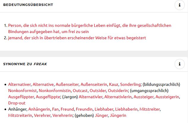

Wieso das? Freak ist im alltäglichen Sprachgebrauch nicht zwangsläufig negativ konnotiert. Der Duden sagt:
2. und die Synonyme dazu passen doch (mal mehr mal weniger ausgeprägt) zu uns, oder?

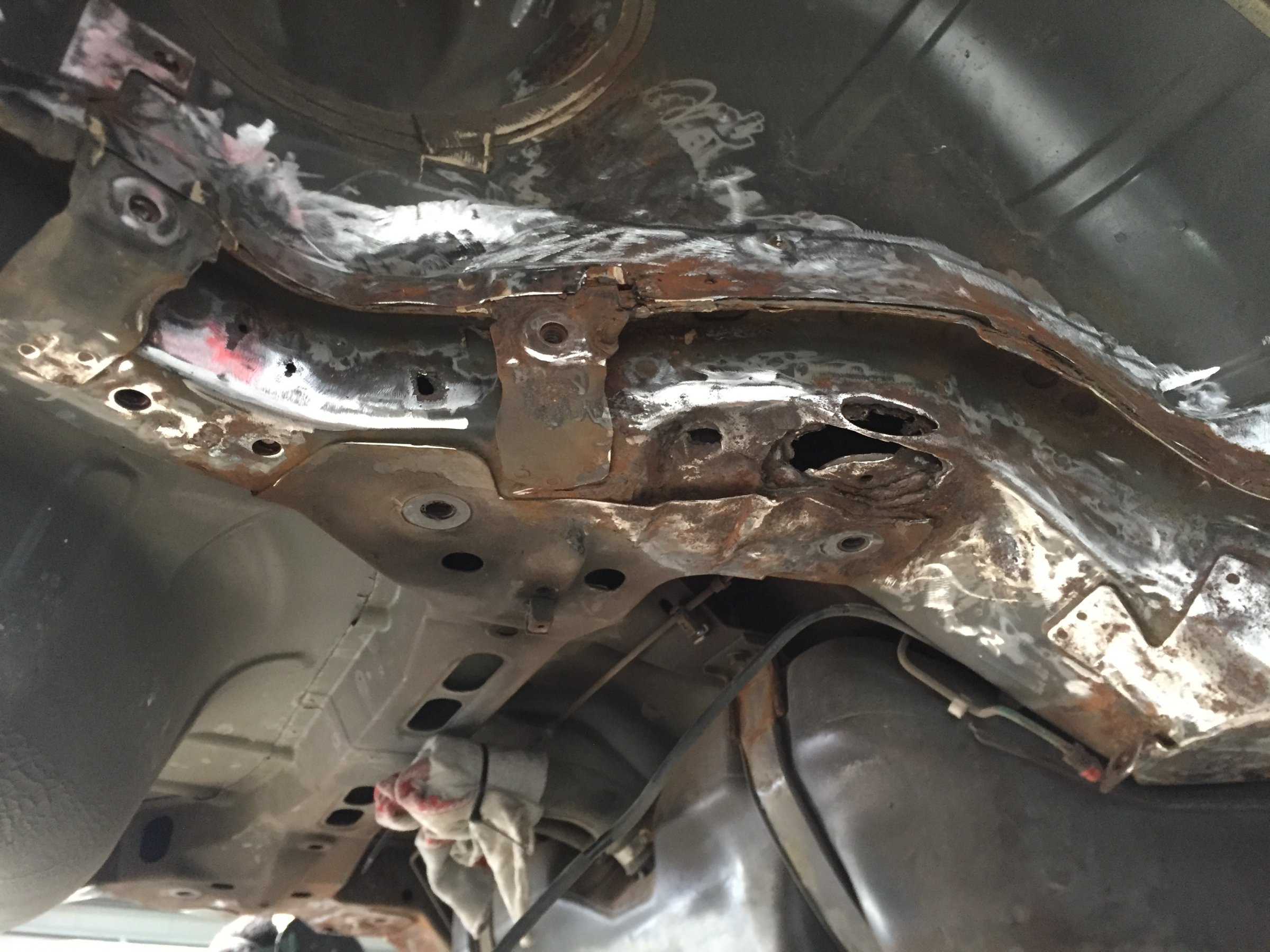

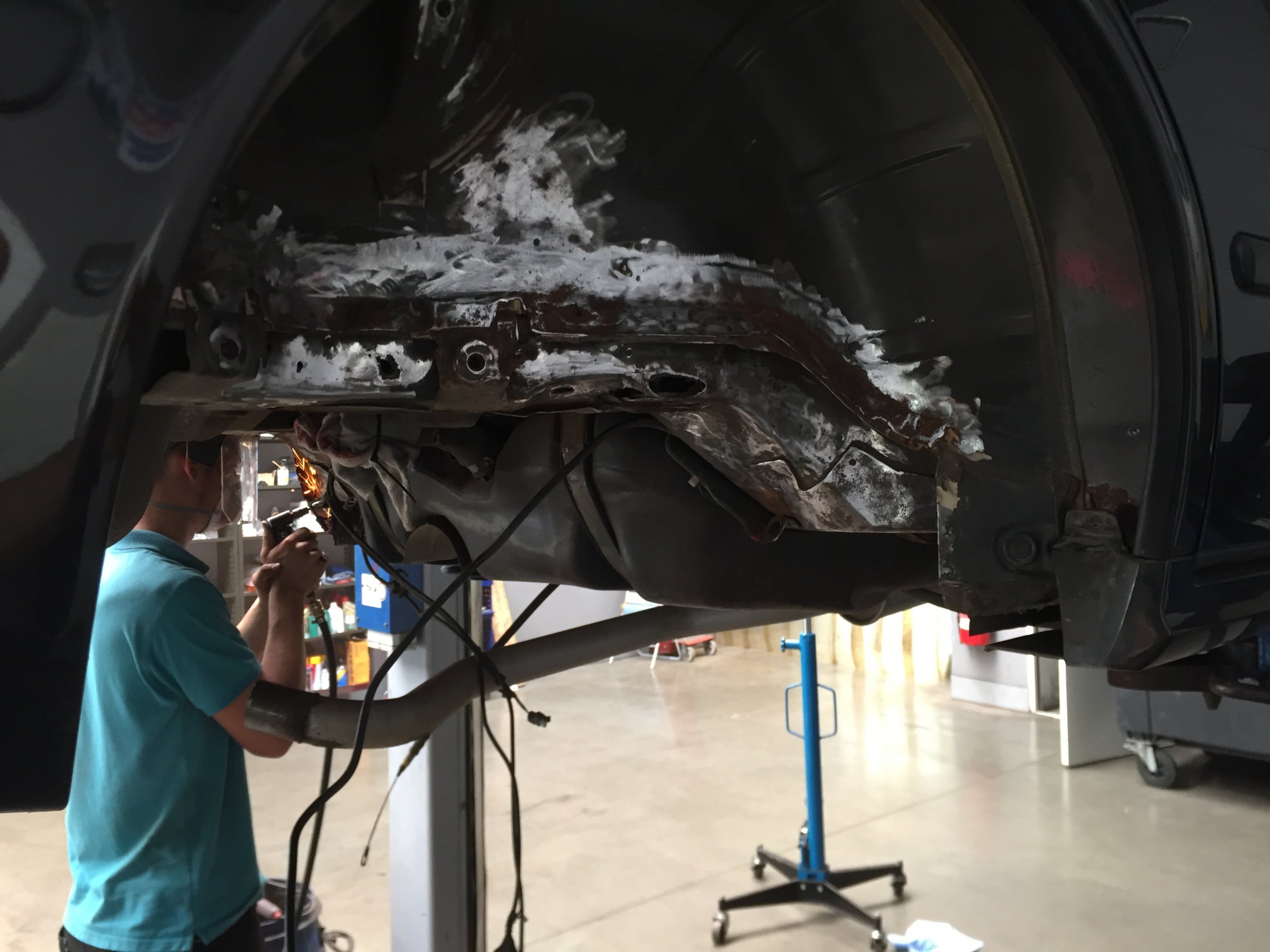

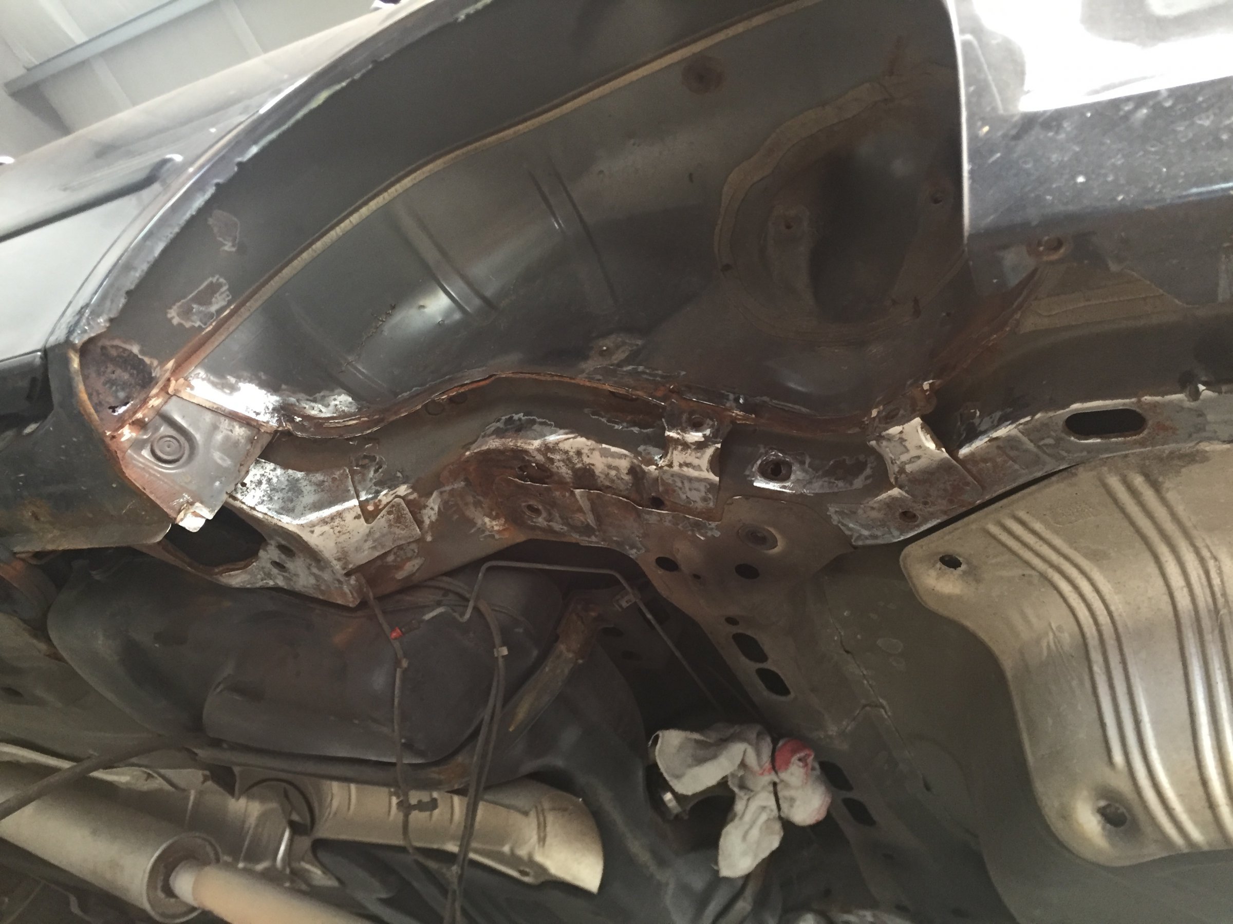

Hallo, dann will ich mal die Brücke schlagen. Ich hatte für dieses Jahr eine komplette Fahrwerksüberholung geplant. Angefangen mit der Hinterachse. Erstmal Bestandsaufnahme in unserer freien Werkstatt auf der Bühne. Resultat: alle Buchsen neu, die beiden U-förmigen Querlenker auch, Hinterachse sandstrahlen und neu lackieren. Da ich den 9-5 noch lange fahren möchte, aktuell 205 Tkm, habe ich dann auch Stabis, die Achsträgerbuchsen und diverse Schrauben/Muttern zusammengekauft. Ich darf die Ersatzteile mitbringen, dem Meister ist es zuviel Aufwand alles selbst zu suchen, bzw. sein Lieferant kann nicht alles besorgen. Nach Demontage der Achse traf mich dann doch der Schlag, siehe Fotos:
FC117ED1-143A-41A7-B578-2E33B4C65970.thumb.jpeg.7b9b6e702e0d75966dffb7d2280afd50.jpeg C9ED3E02-95AB-4DAC-A49B-C0D2DD8659AD.thumb.jpeg.83062253c9b7ee05c1992ec09b61d0ff.jpeg 020EF25F-966D-4791-B7BA-54EB51C435D9.thumb.jpeg.5ce8fb7a74f979c3c68f58995eda1901.jpeg
Habe es machen lassen und habe vor Begeisterung vergessen Fotos vom neuen Zustand zu knipsen.
Keine Geräusche, kein Knacken von hinten während der Fahrt oder beim Aussteigen. Bin sehr zufrieden.
Es wurden neue Bleche eingeschweißt, Hohlraumkonservierung, Unterbodenschutz aufgetragen, Achse sandgestrahlt und lackiert. Die Frage nach dem Preis incl MwSt: 1041€ incl Einbau der angelieferten Teile. Bei dem Gesamtzustand des 9-5 hat es sich für mich gelohnt. Ein wenig verrückt sein schadet auch nichts.
:biggrin: Grüße Wolfgang

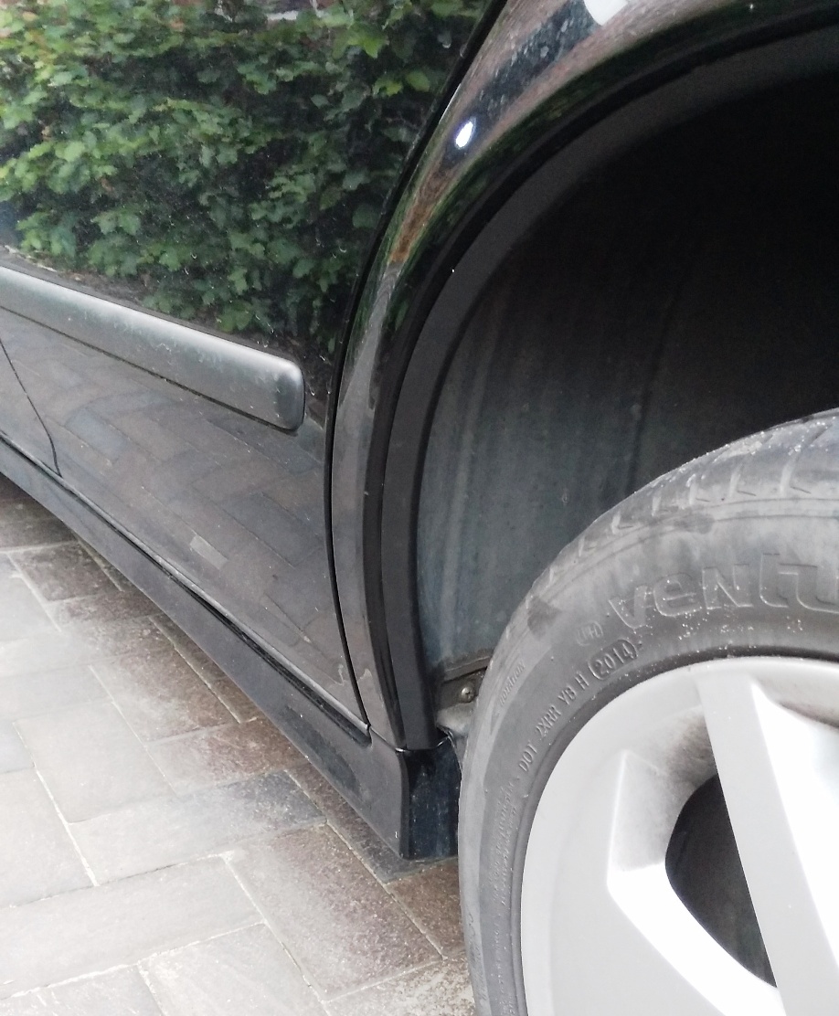

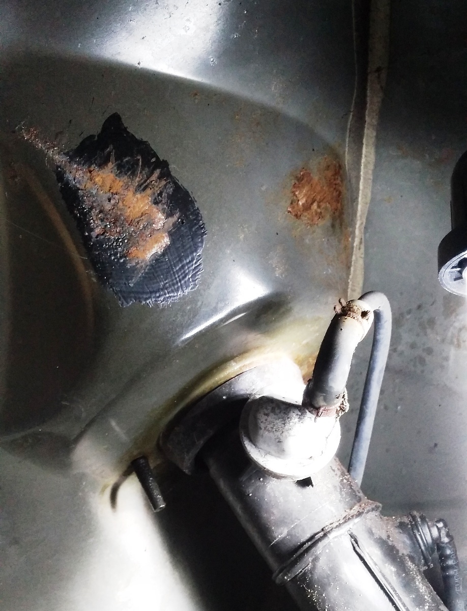

Bei mir war heute die Nachbesserung des rechten Radhauses inclusive Hohlraumversiegelung im Radlauf dran. Bei der Gelegenheit habe ich mir den Tankstutzen angesehen :eek: Es war noch nicht so schlimm wie bei patapayas Bild, aber beim letzten Check gab es nur minimalen Rost am Stutzen selbst und eine kleine oberflächliche Anrostung. Es ist offenbar fortgeschritten und musste nachbehandelt werden.
Auf der anderen Seite gab es schon mal eine neue Radlaufleiste. Optisch definitiv ein Gewinn, hätte ich schon eher machen sollen. Da ist übrigens ab Werk eine ordentliche Fettpackung drin.

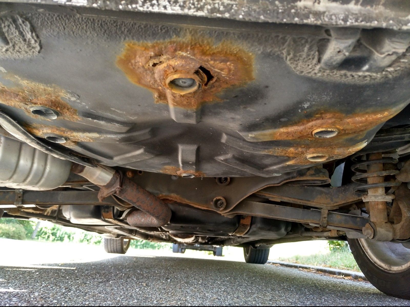

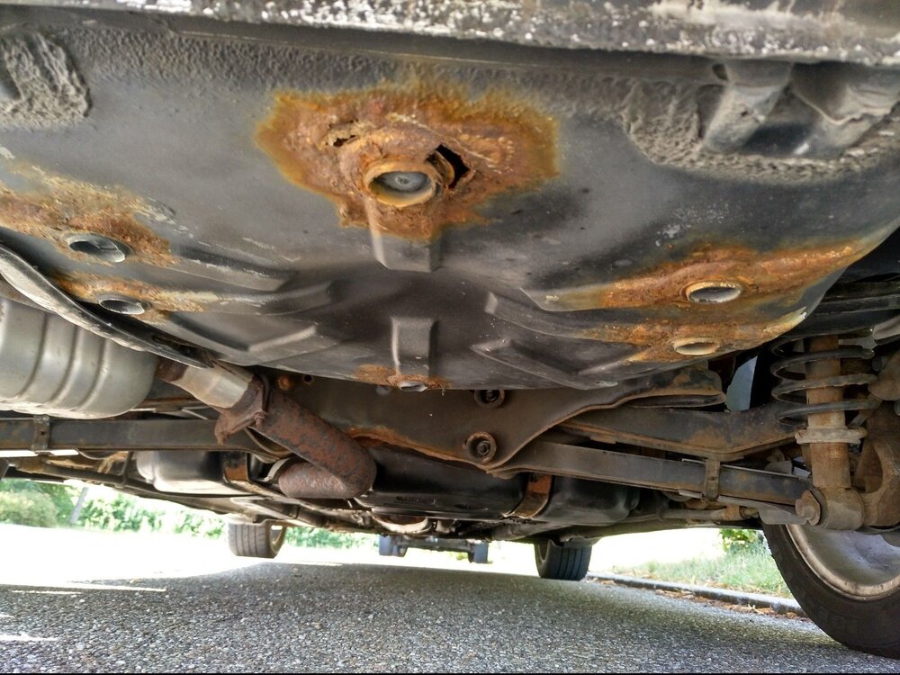

SAAB 9-5 Rost am Unterboden / Durchrostung
Knusprig.
Ich verstehe immer nicht, dass keinen halben Meter daneben jemend einen neuen ESD einbaut, und sich keinen Deut um diese Stellen kümmert.
Typisch Vertragshändler.
War bei meinem scheckheftgepflegten genauso.
Die Achsaufnahmen würde ich mal gerne sehen.
Wenn die stopfen nicht rechtzeitig gewechselt werden, passiert unter Bodenschutzschicht so was
Also meiner würde mich auf sowas aufmerksam machen...

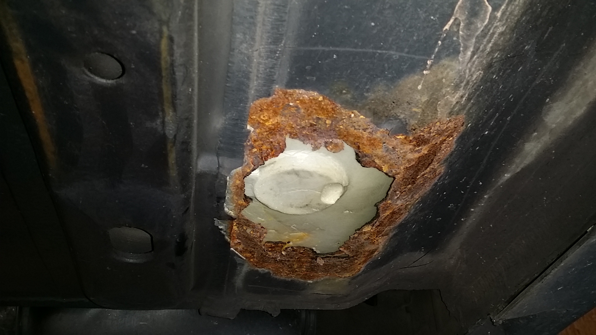

[ATTACH=full]150426[/ATTACH]
Womit ersetzt bzw. wechselst Du die originalen Stopfen?
gegen originale, gibt's bei Orio
das Problem entsteht, weil die Gummi hart wird und kann nicht mehr richtig abdichten, Wasser wandert im Innenraum unter die Dämmmatte und rostet
einfach ersetzen und weitere 10 Jahren ruhe an der stelle (wenn noch nicht gerostet !)
ab 04.2002 sind die neue mit Wachs abgedichtete stopfen gekommen, da rostet nichts
