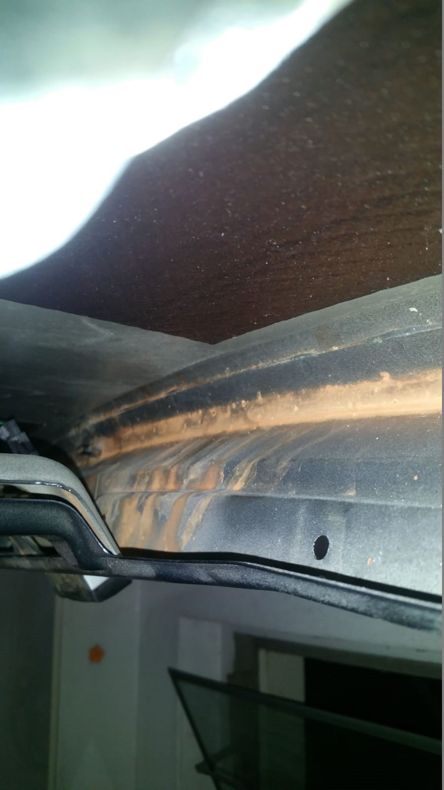

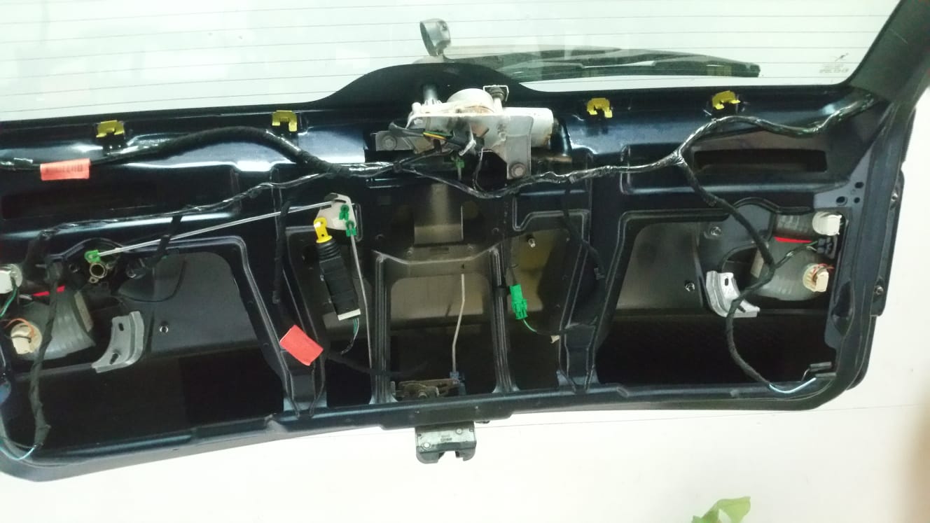

Heckklappe von innen
Wobei ein Großteil der Rostsuppe von weiter oben kam.
Vermutlich vom kaputten Wischermotor?
Aber gefühlt rostet es dennoch unten auch in der Klappe. Wenn auch weniger arg als es ausschaut.
Muss ich mich nochmal in Ruhe drum kümmern. Also mal richtig sauber machen und gucken wie es wirklich ausschaut.

wie ist die Verschlauchung vom Heckwischwasser verlegt ? Alles dicht ?
Könntest Du da noch Detailfotos von machen ?
gruss Andreas :hello:

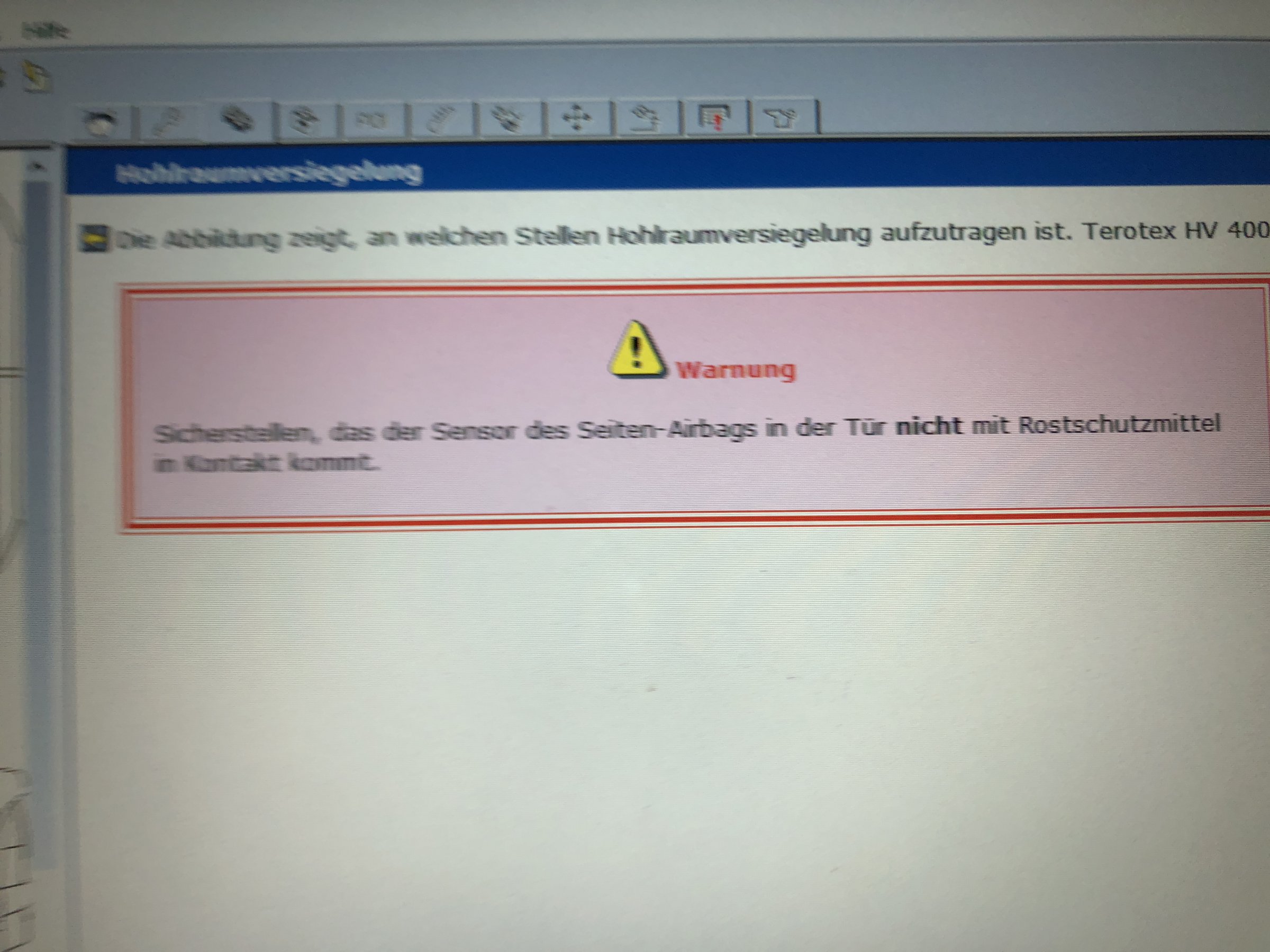

Habt Ihr Eure Saab 9-5 auch von innen konserviert (wie die 900/I) .... FluidFilm, Mike Sanders etc ... ich frage wg. der Technik.
Airbagsensor in den Türen - verträgt das Türinnenleben eine Fettversiegelung ?
Neuland für mich ... aber nach WIS sollte ich den Sensor besser abdecken
Bearbeitet von HAGMAN
Ja, Seitenaufprallsensor sitzt neben den Lautsprechern in der Tür. Das äußere Türblatt lässt sich daher gefahrlos mit Fluidfilm einsprühen.
Aus eigener Erfahrung: Schaden tut das sicher nicht, aber die Türen sind extrem rostunanfällig. Ich würde diese Tätigkeit daher hinten anstellen und nur dann machen, wenn ich da wegen einer defekten Fensterheberrolle o.ä. eh ran müsste....

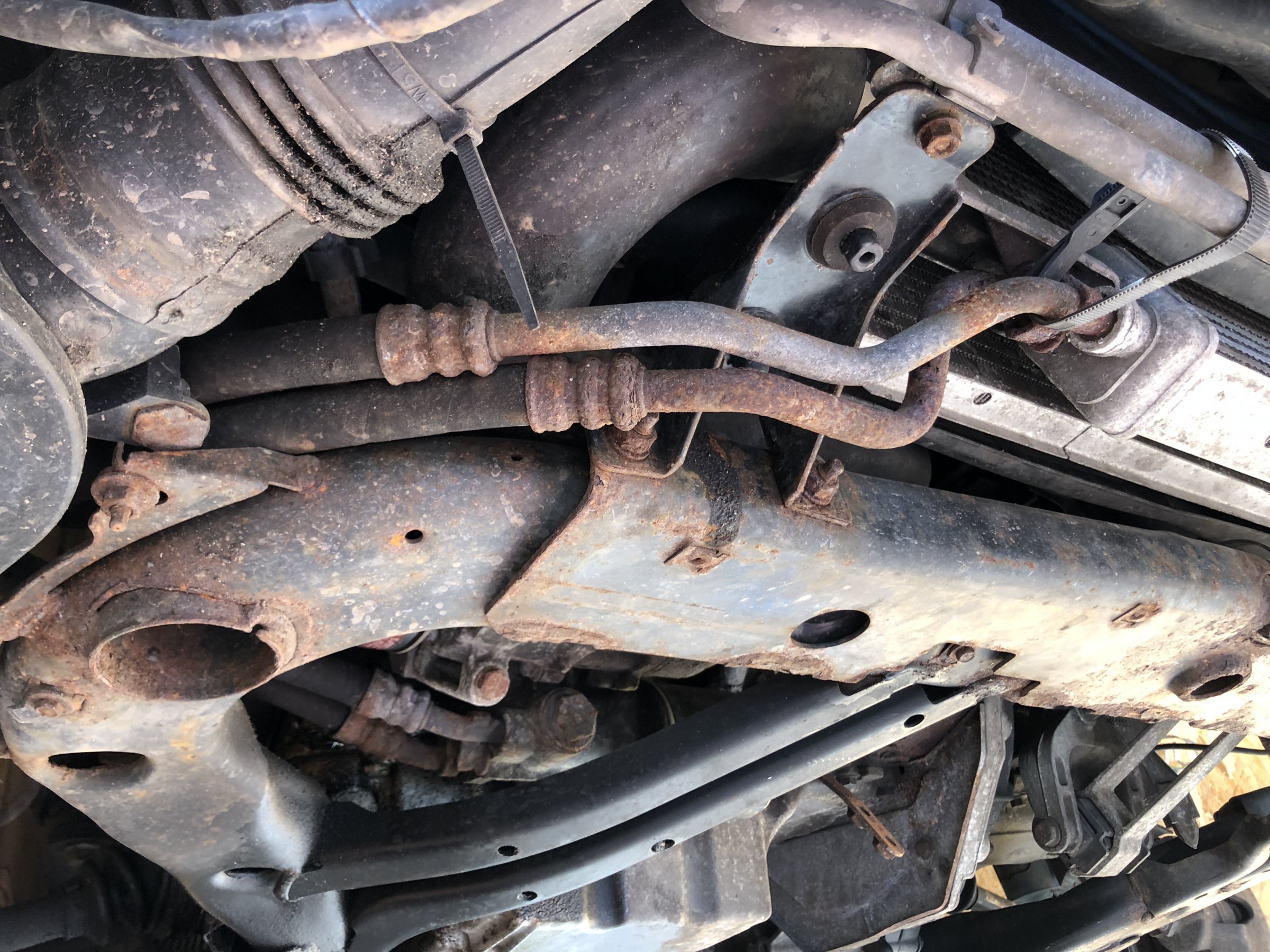

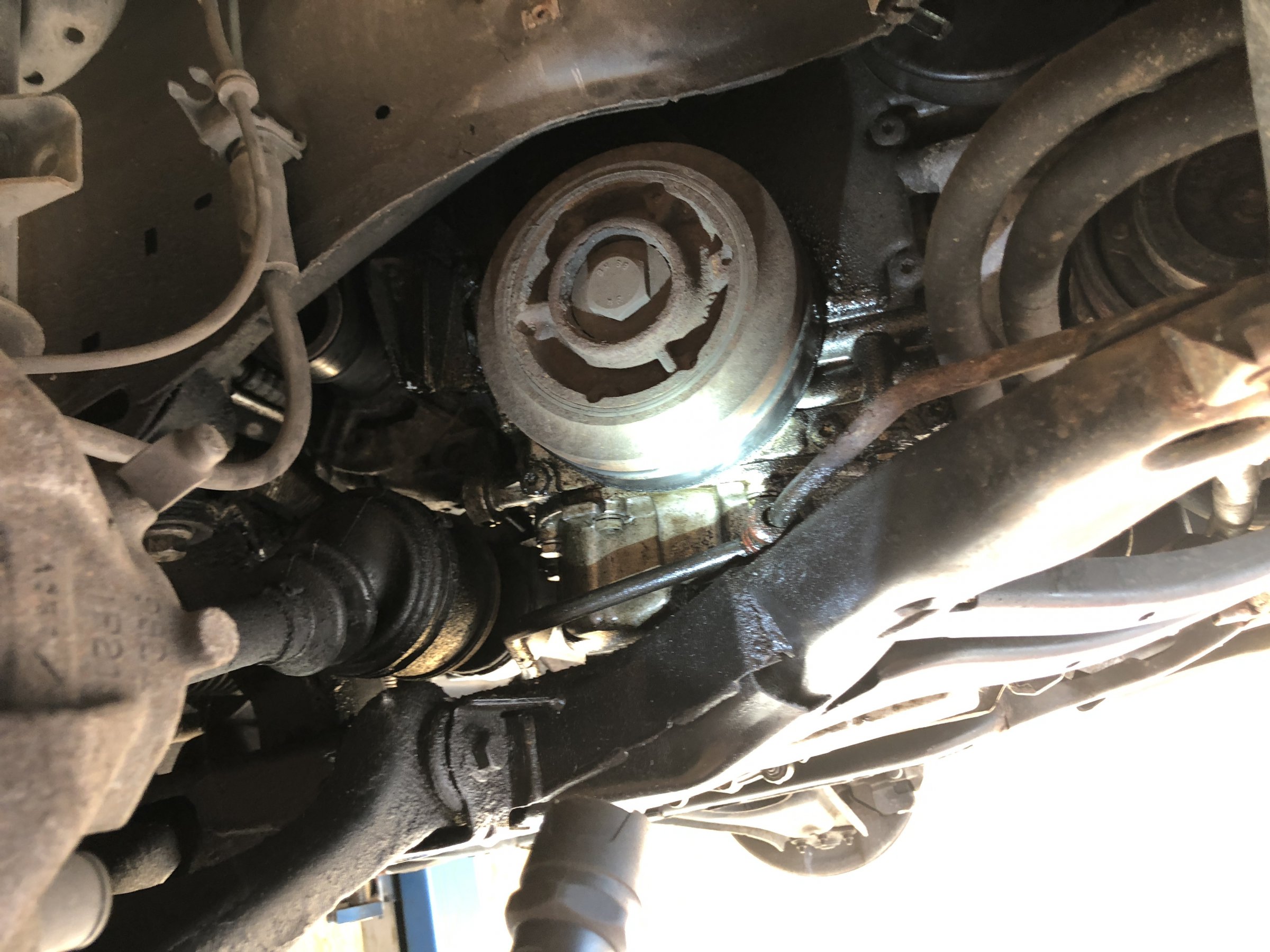

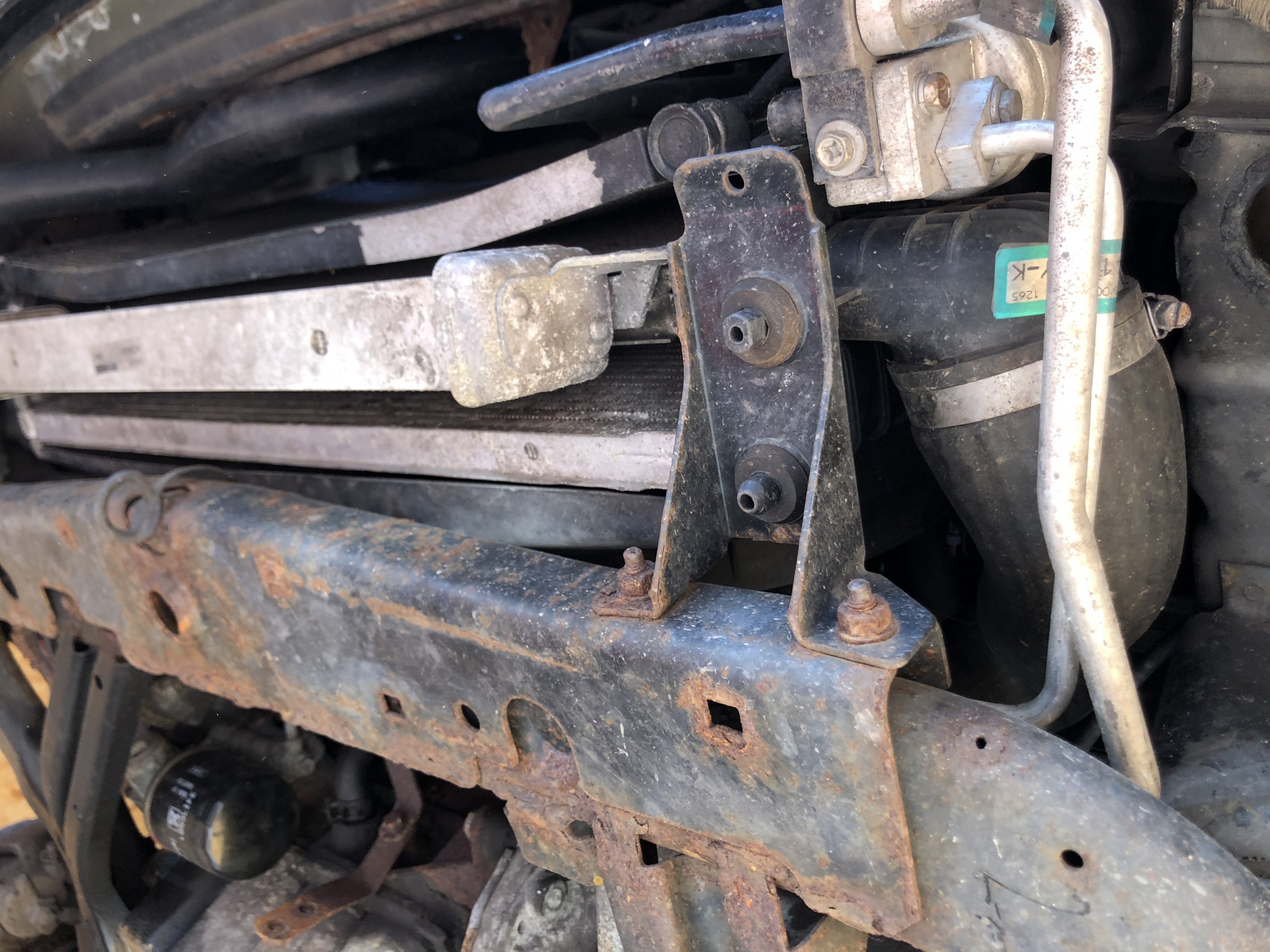

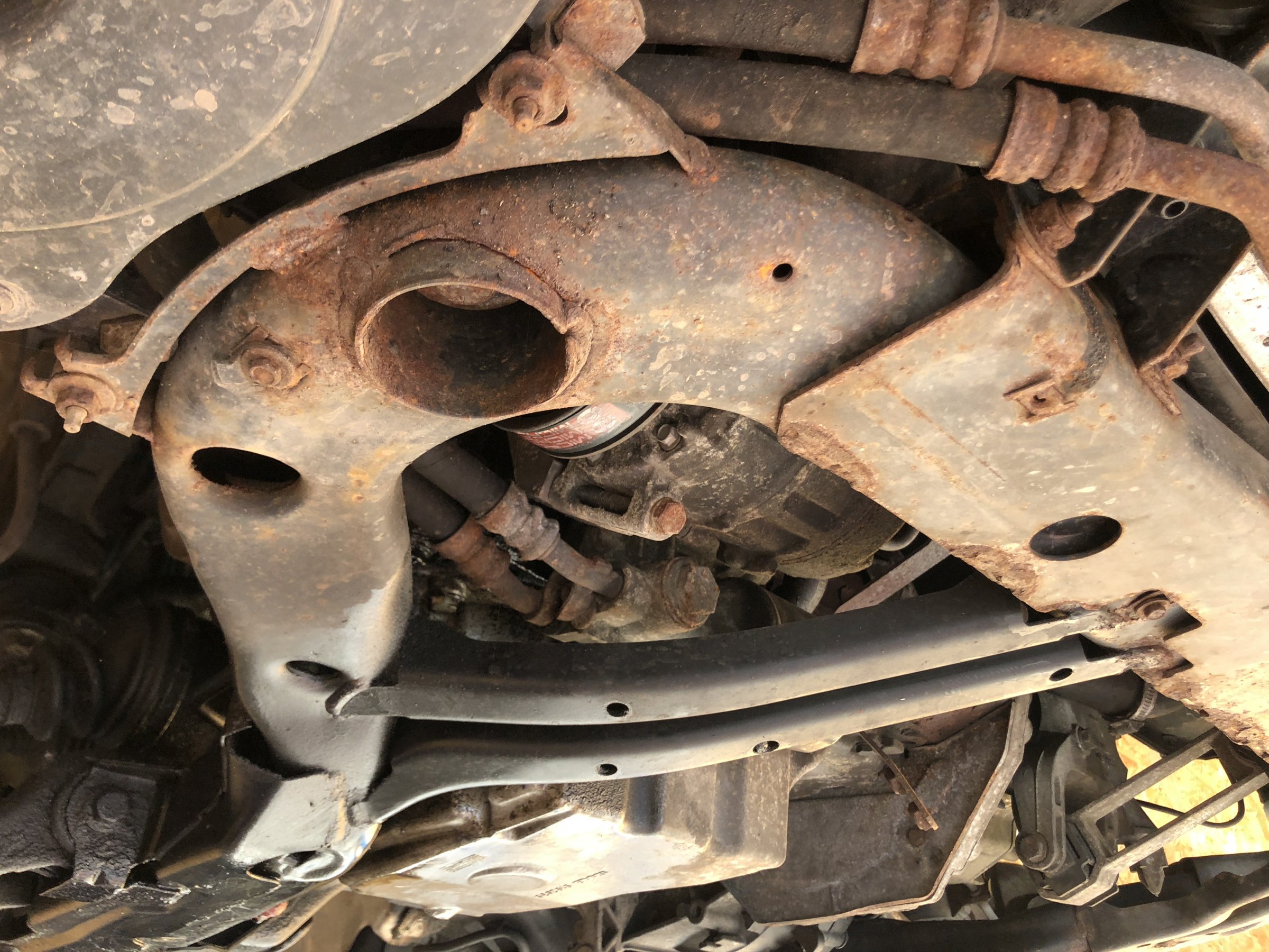

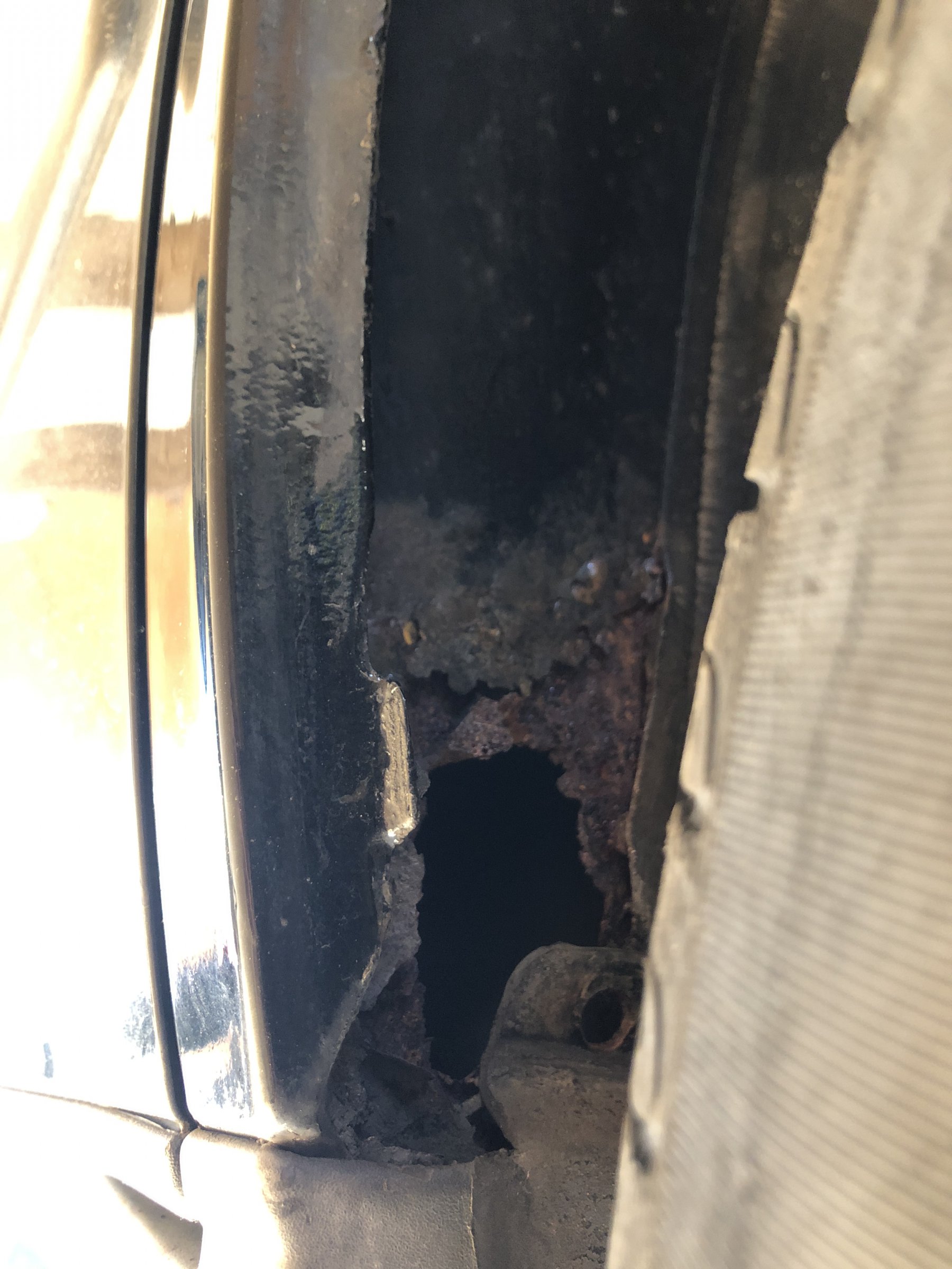

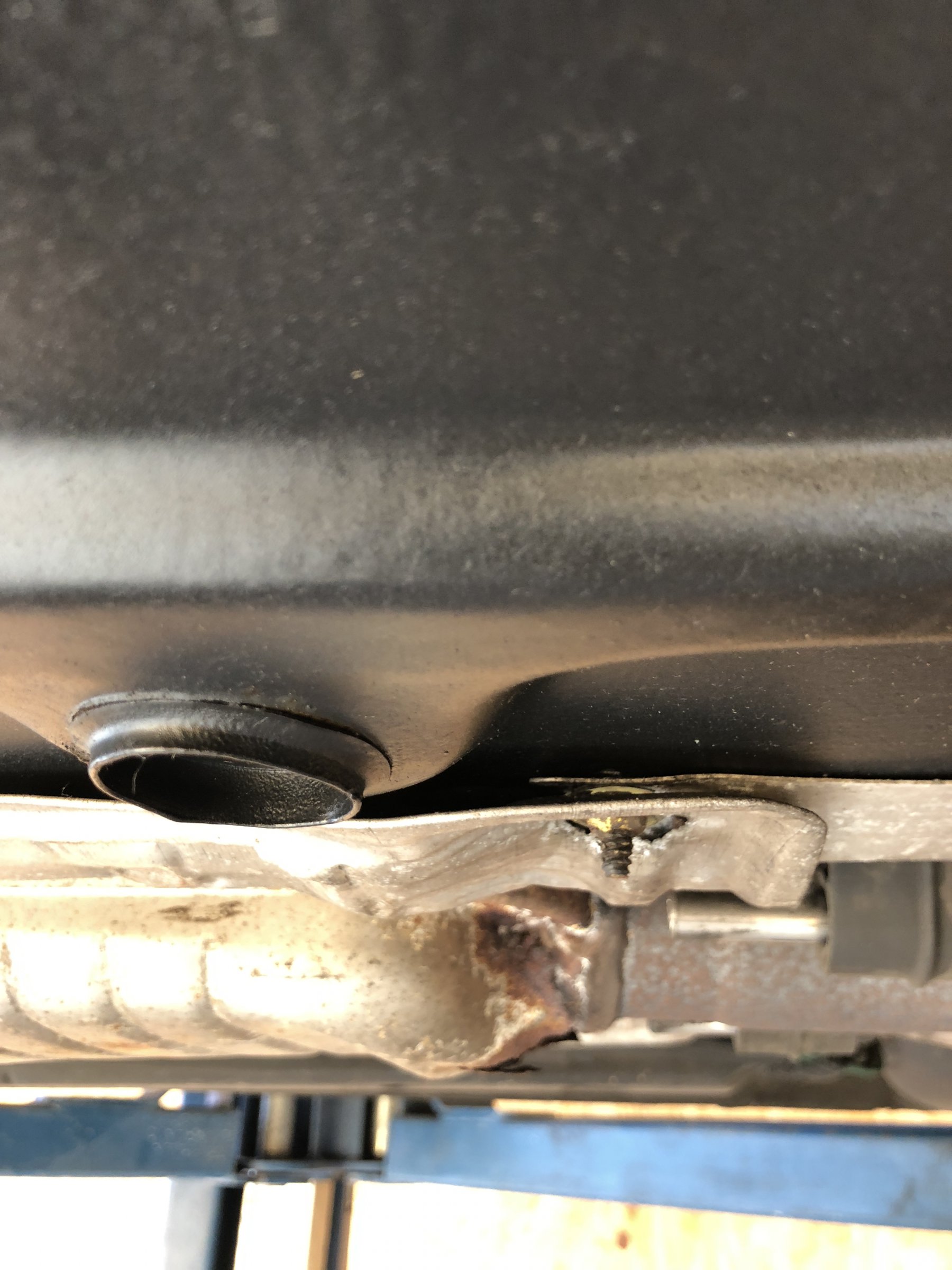

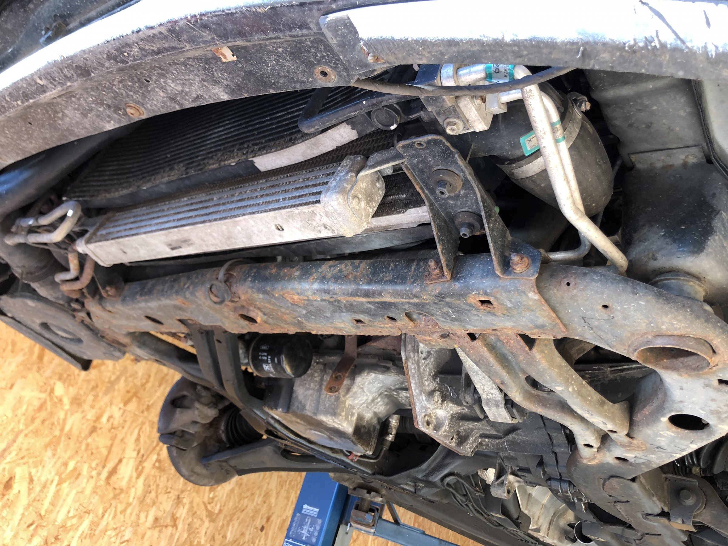

Habe heute jemanden besucht der hauptamtlich neue Saab schlachtet - und mir ein kleines 9-5 Teilelager zugelegt. Anbei einige Bilder. Rost kenne ich so weder von BMW ab E61/E91 oder Audi B7. Der Gegensatz toller Innneraum / durchgerostet ist mir fremd. Anbei einige Eindrücke. Es sind wohl die meisten 9-5 so. Welche Leitungen im Frontwagenbereich gefährdet sind kann man hier auch gut erkennen. Ich habe Zweifel, ob ich meinen „neuen“ 9-5 zum „Sammeln“ perfekt machen sollte - oder ihn einfach ein paar Jahre benutze und dann entsorge. Möglicherweise sollte man die C-Säule schweißen aber ein Loch in dem dünnen Blechstreifen lassen - damit hier Wasser herauskann und man den Schweller mit Fett vollpacken kann. Auch das System der alten Stopfen sieht man gut.
Vorderwagen sollte nicht das Problem sein - so sieht das halt aus, wenn sich da 20 Jahre keiner drum gekümmert hat (gut - geht auch besser, z.B. am ebenso alten S90 meines Vaters). C-Säule/Schweller muss man halt machen - wie sieht der Rest (HA-Aufnahme) aus?
DAS war NICHT mein Wagen ....
meiner ist erheblich besser .... siehe „Projektforum“ .... allerdings steht die C Söule an. Das wird nicht ohne sein !
Volvo - also mein 850 mit 360 tkm von 1994 ist zwar ausgenudelt und völlig vernachlässigt - aber Rost hat der nicht

Wir haben ja noch eine Familienkutsche die sich Ford Mondeo nennt und aus 2011 ist. Da sieht der Hilfsrahmen vorne, hinten, alle Schnittkanten und Verschraubungen genau so aus wie auf den Bildern zuvor. Also hat Saab doch nicht so schlimm gearbeitet.
