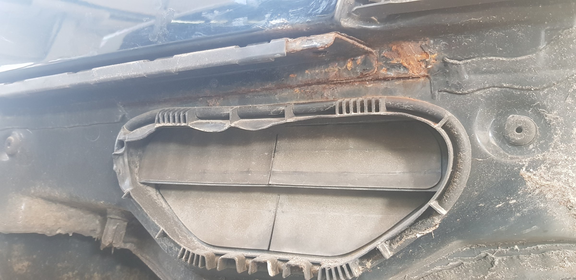

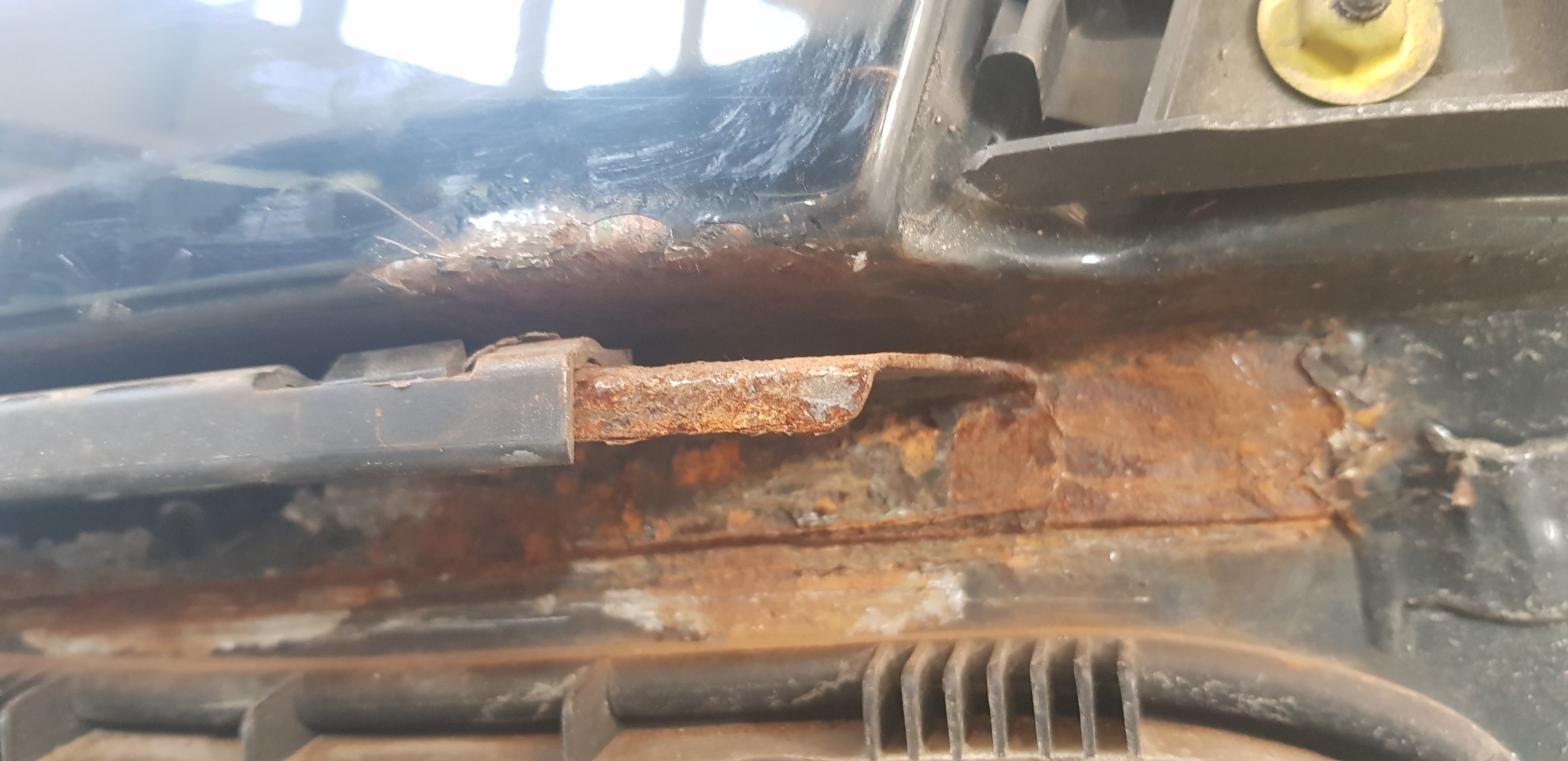

Ich weiß gar nicht, ob ich meine Stoßfänger Aufnahmen schon gepostet hatte:tongue:
20200408_112906.thumb.jpg.cce309b100c003d5f62dc8c59aaeb363.jpg 20200408_113925.thumb.jpg.56a93a1deccb33f5e38bf697768b25ae.jpg
Es kann also nicht schaden dort mal zu schauen, ich habe es nur an dem kleinen Pickel an dem hinteren Seitenblech gesehen, alles andere war wieder mal versteckt!!!
[ATTACH]190495[/ATTACH] [ATTACH]190496[/ATTACH]
Das ist aber jetzt kein extrem wilder Rost...das kriegt man noch lässig behandelt ;-)

Die Führung vom Stoßfänger war schon komplett unterwandert.
Zum Glück habe ich einen Kumpel welcher eine Karosseriebau/Lackierbetrieb hat:tongue:
Er hat die Halter ausgebohrt, alles entrostet, konserviert, wieder angeschweißt und Seitenteile lackiert:top:
Ich hatte selber keine Zeit dazu, der Rost war nicht geplant:biggrin:

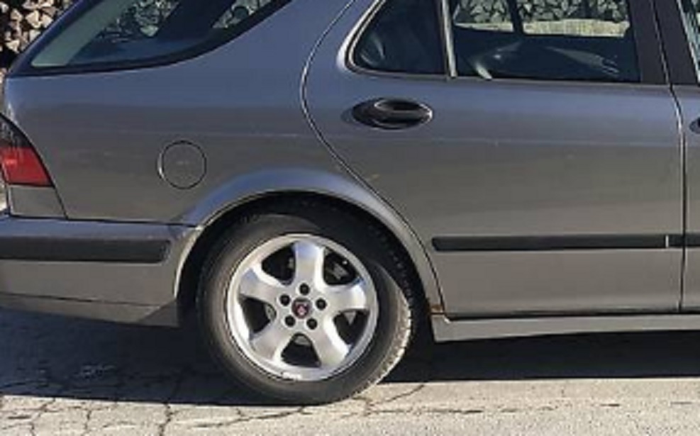

Hallo ihr Menschen,
Ich habe eine Frage zu diesem Thema. Ich habe einen '01er 9-5 im Auge. Auf den wenigen Bildern ist schon deutlich die Roststelle zw. Radlauf und Schweller zu sehen. Der Verkäufer sagt, auf der anderen Seite sähe es genauso aus. Wenn der Fraß schon so offensichtlich ist, wird schon viel Blech weg sein. Ist das Problem auch in fortgeschrittenem Stadium noch einigermaßen wirtschaftlich sinnvoll in den Griff zu kriegen? Oder frisst sich das dann in den Schweller rein und wir sind bei Strukturschwächung und Totalschaden angekommen?
Die Roststellen an den A-Säulen sind eher unproblematisch. Bei meinem 01-Sportkombi sah das von Außen genauso aus und darunter so:
Was aber sicherlich auch betrofen ist, wenn es schon so aussieht, sind zum einen die Radlaufkanten. Sieht man auf dem vorigen Bild auch recht gut.

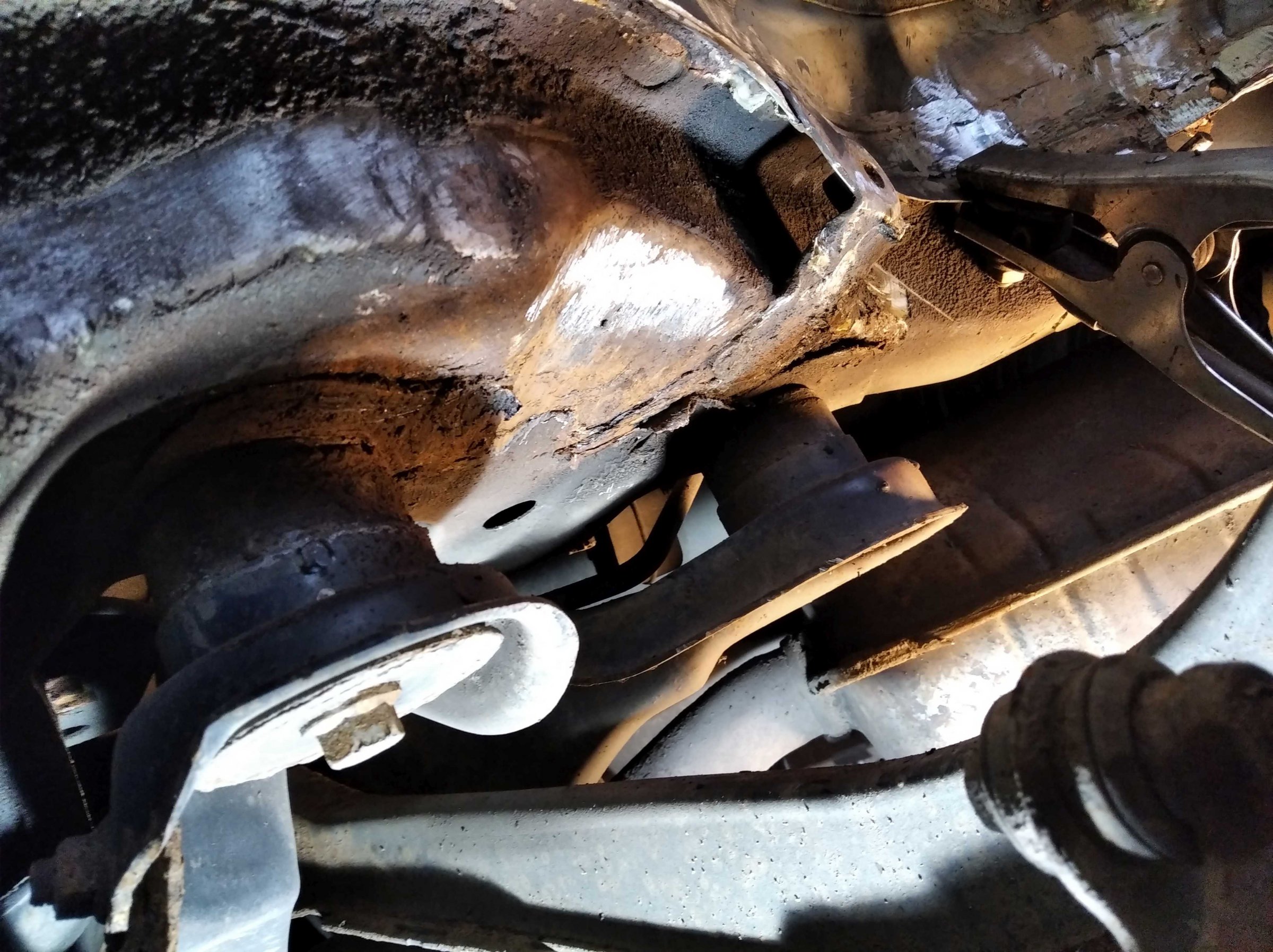

Viel schlimmer sind aber die Aufnahmen der Hinterachse am Längsträger:

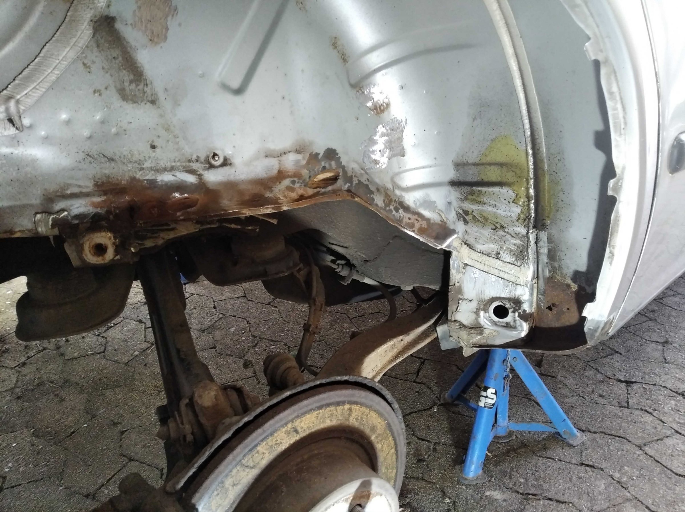

Daran arbeite ich immer noch...
Wir reden über die Roststelle an der C-Säule, korrekt? Also Übergang hinterer Radlauf - Schweller. Auf deinem Bild sieht der sichtbare Teil augenscheinlich besser aus als bei meinem Objekt der Begierde, oder hattest du das schon gemacht?
Ja, Hinterachsaufnahme würde ich mir dann auch anschauen bei Besichtigung. Nehme zwei Rampen mit und nen Schraubenzieher. Oder heißt es bei ersten Rostzeichen schon Finger weg weil es von innen nach aussen gammelt?
Ja, sorry. Meinte natürlich die C-Säule. Vertippt...
Das was du auf dem Bild siehst, ist der ursprüngliche Zustand. Das Abschlussblech des Schwellers war so dünn, dass man das einfach mit dem Finger durchstoßen konnte.
Bei den Achsaufnahmen gammelt es zwischen dem aufgeschweißten Blech des Querträgers und dem Längsträger. Wenn das "blätterteigartig" auseinander geht, ist meist der Längsträger auch durch. Direkt unter den Buchsen sieht es iA besser aus, als darum...
