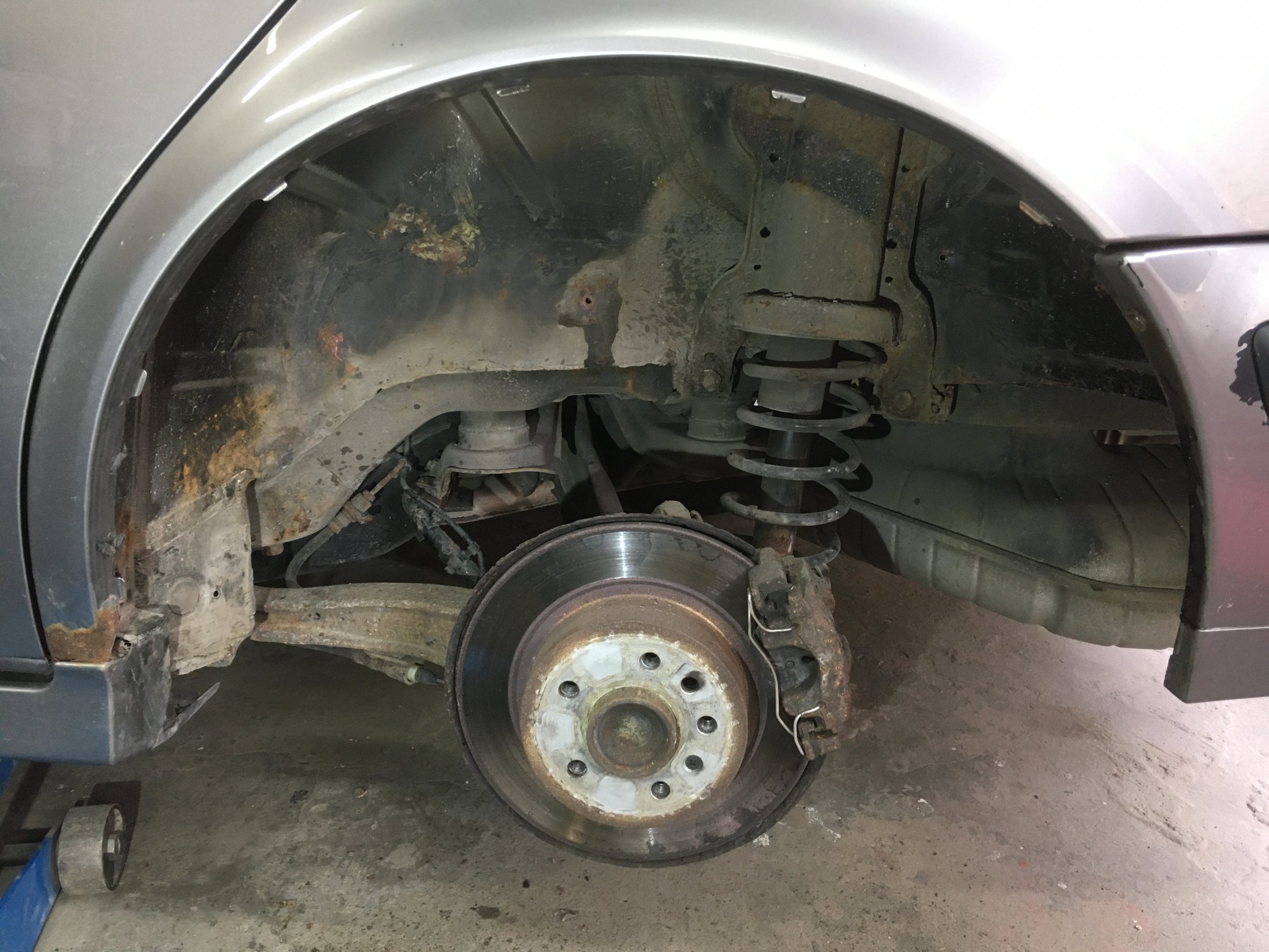

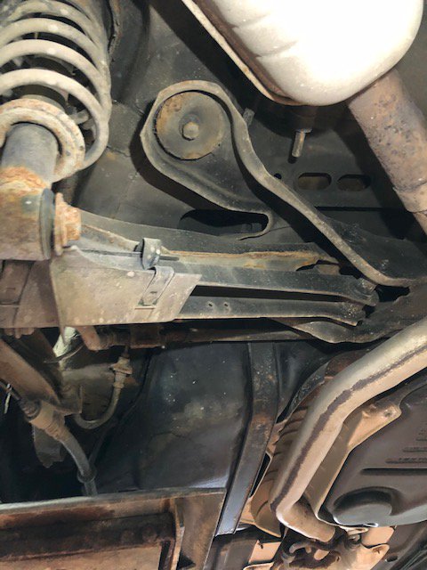

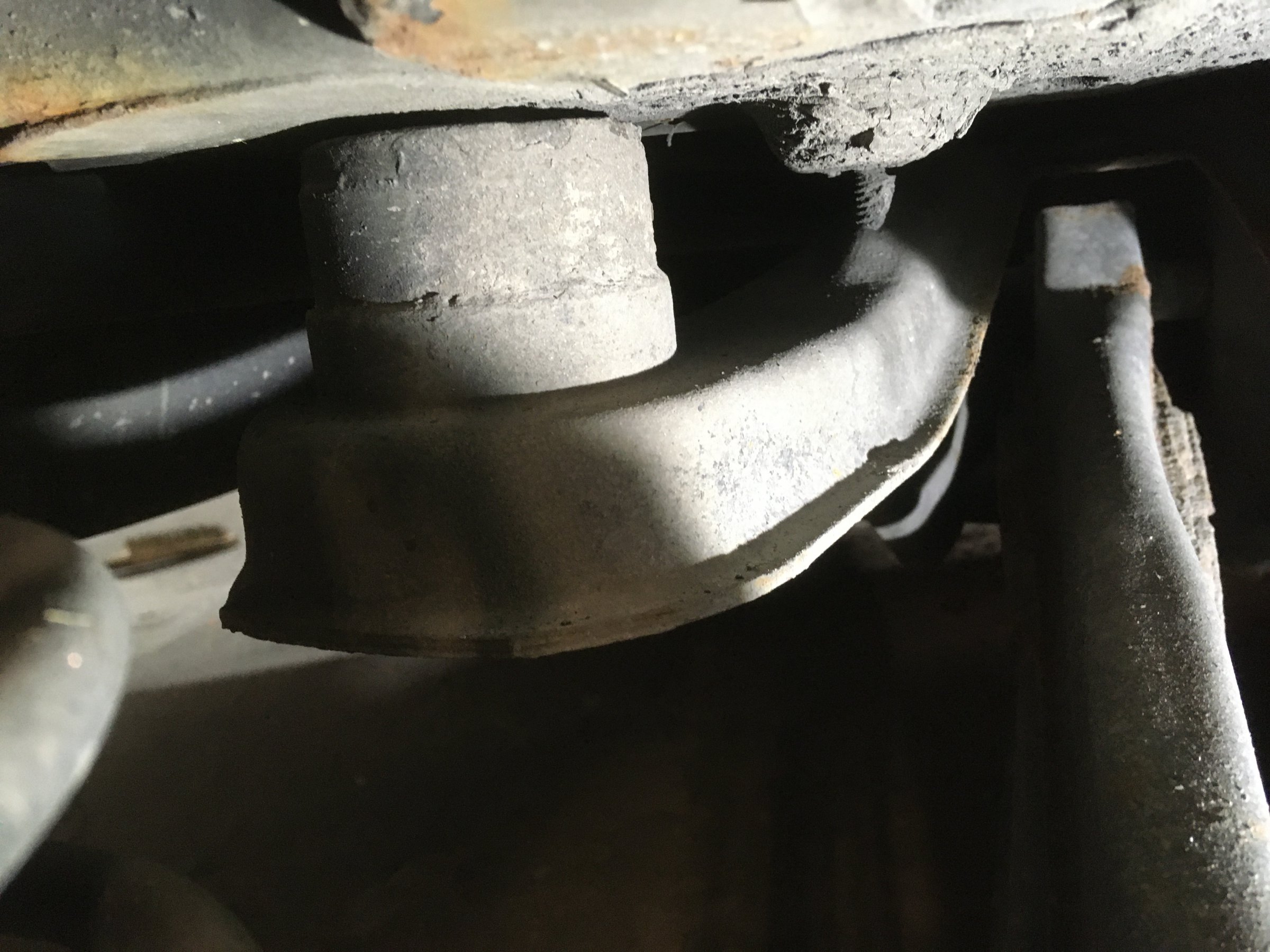

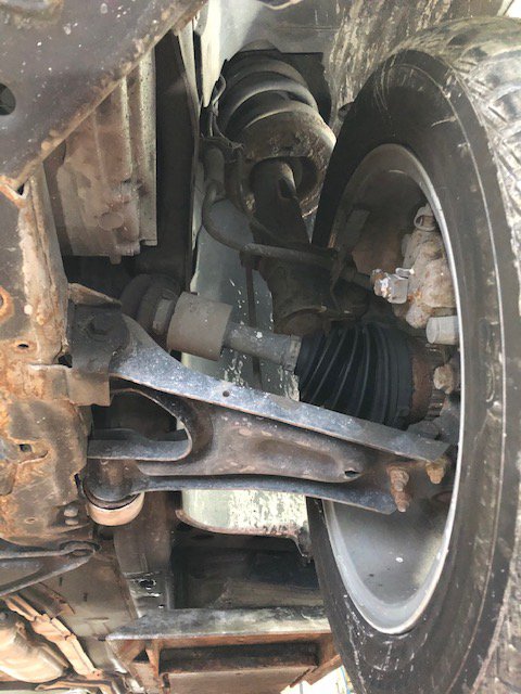

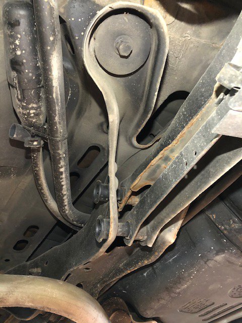

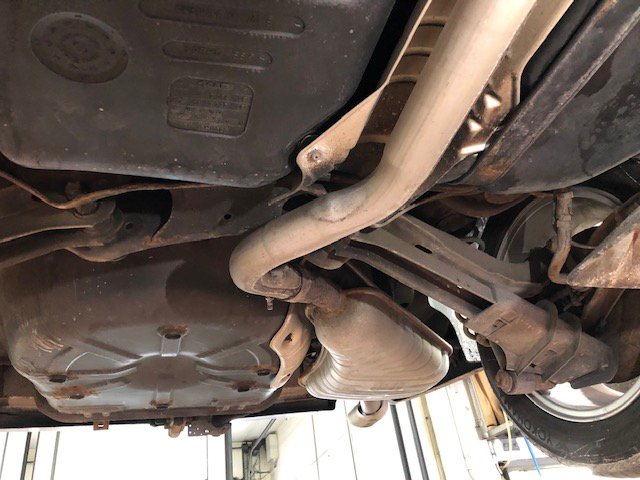

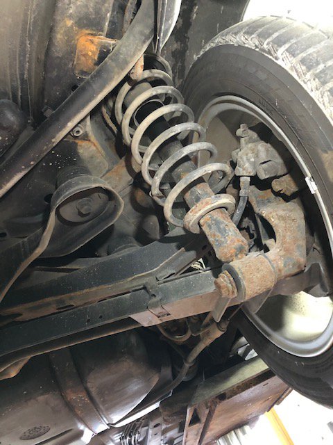

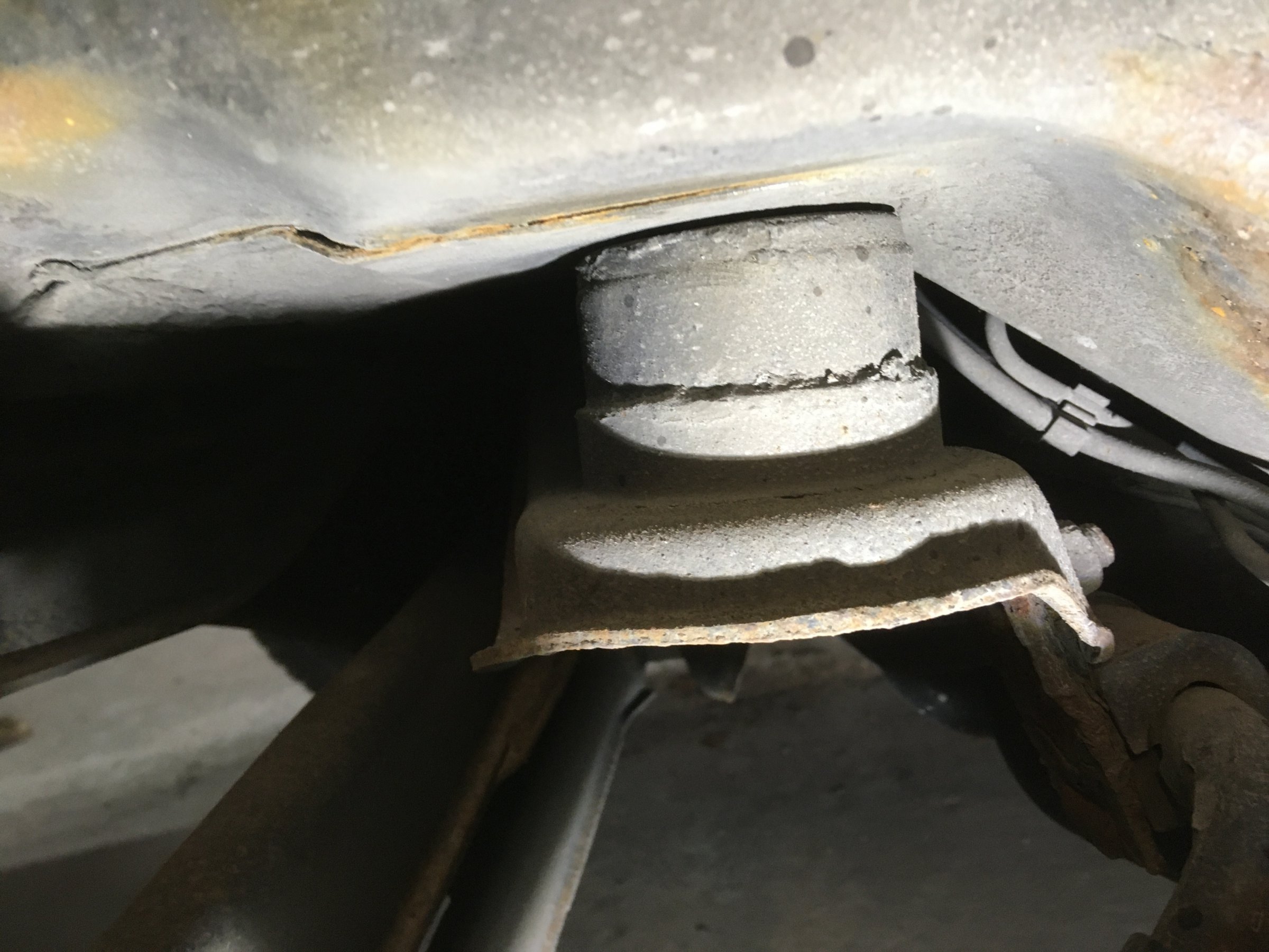

Ich habe den Besitzer mal nach Bildern von der Aufnahme Hinterachse gefragt - nach viel Lesen in diesem Forum wohl die kritischste Stelle. Sieht meiner Meinung nach ganz gut aus. Ob ihr mal eine Einschätzung geben könnt?
Und weiß jemand, was das Instandsetzen der Übergänge Radhaus-Schweller so kostet grob über den Daumen, beim guten Karosser?
IMG_2402.jpg.a3da7adc44bb838db16922a76dafa5ec.jpg IMG_2403.jpg.59ac89158cbc4e3e2eef5ab2ebb5a9af.jpg IMG_2404.jpg.83d39dc2d267ddada9530960fc1e36c9.jpg IMG_2405.jpg.19fba21d57c3c5c96db62e5d8db3c874.jpg IMG_2406.jpg.97259912aaa236a0da473e08dbd72923.jpg IMG_2407.jpg.874e480e776589bb8637a6e48a98cb0c.jpg IMG_2408.jpg.8314d1828157a710da3ad1ea6778ed93.jpg
Also da gibt es sicherlich schlimmere 9-5er.
Was das Blech unter der HA-Aufnahme betrifft, so sieht man lediglich im letzten Bild, dass es etwas angegrifen ist. Gerade unter dem hinteren Lager des HA-Trägers. Müsste man mal etwas "sauber kratzen" um zu sehen wie stark es wirklich angegriffen ist.
Denke aber (nicht wissen, da Glaskugel :rolleyes:), dass man das mit ein wenig Aufwand in den Griff bekommt.
Das gleiche gilt für die unteren Befestigungspunkte der Federträger (auch letztes Bild). Die sind aber recht dick und somit aller wahrscheinlichkeit nach auch nach dem Entrosten noch brauchbar.
Zu den Kosten kann ich dir leider nichts sagen. Ich Schweiße halt selbst....

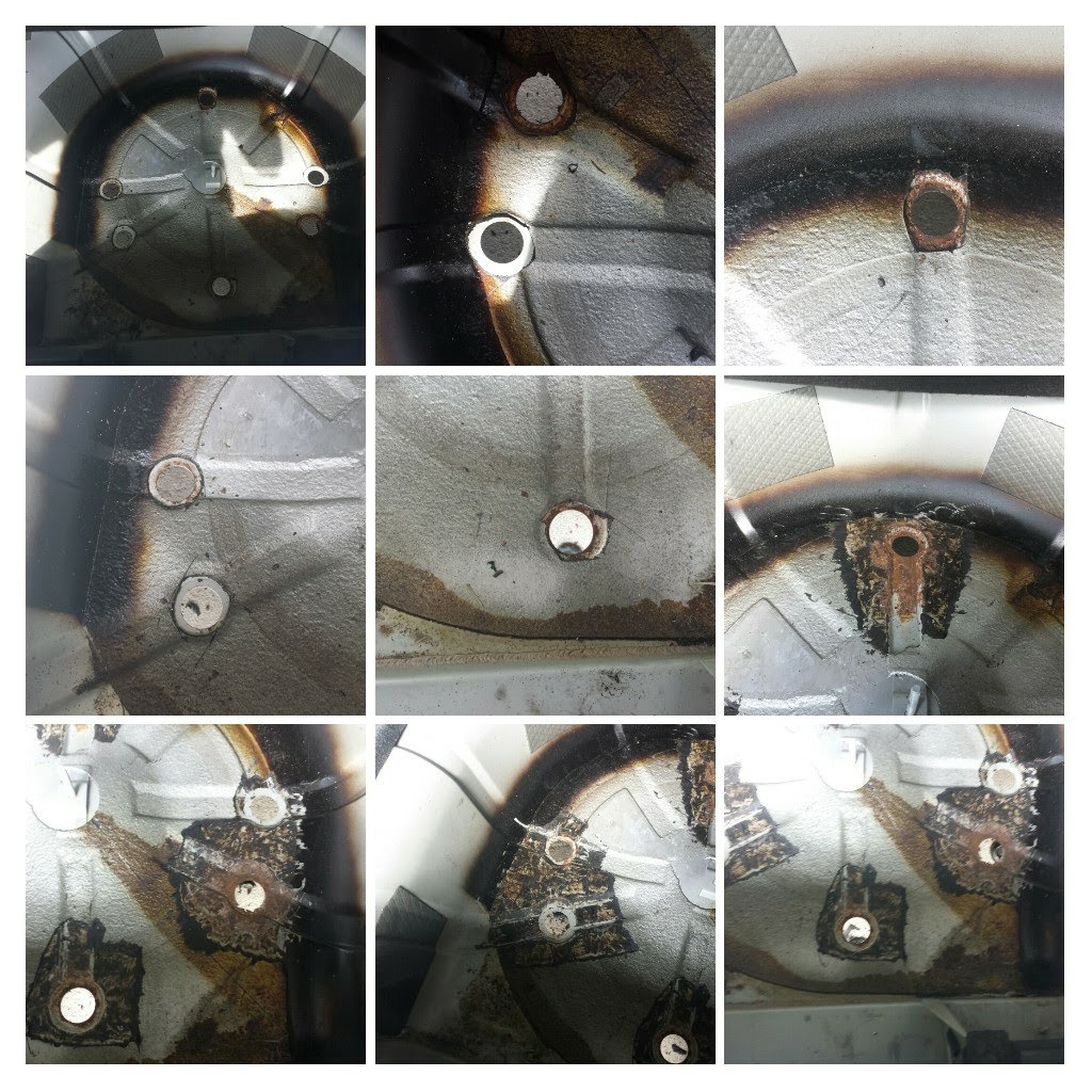

Die Stopfen der Reserveradmulde müssen auch gemacht werden. Da verbirgt sich innerhalb noch einiges unter den schwer zu entfernenden Bitumenstreifen.
Wobei mir irgendwie ein aussagekräftiges Foto der vorderen Hinterachsaufnahmen fehlt...

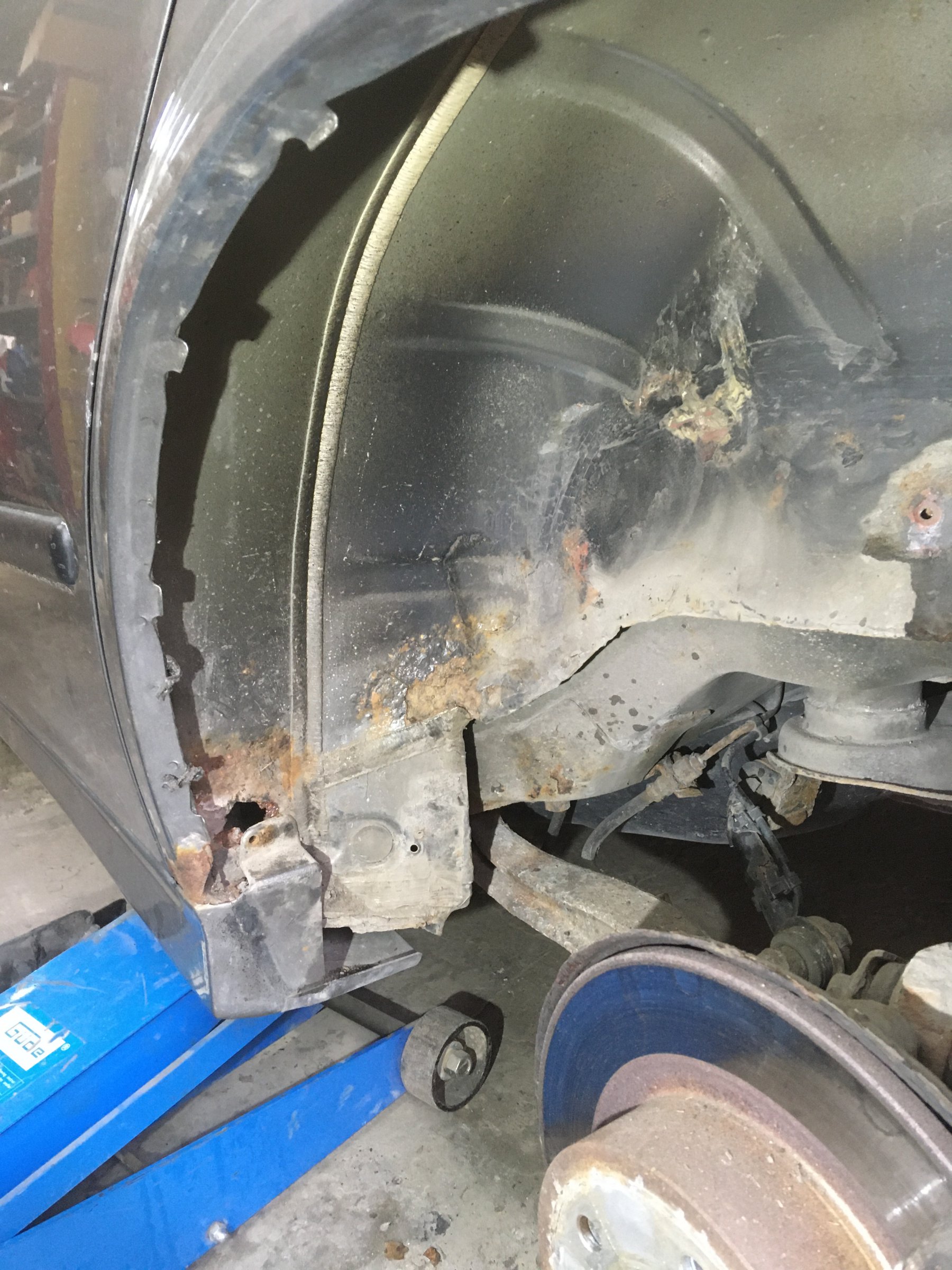

Sooo...Einige Tage gingen ins Land und ich habe das Auto letzten Freitag gekauft. Es hat mich nicht losgelassen. Jetzt geht es an die Bestandsaufnahme. Morgen baue ich mal die Schwellerabdeckungen und Radhausverkleidungen ab und beleuchte das Grauen mal. Dann fahre ich zum Karosseriebauer und spreche das durch. Mache natürlich Bilder davon und teile sie mit euch.
Stellt sich die erste Frage: Was gibt es an Reparaturblechen? Hab bei Skandix Kniestücke gesehen für 200 Euro pro Seite. Das wars aber auch. Gibt es andere Quellen für Blech? Das Radhaus ist sicher auch durch.
Wenn die Hinterachsaufnahmen durch sind, dann viel Spaß dem Karosseriebauer :biggrin:. Es gibt zwar Reparaturteile, die liegen aber bei 1200€ pro Seite.
Wenn du den Karosseriebauer privat kennst, bekommst du das Problem günstig beseitigt. Ebenso der Rest, da brauchts eigentlich keine Reparaturbleche. Ich würde behaupten beim 9-5 kann man noch recht großzügig selbst schneiden und dengeln.
...Fahradkette...
Schau doch erst mal, dann sparst Du Dir falsche Hoffnungen sowie überflüssige Spekulationen ;)
Wenn nicht die C-Säulen bis in den sichtbaren Bereich weggegammelt sind, halte ich die Skandix-Reparaturbleche für übertrieben.
Alles was man da nachfertigt verschwindet ohnehin unter der Schweller- und Radhausverkleidung. Das sollte man als Fachmann einigermaßen hinbekommen...

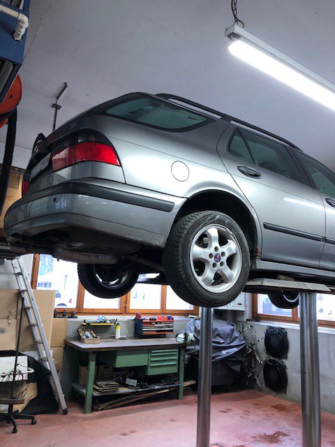

Sooo, darf ich vorstellen: Das ist der neue aus der Schweiz. 2001 in Schweden an Schweden verkauft, im selben Jahr hat ihn dann ein Schweizer gekauft. Von dem ich ihn nun habe. 180tkm auf der Uhr, äußerlich und im Inneren in einem selten guten Zustand. Aber ich weiß ja, dass er Rost hat. Dazu hatte ich euch ja schon befragt.

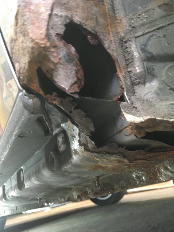

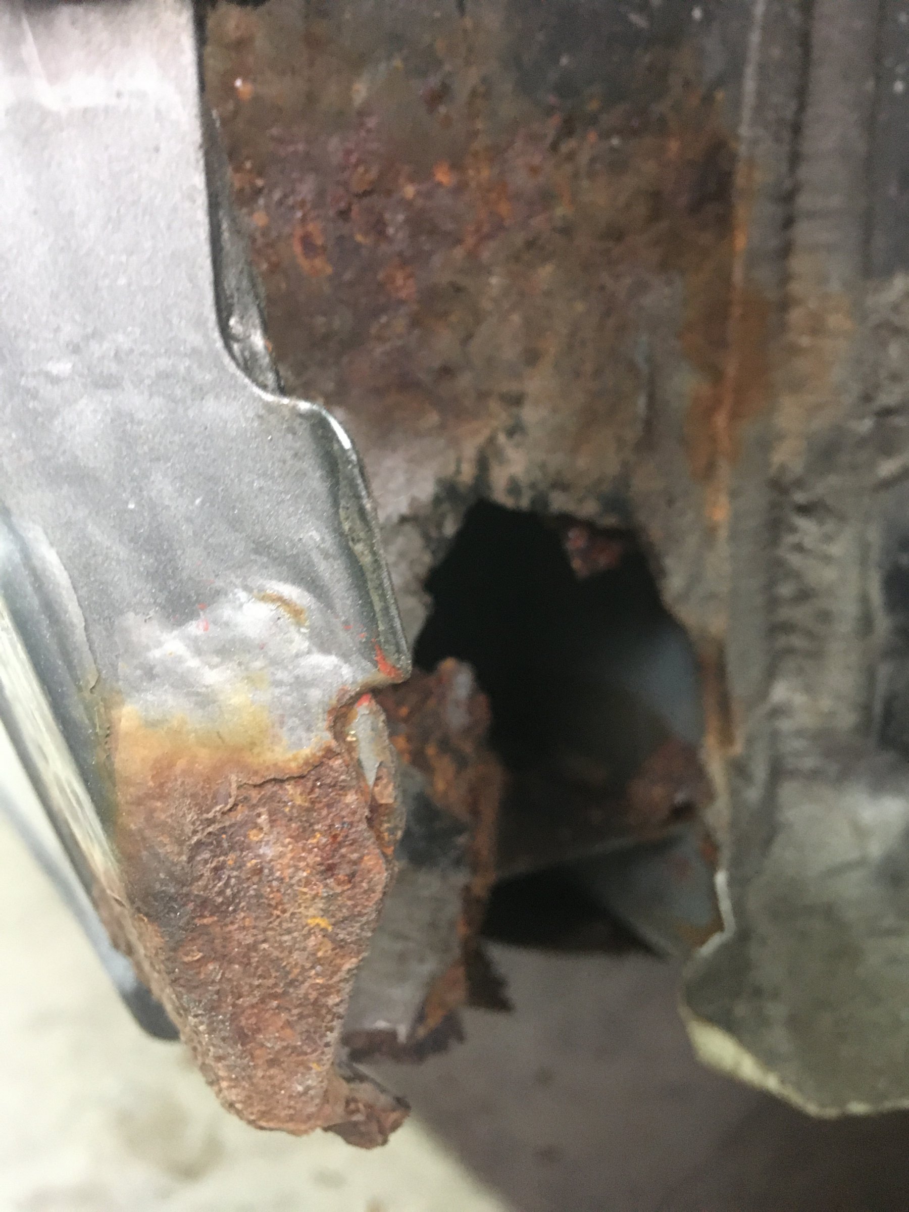

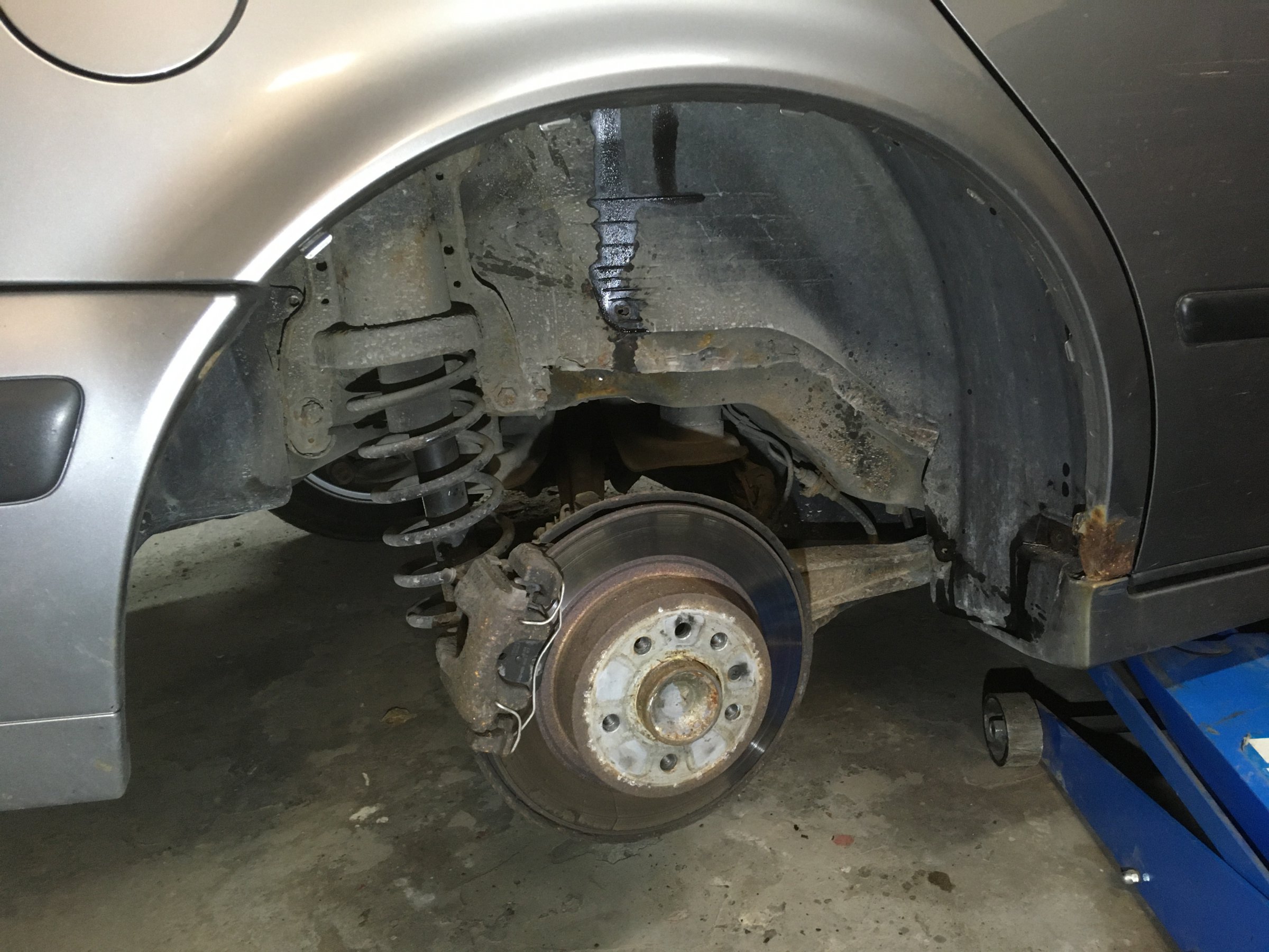

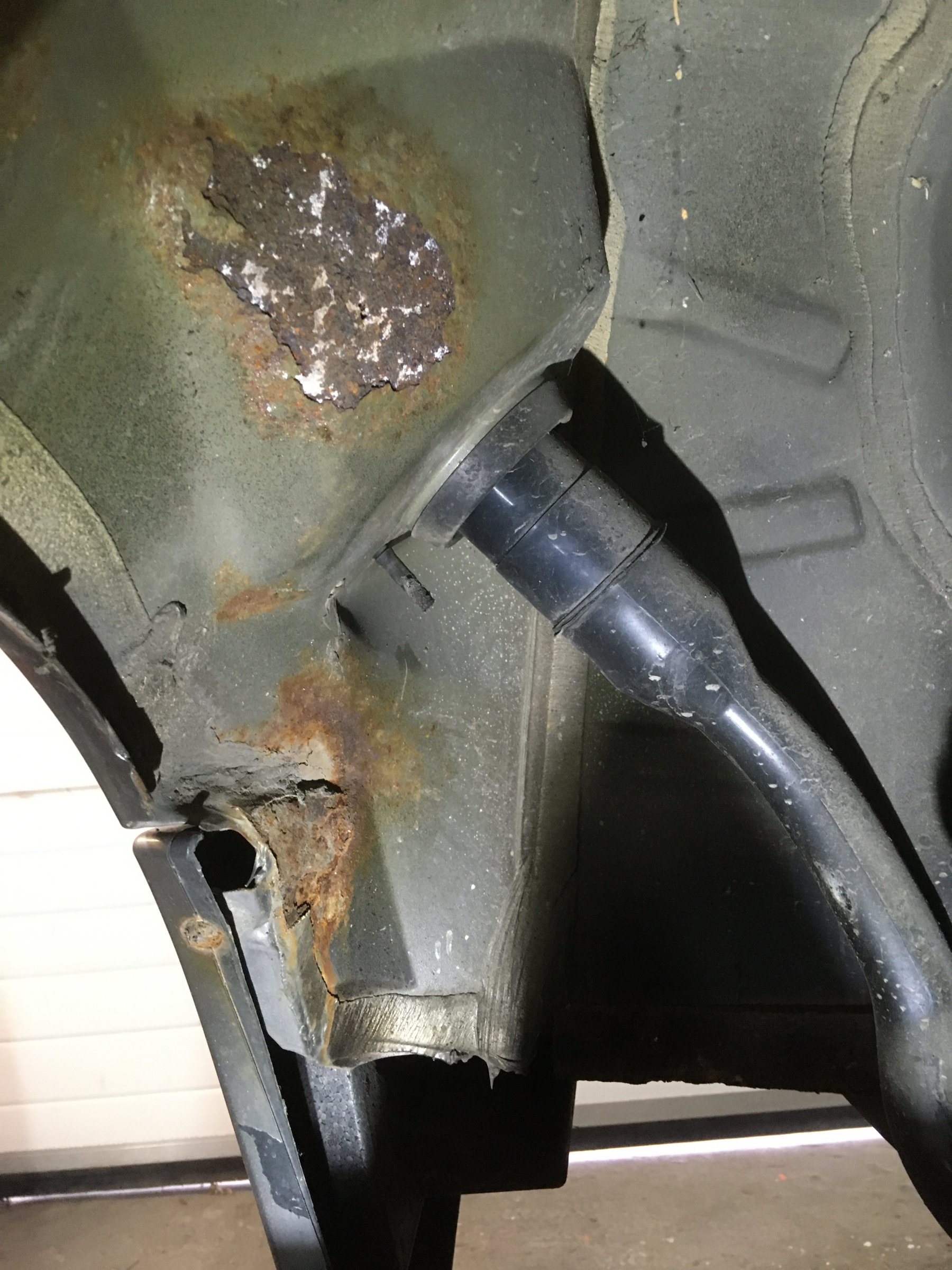

Nach entfernen der Schweller sieht es nun so aus - Fahrerseite...
IMG_1181.thumb.JPG.3ccb20b48f481f1f4f1bade62c6b5ef8.JPG IMG_1182.thumb.JPG.735907e1d103db6c5dfd6548ddf8c655.JPG IMG_1186.thumb.JPG.ca05e601aa03bed15214c4a99b9ee351.JPG IMG_1188.thumb.JPG.aed7581fee2c23b654d46d89f3889bc4.JPG

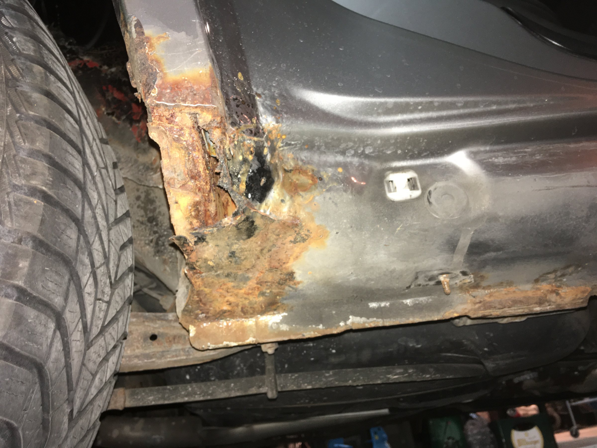

...und Beifahrerseite:
(die HA-Aufnahmen sehen ggü. genau so gut aus., nur ohne Foto)

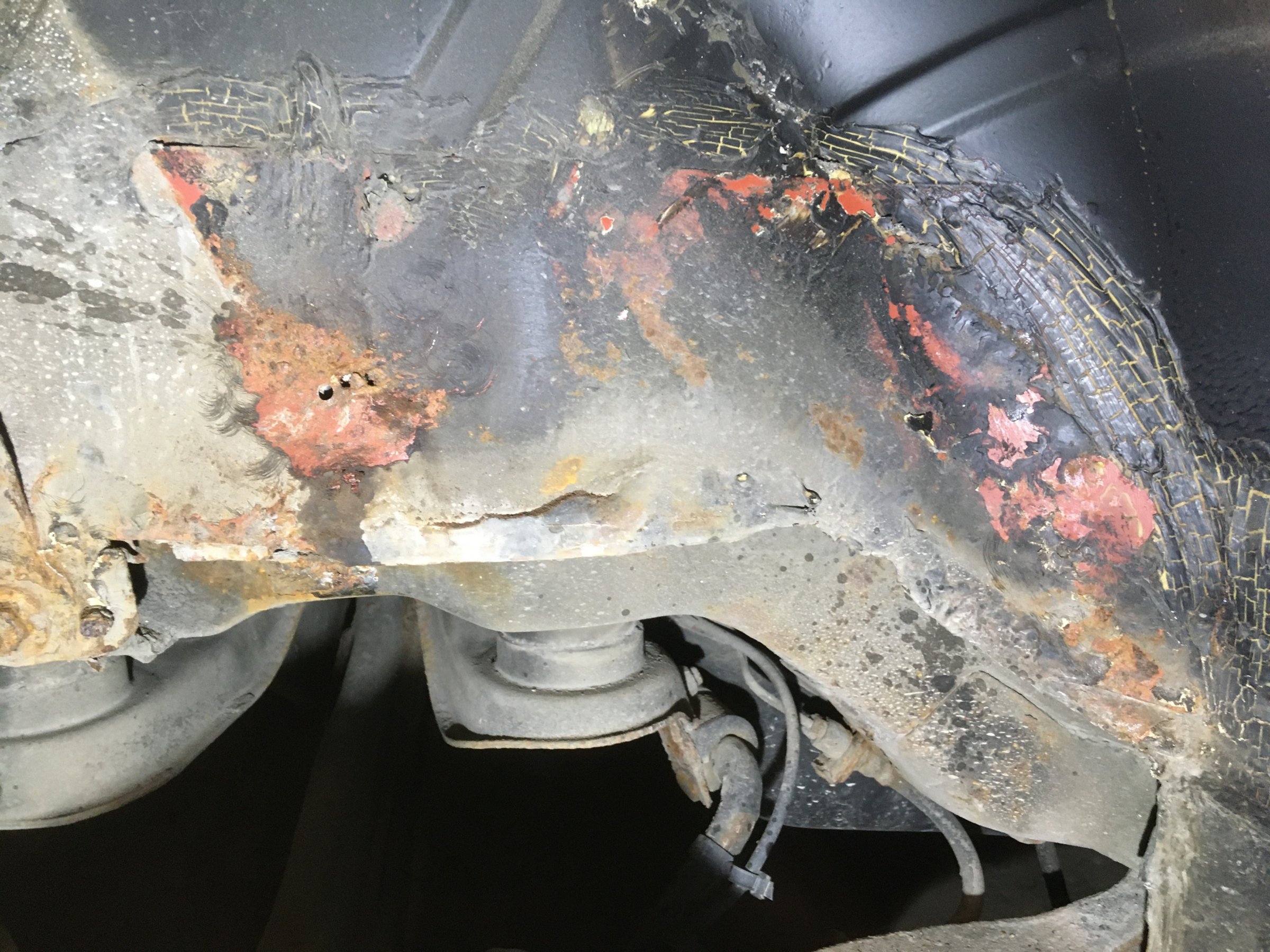

IMG_1189.thumb.JPG.480ad3f0919d619689549eee5c7d0ca3.JPG IMG_1190.thumb.JPG.7451125dbd1fba6e687ca52a51fc16cf.JPG IMG_1191.thumb.JPG.ce9c83dcbecd04a6317bc23365770548.JPG IMG_1192.thumb.JPG.427775915aa32461e585cdbe39d20366.JPG IMG_1194.thumb.JPG.ffcd7bda727060aa80fff3cb50e39152.JPG IMG_1200.thumb.JPG.695f133cece899331331a8ae34a3935c.JPG
Geht doch noch.
Meine Wkst hat das ohne Rep-Bleche hinbekommen :smile:
https://www.saab-cars.de/gallery/albums/hu-au-2020.1347/
Ein schöner Wagen, deiner! Den hat es nicht so übel erwischt wie meinen.
Morgen lasse ich den Karosseriebauer mal drüberschauen. Der kriegt das sicher ohne Rep-Blech hin, ist halt die Frage ob es mit Rep-blech nicht billiger wird weil er sich nix dahin dengeln muss.
Aber durchaus machbar. Da sind keine tragenden Sachen durch. Überall neue Deckbleche rauf und gut ist.
Nicht vergessen die Schweller schön mit Fett, Mike Sanders oder Owatrol zu fluten. Dann ist da für einige Jahre Ruhe :)
Reparaturblech ist gut bei großen oder komplexen oder mehrteiligen Formen. Ansonsten ist selber dengeln definitiv günstiger. Zumal Reparaturbleche zu 90% auch mehr oder minder intensiver Nachbehandlung oder eines weiteren Zuschnitts bedürfen.
....ist aber alles doch schon sehr weit fortgeschritten:redface: Da klaffen schon große Wunden....
Da gehen bestimmt etliche Stunden mit dengeln und schweißen drauf....Dagegen war meiner ja noch wie neu:biggrin:
