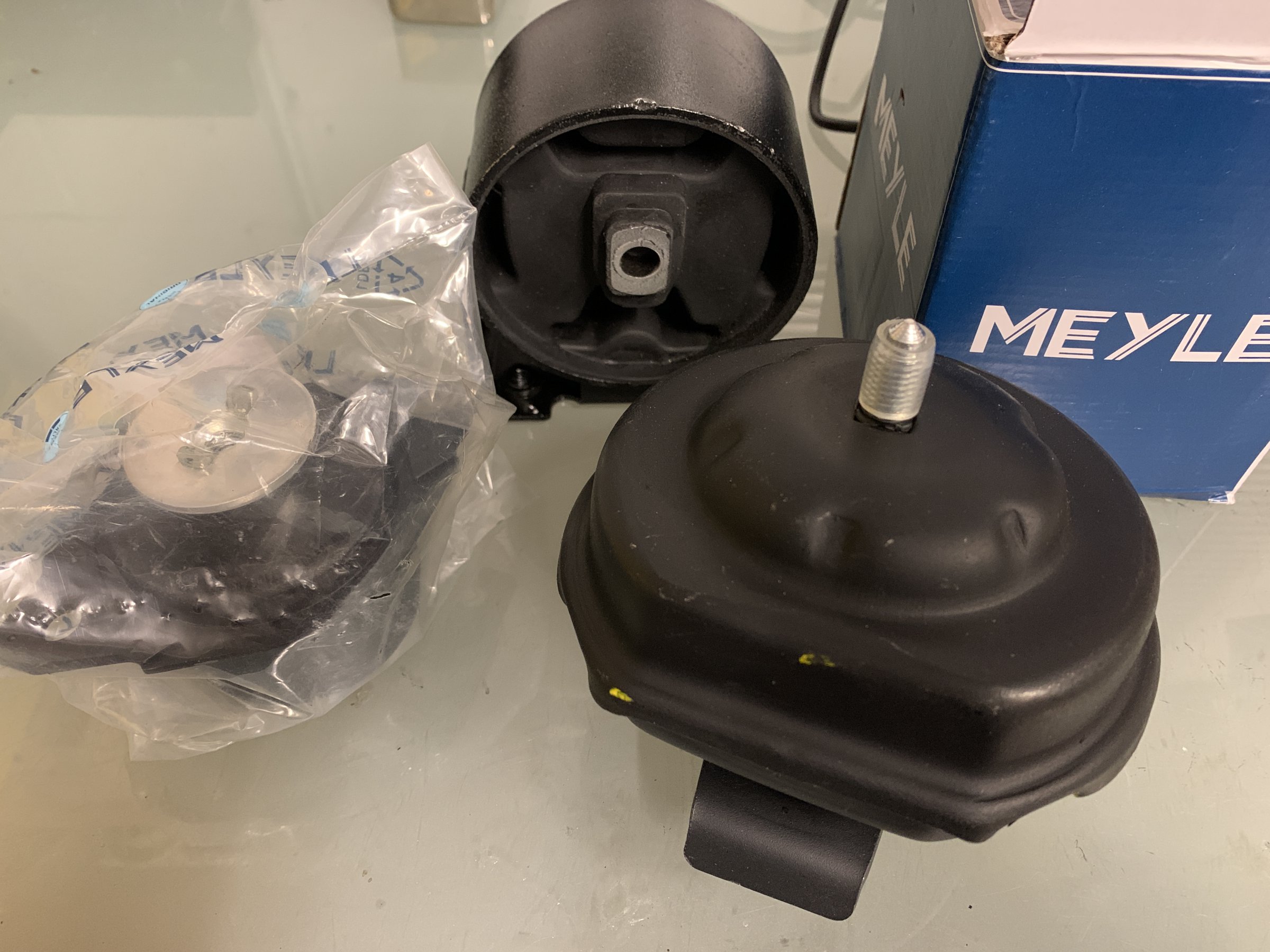

Übrigens - mal ne Preisvorstellung … bei meinem „deutschen“ H-ler gleich drei nagelneue Meyle Motorlager gekauft : 41.50 incl. Porto für das gesamte Paket. Wie man das so herstellen kann weiß ich allerdings auch wieder nicht.
Gute N‘8
Die Stückzahl machts ...und allviel auszuhalten haben die im Golf auch nicht.:cool:
Genau …. 79 DIGIFANT kW und 157 Nm bei 3800 rpm … waren es jedenfalls mal. Ja, die Stückzahl … wahrscheinlich liegen noch mehr Motorlager in Depots als es Autos gibt.
