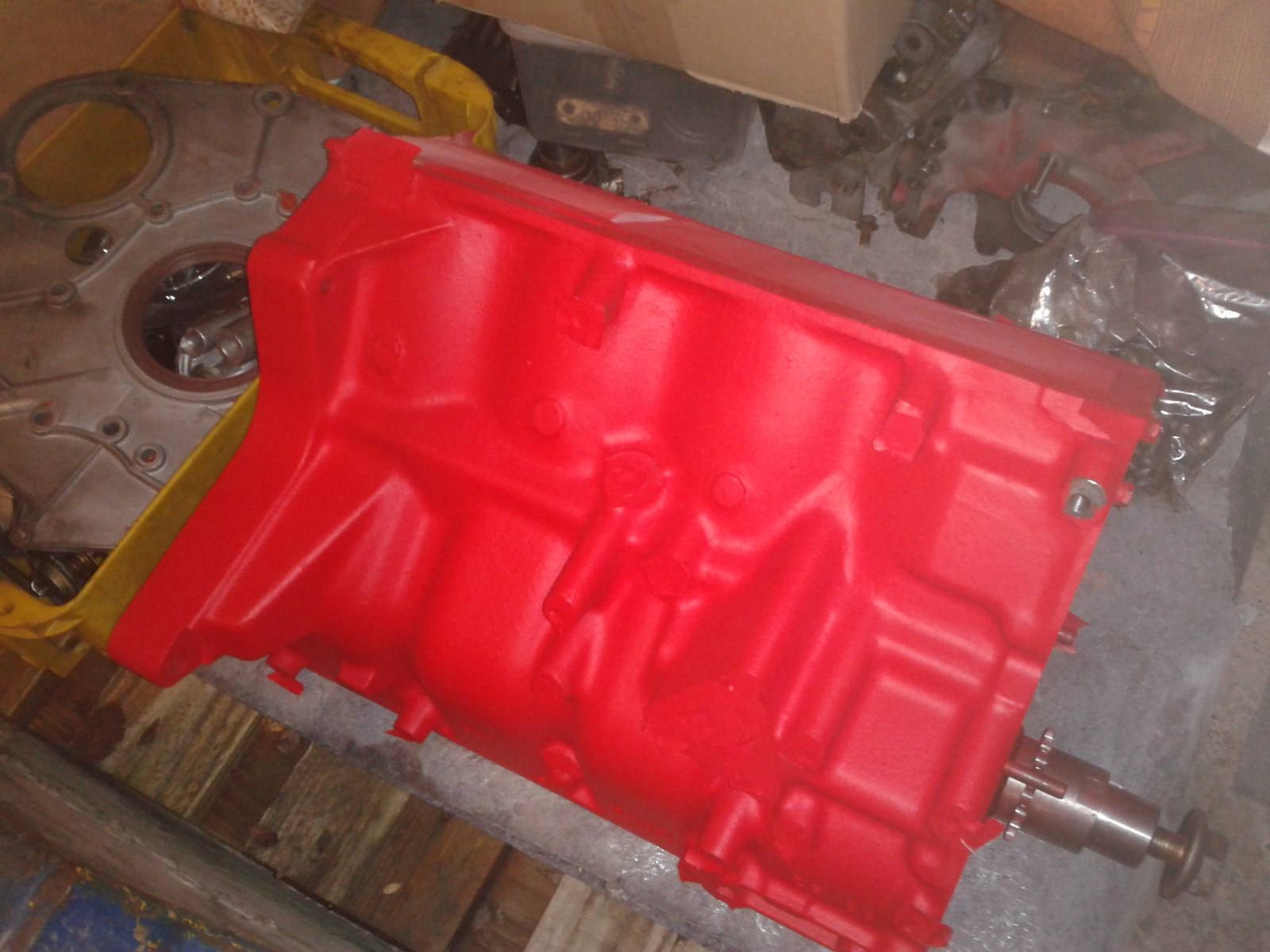

Mal ne Querfrage: hat einer von euch die genaue Farbnummer mit der der Motorblock lackiert wird? Rot ist ja ein weiter Bereich.
Werden hitzebeständige Lacke auch angemischt? Hab mir die Frage auch kurz gestellt, dann aber einfach auf den Standard zurückgegriffen. Schaut nicht schlecht aus, Dupli Color Supertherm2014-07-3018_03_48.thumb.jpg.442b576e48ec65b2cfdbf6547ee74169.jpg 2014-11-2219_19_59.thumb.jpg.18ddce4b9cd1b2d713b385aac56a985a.jpg
