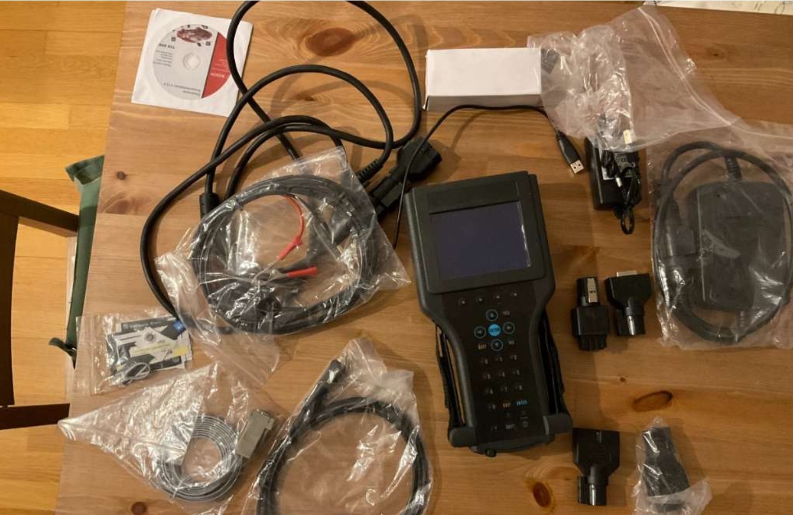

Kann mir bitte ein Wissender sagen, ob hier alles dabei ist, was man braucht, um das Tech2 zu benutzen? An welcher Komponente kann man erkennen, ob das Ding auch für den 2000er 9-5 verwendet werden kann?
Die Saab-Software (in dem Fall 148.000) wäre noch ganz gut...
Und die ist typischerweise auf einer Speicherkarte drauf..?
Ach ja, noch eine Frage: was wäre ein angemessener Preis für solch einen Nachbau aus zweiter Hand?
Ja, genau. Eine Speicherkarte kann ich auf dem Bild aber nicht erkennen - evtl. steckt sie ja bereits im Gerät. Ob und wenn ja welche, wäre beim Anbieter zu erfragen
Ansonsten ist da mehr bei, als du für den 9-5I von 2000 brauchst.
Der hat noch die normale alte Kommunikation ohne CAN-Bus zum Tech2. Also Tech2, das dicke Kabel mit dem normalen OBD Adapter am Ende eingesteckt und die genannte Firmwarekarte. Auf jeden Fall 14x.000, also dreistellig vor dem Punkt. Die zweistellige ist für den 902.
Der ganze serielle Kabelkram und das Netzteil ist reichlich optional, die meisten werden es nie benutzen. Das Candy-Interface (die Box rechts in der Tüte in deinem Bild) wird bei neueren Wagen (932, ...) dann zwischen den OBD-Stecker und dem dicken Kabel eingeschleift und übersetzt für das Tech2 zum CAN-Bus.
Gut, also wenn ich das richtig verstanden habe, bräuchte ich zwingend das Tech2, den OBD-Adapter und die 14x.000-Karte. Damit könnte ich an meinem 9-5 schon "arbeiten"?

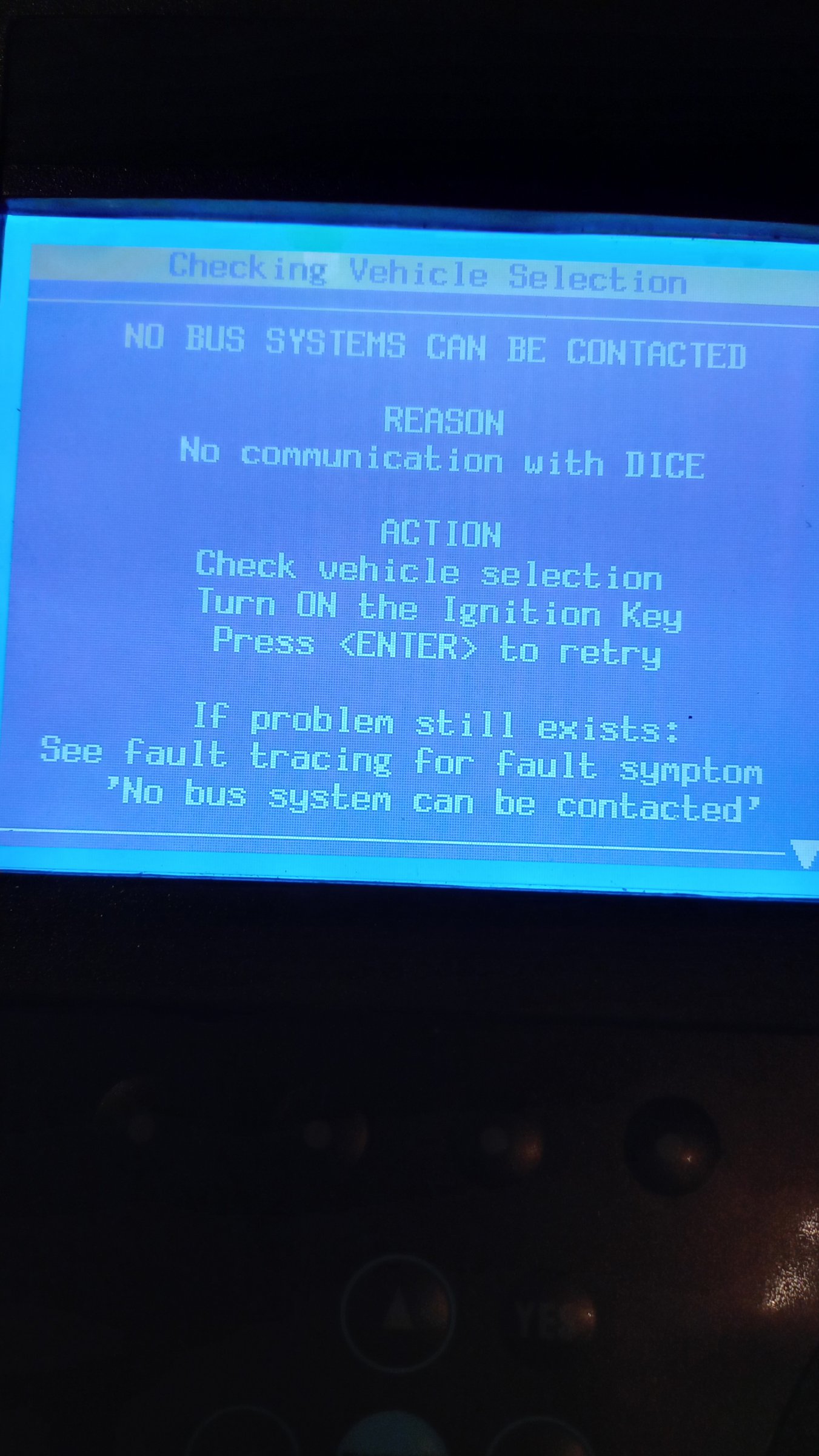

Fällt jemandem dazu etwas ein?
Kabelverbindung scheint zu passen, keine umgeknickten Pins oder ähnliches zu sehen.
In welchem Wagen sitzt du gerade?
Das war vorher in meinem 9-5 MY2000.
