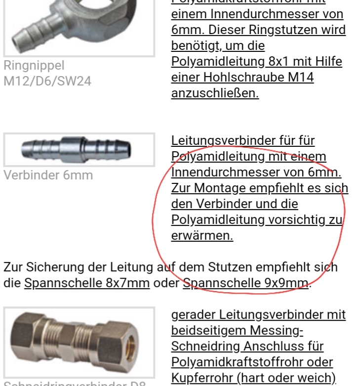

Nur hier hatte ich die Info bzgl. Wärme her:

Ich kann eriks Erfahrung nur zustimmen, und ich kenne auch keine seriöse Quelle, die eine Montage mit Wärme anweist oder zulässt.
Sicher geht die Montage bei den derzeitigen Sommertemperaturen deutlich einfacher als im Winter in der ungeheizten Garage. Aber das Anwärmen geht bei dem dünnen Material so schnell, dass man den Punkt, wo das Material zu weich wird, sehr leicht verpasst - mit der Folge, dass es sich bei Dehnung plastisch verformt und undicht wird (was man sehen kann) und im schlimmeren Fall zwar zunächst dicht, aber nicht druckstabil genug ist, wenn es an der Förderleitung verwendet wird und sich dann plötzlich im Betrieb lösen kann. Im Motorraum wird das dann schnell fatal...
Ja, im Winter hab ich das Material auch schon vorsichtig in warmem Wasser auf gute Handtemperatur erwärmt, aber mehr auch nicht.
[ATTACH]217201[/ATTACH]

Interessant der Hinweis, aber das "vorsichtig" kann man nicht genug betonen. Mehr wie in warmes Wasser tunken oder mit dem Föhn leicht anhauchen würde ich nicht machen. Wie patapaya schon sagt, der Punkt wo es dann "drüber" ist, ist schwer zu kontrollieren und man ist schnell darüber wo es dann vorbei ist.

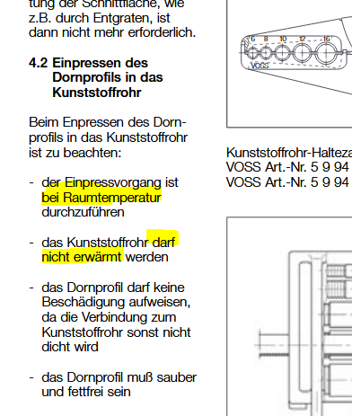

Hm, das hatte ich nicht gesehen. Aber wie schon geschrieben: auf das "vorsichtig" würde ich mich nicht verlassen wollen.
Und bei keinem der Hersteller, bei denen ich dazu bisher nachgelesen hatte, war das so beschrieben.
Siehe z.B.
https://www.voss-automotive.net/fileadmin/user_upload/Downloads/Produktinformation/232_Montageanleitung.pdf

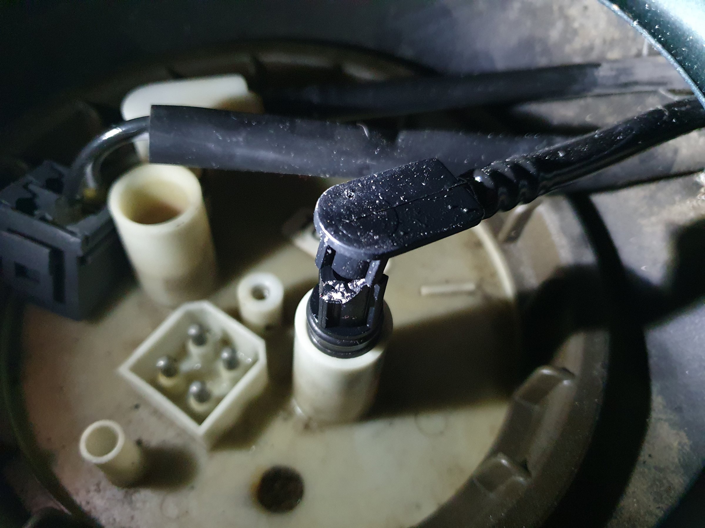

Ich hänge mich mal mit meiner Frage an diesen Tread dran. Auf der Suche nach der Ursache für den Benzingeruchs bei meinem 900 CV MJ 1992 bin ich bis zur Benzinpumpe vorgedrungen. Ich habe die Absicht die Dichtung am Deckel der Kraftstoffpume und die O-Ringe an den Anschlussventilen erneuern. Beim Entfernen der Winkelstücke ist mir dann leider einer gebrochen, Der Kunststoff scheint sehr spröde. Ich habe sogar noch einen Erstatzwinkel von einer gebrauchten Pumpe. Die Kraftstoffleitung sitzt jedoch felsenfest auf dem alten Winkelstück.
Daher habe ich zwei Fragen an die werten Forumskollegen:
1. Aber wie kann ich das gebrochene Ventil von der Kraftstoffleitung lösen / abziehen?
2. Wie lässt sich der Verschlussring der Kraftstoffpumpe lösen ohne weitere Zerstörungen zu riskieren? Von Hand lässt er sich nicht lösen.

Die Ventile werden über die Jahre Spröde, ist halt Kunststoff. Da hilft nur sehr vorsichtiges vorgehen, und selbst dann kann was abbrechen. Ich würde da nicht auf Verdacht ran gehen.
Das einzige was du machen kannst ist das Kunststoffrohr abzuschneiden vom abgebrochenen Anschlußstück. Das neue Ventil entweder mit Benzinschlauch mit dem verkürzten Schlauch verbinden. Achtung, es muß auf jeden Fall eine Verstärkungshülse in das Kunststoffrohr gesteckt werden, wenn man da mit Schlauch und Schelle ran geht.

Das Stück von dem PA-Rohr, in dem noch der abgebrochene Rest des Stutzens steckt, musst du komplett abschneiden - selbst wenn du die Reste rückstandslos und ohne Beschädigung des Rohres rausbekämst, wäre das Stück Rohr zu weit, um einen neuen Stutzen fest zu halten. Das ist auch die offizielle Demontagetechnik für zu entfernende Anschlussstücke: das PA-Rohr so weit nötig längs(!) aufschneiden und dann entsprechend kürzen.
Alternativ *könnte* man darüber nachdenken, das abgebrochene Stück in dem Rohr als "Stützhülse" darin zu lassen und einen neuen Gummi-Benzinschlauch darauf zu befestigen. Aber ehrlich - besser nicht, das würde ich allenfalls als Notbehelf unterwegs in Betracht ziehen, wenn ordentlicher Ersatz nicht gleich verfügbar ist.
Also lieber die von erik erwähnte Metall-Stützhülse (Quelle in dem Link) kaufen und das Rohr ordentlich verlängern, sollte das restliche Rohr nicht mehr lang genug sein, um dort ein neues Winkelstück direkt einzusetzen (1x sollte das Kürzen aber gut machbar sein).
Der Rest dazu findet sich in dem verlinkten Beitrag - danke, erik!

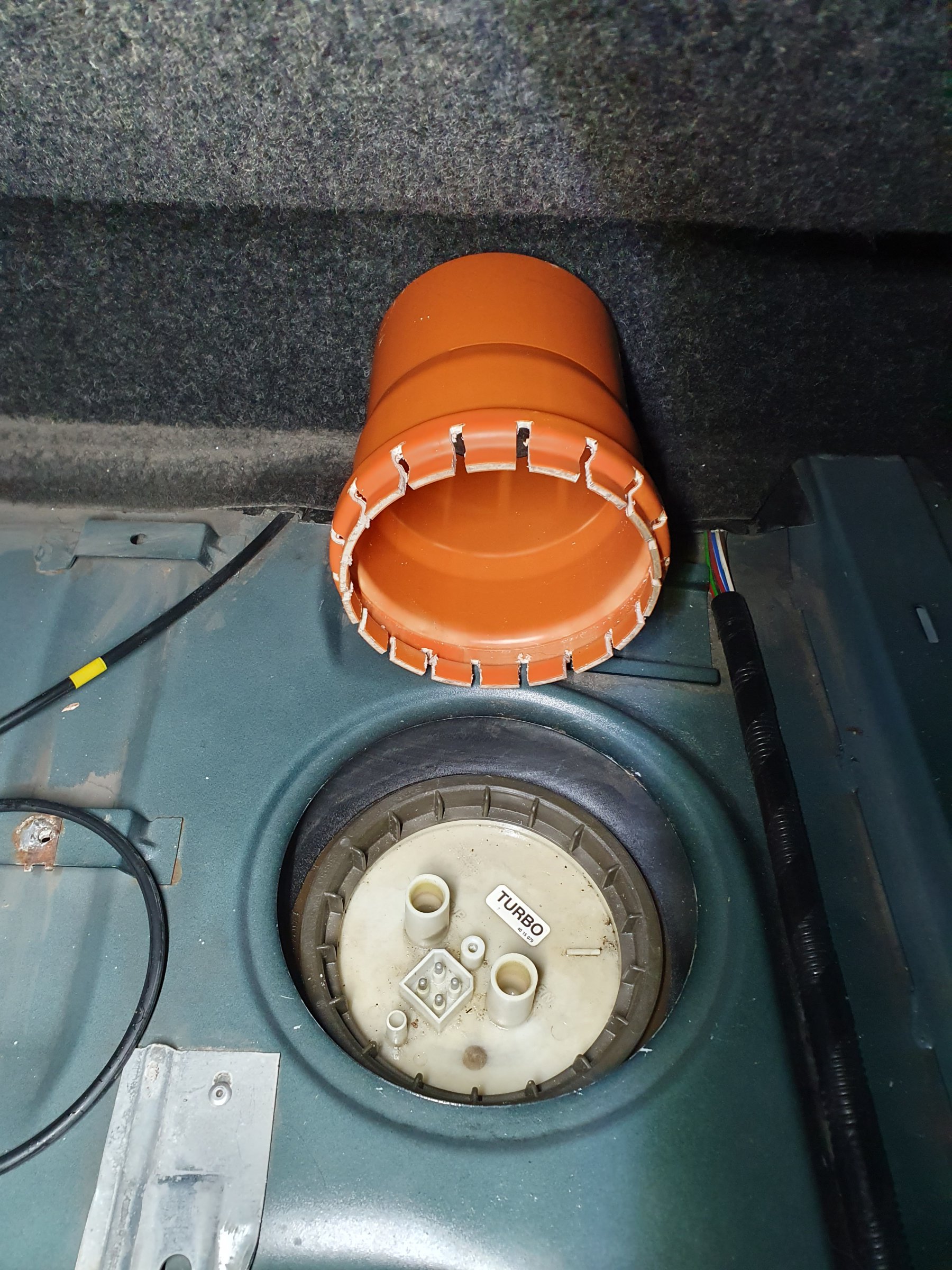

Die Instandsetzung der Benzinleitung ist erfolgreich verlaufen. Zuerst habe ich die die PE Leitung mit dem abgebrochenen Winkelstück vorsichtig abgesägt. Das neue Winkelstück konnte ich dann mithilfe eines Spannwerkzeugs wie von patapaya beschrieben in PE Leitung schieben.
Um die Dichtung der Pumpe zu wechseln fertigte ich mir ein Werkzeug aus 125 HT Rohr mit 18 Aussparungen um die Verschlussmutter zu lösen. Der Deckel und das Gewinde wurde gereinigt. Anschließend musste ich nur noch die alte Dichtung gegen die neue Dichtung tauschen den Deckel wieder richtig positioniert einsetzten und die Mutter festdrehen.
Der Praxistest ob der Benzingeruch verschwunden ist folgt nächste Woche, wenn das CV wieder auf die Straße darf. 20230326_160023.thumb.jpg.c909d88bfc42a5a9188a64d97c31071c.jpg
