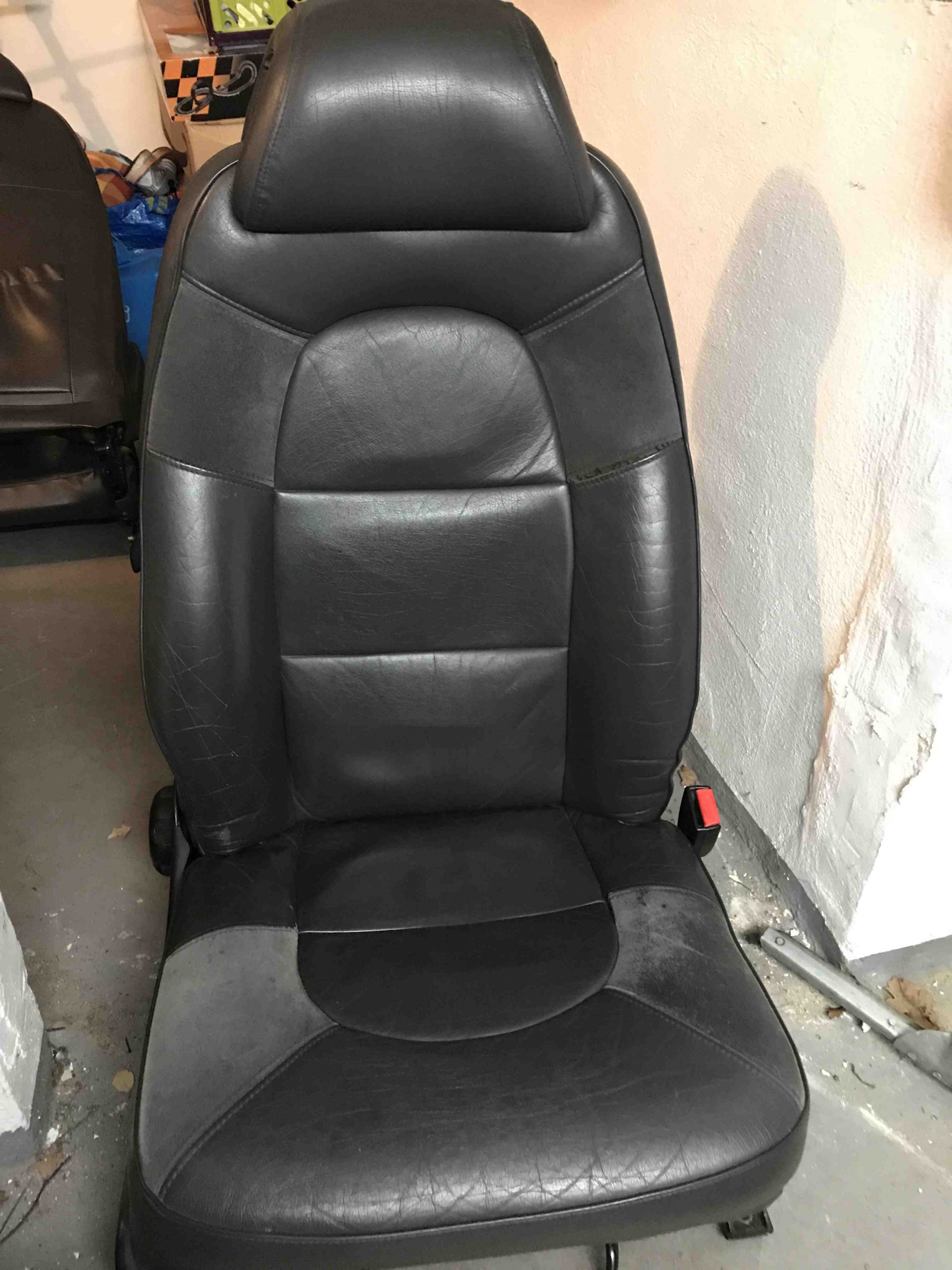

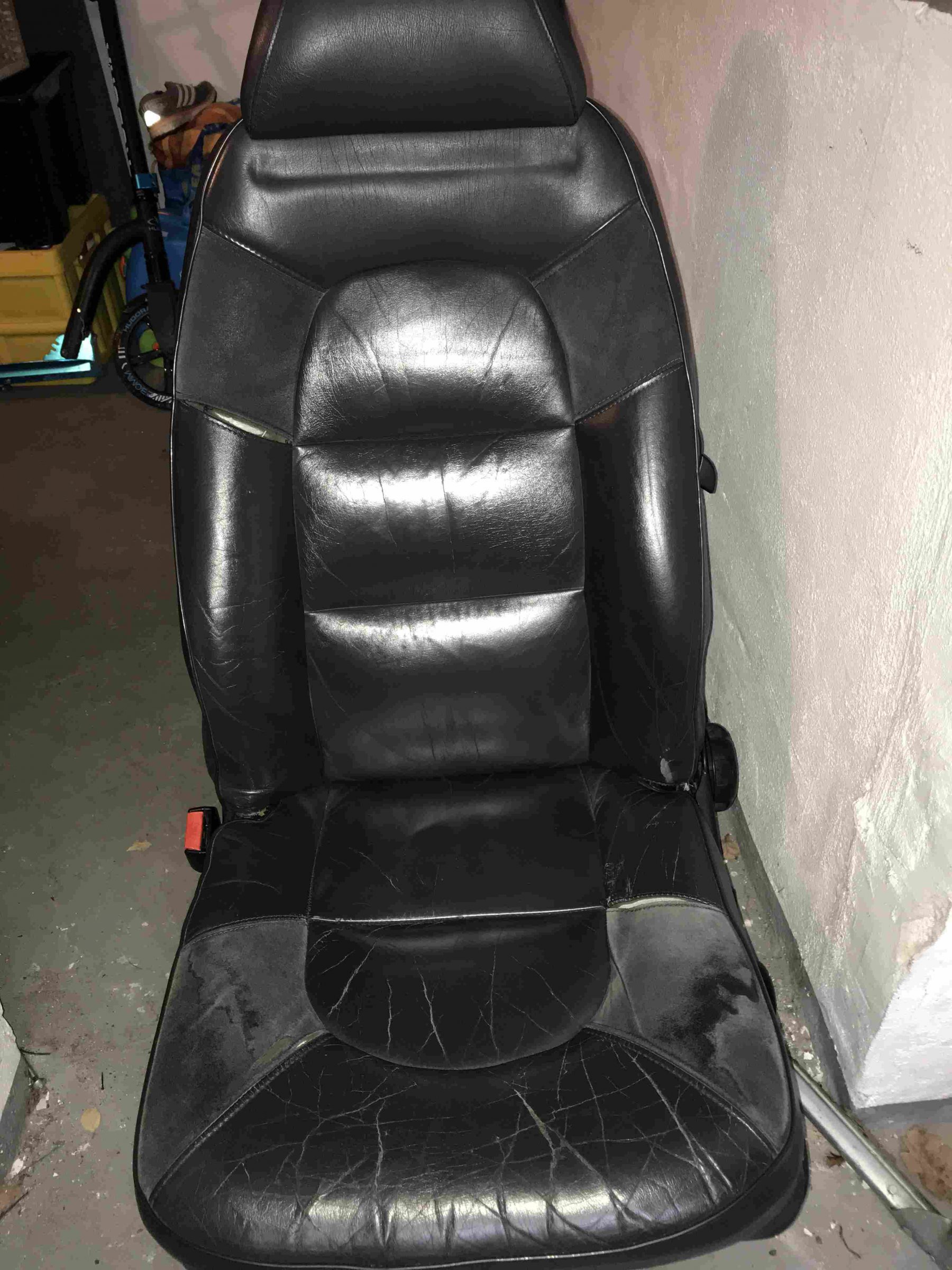

Hallo liebe Gemeinde, ich habe mir gestern neue Sitze für mein 900 Coupe (1993) gekauft - ohne zu wissen, dass ich hier 9000er Sitze erstehe:-) Die Sitze sind richtig gut, keine Frage. Aber leider sitzt man höher, schmaler und die Verstellbareit nach hinten ist eingeschränkt. Der Fahrersitz hat eine Klappfunktion, der Beifahrersitz nicht...könnte im Dreitürer ein Problem werden (Sicherheit, TÜV?) Jetzt überlegen wir, diese 9000er Sitze wieder zu verkaufen und die aten 900er Sitze zu restaurieren. Jetzt kommt's: Sind das wirklich original Saab 900 Sitze oder wurden die auch wiederum irgenwann getauscht von meinen Vorbesitzern? Vielleicht könnt ihr einen Blick darauf werfen und die "Echtheit" bestätigen? Bei diesen ganzen Sitzkombis steige ich beim 900er nicht mehr durch...
IMG_1115.thumb.JPG.542ff500f0e0b833ef076dd2d9f23ebd.JPG IMG_1121.thumb.JPG.4e43419fab509eff142927ea7f463555.JPG
Ein 9000er-Sitz mit Klappfunktion scheint mir eher unwahrscheinlich, da der 9k ja immer Fond-Türen hat. Vielleicht hast Du einen Sitz eines 900ers bekommen und den Beifahrersitz aus einem 9k?
Der Fahrersitz sieht jedenfalls aus wie ein »später« 900er-Sitz mit dem schönen »Dover«-Bezug.

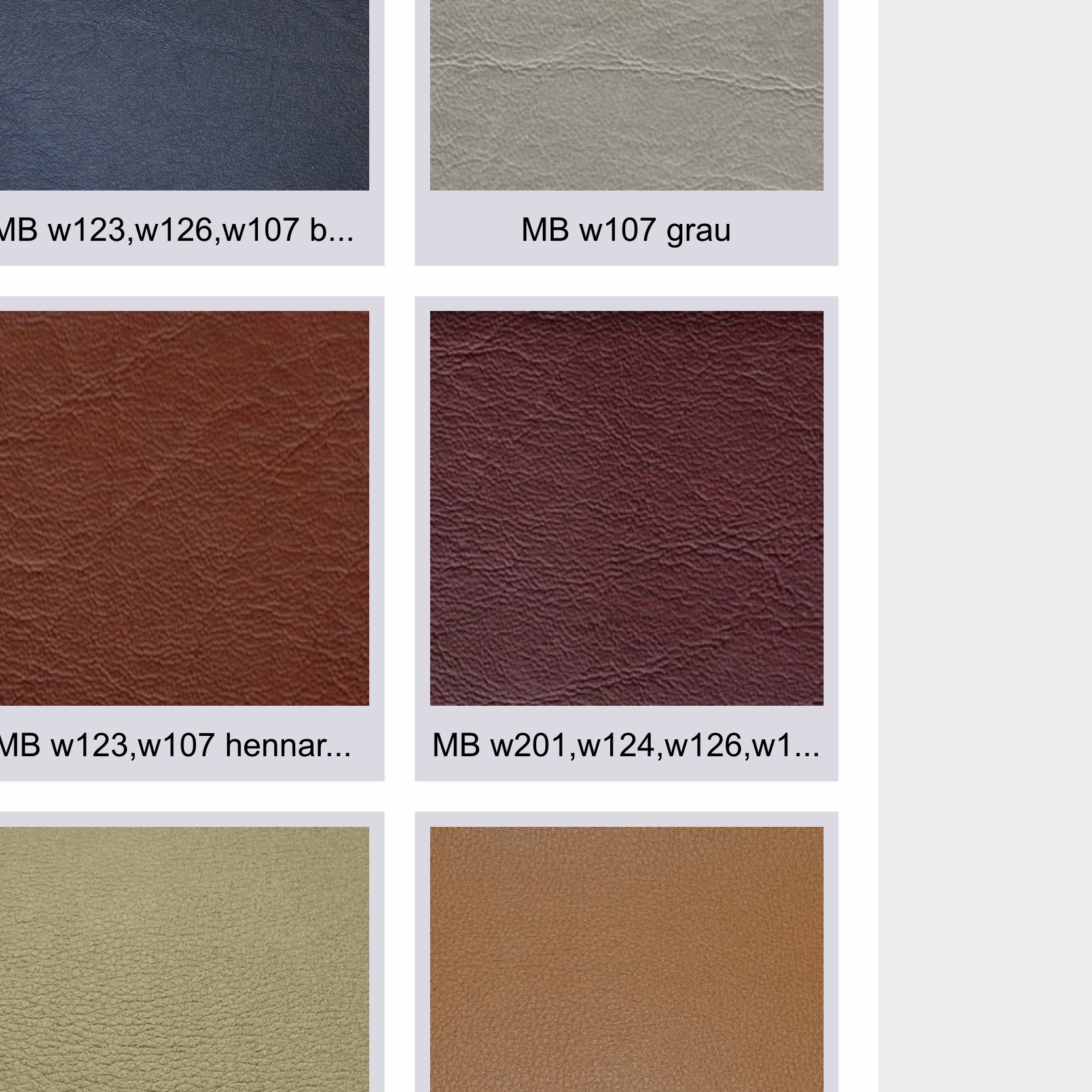

Ich werfe jetzt mal einen alternativen Ansatz hier rein: MB-Tex Kunstleder:
https://www.autosattlerei-artur.de/MERCEDES-Stoffe
Es gibt bei MB gerade bei dunkelrot eine gute Alternative zum nicht mehr erhältlichen Saab-Leder. Haltbar und deutlich preiswerter.
[ATTACH=full]178678[/ATTACH]
So und jetzt steinigt mich.....
MB-Tex. Kenne mich im DB-Bereich zu wenig aus. Aber wenn das das Material ist, auf welchem ich mal in 'nem 124er nach Italien (mit)fahren musste, dann nehme ich lieber Velours oder herkömmliches Leder. Feuchte Furche ist noch untertrieben. Muss man mögen, oder einen Fetisch entwickelt haben.
MBTex geht im Saab überhaupt nicht!
Jeder qualifizierte Sattler wird Dir das Leder in passender Farbe und in guter Qualität besorgen können.
Ein paar EUR sind dafür natürlich zu bezahlen, aber unterm Strich wird der Preisunterschied beim Material nicht wirklich ins Gewicht fallen.

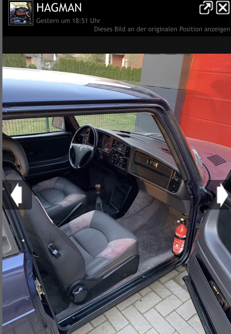

Das sind beides Sitze aus einem 901 der letzten Baureihe mit den Velour-Einsätzen
... Aber leider sitzt man höher, schmaler und die Verstellbareit nach hinten ist eingeschränkt. ...]
Das kann eigentlich nicht sein, ausser der fehlenden Klappfunktion sind die Sitze vom 900 (mit neuer Schiene) und die des 9000 identisch.
Das ist kein Dover. Dover ist ´hellgrau.
Das sind Sitze aus einem 9000 turboS in Buffalo
[ATTACH]178675[/ATTACH] [ATTACH]178676[/ATTACH]
Das kann eigentlich nicht sein, da die späten 900er Sitze und die 9000er Sitze identisch sind (bis auf die Klappfunktion)....

Nein, das stimmt, beide Sitze haben haben einen Entriegelungsknopf und sind umklappbar - DAS sind ja auch die (original) Sitze aus meinem 900er Coupe.
Hab' ich im W114. Wir nennen das hier »Gummisitze«...:smile:
Ahhhh, und da wird es interessant.....9000er Sitze MIT beidseitiger Klappfunktion in einem 900er?
Falls man die 9000 Sitze auf Klappfunktion umbaut: Ja.
