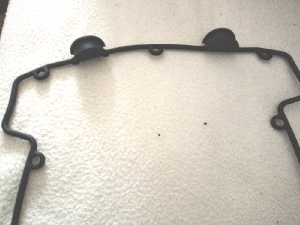

Februar 12, 20169 j Autor sieht bei mienem 204l ein bisschen anders aus. Der Stopfen ist aus Metall und etwas zurückversetzt. Sitzt ca. 1cm hinter dem Blech, das das Herausfallen verhindern soll. Hat die Werkstatt beim Wechsel der ZK-Dichtung da etwas vermasselt???
Februar 12, 20169 j Autor [IMG]http://www1.garaget.org/archive/26/25468/254944/254944-2775801.jpg[/IMG] Merkwürdige Konstruktion - ein2.3 oder 2ltr. Motor mit DI, Trionioc??
Februar 12, 20169 j zum zoomen [attachment=114439:name] dort gehört der [URL='http://www.skandix.de/de/fahrzeug-teile/motor/dichtungen/dichtungsdeckel/dichtungsdeckel-nockenwelle/1036472/']Gummierte Stopfen[/URL] rein, genau so wie auf dem Bild.
Februar 12, 20169 j Ich behaupte ihr habt die zwei unterschiedlichen Varianten im Kopf. Am 9k der Stopfen aus Metall mit Dichtring und Halteblech, [URL='http://www.jendvandenbosch.nl/index.php/cilinderkop-plug-afdichtingsset-origineel-saab-9000-bouwjaar-94-98-ond-nr-8822587-7519143-9176470-9131004-30539721']www.jendvandenbosch.nl[/URL] oder [URL='http://www.jimellissaabparts.com/showAssembly.aspx?ukey_assembly=407929&ukey_make=1032&ukey_model=14677&modelYear=1992&ukey_category=19608']Nr 42-44[/URL]. Und bei den neueren dann wohl der gummierte Stopfen [URL='http://www.skandix.de/de/fahrzeug-teile/motor/dichtungen/dichtungsdeckel/dichtungsdeckel-nockenwelle/1036472/']9135211[/URL].

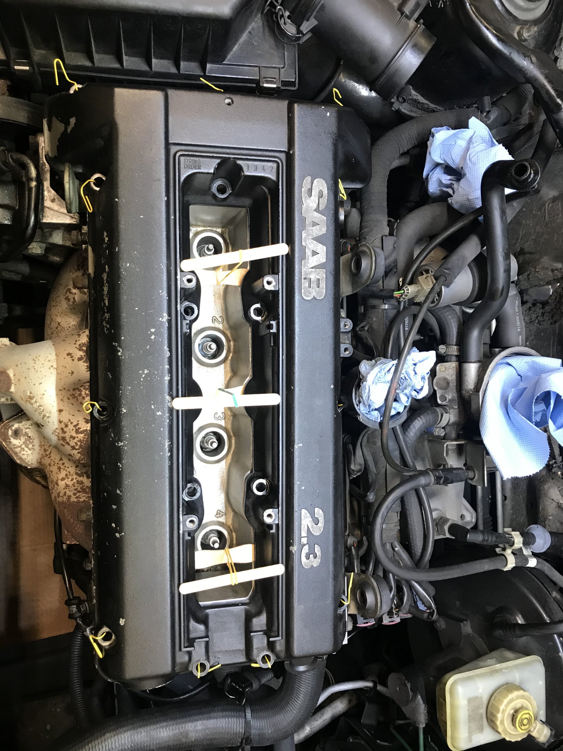

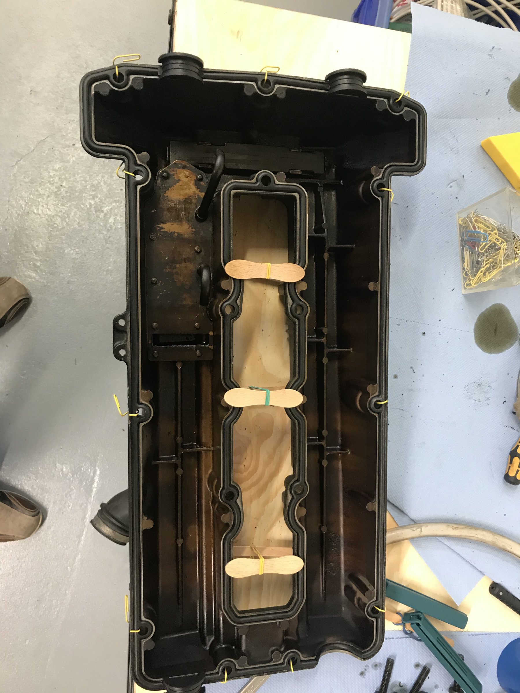

Januar 27, 20214 j [attachment=165906:name] [attachment=165907:name] so als Tipp mit Büroklammern und Eisstielen
Januar 28, 20214 j [quote name='Chrisbie'][ATTACH]192753[/ATTACH] [ATTACH]192754[/ATTACH] so als Tipp mit Büroklammern und Eisstielen[/QUOTE] Ach du sch.. ihr macht mir ja Hoffnung, die VD hab ich auch schon hier zum Wechseln liegenasdf Hilft ja alles nix Augen zu und durch:frown: Gruß aus DU
Januar 28, 20214 j Bisken Dichtmittel in die Nut einbringen und damit die Dichtung quasi ankleben. Tausendmal so gemacht und nie eine Dichtung kaputt gequetscht. Die 16-Ventil-Deckel gibt es seit 1984...und jede Woche zwei Deckel montiert. Sind 100 Deckel pro Jahr...oder auch mehr. Das Gedöns mit Büroklammern usw. völlig unnötig. [mention=14721]ritchback[/mention] Bin fast immer in Dinslaken, also in der Nachbarschaft. Bei Not helfe ich gern. :smile:
Januar 28, 20214 j [quote name='Chrisbie'][ATTACH]192753[/ATTACH] [ATTACH]192754[/ATTACH] so als Tipp mit Büroklammern und Eisstielen[/QUOTE] Das klappt ganz gut auch ohne solche Hilfsmittel. Aber die Eisstiele lassen sich beim Basteln ansonsten ganz gut verwenden.:cool:
Januar 28, 20214 j Bei mir hat das mit vorher mit Flüssigdichtmittel anpappen noch nie funktioniert. Bin vielleicht zu blöd dazu. :redface: Aber ich habe es dann trotzdem immer hinbekommen, indem ich den Deckel mit Dichtung auflege, die Dichtung nochmal von der Seite mit Hilfsmittel wie kleiner Schraubendreher und ähnliches in die Nut geschoben. Wenn der Deckel dabei schon ein kleines bißchen auf Vorspannung ist, ploppt die Dichtung in die Nut und kann nicht mehr seitlich abhauen. Dann nach und nach die Schrauben rein und beidrehen, immer wieder kontrollieren daß alles sitzt und nach und nach anziehen. Mache ich seit fast 20 Jahren so (seit ich halt Saabs mit 16V in den Fingern habe) und das hat sich bestens bewährt. Erspart auch das aufwändige Entfernen von Dichtmasse-Resten, wenn man mal wieder ran muß nach einigen Jahren. :smile:
Januar 28, 20214 j [quote name='der41kater']Bisken Dichtmittel in die Nut einbringen und damit die Dichtung quasi ankleben. Tausendmal so gemacht und nie eine Dichtung kaputt gequetscht. Die 16-Ventil-Deckel gibt es seit 1984...und jede Woche zwei Deckel montiert. Sind 100 Deckel pro Jahr...oder auch mehr. Das Gedöns mit Büroklammern usw. völlig unnötig. [mention=14721]ritchback[/mention] Bin fast immer in Dinslaken, also in der Nachbarschaft. Bei Not helfe ich gern. :smile:[/QUOTE] Danke dir Kater:top: Komme ich auch gerne drauf zurück:hello: Aber erst mal den shiiiit Regen abwarten :mad: Eigentlich habe ich viele Jahre Schraubererfahrung an Baumaschinen und würde daher die mir bekannte Variante mit Fett als Fixierung verwenden. Ihr habt mir nur ein bißchen Bange gemacht mit den wilden Konstruktionen, aber jeder so wie er meint oder es am besten kann:top: Und den anderen natürlich auch Danke, ich lese hier im Forum ja fleissig mit und hab schon vieles erfahren und eine große Todo Liste:mad: Gruß aus DU

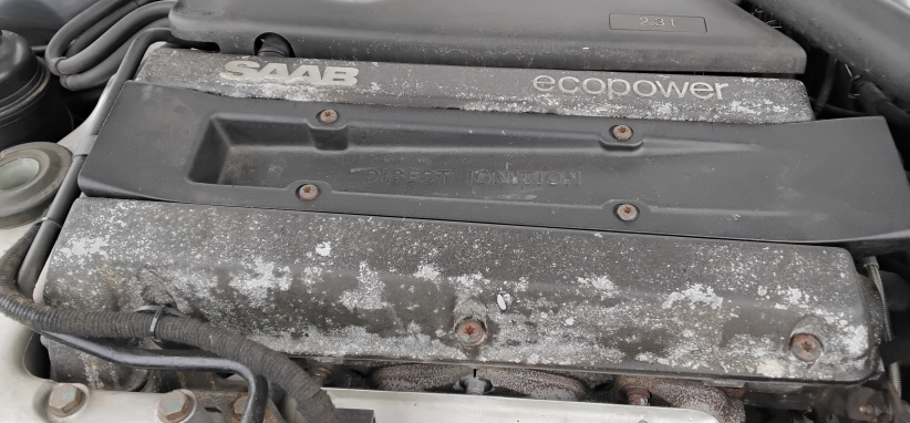

Juli 7Jul 7 Der Ventildeckel muss lackiert werden, da viele Farbabplatzer. Habe die entsprechende Lackfarbe und die Ventildeckeldichtung. Frage: Was muss ich bei Demontage und Montage beachten?
Juli 7Jul 7 [mention=75]klaus[/mention] Mein Motor ist ein B204i mit 131 PS 2,0i Welche OEM Nr hat die Anschlagschiene. Habe mit dem Wort gesucht und nichts gefunden. Danke.
Juli 8Jul 8 Danke für die guten Tips. Jetzt kann ich zur Arbeit schreiten. Das Gummiteil oben ist schon bestellt.
Juli 8Jul 8 Mitglied Mach dir aber keine Hoffnung, dass der lange schön bleibt. Trotz penipler Vorbereitung vor der Lackierung hatte der Ventildeckel am 9-5 schon nach einem Winter wieder die ersten Stellen und sieht mittlerweile nach 4 Wintern wieder so räudig aus, dass ich hoffe, dass er bald mal undicht wird und ich so einen Grund habe, ihn abzunehmen und neu zu lackieren . Wenn jemand Tipps hat, wie man das länger schön hinkriegt - immer gerne, dafür wär ich dankbar.
