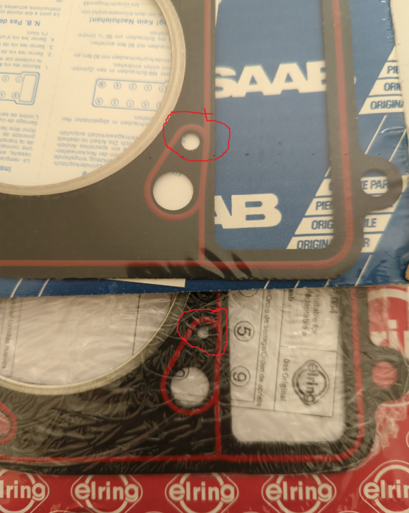

Ich möchte bei einem 9000 2,3T MY91 143 kw die ZKD wechseln. Passt folgende Dichtung?
http://www.ebay.de/itm/Elring-Zylinderkopfdichtung-Dichtung-Zylinderkopf-894-054-/151900681713?hash=item235dfc75f1:g:YUwAAOSwcBhWXMhS
Dort steht für den 143kw Motor erst ab Bj 1993, was soll sich denn da geändert haben?
...der Block...
passt daher nicht.

Bestelle das Ding doch einfavch bei einem der bekannten Versendern, die verkaufen Dir auch ELRING-Dichtungen...
und das ist wichtig - sonst machst Du es zweimal...(selbst gemachte Erfahrung)

Laut EPC gibt es Zylinderblöcke und Rumpfmotoren bis (einschließlich) Modelljahr, nicht Baujahr (!) 1993 <long block> und andere Saabnummern ab Mj. (nicht Baujahr) 1994 (ab August/September 1993 !) <shortblock>.
(nach meiner Erinnerung war der Längenunterschied der Kurbelwelle lt. WHB ganze 7 mm)
Und selbst bei diesen unterscheiden sich die Saabnummern zwischen Mj.90/91 bzw. Mj 92/93 und auch beim shortblock Mj. 94 - 98 bis "engine"- W 002470"und ab "W- 002471".
Ab letzterer Motor-Nummer entsprechen auch die geänderten Kettentriebe des B234 genau denen der ersten B235-Motoren im 9 -5, wie schon mal diskutiert!
