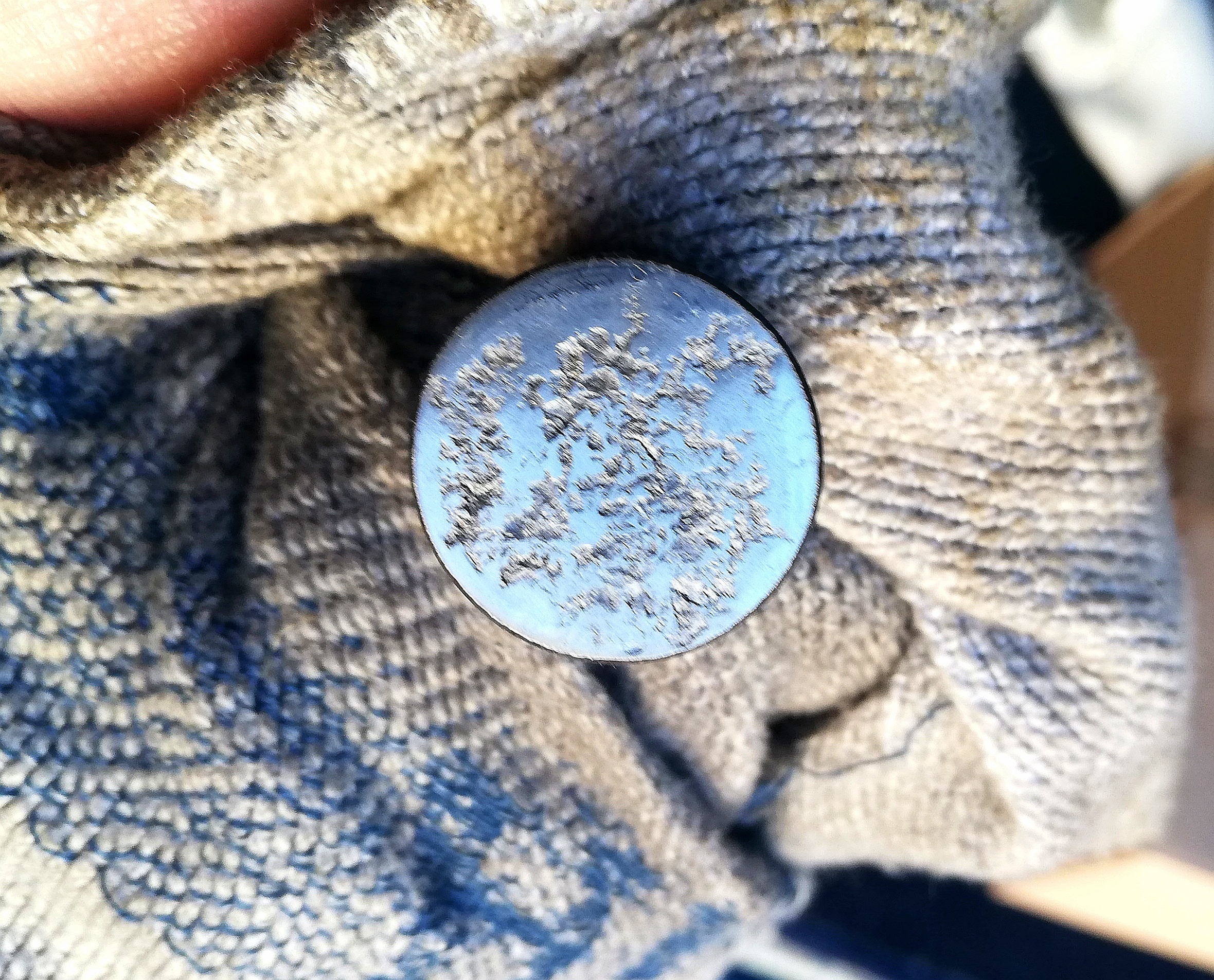

Hier ist noch ein Beispiel für grottige Ersatzteilqualität, Ventilstößel von Motomobil. Für den V4. Härtungsfehler bei allen Ventilstößeln. Alle sehen so ähnlich aus. Die Gegenseite (Nockenwelle) war unauffällig. Laufleistung 40000KM Ölwechsel alle 5000KM.

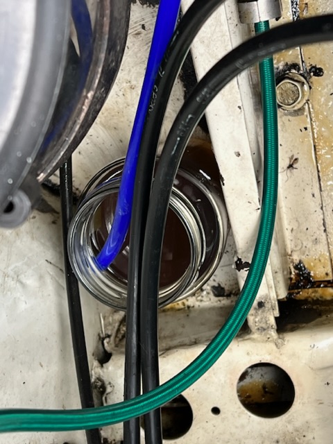

Hi, ist euch dazu was bekannt:
Ich hab heut den Geber gewechselt, der war es nicht…
Schwarz.
Nach einer Vollbremsung blieb das Pedal hängen.
Das Teil hatte ich verbaut…

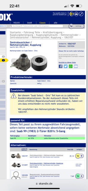

[ATTACH]223711[/ATTACH]
Hier der Link zu dem abgebildeten Ersatzteil 1063107:
skandix.de/de/fahrzeug-teile/kraftuebertragung/kupplungsbetaetigung/kupplungshydraulik/nehmerzylinder/zentralausruecker-nehmerzylinder-kupplung/1063107/
Offensichtlich gibt es hier mal wieder Probleme mit den Dichtungen.
Da aber speziell S...x die Teilebezeichnungen auf seinen Ersatzteilen fast immer unkenntlich macht und damit nicht nachzuvollziehen ist, WAS da überhaupt geliefert wurde,
bleibt jetzt nur darauf zu hoffen , dass das genannte Alternativ-Teil #1003197 von besserer Qualität ist.

Welche Dichtungen?
Die Dichtungen im Zylinder des Kupplungsnehmers.
jep, diese drei O-Ringe bzw. deren Materialqualität sind bekanntlich das Hauptproblem der Nehmer.
Bleibt nur zu hoffen das die Orio Original O-Ringe nicht mittlerweile auch betroffen sind. Schließlich ist das ja auch ein Orio Nehmer. Ich habe mal nachgefragt was der Grund ist…
[ATTACH]223712[/ATTACH]
Schwarz.
Es lag wohl an einer Umstellung des Orio Lieferanten. Der Defekt äußerte sich wohl recht schnell durch Undichtigkeiten.
Die angebotene Alternative ist wohl ein Borg und Beck, der lt. deren Angabe bisher kaum Reklamationen hat.
Edit: Dennoch werde ich das Teil befunden wenn es eingetroffen ist…
Bearbeitet von white-99
Geht es jetzt um einen kompletten Nehmerzylinder oder um den Dichtsatz?
Einen kompletten Zylinder muß man so einbauen, wie er geliefert wird. (und das Teil kann schon 10 Jahre irgendwo gelagert sein)
Da sind die O-Ringe nicht mehr frisch.
Beim Dichtsatz ist mir schon vor 20 Jahren aufgefallen, daß die Ringe dünner sind.
Und da war es völlig egal, ob original SAAB oder sonstwo her.
Sie passen und sollten sauber eingebaut werden...mit reichlich Bremspaste.
Mir sind jedenfalls keine vorzeitigen Ausfälle bekannt.
Aber was heißt denn heute "vorzeitig"? Die Oldies stehen sich die Reifen platt und werden kaum bewegt.
Da sind 40.000km in 10 Jahren doch schon viel, oder?
Da setzt sich Dreck und Rost an...und irgendwann wirds undicht. (wäre so meine Denkweise. Gilt auch für die Bremsen.)
