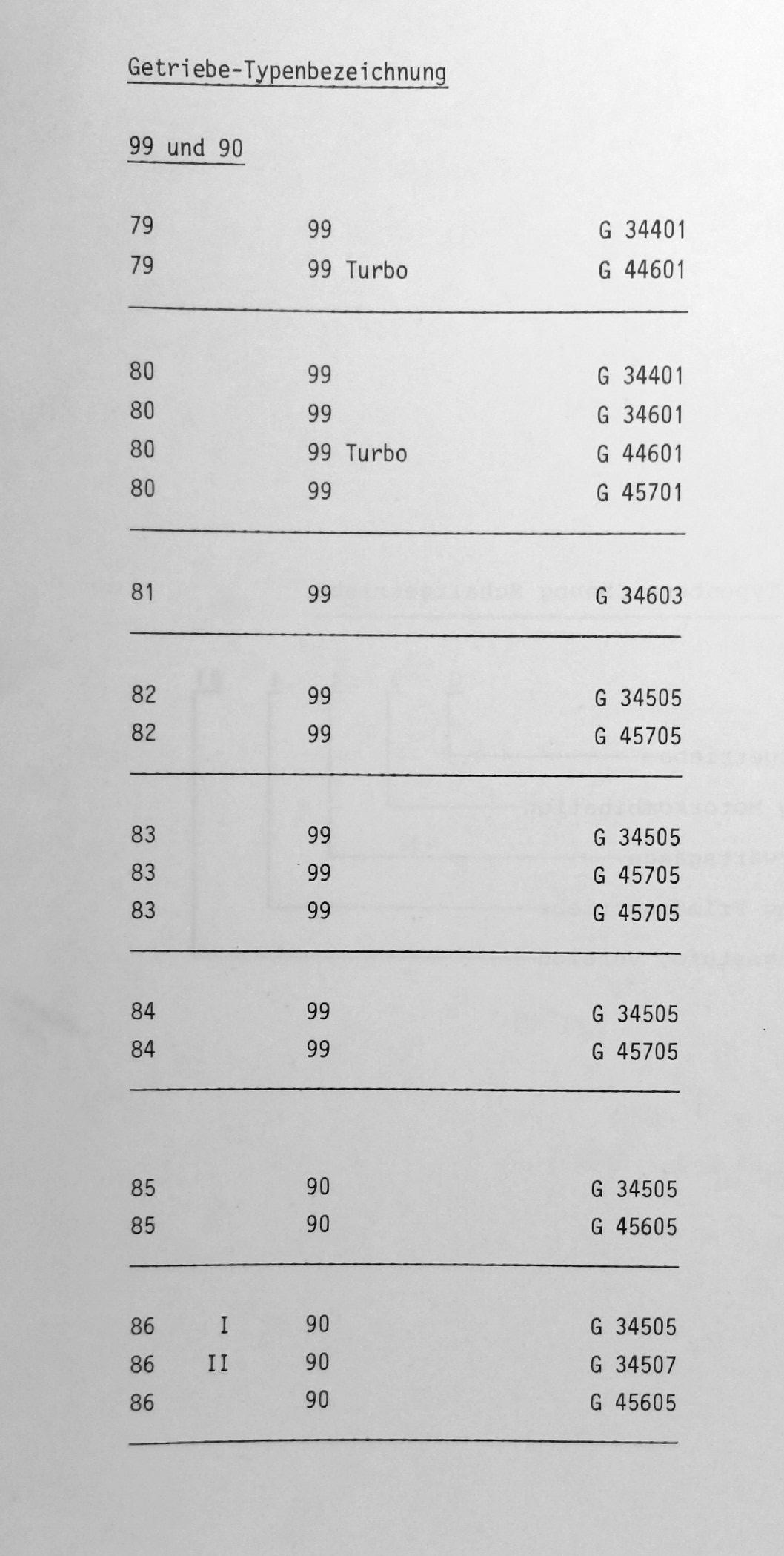

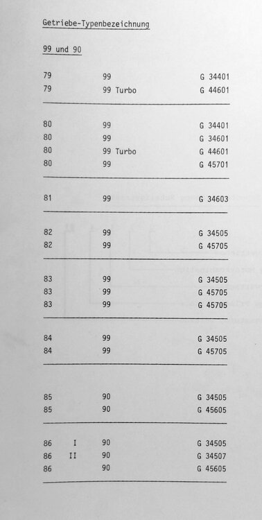

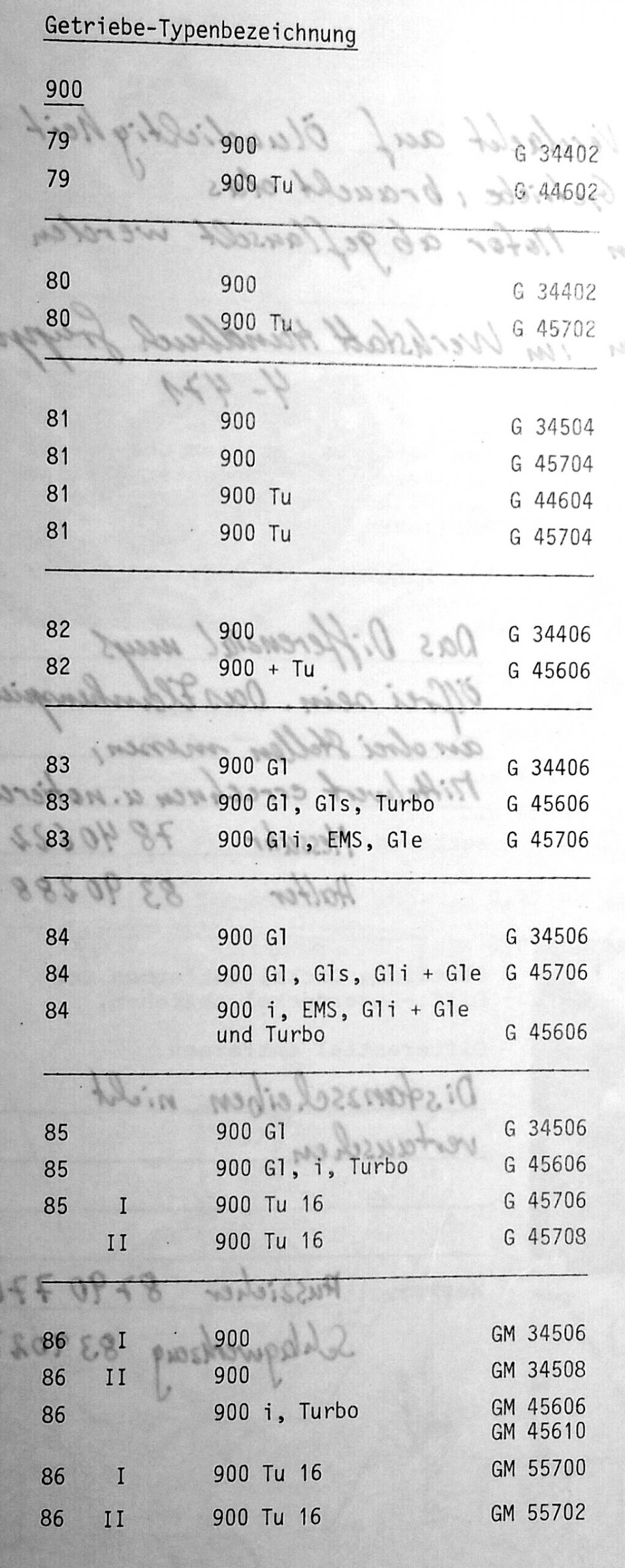

2016-05-0220_10_51.thumb.jpg.8c212368eacc5ea223b5360cc72f8eb6.jpg 2016-05-0220_08_26.thumb.jpg.52fa6f9cb0397e8bbee58f18af391166.jpg
Vielleicht kann das schon etwas helfen. Allerdings verrät diese Liste nicht über die Version/Entwicklungsstufen.
Diese Liste erscheint mir mehr als lückenhaft. '79 und '80 gab es für fast jede Motorisierung eigene Übersetzungen und '80 zum serienmäßigen 4-Gang-Getriebe noch, auf Wunsch, Versionen mit 5 Gängen.

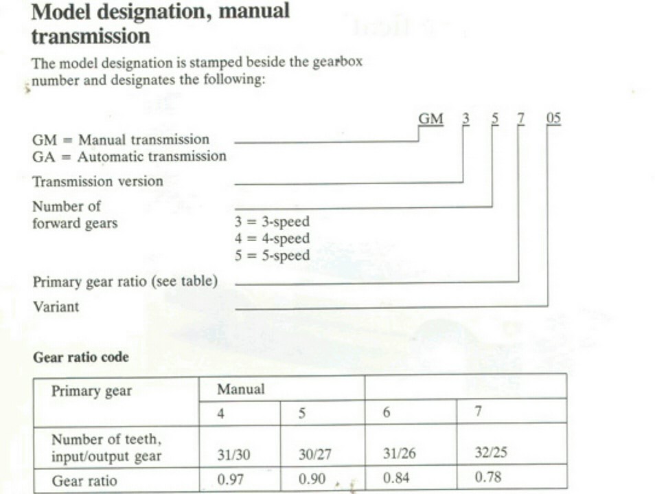

meine eingestellte Liste ist aus einem Saab Schulungsbuch zum Schaltgetriebe.
Wenn Du das gleiche Buch - Saab Technical Training 900 5 speed von 1990 meinst, wie ich es (woher?) als download habe, sind dort noch weitere hochinteressante Informationen zum 5-Gang-Getriebe, dessen Unterschiede über die Jahre und Reparatur drin.
