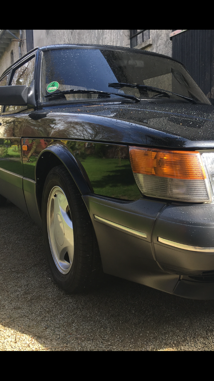

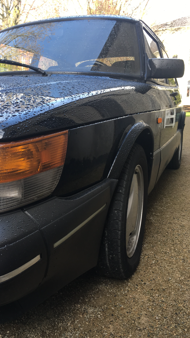

Hier zwei Bilder für alle die in Zukunft vor der selben Entscheidung stehen und eine Bild suchen, wie es später mit den neuen Dichtgummis aussehen kann. 6 Meter habe gereicht. Der letzte 7. Meter ist nun zur Reserve.
Die Planken wurden ringsherum komplett neu lackiert.

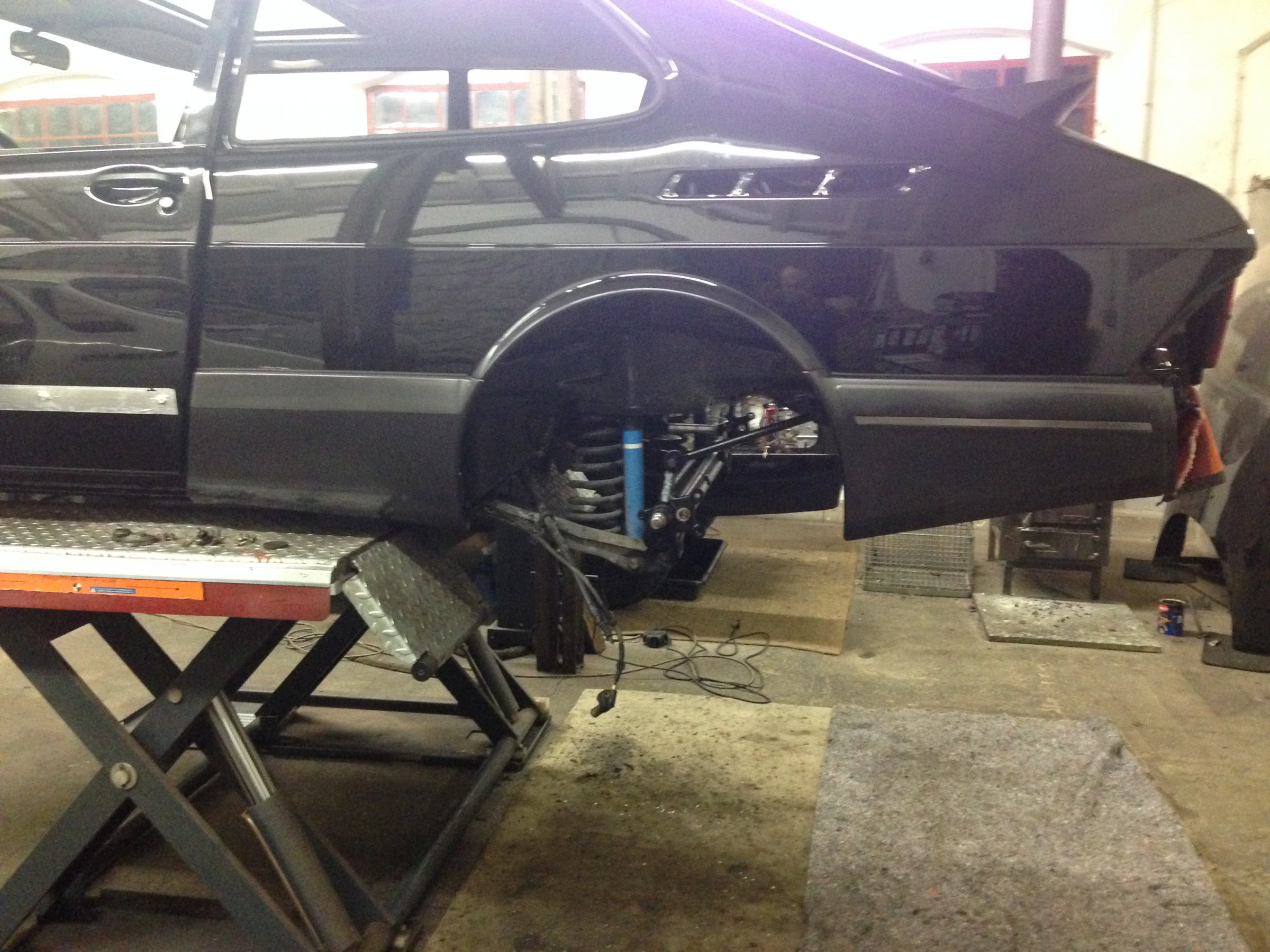

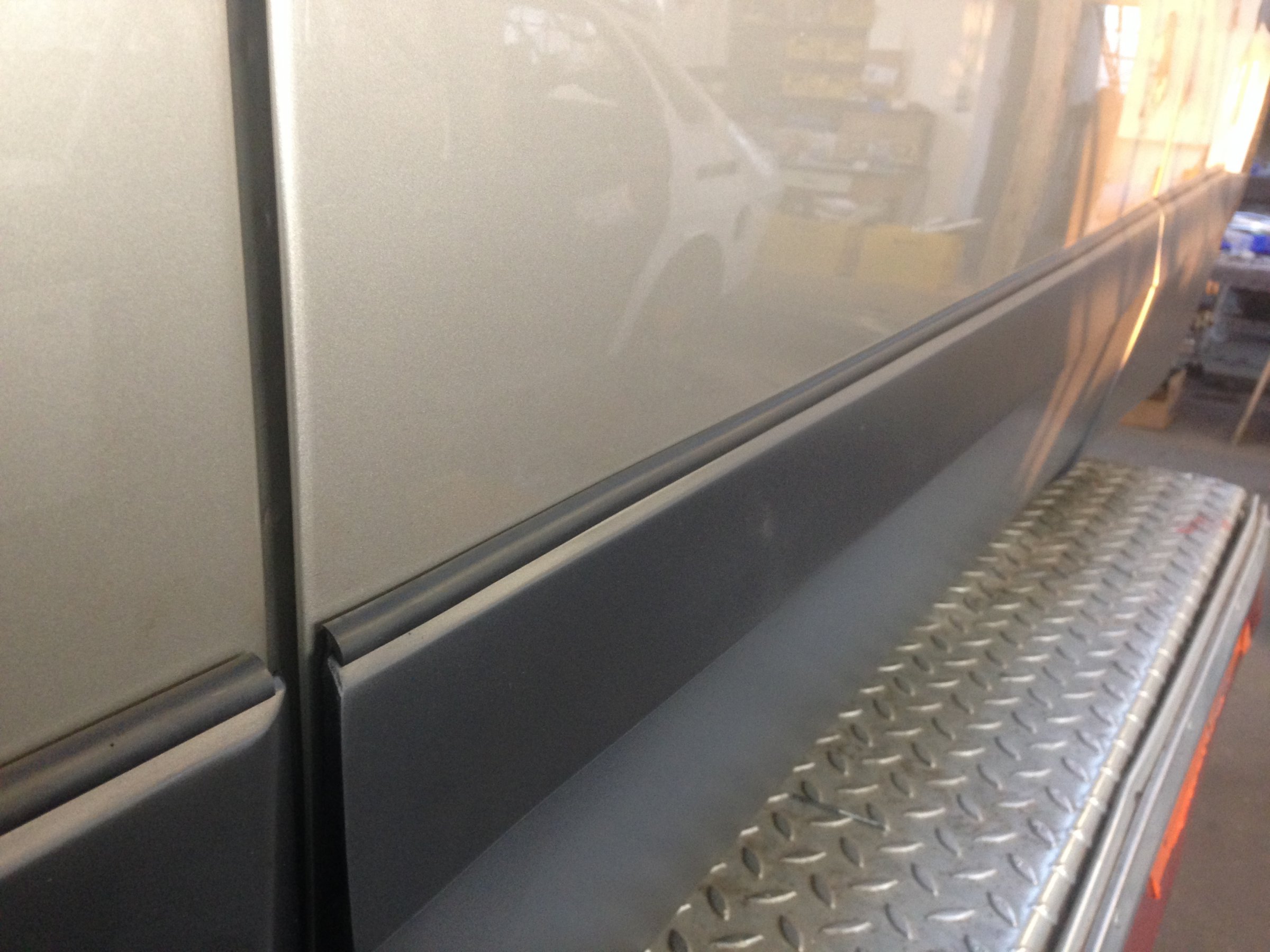

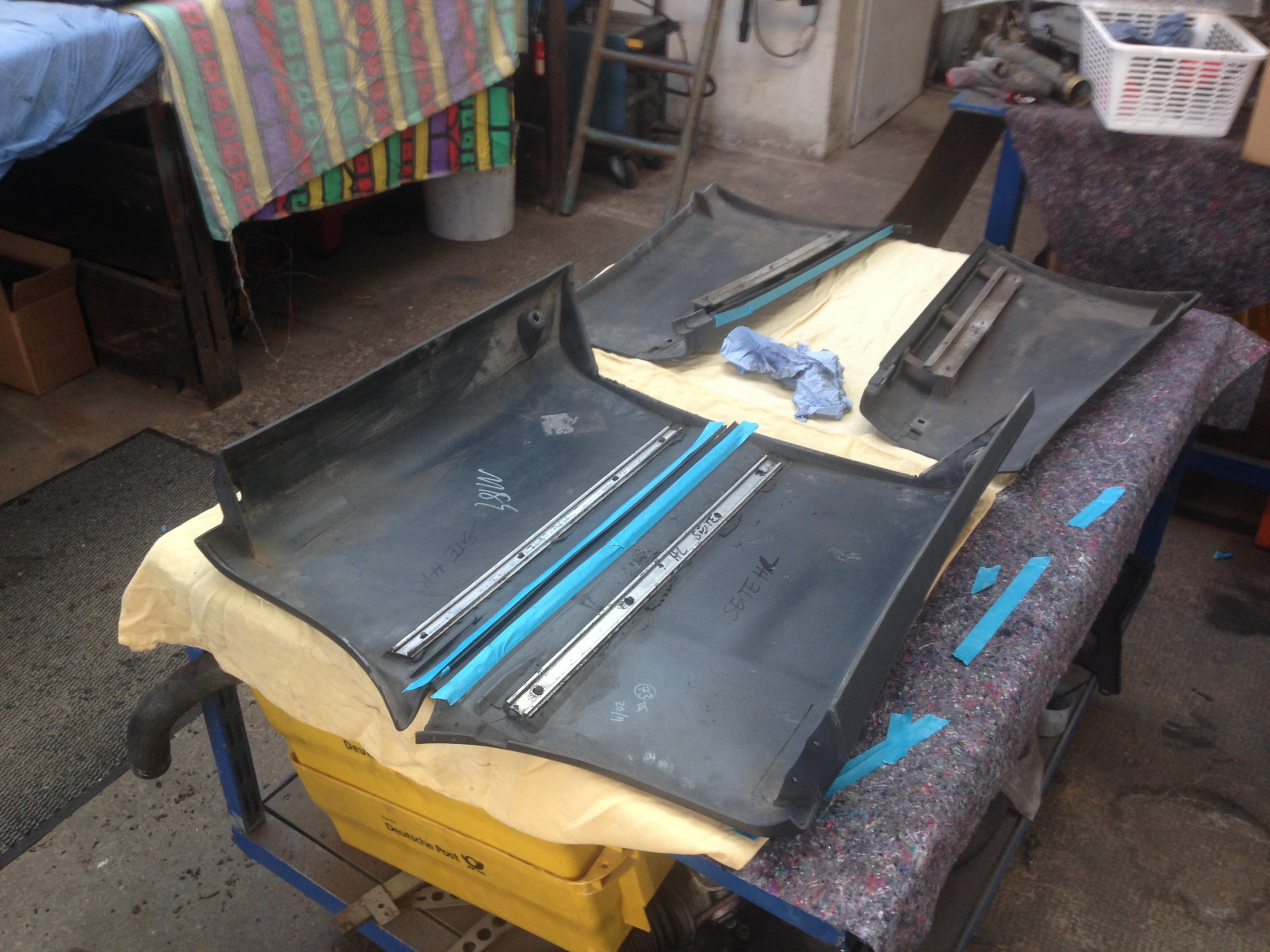

Und weil es gerade Thema war, noch ein paar aktuelle Fotos dazu

Und nochmals der Hinweis:
Die Planken dürfen bei bzw. nach der Lackierung auf keinen Fall in den Trockenofen!
Wozu ist das hellblaue Band?
Um die Gummileisten zu fixieren.

Meine haben sich abgebogen .... und mit Sikaflex für „immer“ wollte ich die nicht ankleben.
Die o.g. Teile sind nicht auf die Karosse geklebt ( sondern nur die Gummileistenan die Planken).
Allerdings habe ich dem Lackierer vorher eingeschärft die Planken auf keinen Fall in die Trockenkammer zu geben.
Vor dem Lackieren habe ich die Aluschienen tw. neu verklebt und bei der Montage, die Kunststoffunterlagen weggelassen und nur einen Klebestreifen unter den karosserieseitigen Leisten zum Schutz angebracht.
Bei diesem 16S klappte das genauso.
Deine Hebebühne gefällt mir gut!
