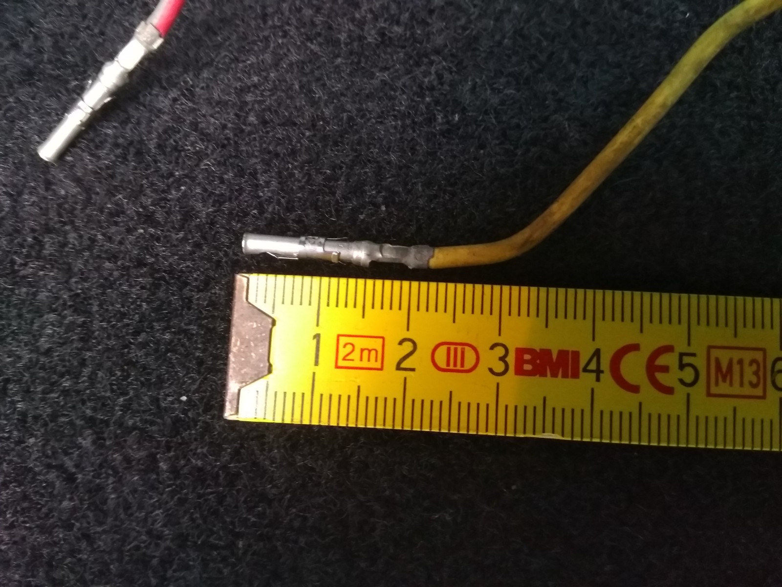

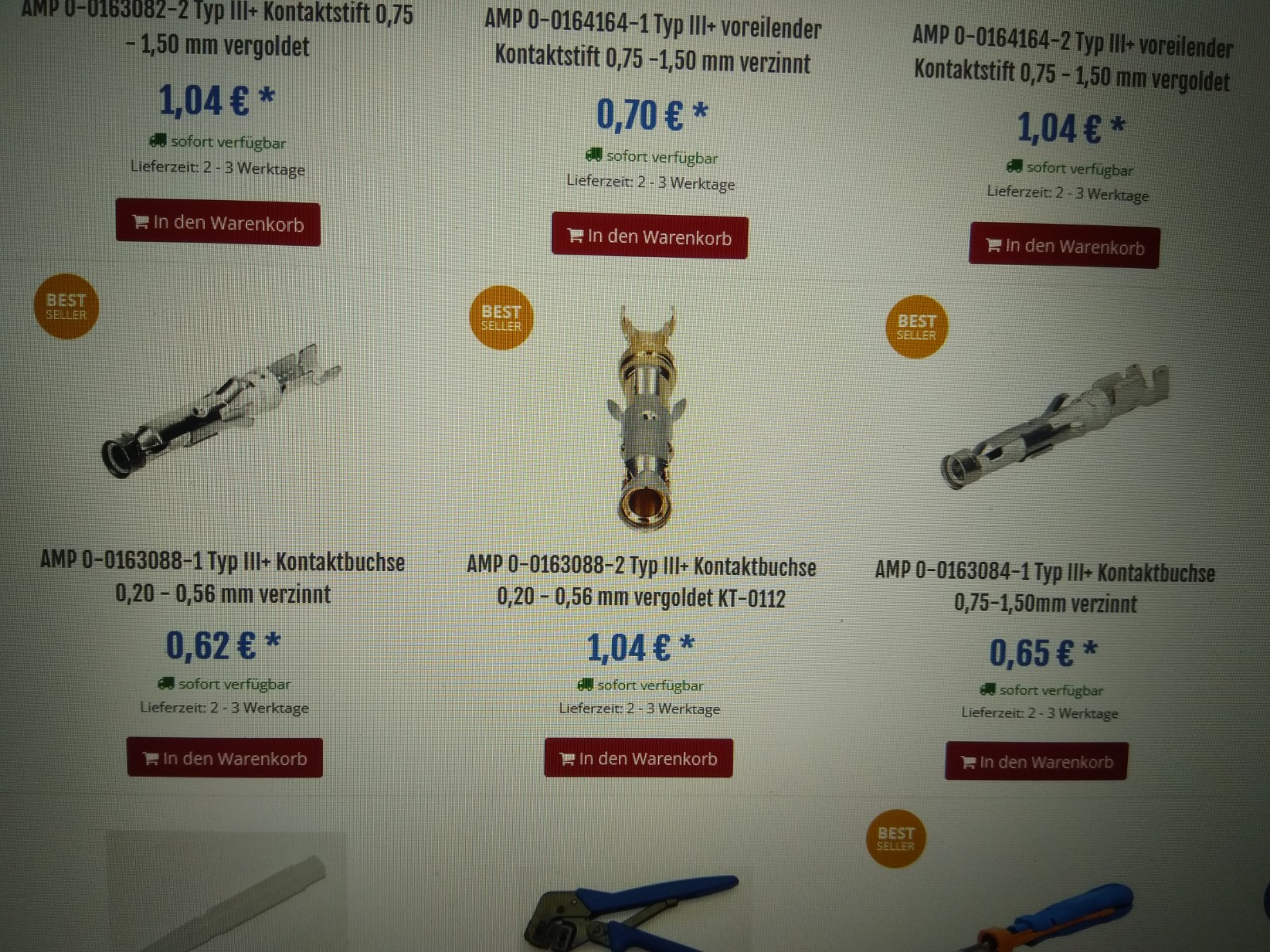

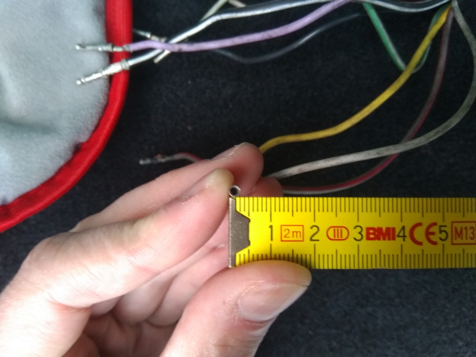

Ich suche bestimmte Pins/Kabelschuhe, wleche ich dann crimpen kann. Es geht hier um den Motorkabelbaum, genauer um die Pins, welche in den drei großen Steckern (Rot, Weiß, Schwarz) befinden, die wiederum sich im Sicherungskasten befinden. Jeder, der schonmal den Sicherungskasten gelöst hat, weiß welche Stecker ich meine.... Sie bilden quasi den Übergang zum Fahrzeuginnenraum.
Im Anhang habe ich mal ein Kabel samt Pin als Größenvergleich neben einen Zollstock gelegt. Auch habe ich ein Foto hochgeladen, auf dem Angebote eines Händlers aufgezeigt sind.
Ich glaube, dass ich entweder das Angebot links oder rechts nehmen müsste (nicht das Mittlere)..... :rolleyes:
Kennt sich sonst noch jemand mit den angegebenen Größen dort aus ? Ich möchte gerne Fehlkäufe vermeiden....

Die Geschichte mit den Pins hat sich erledigt... Hab die passenden bekommen und die Reparatur war soweit erfolgreich....

Hab die auf dem Bild gezeigten Kalbelschuhe auch gekauft. Vom Typ her sind beide Varianten identisch... Sie unterscheiden sich lediglich in der Aufnahmegröße des Kabels... Dabei ist die im Bild auf der rechten Seite gezeigte besser geeignet. :smile:

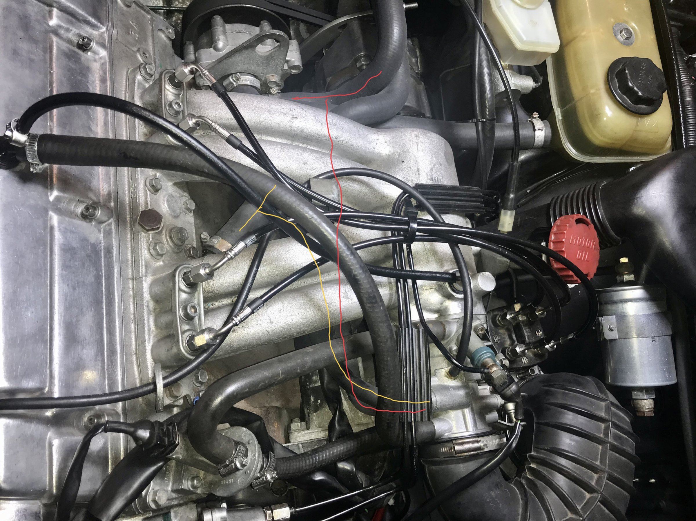

Moin in die Runde :hello:

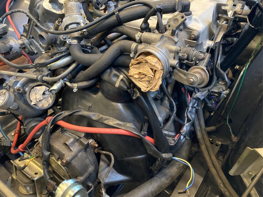

Ich brauche mal Hilfe bei der Identifizierung eines nicht vorhandenen Kühlwasserschlauches.
Ich war fest der Meinung, dass ich alle Schläuche montiert hätte und begann nun, das System mit Külwasser zu befüllen, als es nach ca. 5-6 L aus der Drosselklappe lief :redface:
Da ist mir aufgefallen, dass an eben dieser unten ein Wasserschlauch dran ist, oben aber nicht... asdf
Ich muss mal bitte wissen, wie dieser Schlauch aussieht und wo der dran geht ....

Keine Ahnung ob das beim 16V genauso ist wie bei meinem 8V:
Hier geht der obere Schlauch von der DK an das T-Stück in dem Schlauch, der vom Ansaugkrümmer zum Heizungsventil führt.
Kann ja aber irgendwie bei dir gar nicht so sein - dann wäre ja auch aus diesem T-Stück das Wasser gelaufen...?
Ist ja auch ein 8V... Nur eben kein Turbo sondern ein "i"
Ich mache sonst morgen Mal ein Foto ....

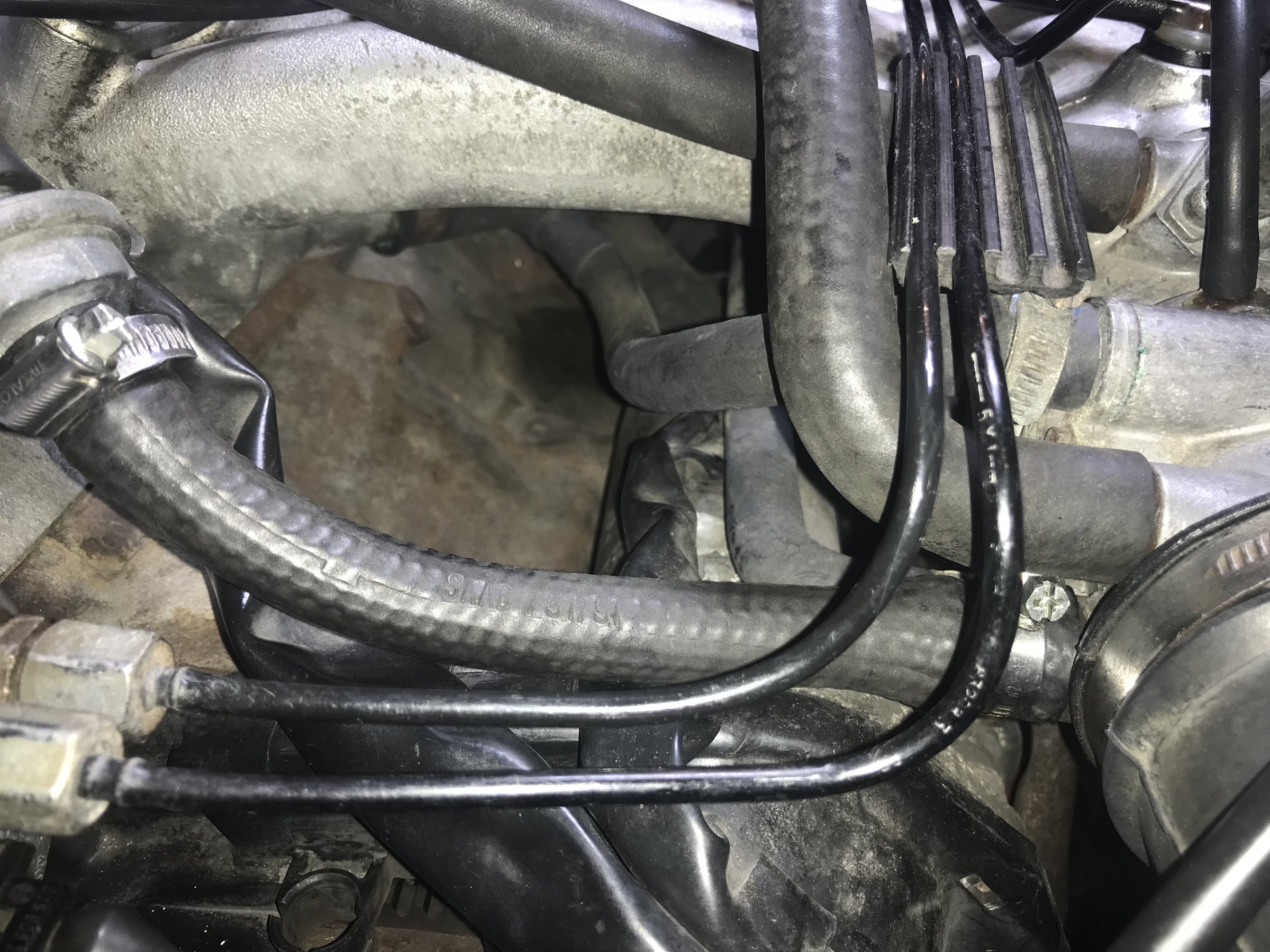

Hallo, so sieht das bei mir aus,
die obere Leitung geht auf das T-Stück im Rohr, das vom Heizungsventil unterm Saugrohr vorne zum Zylinderkopf führt. So beim 16V turbo
HelgeIMG_5935-7f64b74a.thumb.jpg.c734d8e39fcc973352b05055c8ab0a9e.jpg IMG_5936-67dafaa8.thumb.jpg.a3d38a2c12d6e93f186049df99c26c15.jpg

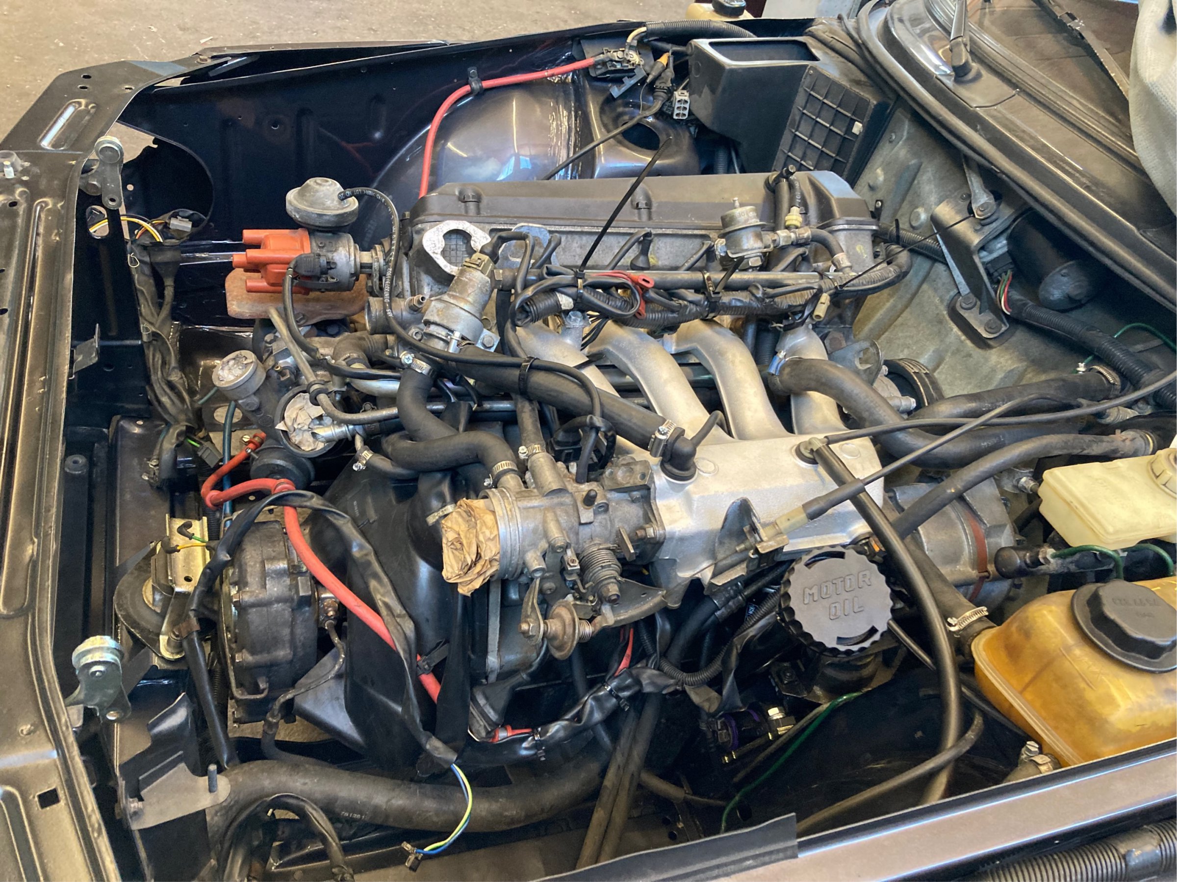

Also, wenn es um den 8V i geht, Mj. 86 hab ich mal Bilder gemacht. Ich gehe aber auch gerne noch mal in die Garage für mehr Bilder, wenn gewünscht.
