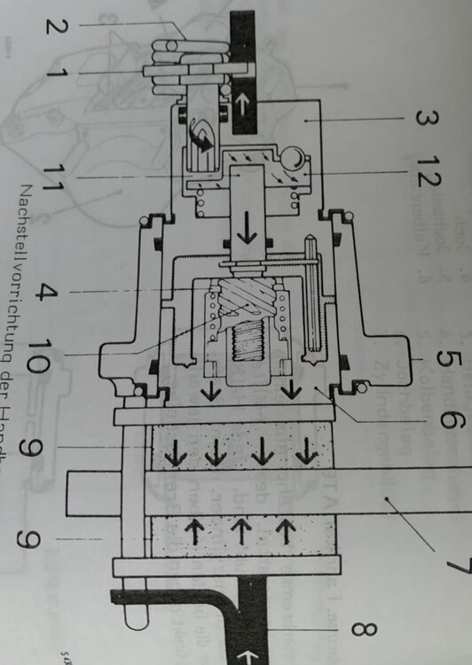

Genau diese Operation liegt grade auch auf meiner Werkbank.
Alles lies sich gut zerlegen (abgesehen von dem Gewindedruckstück im vorderen (der Scheibe näheren) Kolben, hier scheue ich noch vor Gewaltanwendung zurück), nicht zuletzt dank der hier erstellten Bilderbuchanleitung (Danke [mention=9887]totoking[/mention] !).
Für die Kugelbahn werde ich Molykote-Fett verwenden, ansonsten Teves-Paste.
Eine Frage konnte ich mir aber durch bloßen Augenschein nicht beantworten:
Der Sattel soll ja die Handbremse selbsttätig nachstellen, aber wie geht das? Dazu müßte ja der Bolzen verdreht werden. der im vorderen Kolben eingeschraubt ist und im Druckstüch hinter dem hinteren im Sackloch liegt. Der Kugel-Mechanismus dreht sich bei Betätigung, soll diese Bewegung den Bolzen mitnehmen und nachführen? Ich denke, das kann doch kaum funktionieren bzw wenn doch, wie und warum?

Zum (im Zitat weggekürzten) Fett hatte ich alles gesagt was ich weis, aber (bitte, bitte): Erklär den Nachstellmechanismus, der ja automatisch nachstellen soll. Ich kriegs ned zusammen.....
Im WHB ist es ganz gut beschrieben, kann ich hier ggf. Posten. Aber dieses Kletteraffen Mutter Steigungs Ding willst Du nicht wirklich nachvollziehen…
