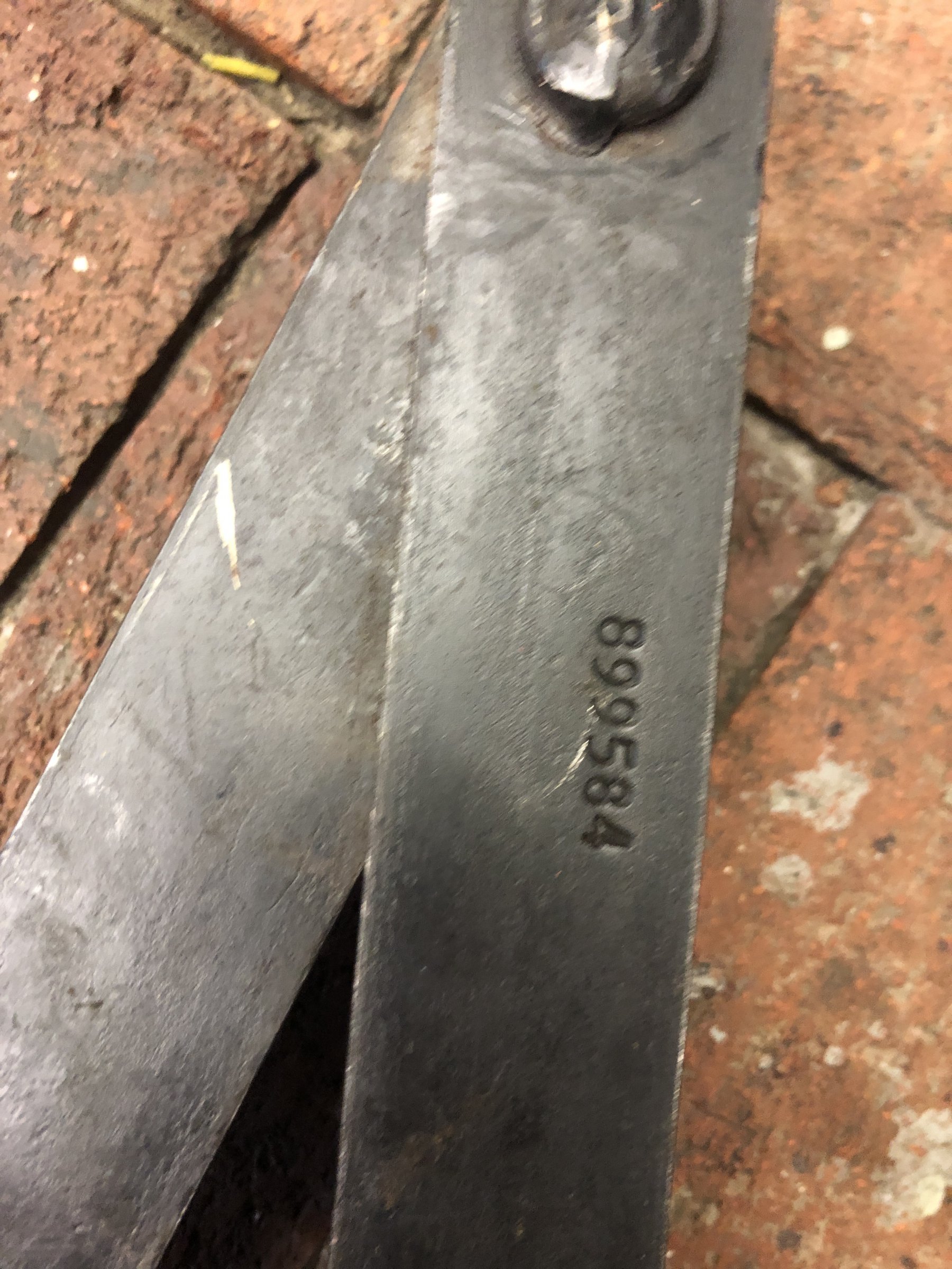

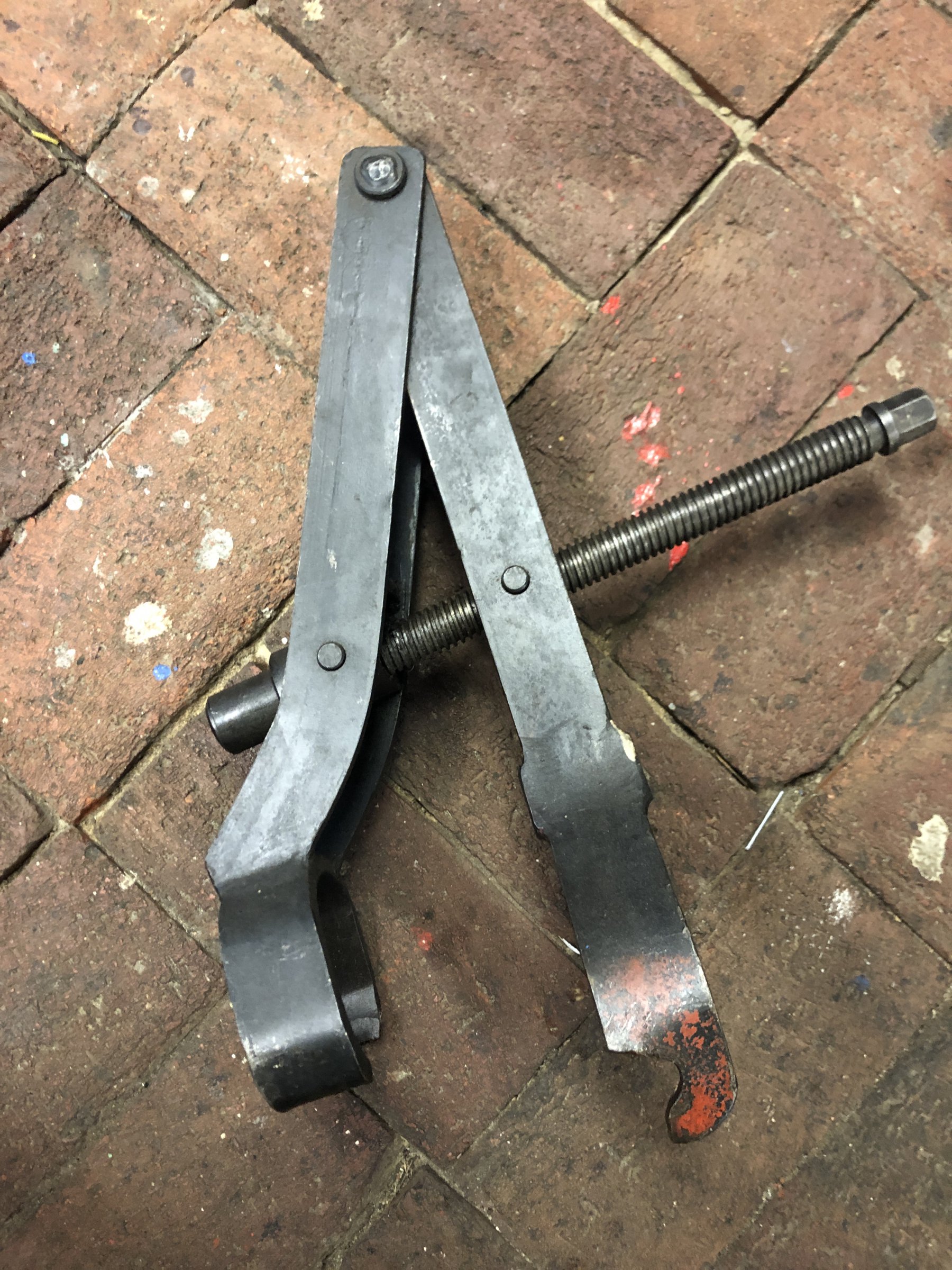

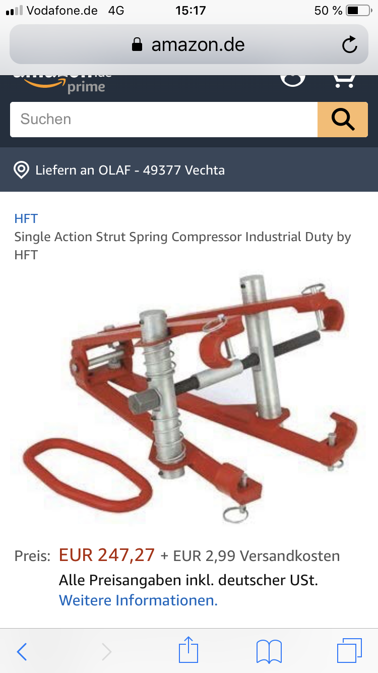

Seht mal. Das hing an der Saab-Teilewand ... ist aber wohl eher für den 9000er. Günstige Spanner habe ich auch - aber ich denke, ich lasse das. Mache alles neu - und die Federn vorne muss dann ein Profi machen.
Sieht aber aus wie der für den 900. Fehlen noch die "Tassen" zum einhängen in die Feder.

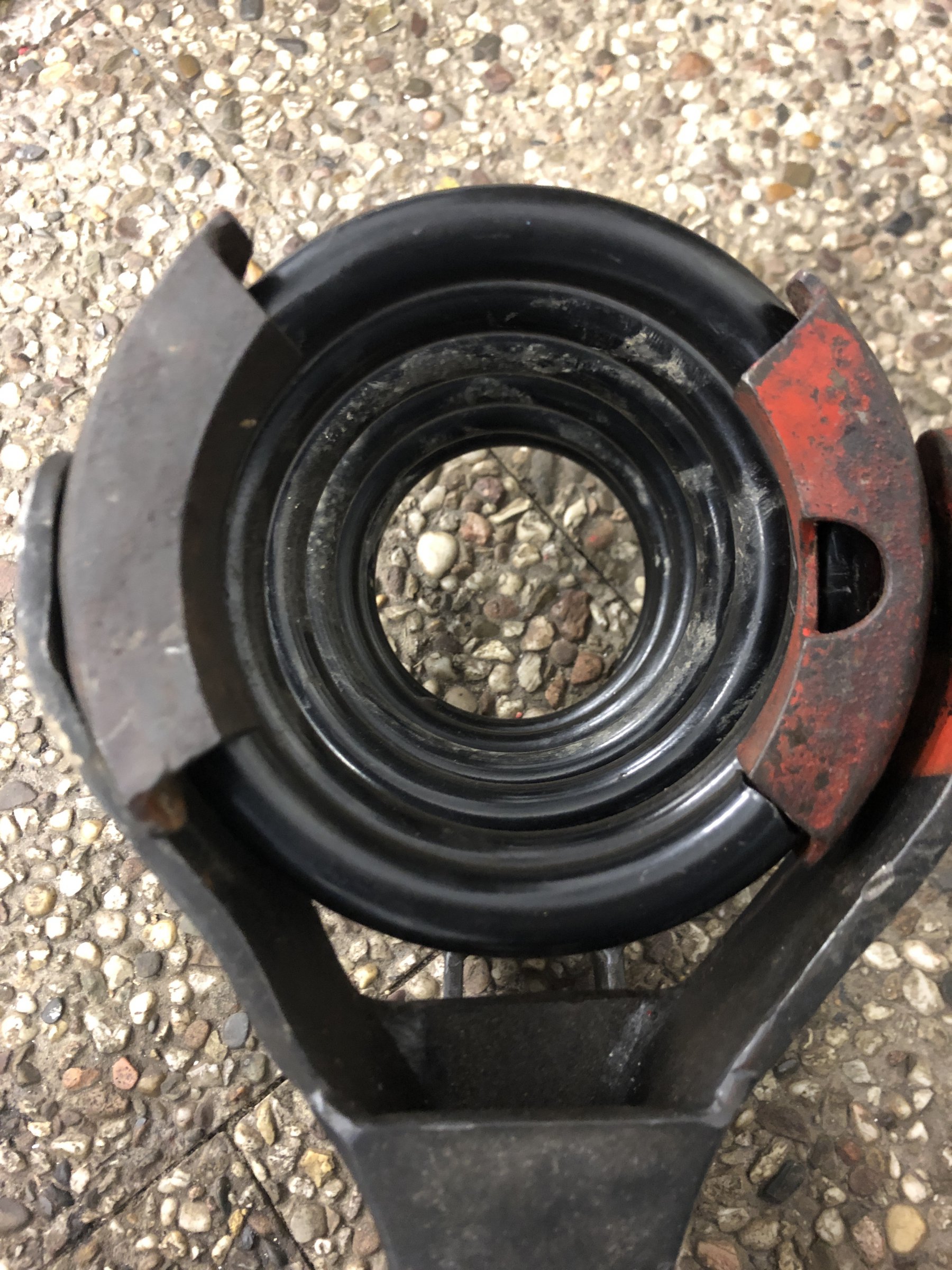

Der erste wird vermutlich nicht passen, so einen hatte ich aus der Werkstatt eines Bekannten für meinen Federtausch ausgeliehen und es ist im Dom oben um die Feder rum einfach zu eng, dass das Ding weit genug oben angesetzt werden könnte, um die Feder vernünftig zu pressen. Damit kriegt man nur 2-3 Gewindegänge gepresst und die Feder damit nicht raus. Der zweite mit dem innenliegenden Spannstab funktioniert doch noch weniger, da man von unten durch den Federteller nicht durchkommt.

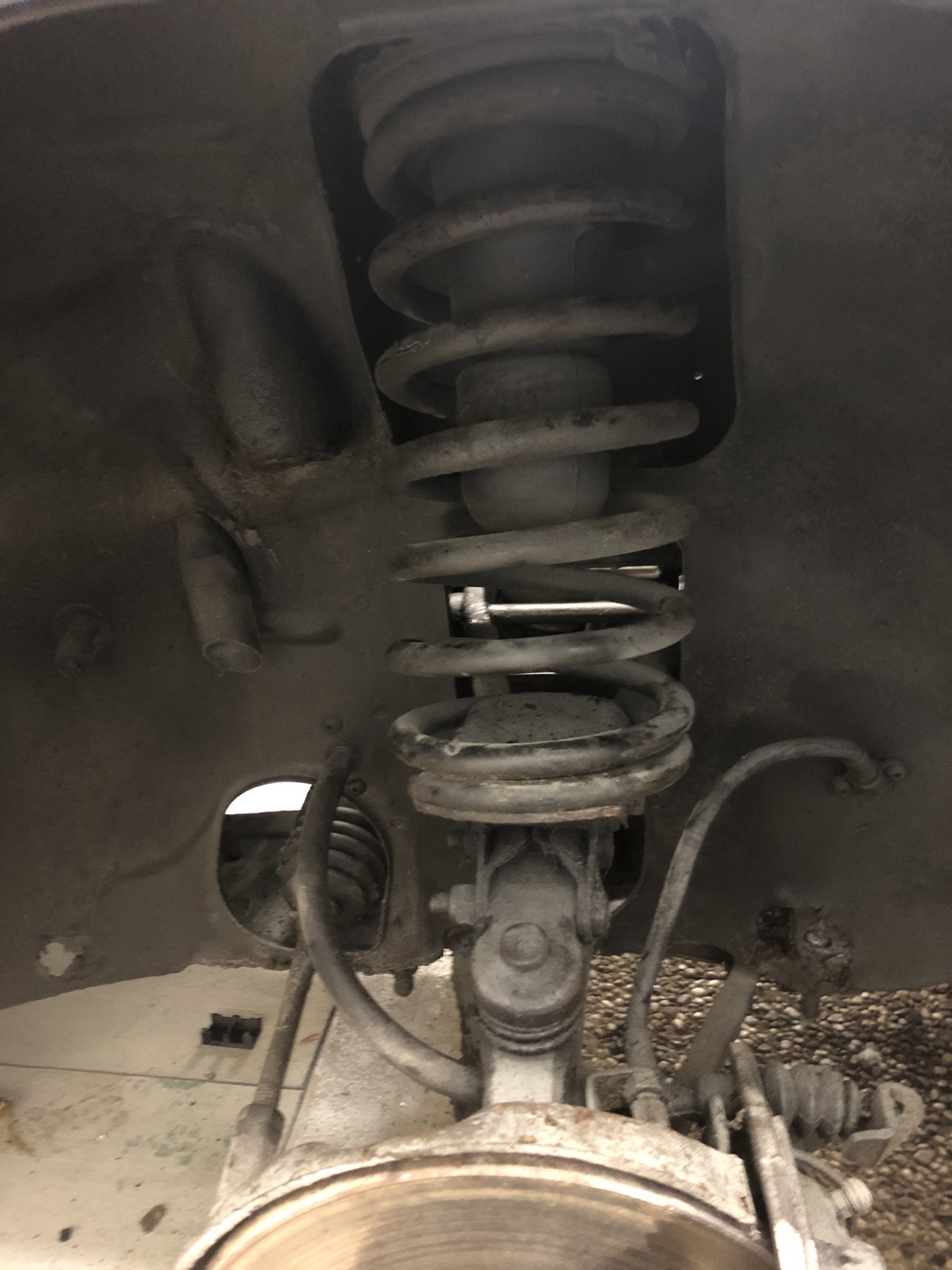

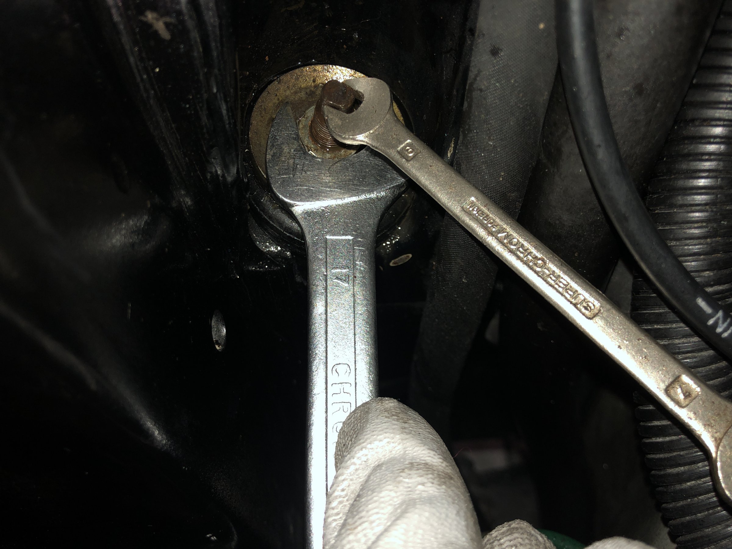

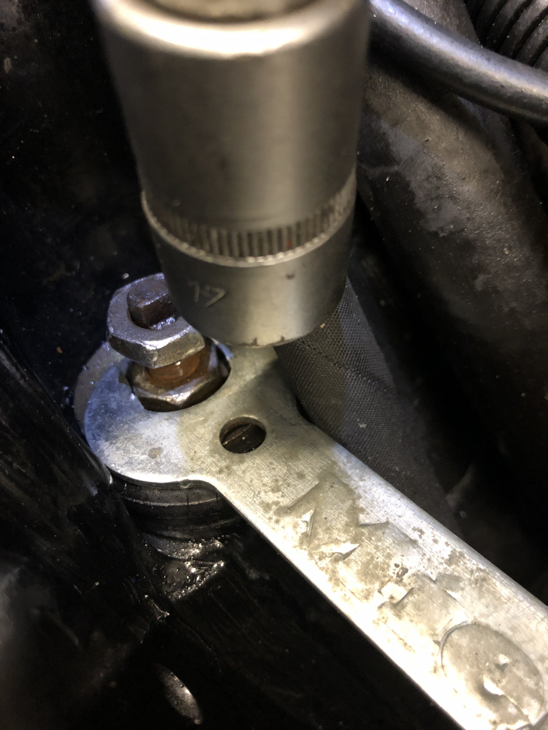

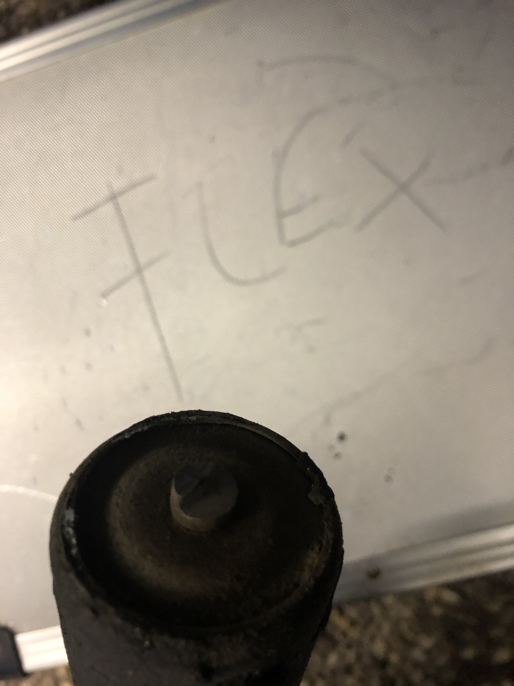

Stoßdämpfer schon mal raus. Die Kontermutter zunächst „stilvoll“ losbekommen. Und dann hat es doch wieder nur mit Gewalt - Flex - enden wollen. Nun gut.
Ps: die AWT‘s sind gut. Dennoch waren im Radhaus 2 weiche Stellen ... habe es beginnend ausgebohrt ... die Löcher lasse ich noch sauber zuschweißen ...

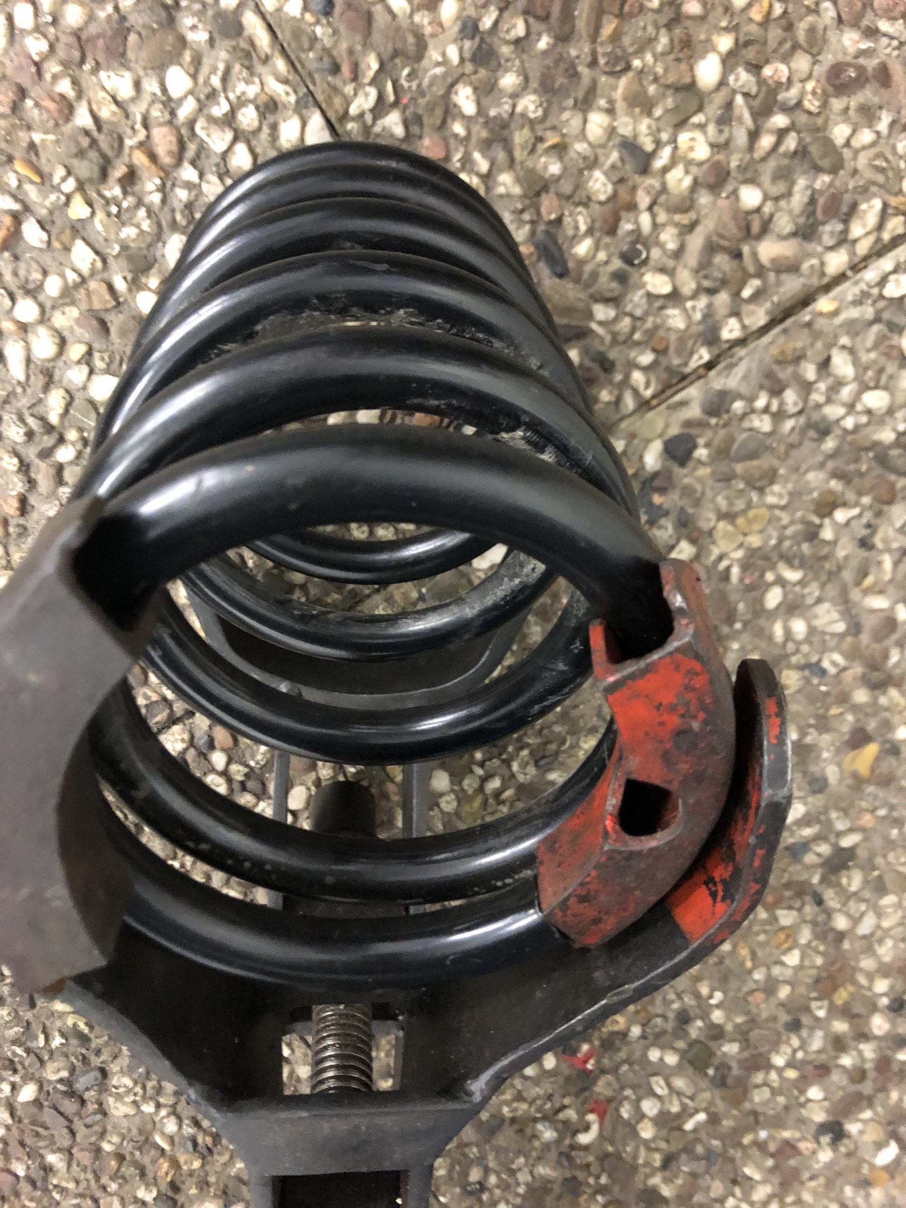

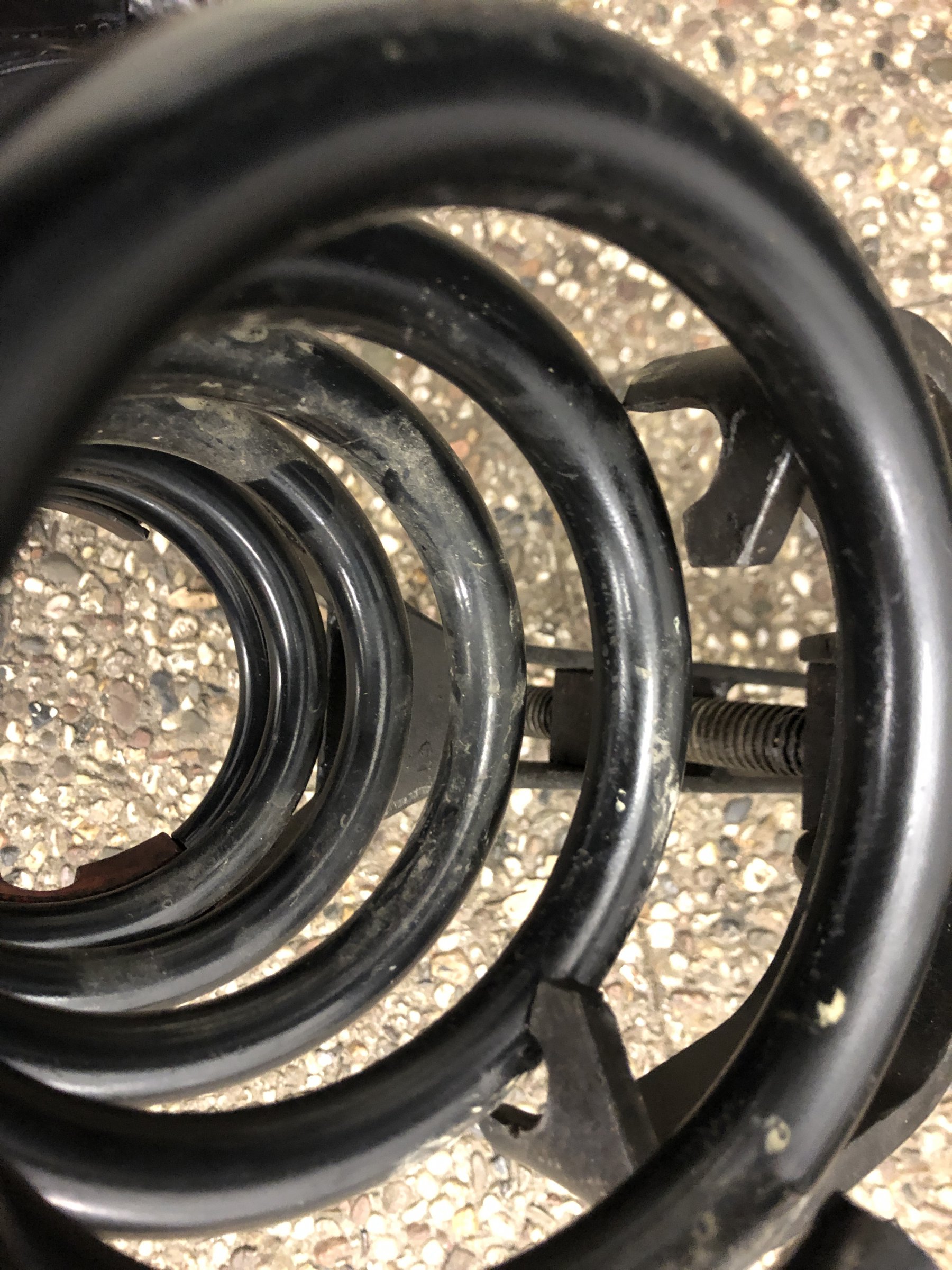

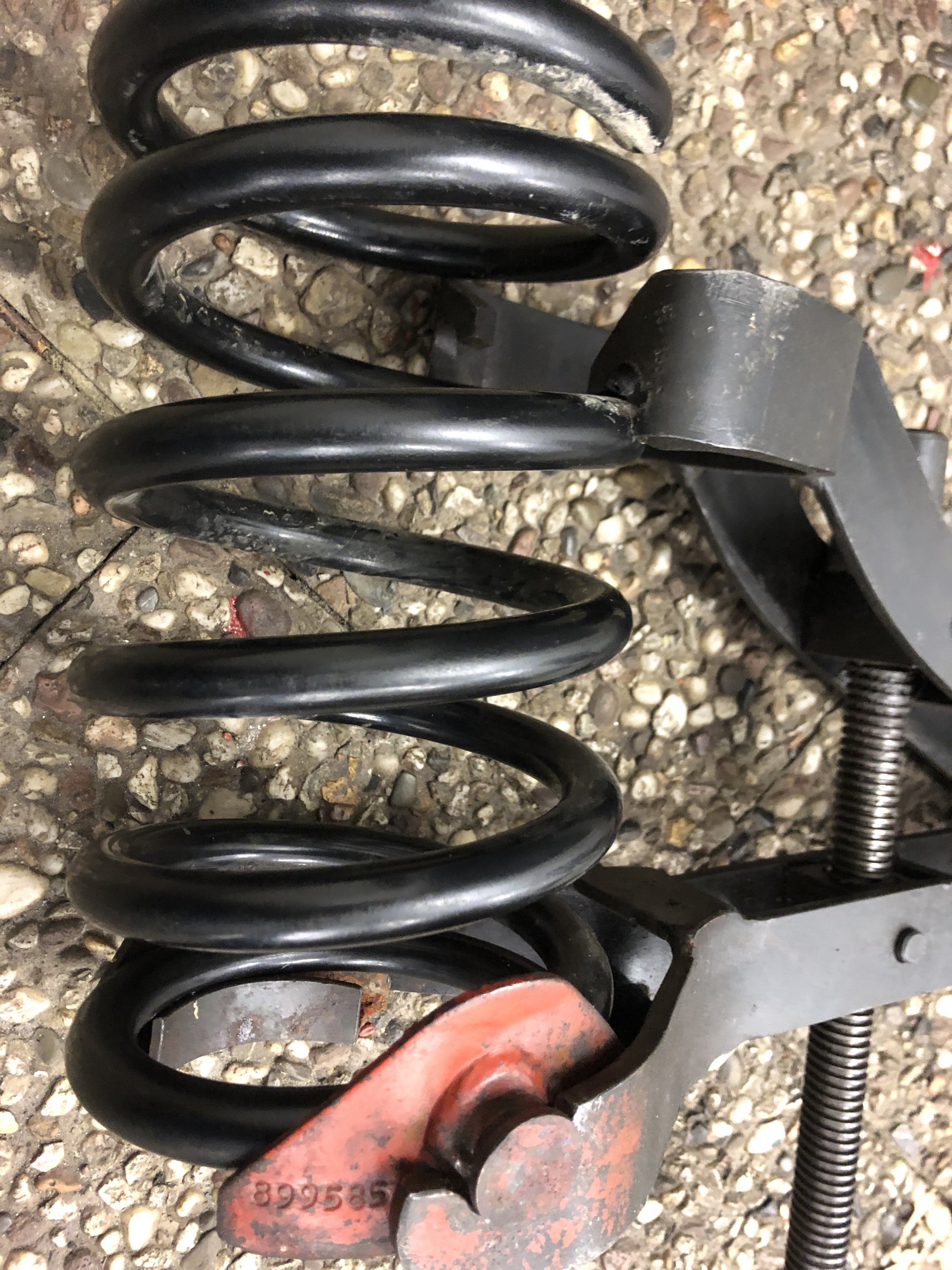

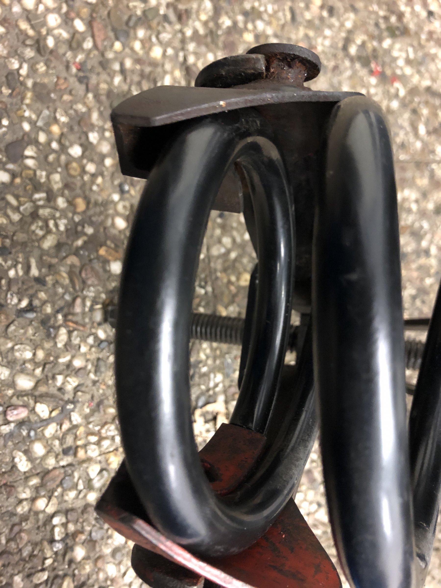

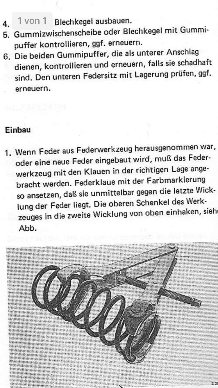

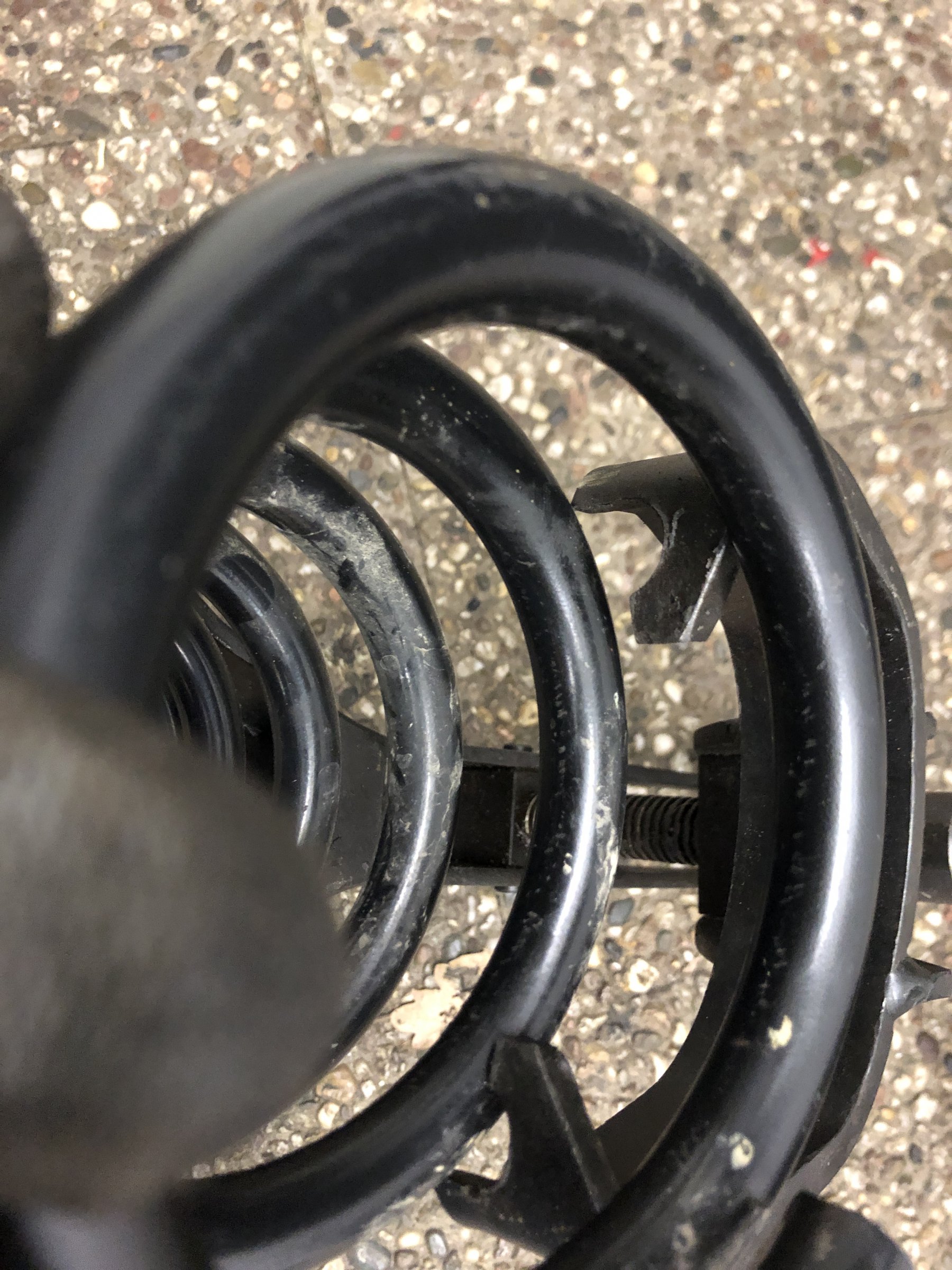

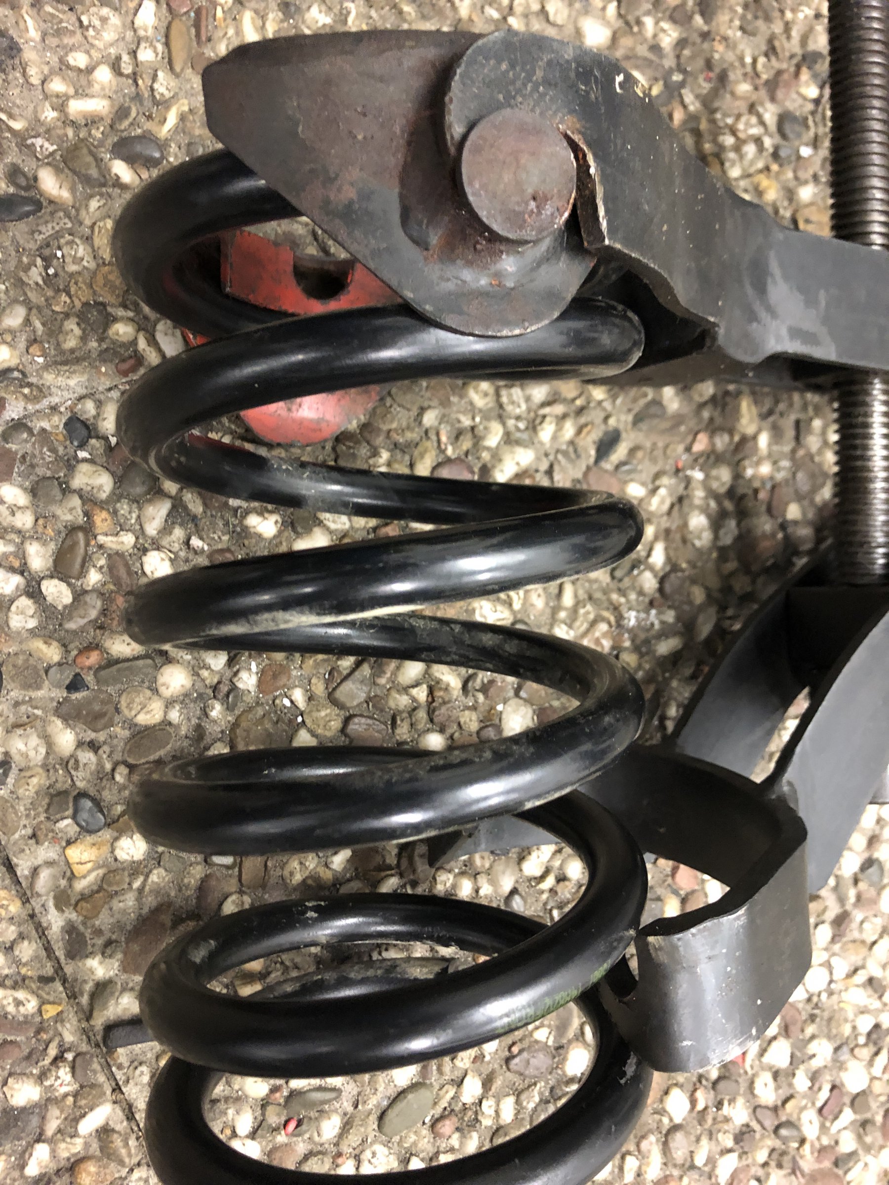

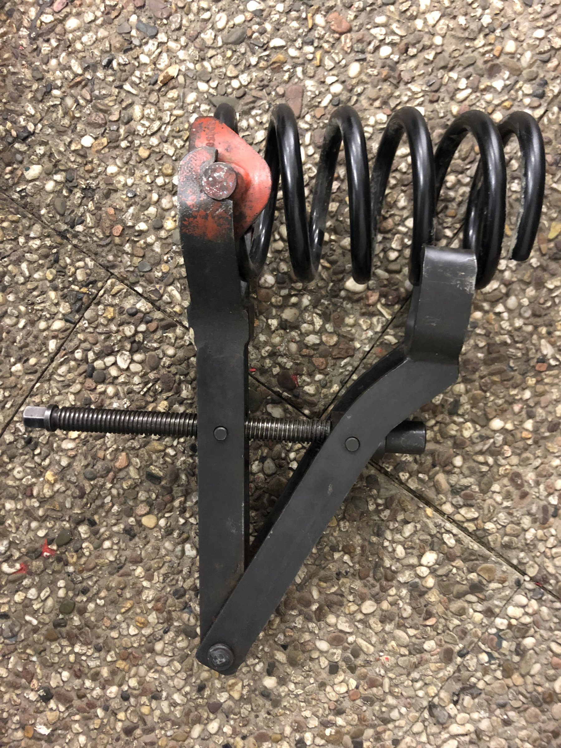

Habe jetzt doch den Federspanner ausprobiert - an der neuen, einzusetzenden Feder. Habe mal ein bisschen angezogen. Bin von der Passung nicht überzeugt. Weder sitzen die Schalen unten richtig noch greift er oben vernünftig rein. Fehlen noch Teile ? Eure Meinung herzlich erwünscht.
