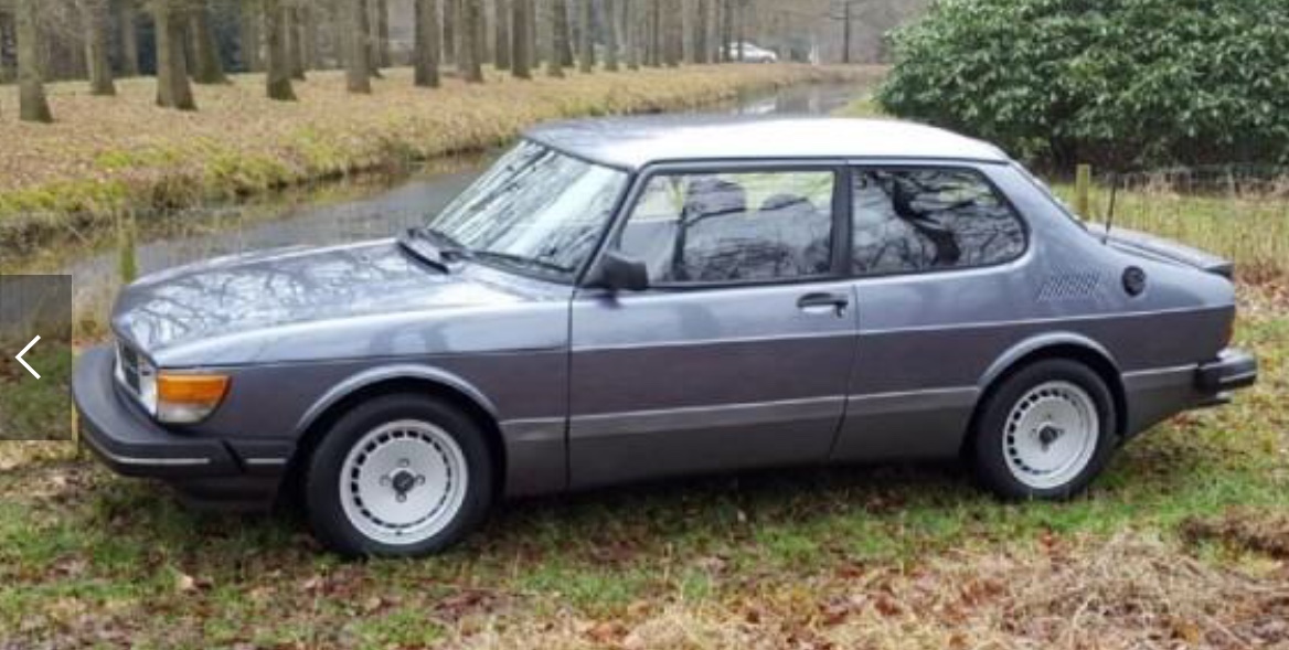

Wer fährt von Euch einen Saab 99 - mit 16V T - und hat den Motor eingetragen ? Hier wird so ein Wagen in NL angeboten. Über Original ja/nein kann man immer streiten ... aber besonders ist der Wagen zweifellos.
Würde mich interessieren ... ob man den in D zugelassen bekommt. Gute Rutsch ....
...https://www.autoscout24.de/angebote/saab-99-16-klepper-turbo-benzin-blau-0a9d56af-f776-48be-924b-6cc2ae3076c7?cldtidx=2

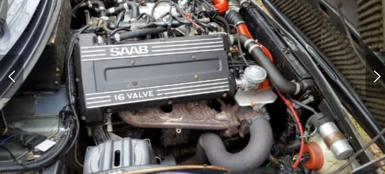

Ohne was konkret zu deiner Frage beitragen zu können, aber was konkretes zu dem von dir verlinkten Fahrzeug:
Der stand auch auf der IntSaab in Dinslaken und ich habe mich da mit den Verkäufer /Besitzer von Saab World unterhalten. Nach seiner Aussage ist die Basis des Motors ein 2.1er der auf Turbo umgebaut wurde, ohne dass die Verdichtung angepasst wurde. In Holland ist er nur auf Gas gelaufen und Saab World hat ihn wegen der besseren Verkaufschancen auf Benzin umgebaut. Insofern könnte da in kurzer Zeit Ungemach wegen der zu hohen Verdichtung drohen...
Ja, den Wagen hatte ich auch gesehen, war optisch akzeptabel, dass der Vorbesitzer ausgerechnet auf einen B212-Schlachter zurückgegriffen hat,
blieb unverständlich. Der Händler schien nicht weiter daran interessiert.
