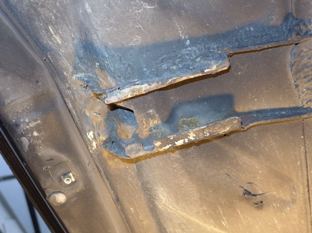

Die vorderen Wagenheberaufnahmen waren der Anlass den Unterboden zu restaurieren. Rost war erkennbar aber es sah eigentlich nicht so schlimm aus.

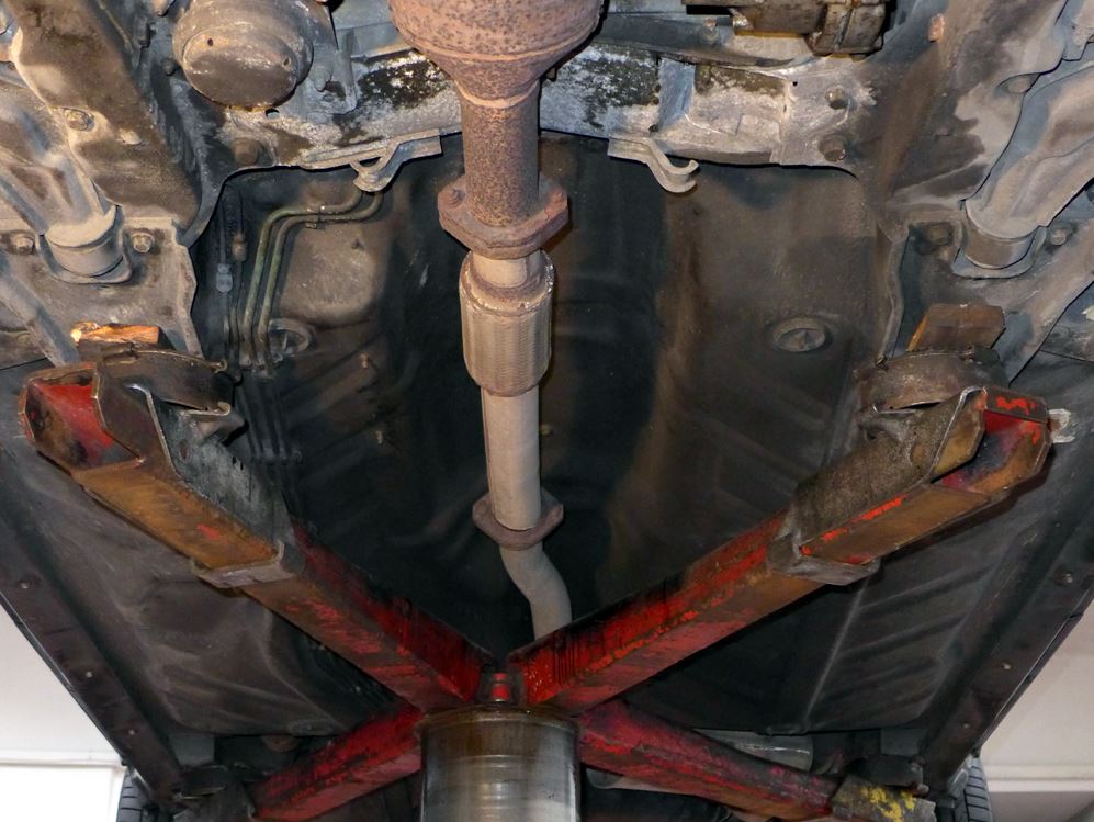

Zum Anheben kann man die Hebebühne unter den hinteren Verstärkungen vom Hilfsrahmen ansetzen. Dann sind die vorderen Wagenheberaufnahmen gut zugänglich. 2.JPG.ec22d5d963bc860aa5c1d93d4dc9c047.JPG

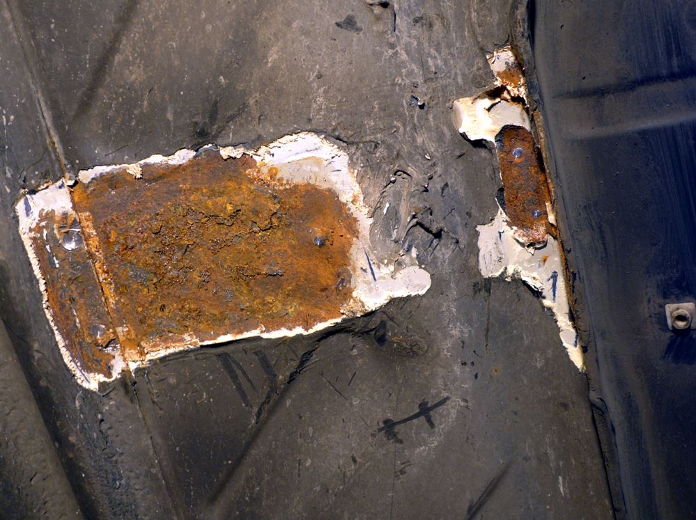

Nach dem ersten Kratzen war klar, dass doch ziemlich viel Rost unter dem Unterbodenschutz sitzt. Und vor allem das Rost auch zwischen den angeschweißten Aufnahmen und dem Bodenblech ist. Um da dran zu kommen mussten die Aufnahmen also runter. Zwischen der Erkenntnis (diesem Bild) und dem Abbauen lagen ein paar Wochen des Überlegens wie man das am besten machen kann. 3.JPG.00b280166bebb6ab4735a13674cc4947.JPG

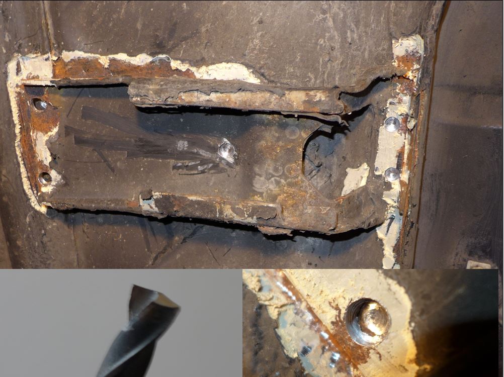

Durch abkratzen des des U-Schutz findet man leicht die Schweißpunkte. Mit einem flach angeschliffenen 10 mm Metallbohrer wurden die Schweißpunkte vorsichtig ausgebohrt, bis zum Erreichen des Bodenblechs. Immer nur kurz bohren und dann wieder nachschauen. Man sieht ganz gut wenn man durch das erste dickere Blech durch ist. 4.thumb.JPG.c3a34de9b1f060e4656e86bcdbd69b7c.JPG

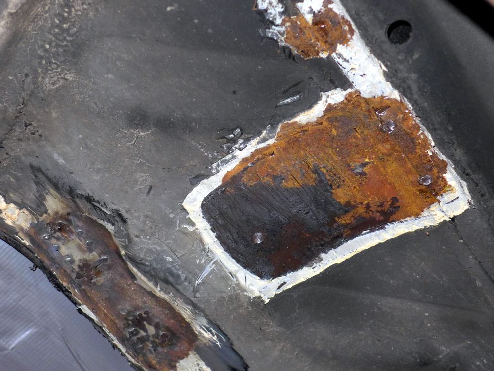

Darunter sah es dann tatsächlich so aus. Viel Karosseriedichtmasse und noch mehr Rost, da wo die beiden Bleche aufeinander lagen. 5.JPG.fc1b7c0ec1d1112fa1fb3eaa5f03d501.JPG

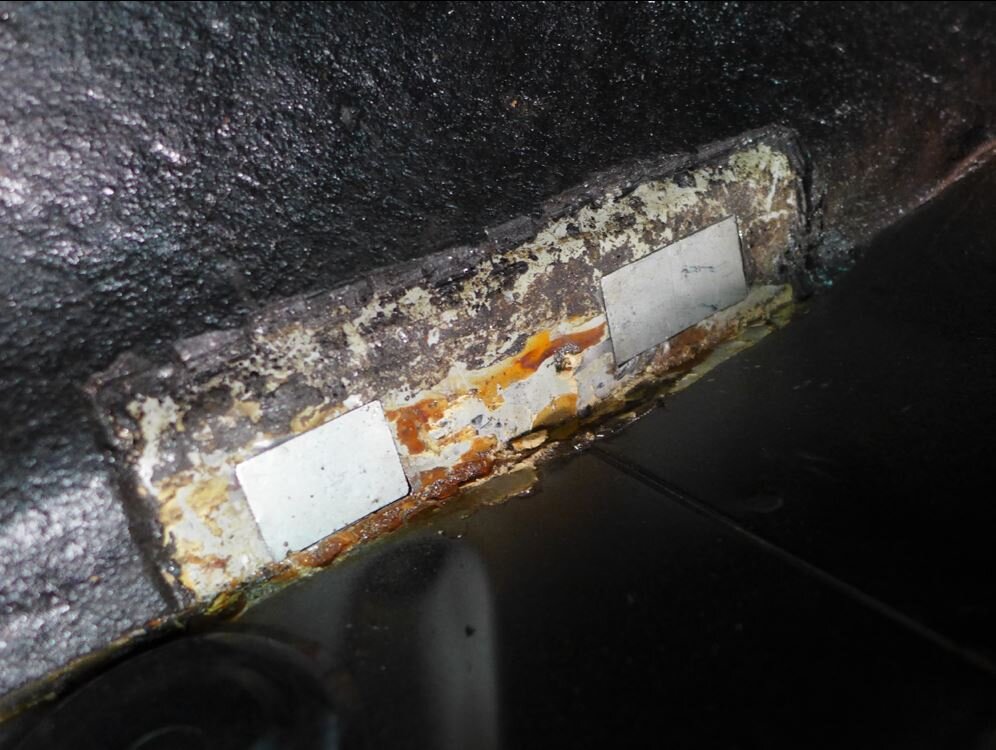

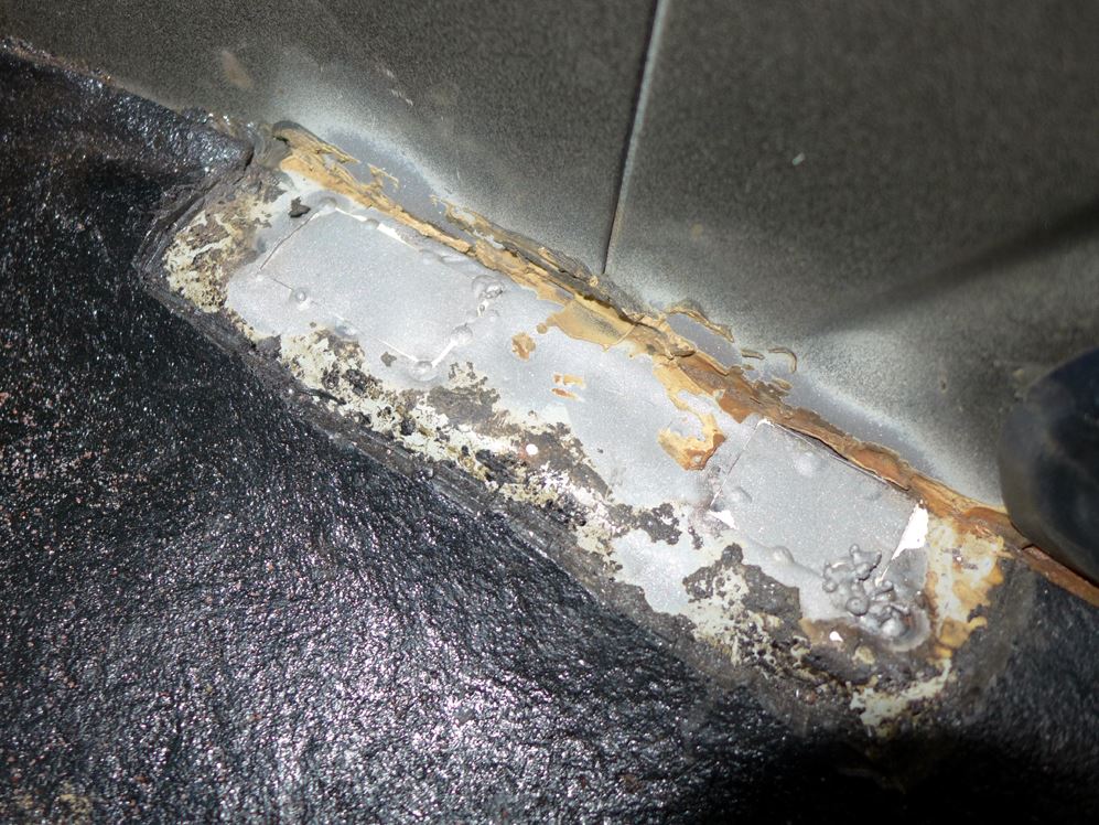

Leider waren unter der einen Aufnahme schon zwei Löcher ins Bodenblech gerostet. Die wurden mit der Feile rechteckig ausgefeilt und dann zwei kleine Bleche passgenau eingeschweißt. Von oben waren die Durchrostungen unter der Antidröhnmatte erst gar nicht zu sehen als der Teppich angehoben wurde. 6.thumb.JPG.498017ddac49ac3efec8fc99bf5f2be3.JPG
Die beiden Bleche wurden von unten angepunktet und dann verschliffen. Von der rostigen Fläche wurde alle Dichtmasse und der Rost mit einer Drahtbürste entfernt.7.JPG.10335f2636152e00e95c55934f405430.JPG

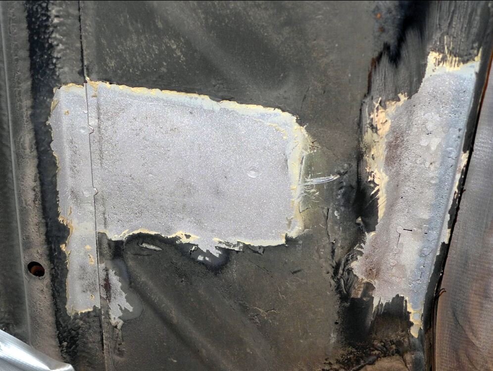

Dann wurde gesandstrahlt, mit einer Pistole mit Becher und Strahlmittelrückführung. Ein ganz billiges Ding von i-bäh aber absolut ausreichend. Trotz relativ feinem Asilikos Strahlmittel, blieben feine Rostspuren in den tiefen Rostporen zurück. Als Beschichtung kam also nur etwas in Frage, was man auch auf Restrost auftragen kann. Nach einiger Recherche wurde es dann Brantho Korux 3in1. Das war das einzige, wo Auftrag auf Restrost explizit vorgesehen war. Und es hat eine Zulassung der Deutschen Bahn genau dafür.8.thumb.JPG.90ae3f1b8a1d0300a301ab631b5b4918.JPG

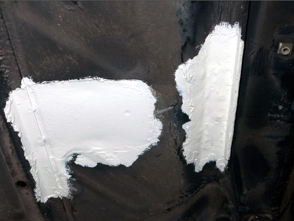

Ich habe dann drei Schichten aufgetragen, jeweils abwechselnd weiß und Schwarz mit je einer Nacht Trockenzeit dazwischen. Hier ist die erste Schicht zu sehen. Es ist relativ dickflüssig und schön dick auftragbar ohne abzutropfen – auch über Kopf.9.thumb.JPG.992bbf6ea6666942165146be81f37c77.JPG
Auch die Innenseite wurde gestrahlt und dann mit 3 Schichten 3in1 behandelt. Man sieht, dass das 3in1 von der Unterseite auch die Spalten des eingeschweißten Blechs gefüllt hatte und auch beim Strahlen von oben nicht nach unten rausgedrückt wurde.10.JPG.7f8790d51a1cc1a63aba9200e3f55c54.JPG

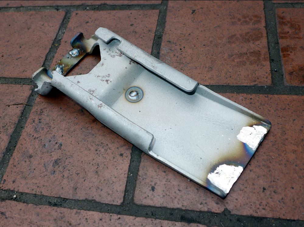

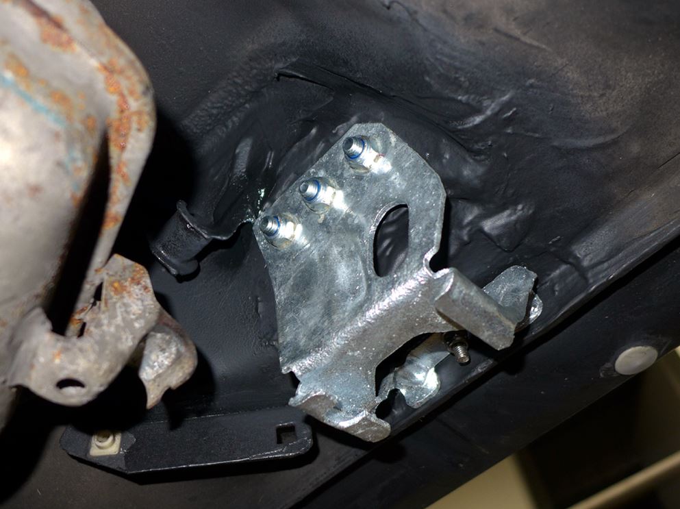

Die abmontierten Aufnahmen wurden dann gesandstrahlt und die Löcher zugeschweißt und verschliffen. Zusammen mit etlichen anderen Teilen hatte ich sie dann feuerverzinken lassen. Vor dem Verzinken wurden noch die zwei Löcher zum Anschrauben gebohrt. 11.JPG.06efcd8aa733278d2796fe6351854572.JPG

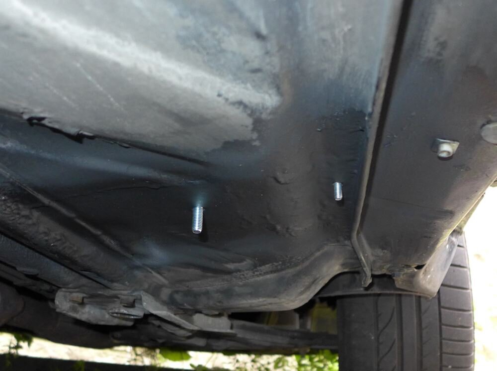

Das Anbohren des Bodenblechs hatte ich leider erst gemacht, nachdem schon die neue Beschichtung drauf war. Das zuschweißen der alten Löcher und bohren der neuen in der Aufnahme und im Bodenblech sollte man natürlich vorher machen. Bei mir war also nach dem Bohren noch einmal pinseln angesagt.12.thumb.JPG.bb153d2441ef637d882b447d685fb915.JPG
Ich würde auch drei Schrauben einsetzen wen n ich es noch einmal machen müsste. Probleme hatte ich deswegen aber keine. Die neu verzinkten Aufnahmen hatte ich dann mit reichlich Fett um die Löcher versehen.13.JPG.9f977603f72fbff63f8cd58ab805fc7e.JPG

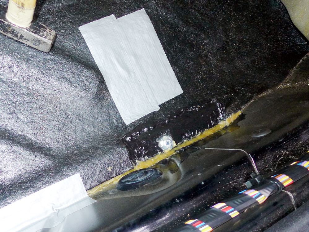

Auch innen hatte ich Fett auf die Schraubenköpfe und in den Falz zum Schweller aufgetragen und mit Dichtband abgeklebt, damit es nicht mit dem Teppich in Berührung kommt.14.JPG.160ff7ac15500d7f73e1905ffdf43bc9.JPG

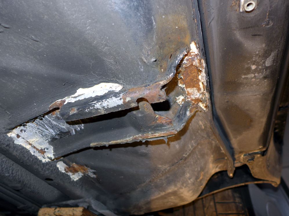

Von der fertigen Aufnahme vorne gibt es leider kein Bild. Aber die hinteren habe ich einige Wochen später gemacht und das sah dann so aus. Ein paar Sachen sind dabei anders. Aber im Prinzip geht es genauso wie vorne.15.JPG.d68a6c0e2ee926592f70250375daf530.JPG
Mein Fazit: Wenn ich die Wagenheberaufnahmen nicht abgenommen hätte, dann wären mir die Roststellen erst aufgefallen, wenn es schon große Löcher gegeben hätte. Dann ist es wohl zu spät. So kleine Durchrostungen bekommt man relativ gut noch zugeschweißt. Wie gut Brantho Korux 3in1 auf dem Rost in den Poren hält muss man sehen. Ich werde jetzt nach knapp 4 Jahren mal den Unterboden genauer ansehen. Dass die Anschweißteile wie Wagenheberaufnahmen, Auspuffhalter und Bremsschlauchhalter irgendwann rosten wird wohl früher oder später bei jedem 9000 passieren. Es ist viel Arbeit es alles abzunehmen und statt zu schweißen alles anzuschrauben, aber für die Zukunft ist es dann einfach alle 5-10 Jahre mal die Schrauben zu lösen und Fett nachzufüllen. Wobei es so natürlich nicht mehr ganz Original ist.

hast du die "nackigen" Schrauben und Muttern von unten auch nochmal irgendwie "geschützt"?

"hast du die "nackigen" Schrauben und Muttern von unten auch nochmal irgendwie "geschützt"?"
Die Schrauben und Muttern sind Edelstahl. Einfache A2-70 Qualität aus dem Baumarkt. Wobei sich da wohl eine verzinkte eingeschlichen hat.

Da ist nichts eingedrückt am Schweller, sieht nur so aus. Der Bereich ist normalerweise von den Schwellerverkleidungen verdeckt - in dem Fall die Aero-Version. Die hatte ich abgenommen für die Aktion.
Und warum die Bleche nur eingepunktet sind? Weils der Freundliche Mitarbeiter aus der Mietwerkstatt gemacht hat. Da will man dann nicht zu viel meckern. Beim nächsten mal würde ich den Spalt komplett mit Schweißpunkten schliessen. Auf keinen Fall eine Nacht durchziehen, dabei wird es zu heiss und es verbrennt zu viel Lack drumherum - und auch die aufgeklebte Dämmmatte im Fußraum müsste man dann wohl großflächiger entfernen. Beim letzten Bild im zweiten post ist alles schon gestrahlt und man sieht nicht mehr wie stark angelaufen das Blech um die Punkte herum schon war.
