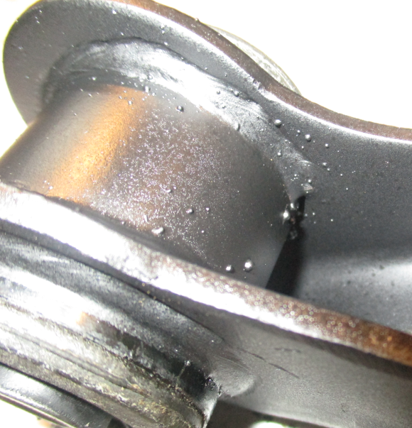

Ich kann mich dazu nur erinnern, dass die Probleme durch die Schweißnaht an der vorderen Buchse entstand. Diese wurde bei Zubehörteilen nicht weit genug herum geführt. Sie endeten an der dünnsten Stelle des Bleches was um das Gummilager herum greift. Das ergab eine Kerbwirkung und einen Wärmeeintrag vom Schweißen was wohl zum Bruch geführt hat.
Wenn man sich Lenker per Versand bestellt, könnte man zuerst die Ausführung der Schweißnaht begutachten und die Dinger notfalls zurück senden.

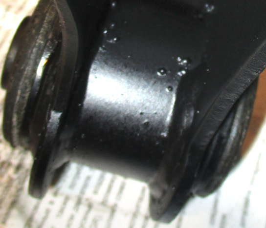

Wenn ich das als Laie richtig sehe, hat er nicht die angeschuldigten Mängel der Schweißnaht - hier reicht sie an der vorderen Buchse ziemlich weit rum, eigentlich identisch zum (wahrscheinlich) noch originalen:
Damit sollte also alles gut sein.
Bearbeitet von patapaya
Sieht ganz vernünftig aus, ja.
Würde ich ebenfalls ohne Bedenken einbauen...

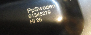

Sollen lt. Orio wirklich "SAAB Original" sein. Was mich nur wundert, ist der "Ausschnitt" hier im Querlenkerdreieck, siehe Bild. Kann aber auch nur schlecht retuschiert sein.
Alle sonstwie erhältlichen Querlenker haben das nicht. Die alten Teile sowieso nicht.
ich habe die Teile bestellt und hoffe, dass sie diese Ausschnitte nicht haben. Denn warum sollte ein Zulieferer oder SAAB selbst nach so vielen Jahren an der Konstruktion was ändern? Die Materialeinsparung macht den Kohl nicht fett und dafür jemanden hinsetzen und neu konstruieren?
