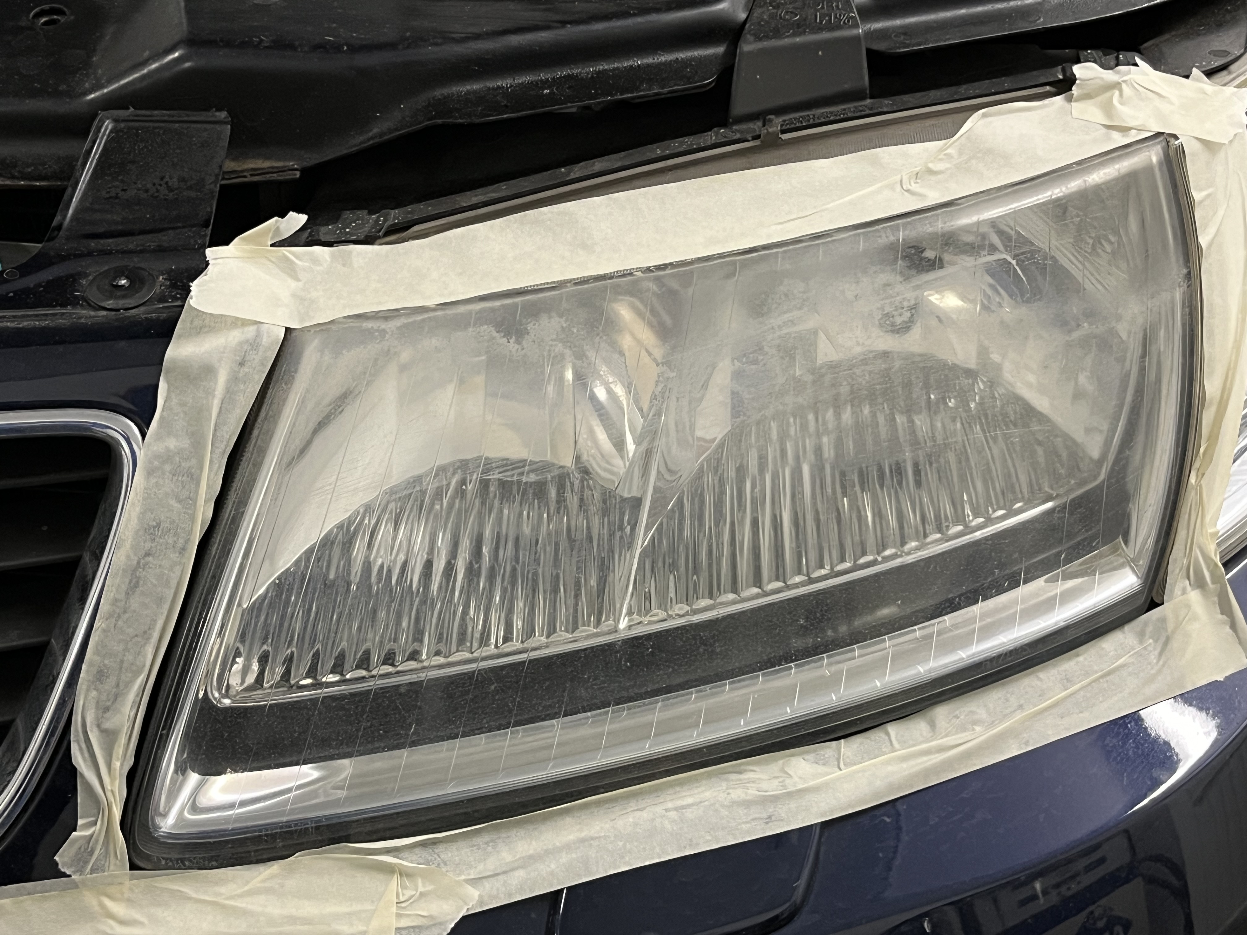

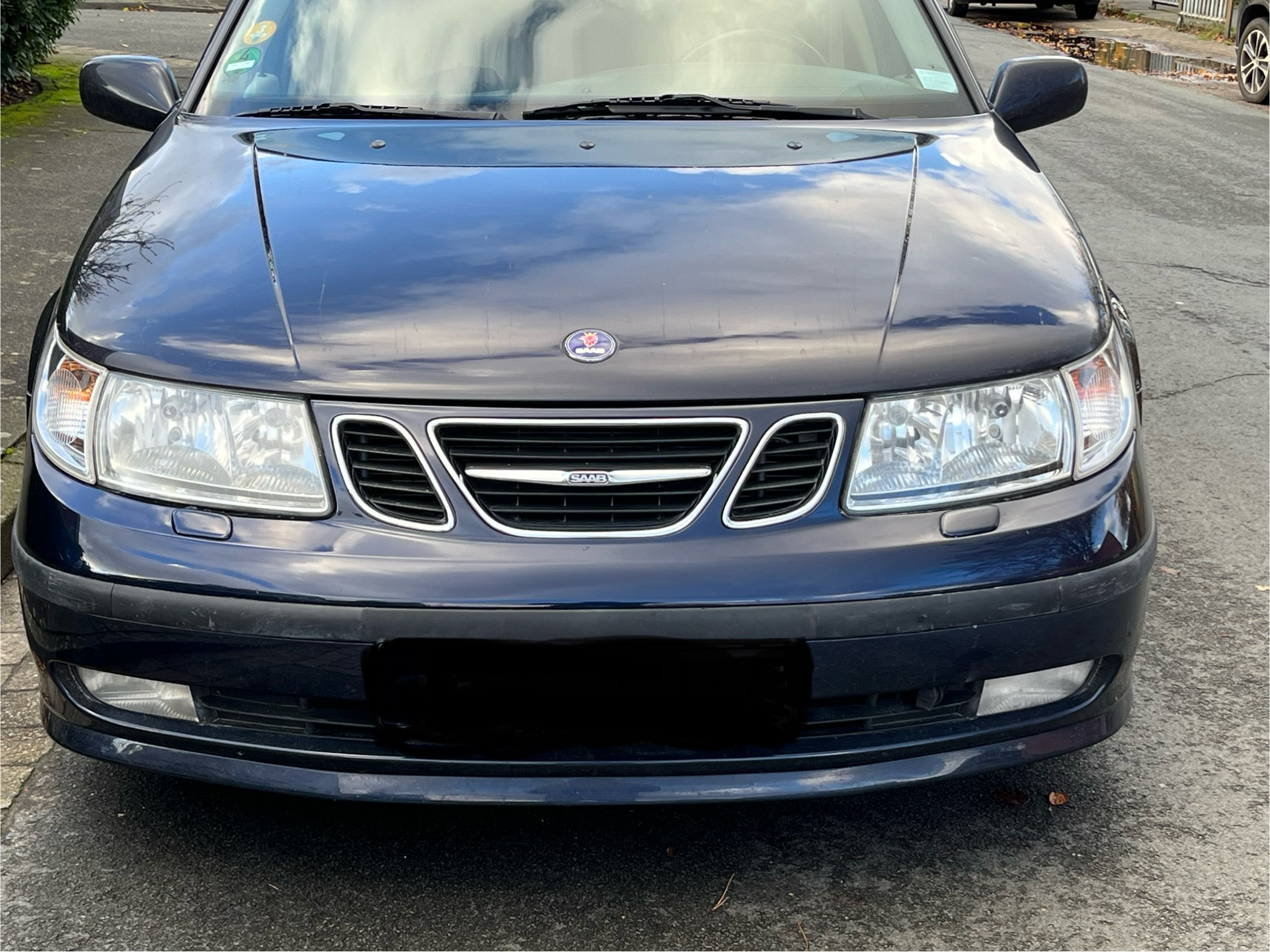

Leider finde ich keine sehr guten oder sogar neuen Scheinwerfer mehr. Also - bei 215 tkm, Scheinwerfer poliert. Wie geht Ihr vor ?
Wird es irgendwann wieder Scheinwerfer geben ?

Sollte es noch geben. Ich habe einen Neuen und einen Polierten.
Hat beides meine Werkstatt gemacht.
Der Neue ist natürlich kein Saab Original.

Man kann verschlissene bzw teils blinde Scheinwerfer sehr gut selbst aufarbeiten, haste ja auch schon getan. Hab von lackieren über polieren alles durch und bin mit dem bedampfen zu den besten Ergebnissen gekommen. Sehen auch wie neu aus, außer halt wirklich tiefe Einschläge sind noch da, aber dieser Schleier und das blinde bekommt man in den Griff.
Natürlich nicht legal, aber gerade beim Bedampfen sieht man keine arbeiten am Glas.

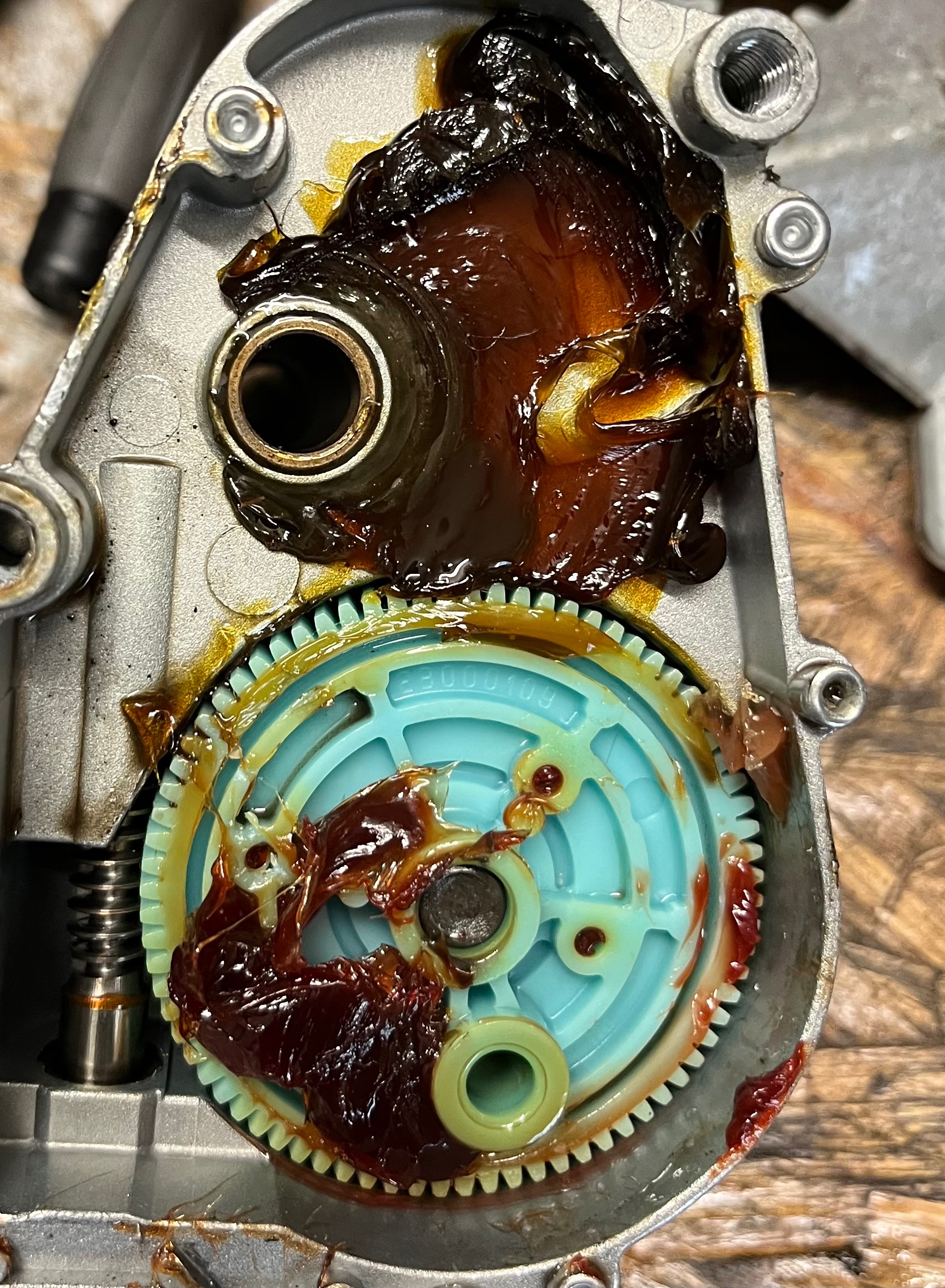

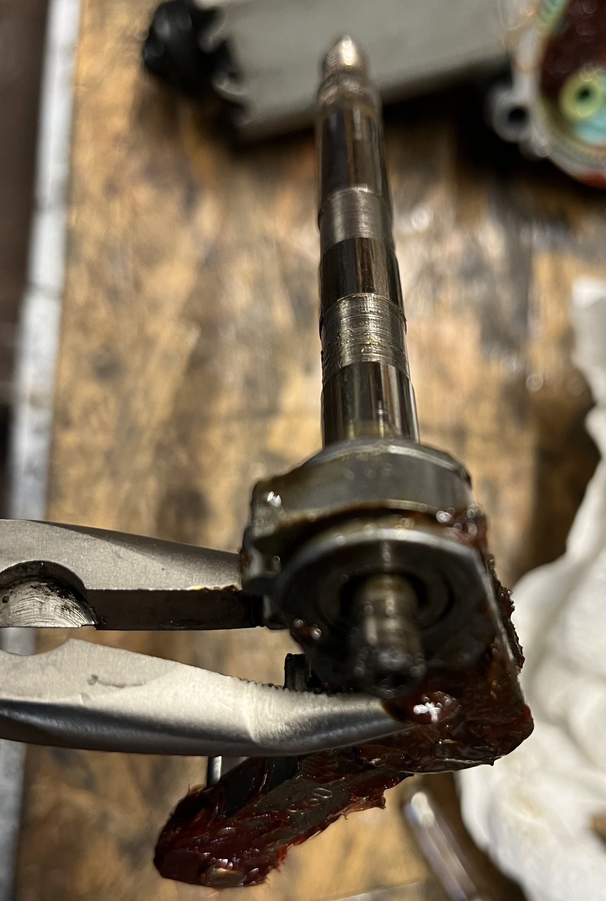

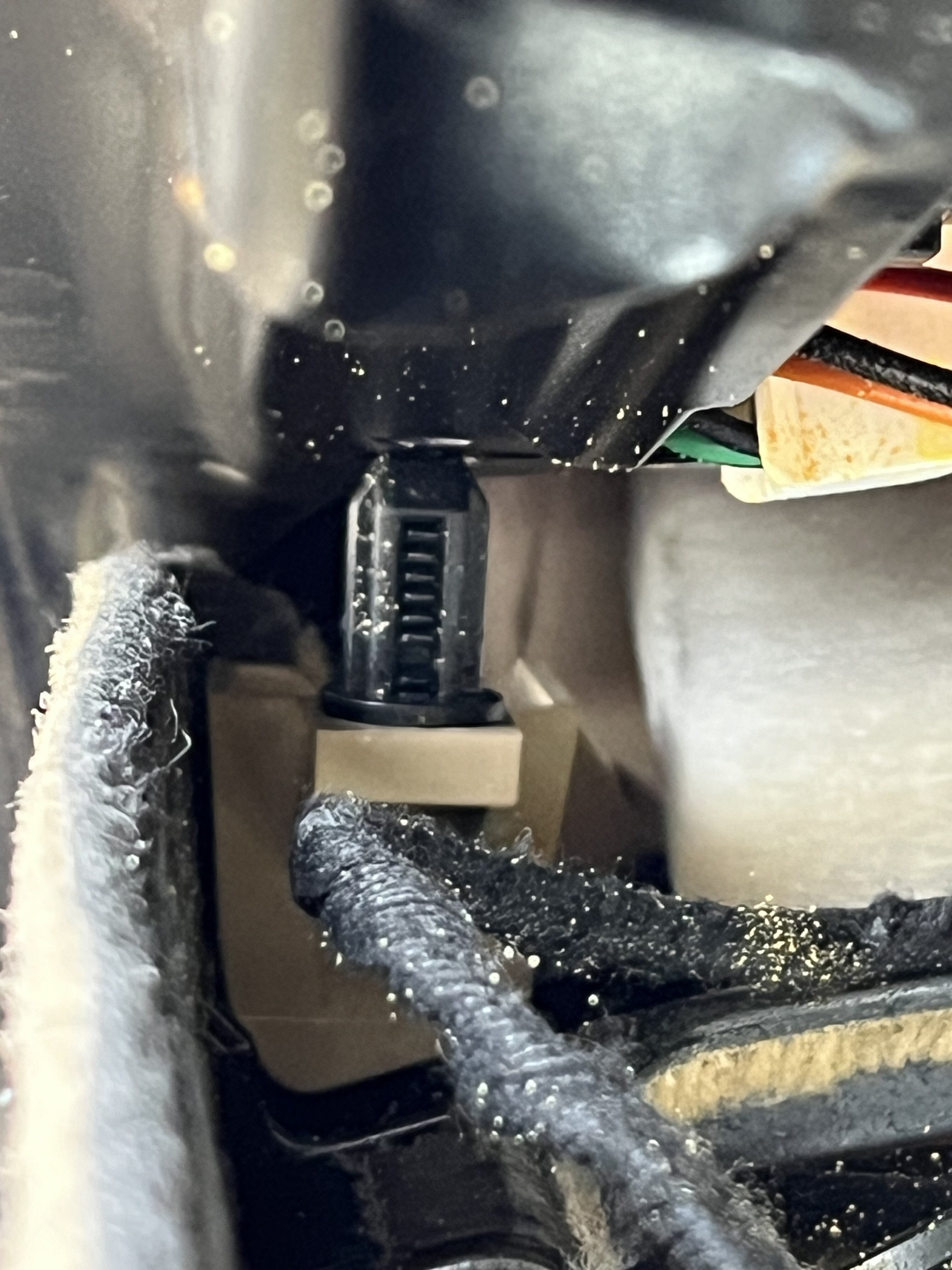

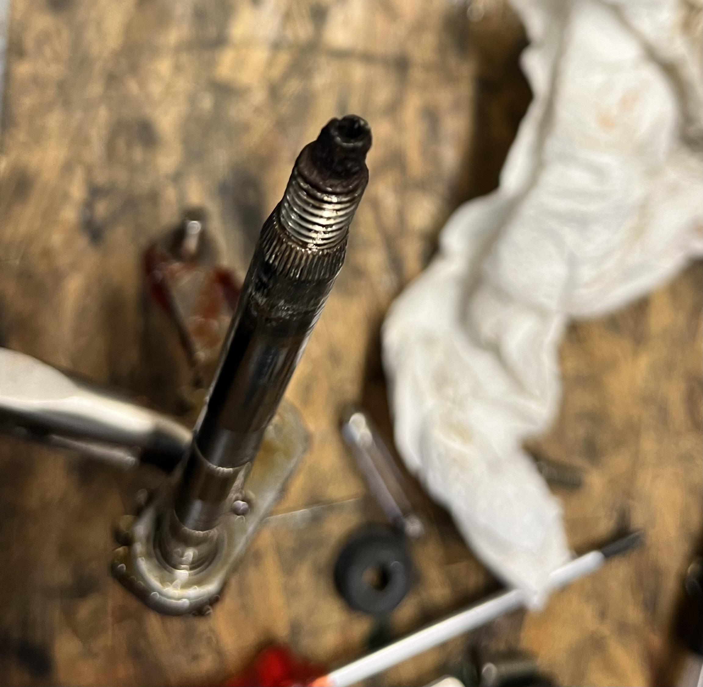

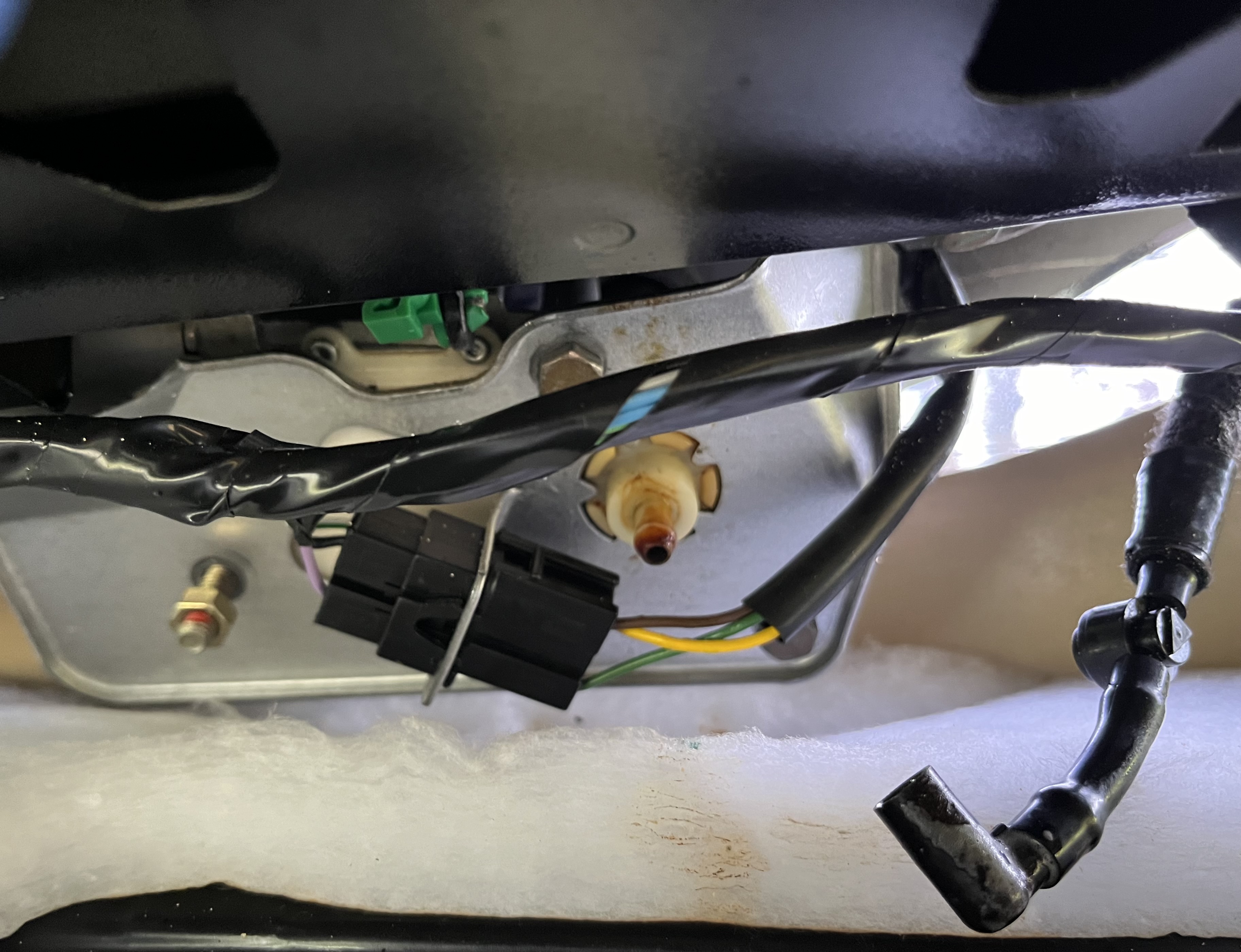

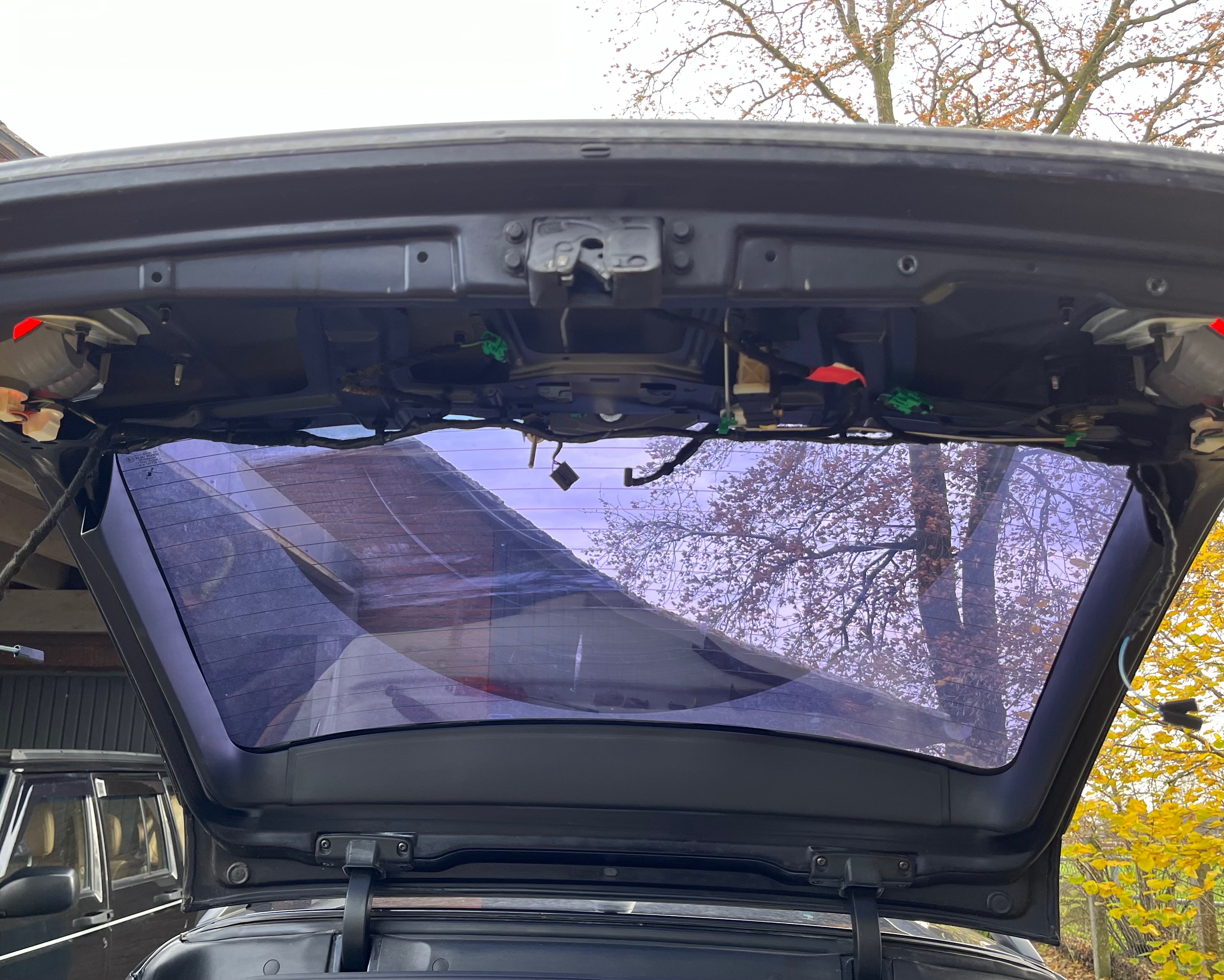

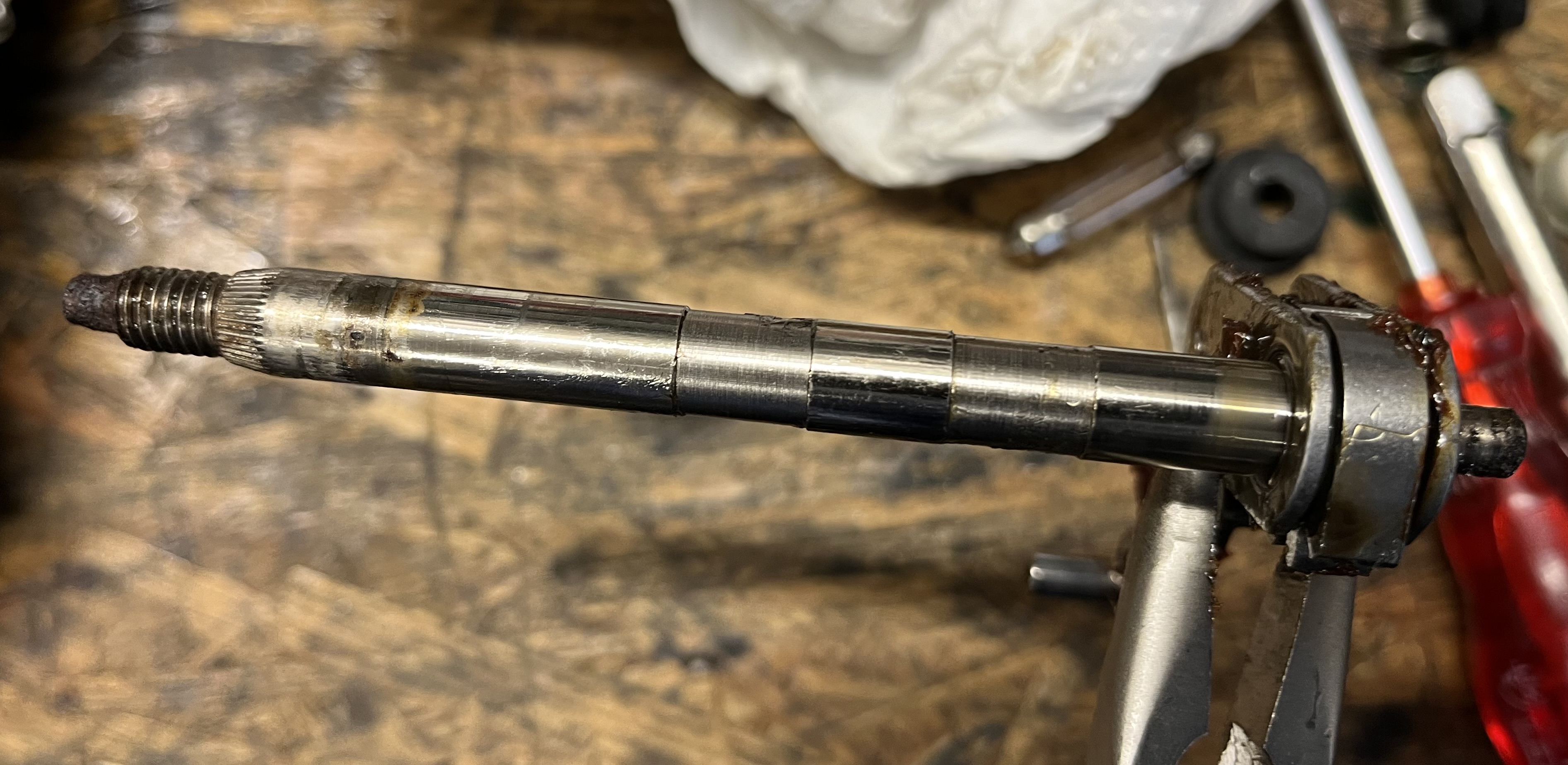

Heckwischer ohne „Wasser“. Das Thema war schon etwas länger und so dachte ich mir,
mit einem Draht, einem Bohrer … irgendwie würde ich durchkommen.
Ganz ehrlich, ich mag es nicht sagen - es hat nicht funktioniert. Unfassbares Gehampel. Wie peinlich.
Jetzt ist der Anschluss-Stopfen auch noch angeknackt und ein neuer Wischermotor muss her …
Was Gutes : Heckklappe auch innen völlig ohne Korrosion. Frisches Wachs ist schon erledigt …

Ich habe die Xenon Scheinwerfer bei meinem 2002er vor ca 1,5 Jahren bedampft und jetzt die große Revision gemacht, naja er hat auch 360tkm gelaufen.
Scheinwerfer zerlegt, Xenon Linse mit Isopropanol geputzt und dann den Xenon Reflektor bei Reflektorklinik.de neu verspiegeln lassen. Ich bin absolut begeistert von dem Ergebnis.

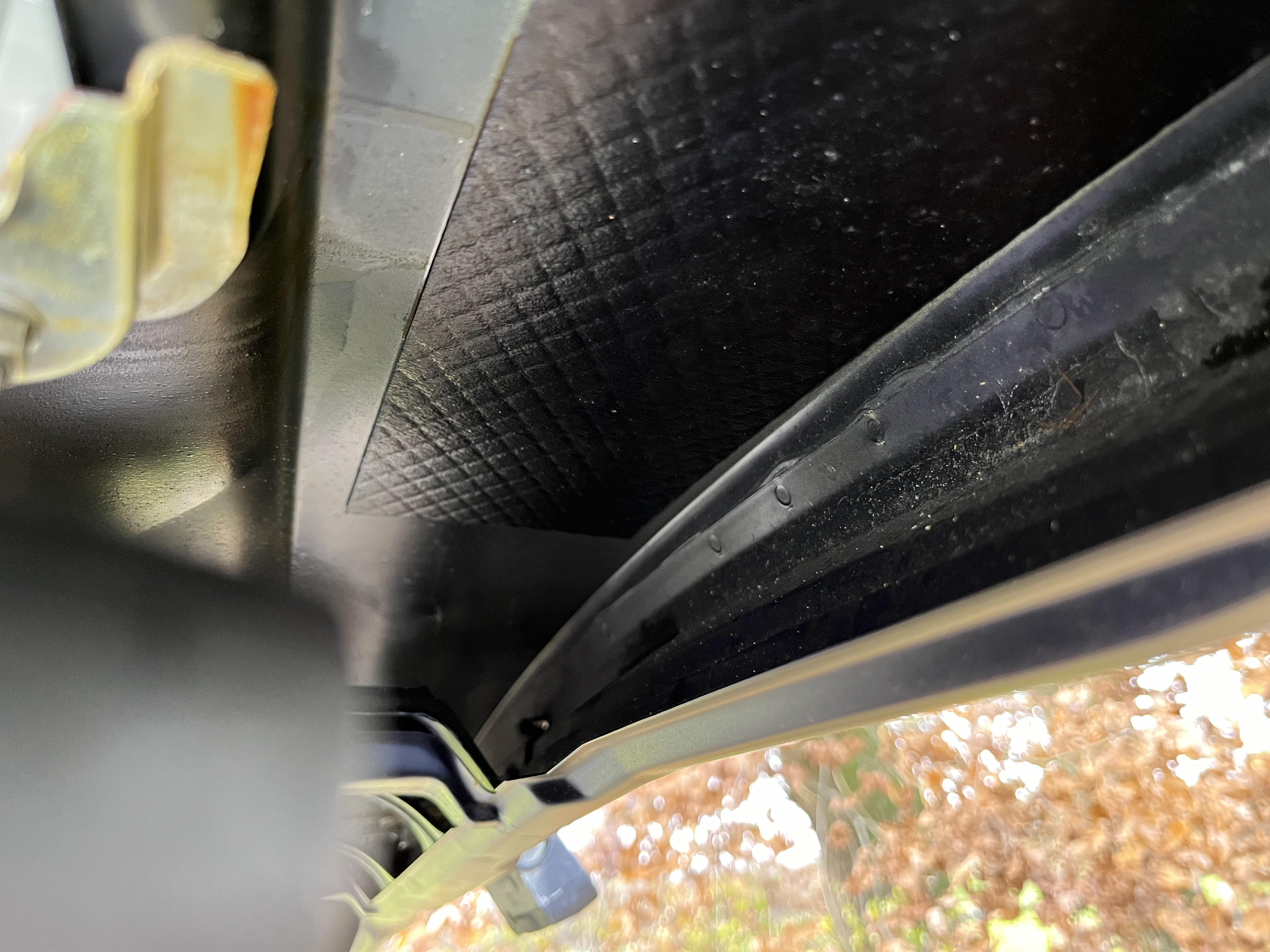

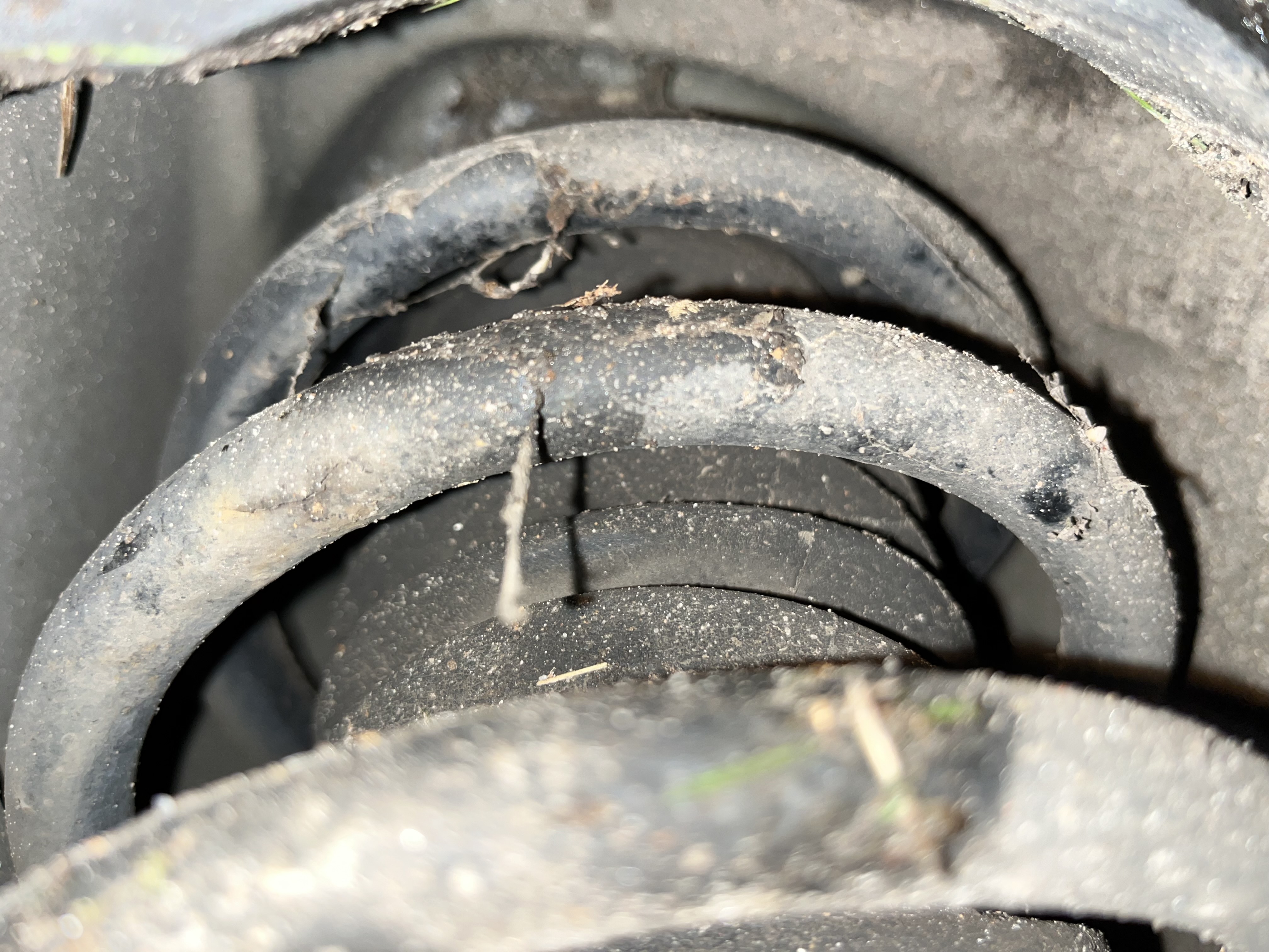

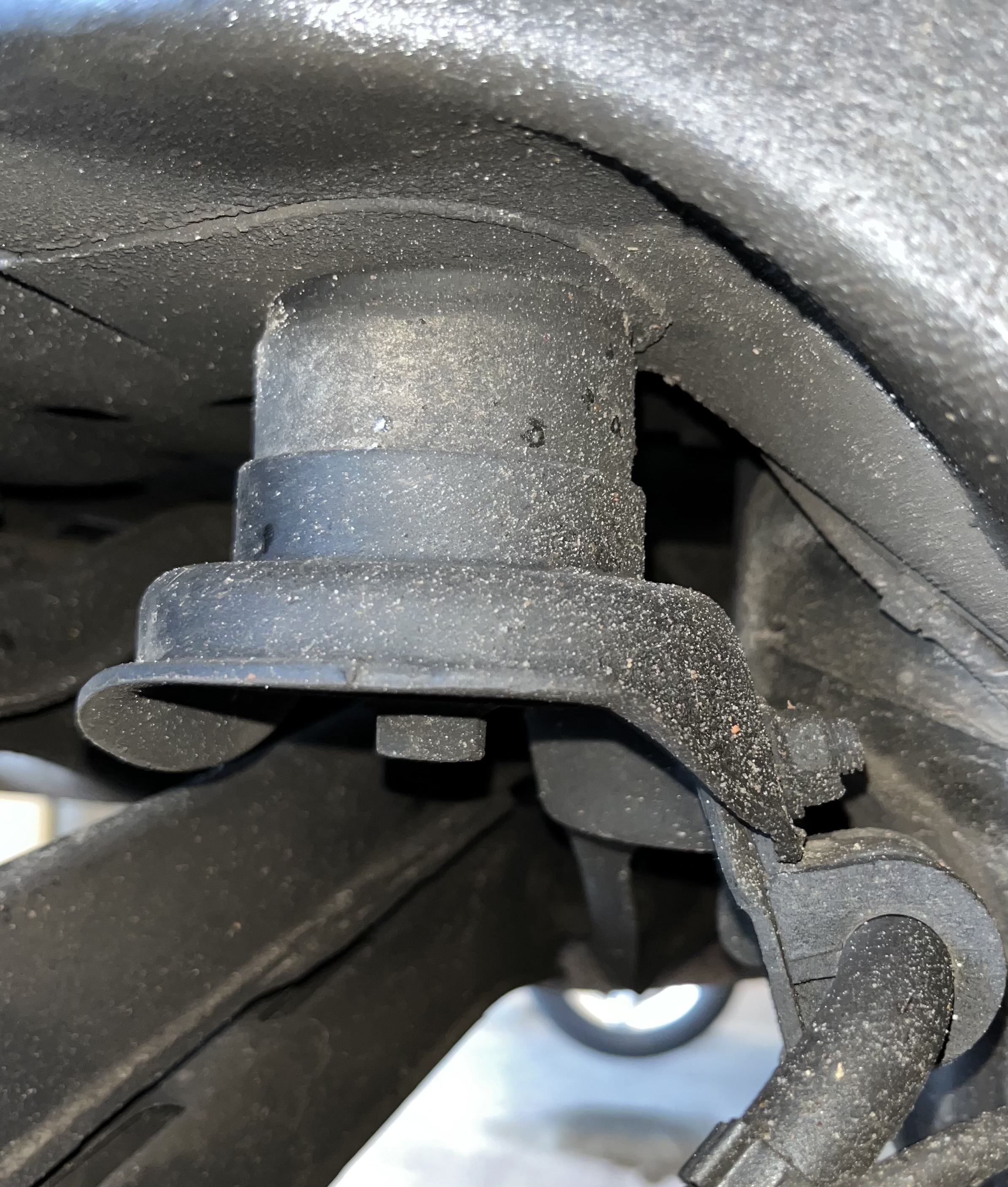

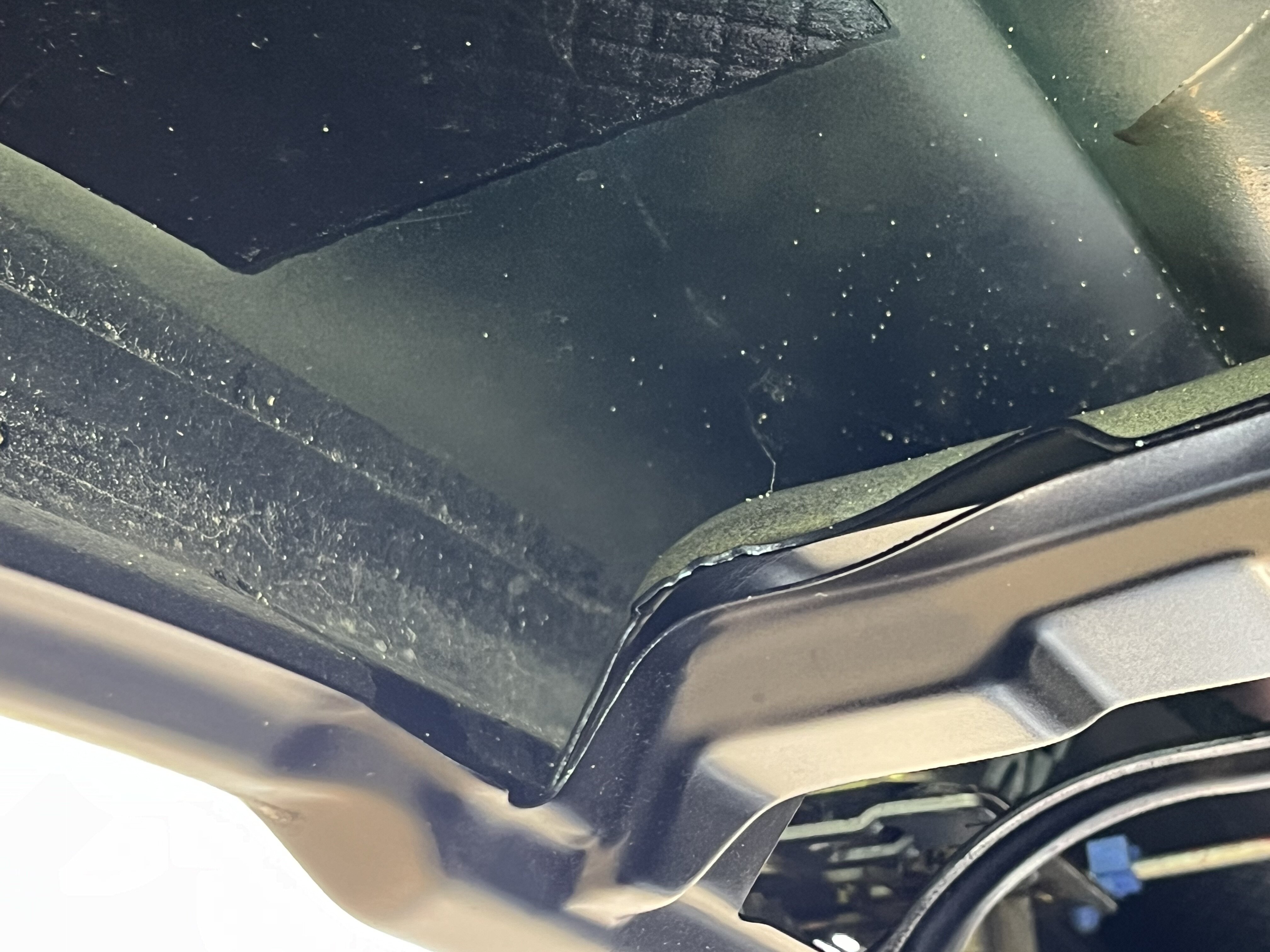

Wo ist der Rost ? Sollte ich etwas Aufbohren um in die Zwischenfalze Fett einzubringen ? „9-5 rostet von innen“ … heißt es doch immer.
Ich würde sagen nein im reicht nicht. Ich komme momentan noch nicht dazu Bilder zu machen. Aber ich im Kofferraum am Rathaus Seamseal entfernen und von da fluten. Und dann gibt es noch zwei versteckte Öffnungen im Längsträger über dem Hilfsrahmen. Hoffe ich komme in dem nächsten Tagen dazu.
Ja, das wäre echt super … Ich muss von innen ran !
Hi

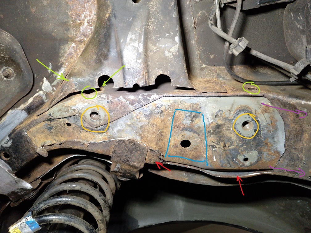

kein tolles Bild, ist von einem ziemlich toten Längsträger von unten.
man sieht, dass das mal 3 Lagen waren. Die unterste von dem Querholm. Der geht hier nach oben weg, die Überlappung mit dem Längsträger fehlt ganz. Da kann man nur von innen / oben auf oder in den Querholm was flüssige geben in der Hoffnung, dass es dazwischen kriecht.
Interessant ist aber die Frage wie man zwischen die oberen beiden kommt. Durch die beiden grünen Kreise kommt man auf der Innenseite dazwischen. Der blaue Bereich liegt höher, dahin läuft nix hoch. Durch die Schraublöcher vom Hilfsrahmen der HA wird man auch nichts, da im Bereich der orangenen Kreise da eine Abdichtung dazwischen ist. Rot erreicht man nur von Oben vom Kofferraum aus. Da hab ich aber gerade kein Bild zu.
Wichtig ist, dass man genug nach vorne laufen lässt, lila Pfeile. Denn da geht es Richtung vordere Aufnahme der Längslenker. Eigentlich müsste man da auch was rein gießen. Am Lager vorbei mit einem hakenförmigen Rohr?
In diesem Video von Michas Schrauberseite ist das Thema detailliert behandelt worden:
Es kam das u.a. das Reparaturblech für die Hinterachse zum Einsatz, dazu wurde der Träger aufgebohrt und mit extrem flüssigem Dinitrol ML statt Fett gearbeitet.
In diesem zweiten Video wird noch mal die Nachbehandlung mit Dinitrol ML durch die serienmäßigen und nachträglichen Inspektionsbohrungen gezeigt:

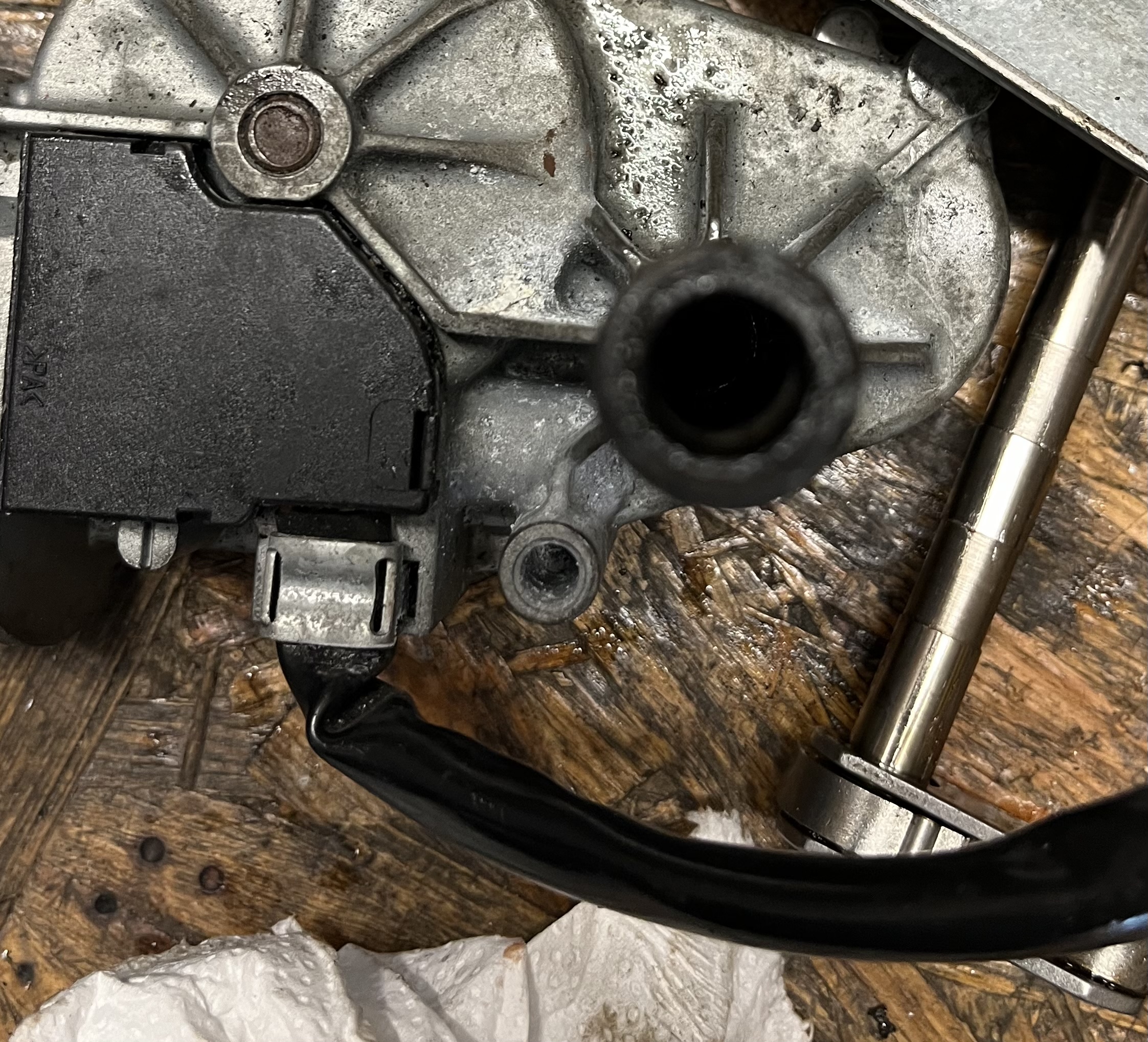

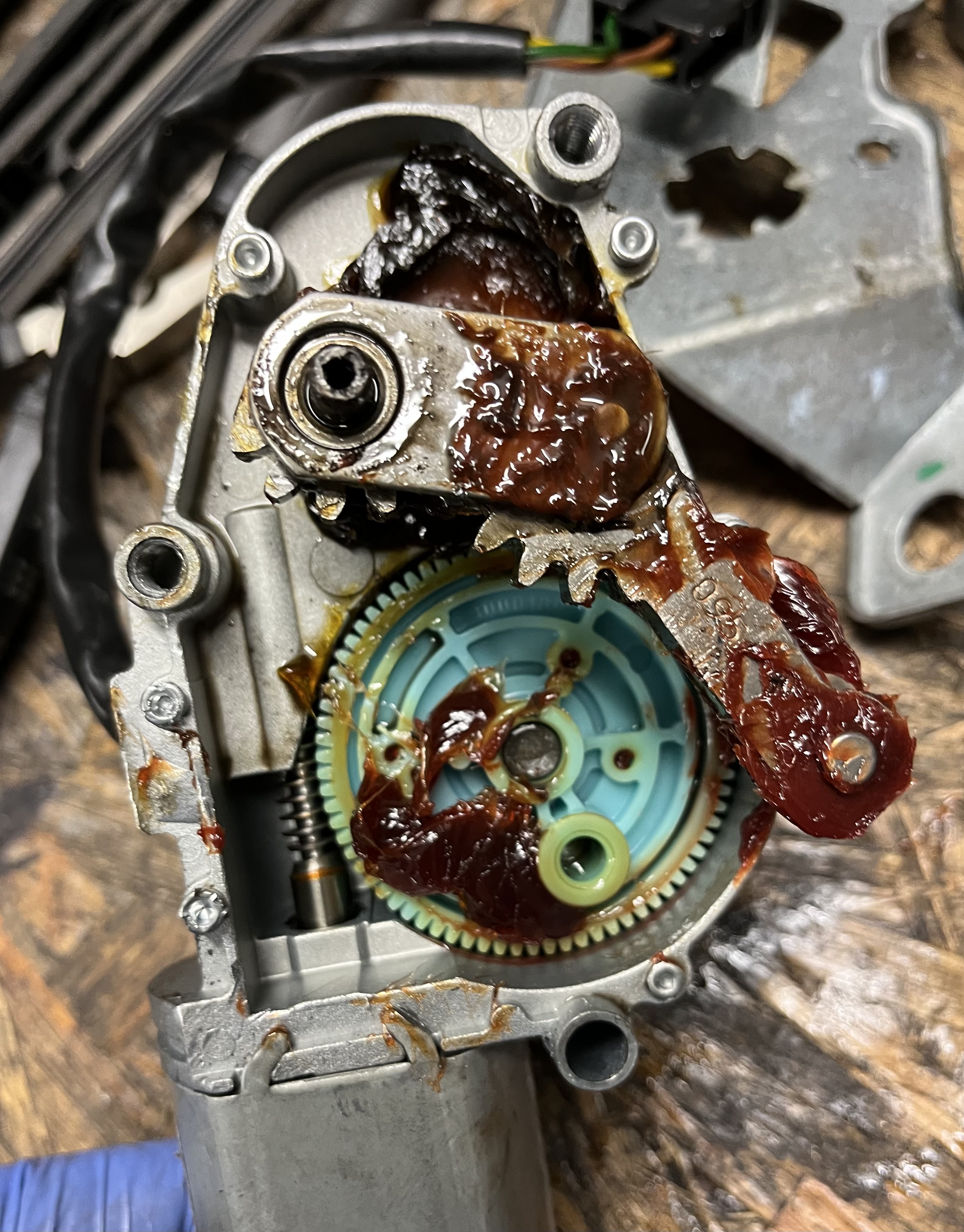

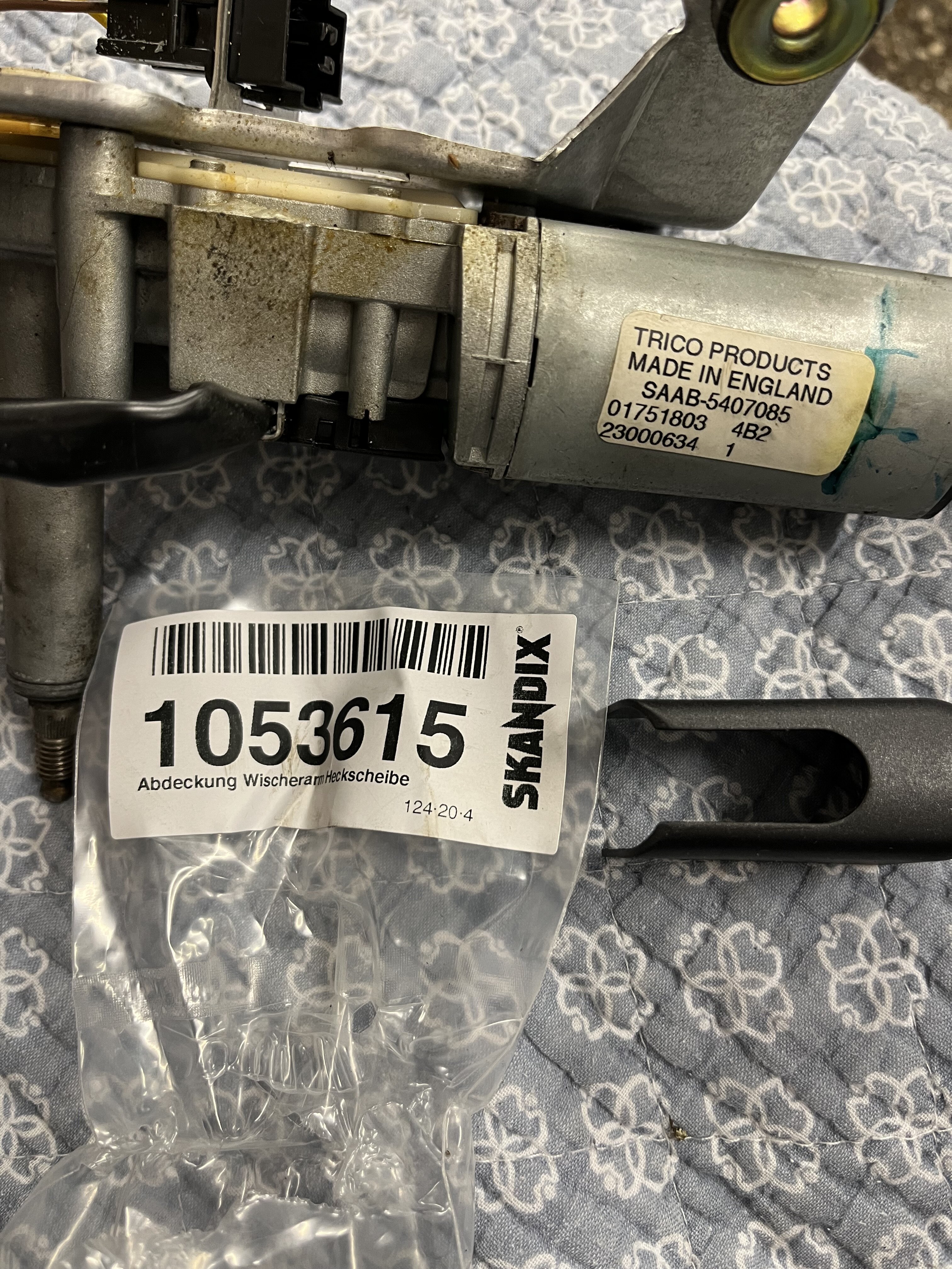

Gebrauchtmotor gekauft - auch völlig verrostet. Konnte ich zurückschicken.
Jetzt den nächsten Gebrauchtkauf - neu zumindest bei Skanimxxx nicht mehr lieferbar,

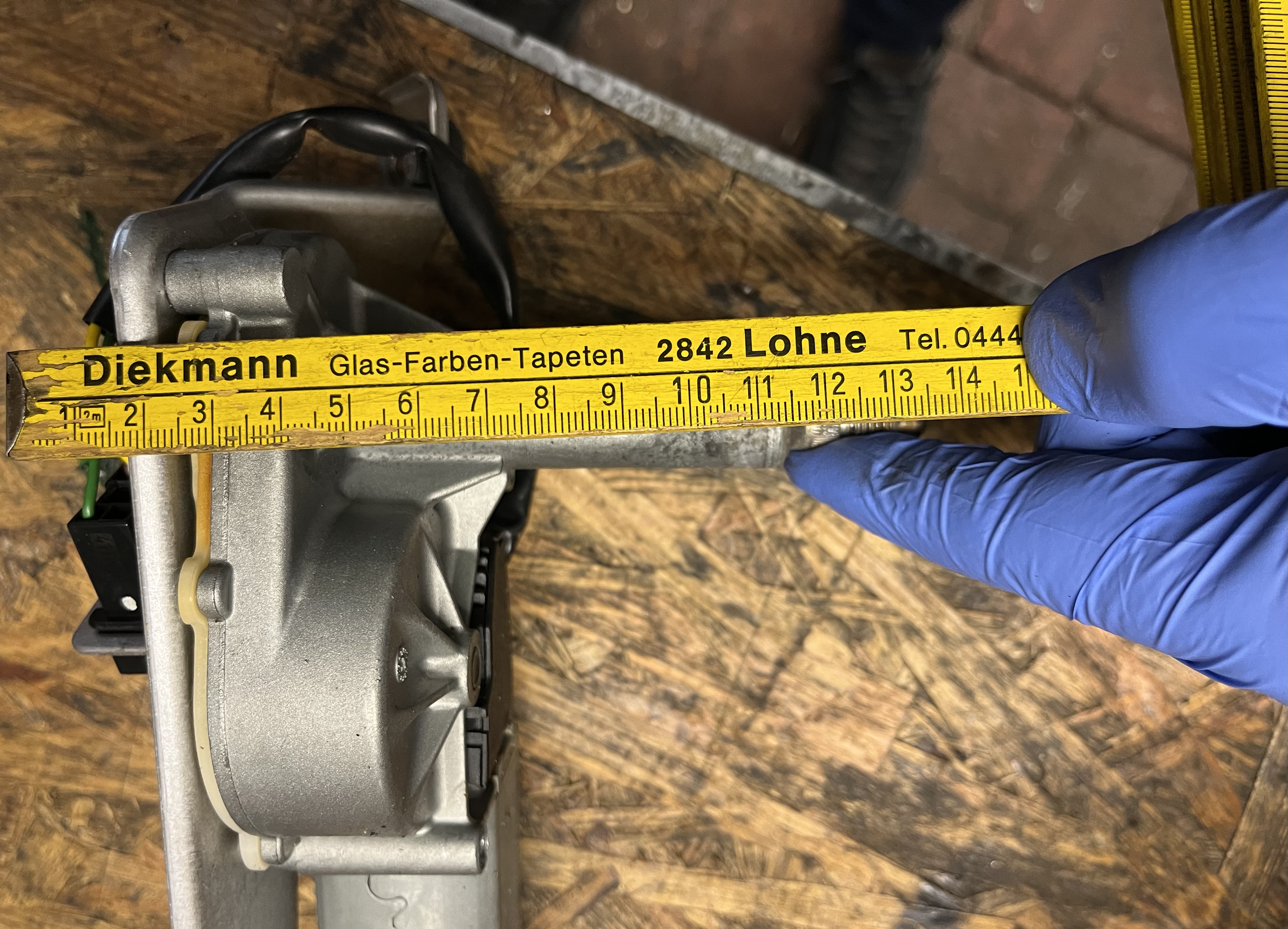

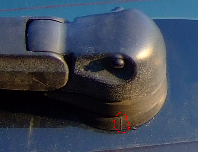

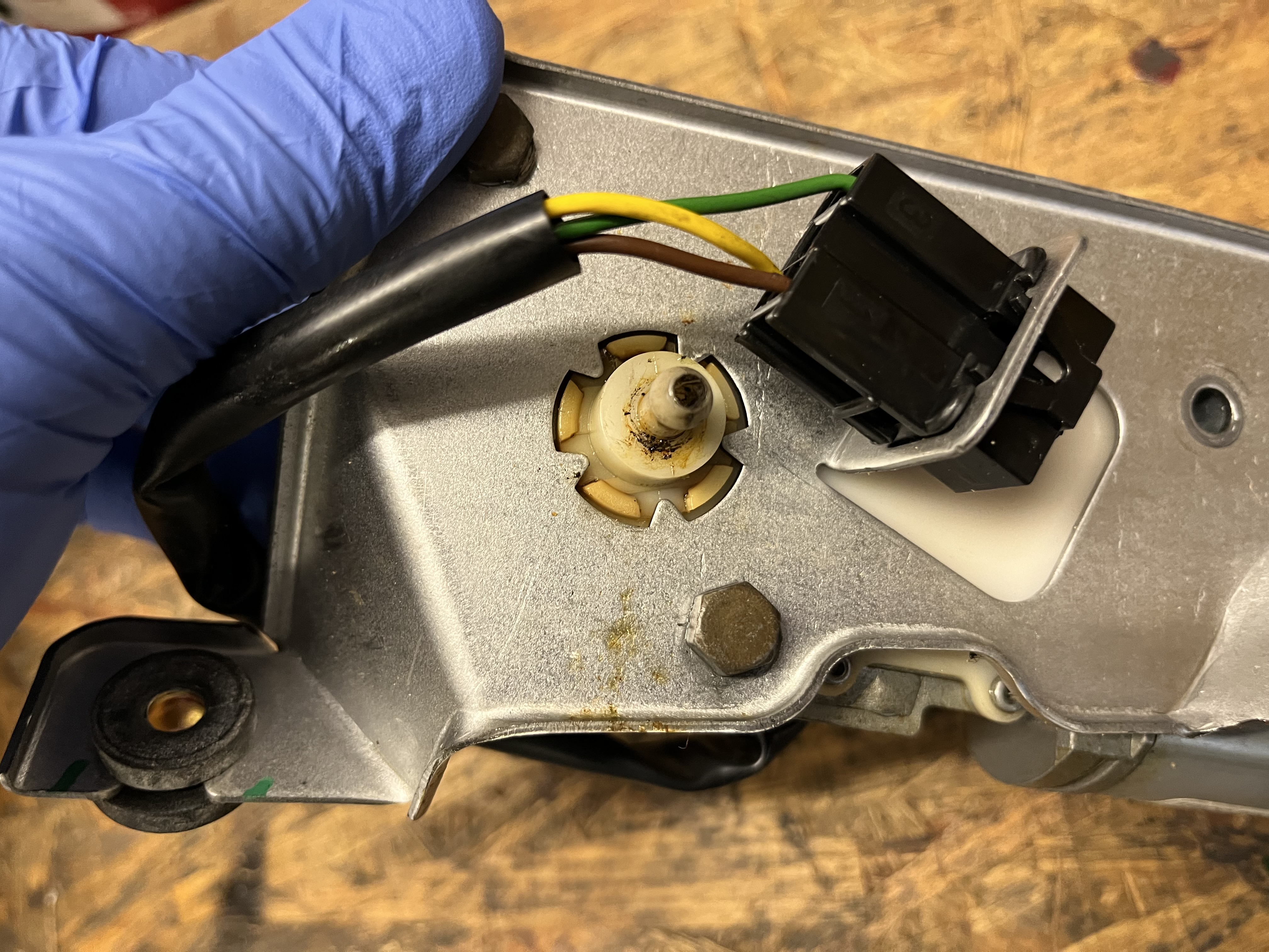

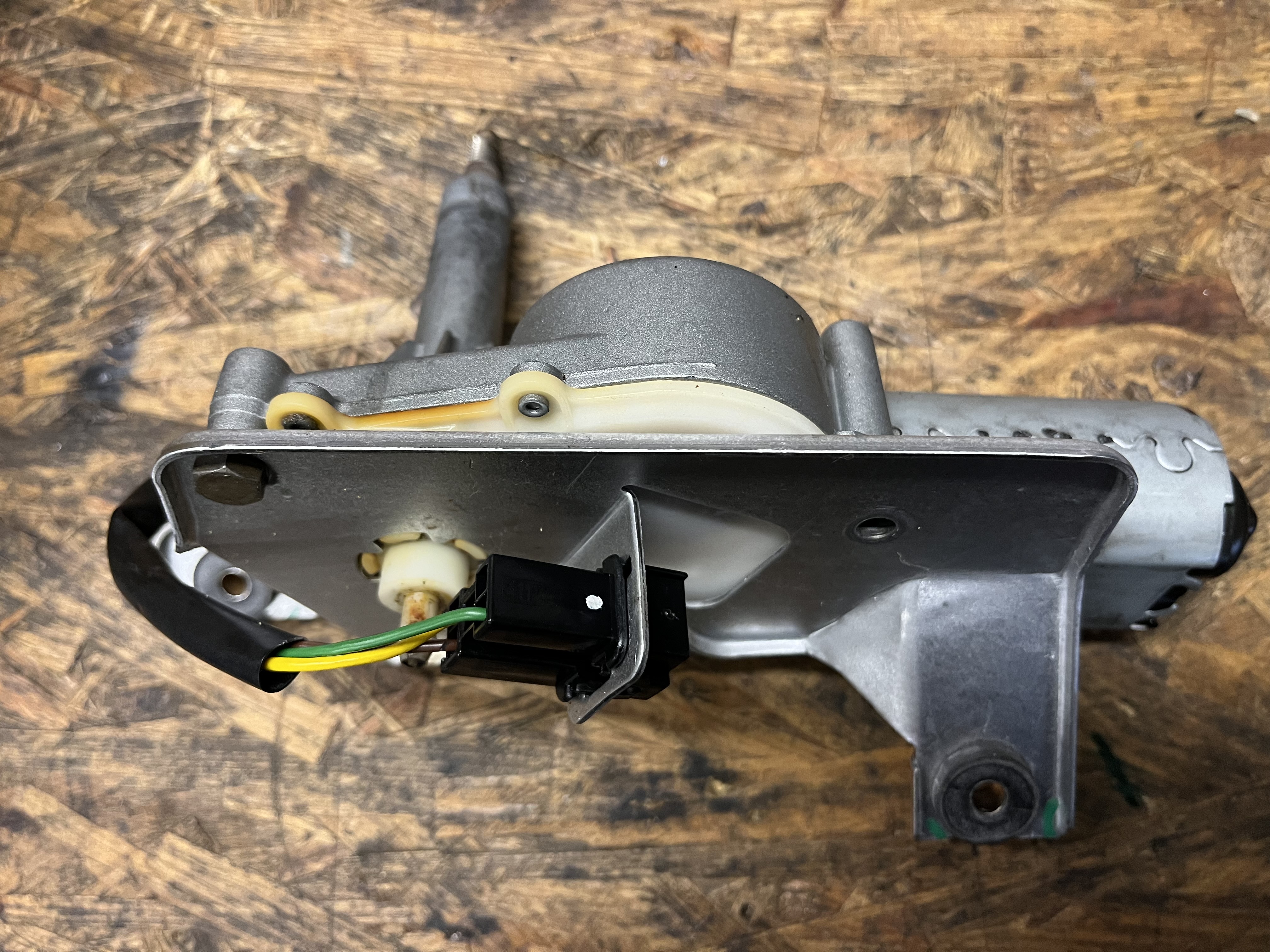

Der neue gebrauchte Motor ist drin incl. neuem Wischer mit Kappe & Ventil. Welle durchgängig, alles prima (60 Euro incl. Versand).

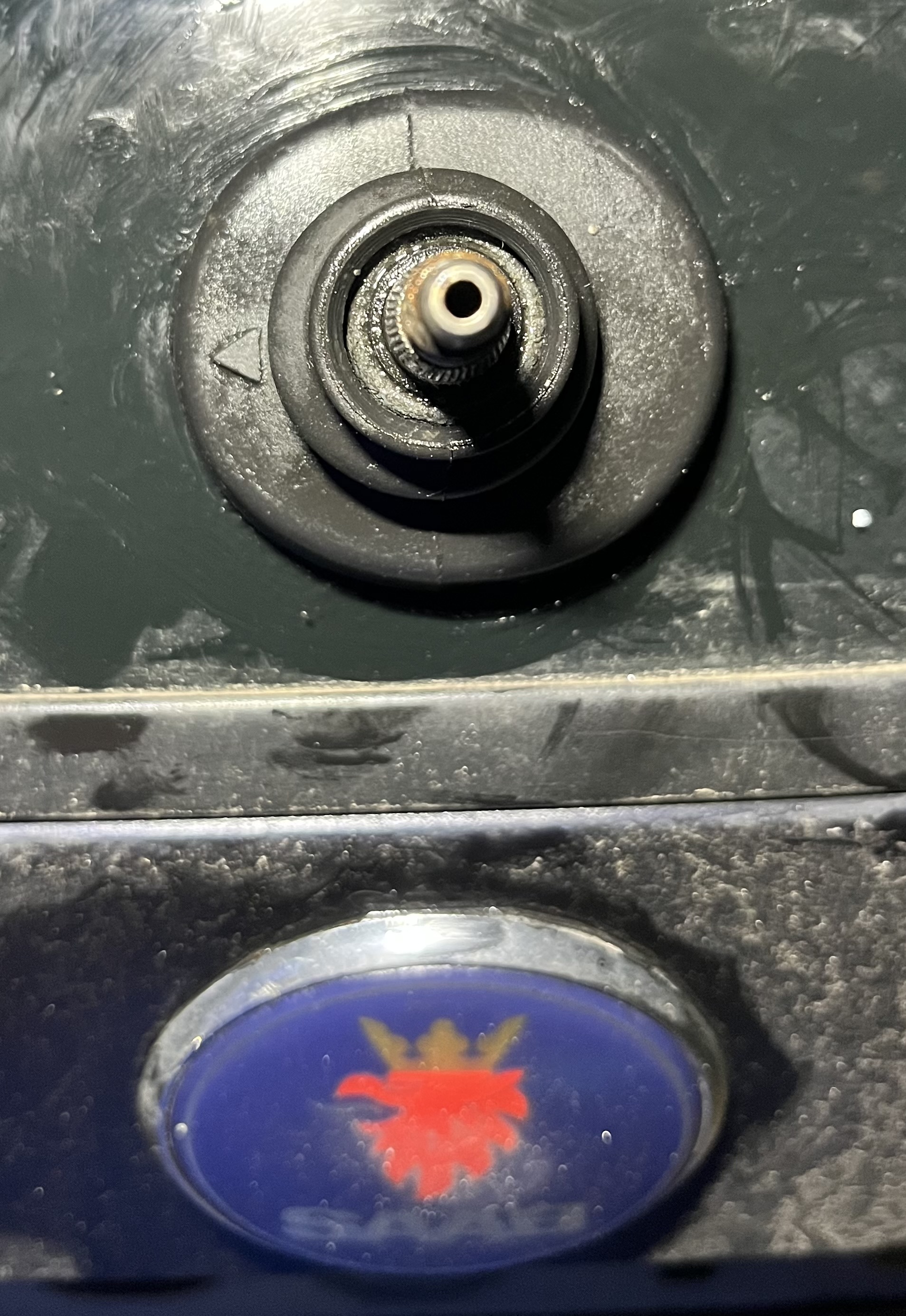

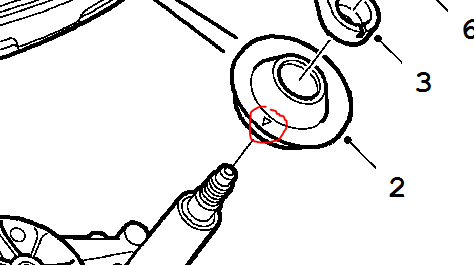

Ich hoffe, die Dichtung ist richtig herum drin. So schien es am Besten zu passen. Ob einer von Euch bitte mal schauen mag - leider habe ich genau davon kein Bild gemacht … Danke !
Hab gerade kein Bild parat, aber dass es richtig ist, dass der aufgprägte Pfeil zur Seite weisen soll, kann ich mir nicht so richtig vorstellen...
Andererseits zeigt ein Foto meines Heckwischers ebenfalls eine Naht der Dichtung unten - dann wäre es so, oder um 180° gedreht, richtig.
1733518592132.png.a4bee4711321718921f5aeba430b59e4.png1733518702638.png.6f537132b394d91ea7ab8645f818b7d5.png
Vielleicht soll der Pfeil also auch in Richtung des Wischerarms weisen?
Bessere Fotos dazu hab ich leider nicht.
edit
Der EPC zeigt, dass es richtig ist so wie du es gemacht hast, der Pfeil ist auf der Zeichnung erkennbar:
Bearbeitet von patapaya
[ATTACH type=full" width="327px" alt="1733518592132.png]280082[/ATTACH][ATTACH type=full" width="279px" alt="1733518702638.png]280083[/ATTACH]
edit
[ATTACH type=full" alt="1733518968869.png]280084[/ATTACH]
Danke super !!!
