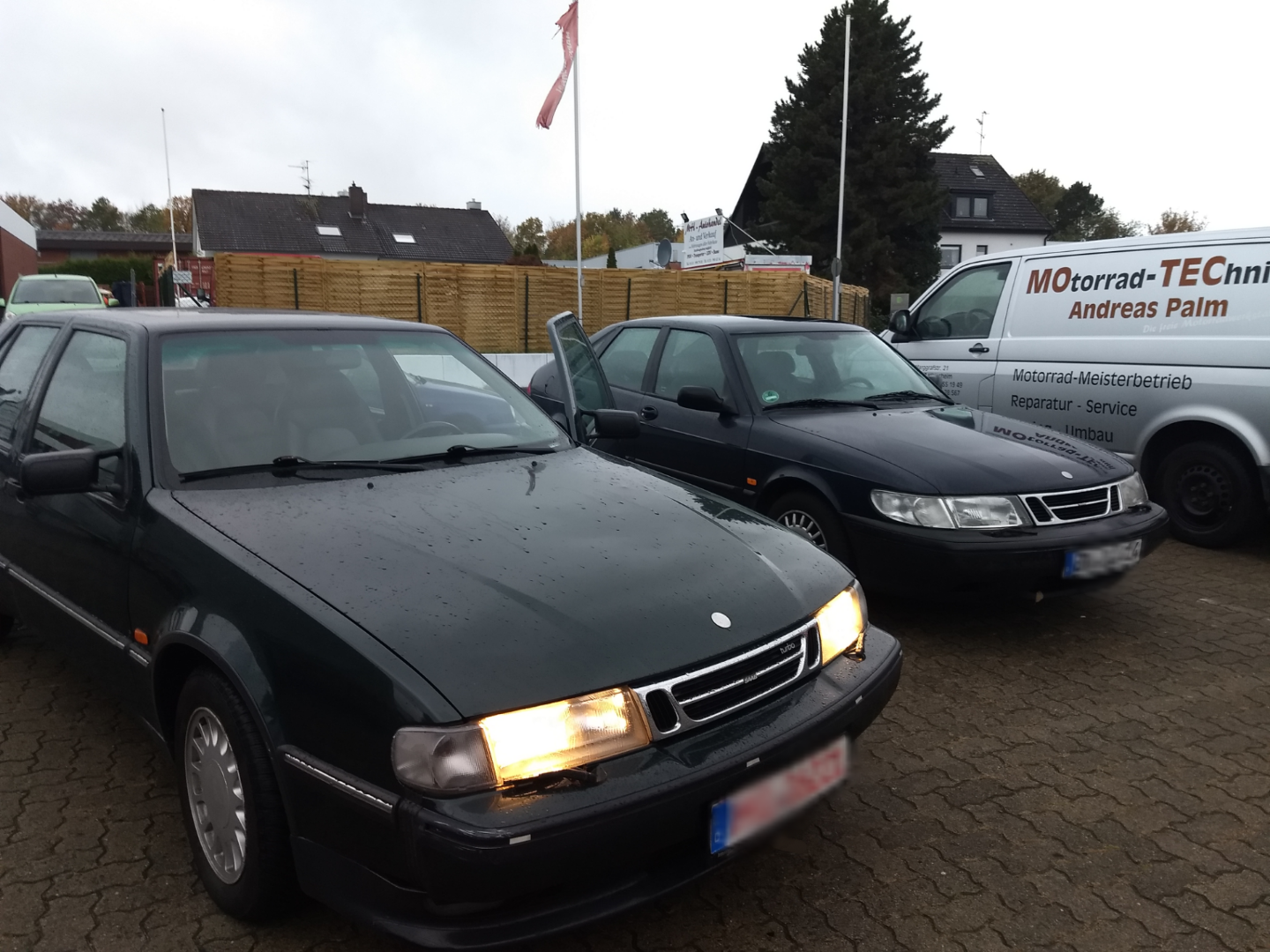

Ich war gestern beim im Startpost verlinktem "Beispiel 2" und das war leider weitgehend enttäuschend. Sah der Wagen innen ja noch bis auf ein paar Kleinigkeiten noch in Ordnung aus (was auch aufgrund einer ordentlich Aufbereitung der Fall gewesen sein mag), war das außen schon anders. Mal eine Auflistung der Mängel die ich in der Kürze der Besichtigung entdeckte: Motorlager verschlissen, Antenne abgebrochen, Schaden vorne rechts, samt nicht mehr ordentlich passender Plaste an der Stoßstange, ZV ohne Funktion (könnte an toter Batterie gelegen haben), Endspitzen durchgerostet, verschlissene Dämpfer bei Motorhaube und Heckklappe, fehlende Kofferraumabdeckung. Die Liste erhebt keinen Anspruch auf Vollständigkeit, zumindest war aber für mich keine neben den Endspitzen keine weiteren größeren Rostherde von außen zu erkennen, aufgrund des miesen Wetters und des bis dahin schon Entdeckten habe ich aber auch nicht mit aller Akribie weiter gesucht. Eine Probefahrt wagte ich dennoch und die war tatsächlich dann noch ernüchternder, denn der Wagen ließ sich nur äußerst unschön und ruckelig fahren. Es über 60km/h zu schaffen war eine Qual, hatte erst das Automatikgetriebe in Verdacht, aber wird wohl doch eher was anderes gewesen sein, evtl. Kraftstofffilter? Ach ja, Motorkontrolleuchte mit gelegentlichem "Check Radiator" war während der Fahrt auch die meiste Zeit. Die Probefahrt konnte ich dementsprechend kurz halten. Nach meinem Hinweis auf die Motorkontrolleuchte verwies der Händler dann auf die porösen Schläuche im Motorraum, naja...
Also selbst mit den jetzt aufgerufenen 2.300€ erscheint mir das deutlich zu teuer (ursprünglich waren wohl 3.800€ aufgerufen worden), an dem Wagen ist einiges zu machen, wofür mir Zeit und Können fehlen würde.
EDIT:
Wobei ich schon zugeben muss, die machen sich gut nebeneinander ;)
Bearbeitet von Alexokrat
...Auflistung der Mängel die ich in der Kürze der Besichtigung entdeckte: Motorlager verschlissen, Antenne abgebrochen, Schaden vorne rechts, samt nicht mehr ordentlich passender Plaste an der Stoßstange, ZV ohne Funktion (könnte an toter Batterie gelegen haben), Endspitzen durchgerostet, verschlissene Dämpfer bei Motorhaube und Heckklappe, fehlende Kofferraumabdeckung...
Nicht schön, aber nichts wirklich Gravierendes, falls es dabei bliebe.
Die geschilderte Probefahrt dann doch eher.
Ein sauber laufender Antrieb und ordentliche Füllstände der Betriebsflüssigkeiten sollte man voraussetzen dürfen.
Ein typisches GW-Durchhandelsobjekt eben.:rolleyes:
