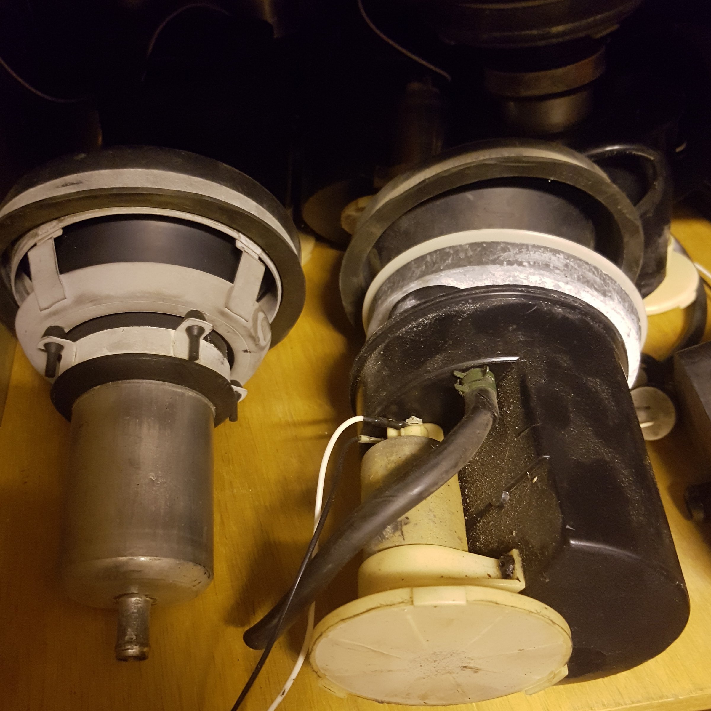

Die Öffnung /Gumihutze ist die gleiche...
Stecker für Stromversorgung sind unterschiedlich, das kann aber leicht angepasst werden. (Rundstecker bei der Version mit Vorförderpumpe)
Hier ein Bildbeweis...
In meinem 86er 8V i Kat ist die Pumpe rechts (mit Vorförderpumpe) verbaut. Bosch.
Aufgedruckte Nummer: 0580 254 953.

Oder halt auf die Version mit Vorförderpumpe umbauen. Die hat keinen Gummitrichter...
Aber ich hab gelesen das amerikanische Modelle (zumindest die älteren Turbos) mit einer Kombi-Pumpe ausgestattet sind... Also ein Modell mit Vorförderpumpe.
Ich Frage mich ob die mit dem Tank jetzt von der Tiefe kompatibel wäre...
Ja, passt.
