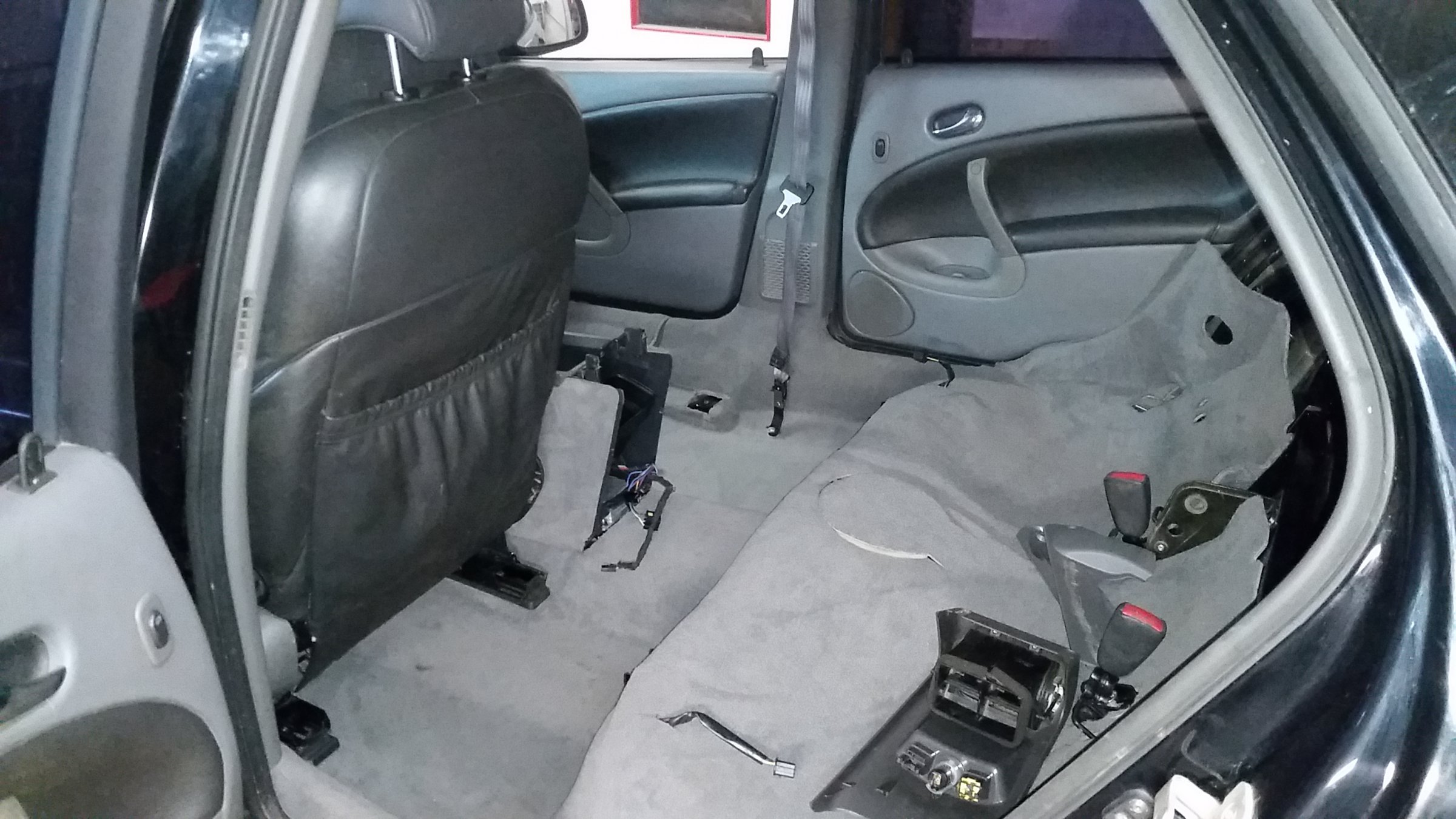

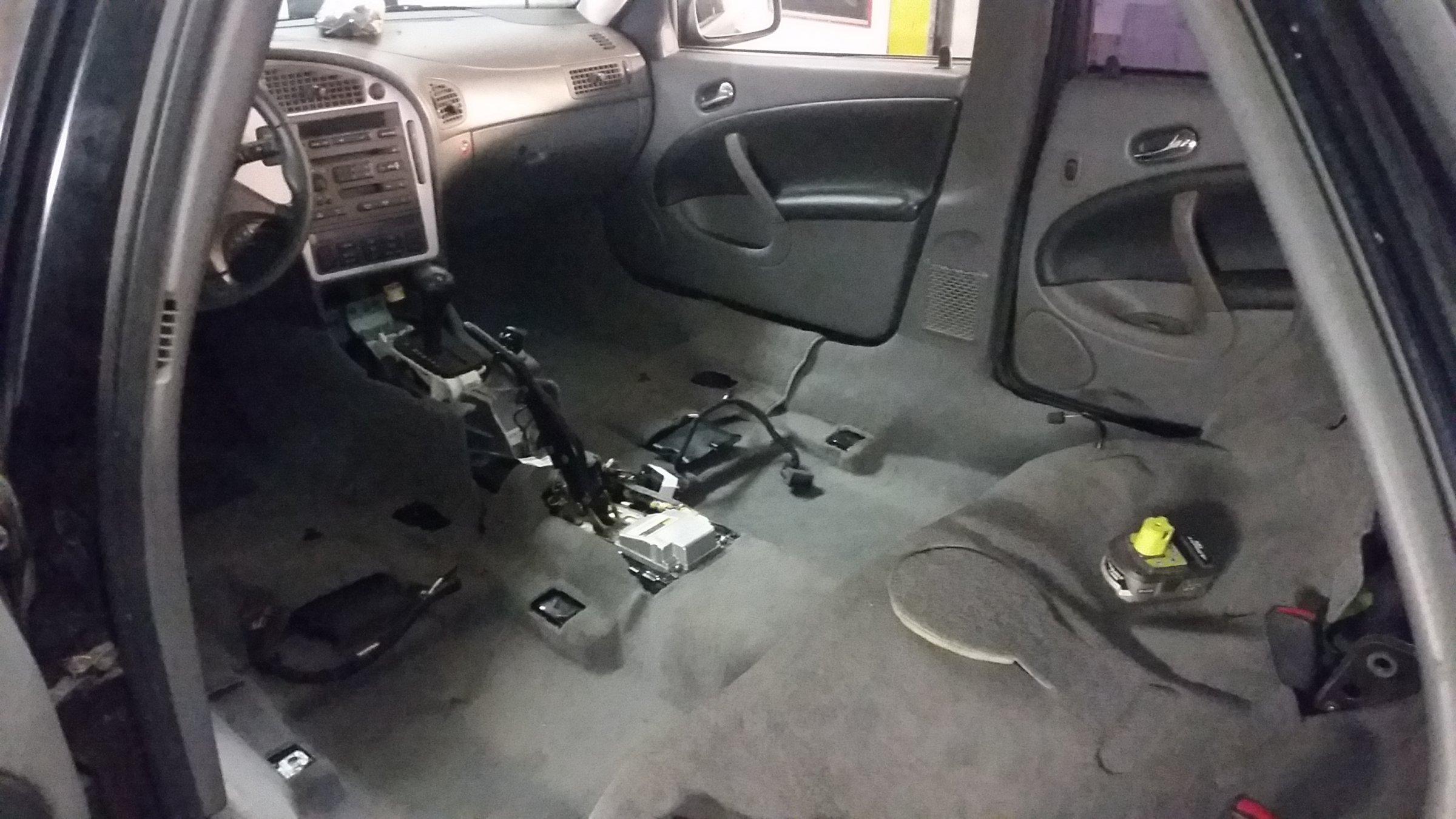

Der gebrauchte Teppich aus Ungarn ist TOP:top: hat sich gelohnt...

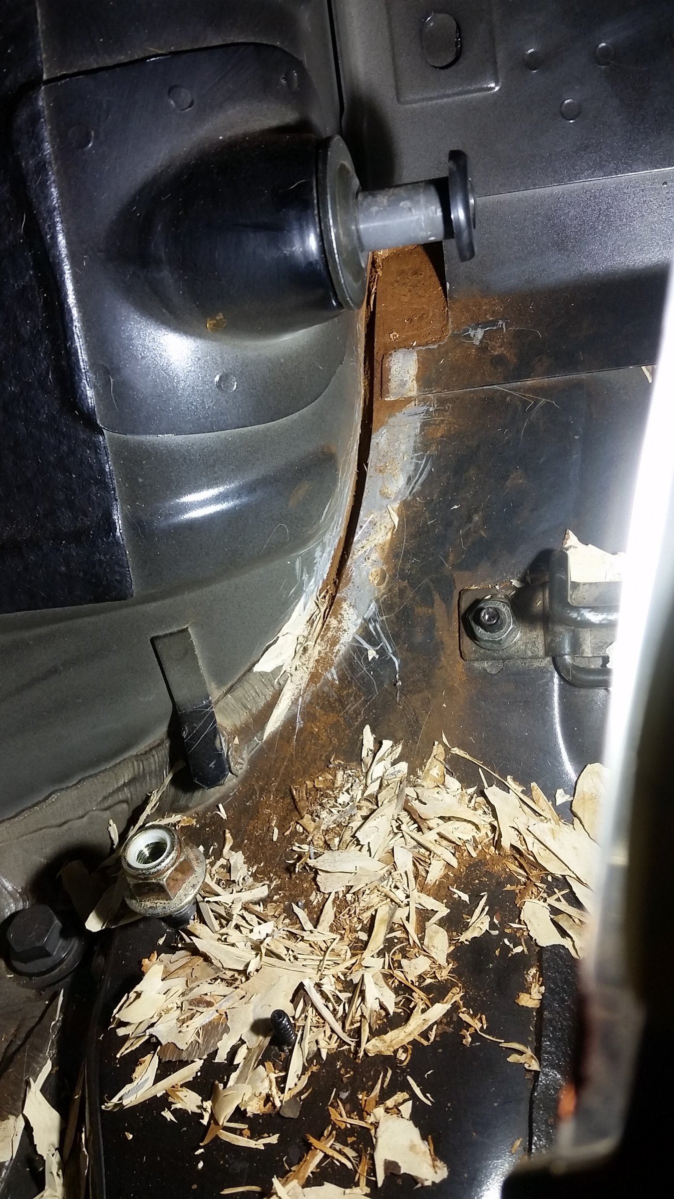

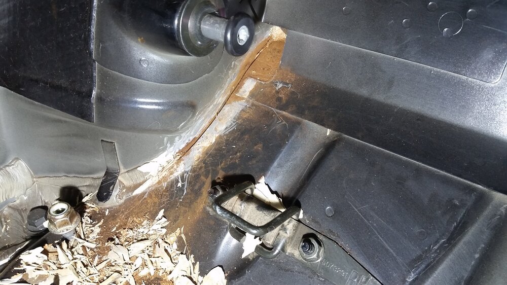

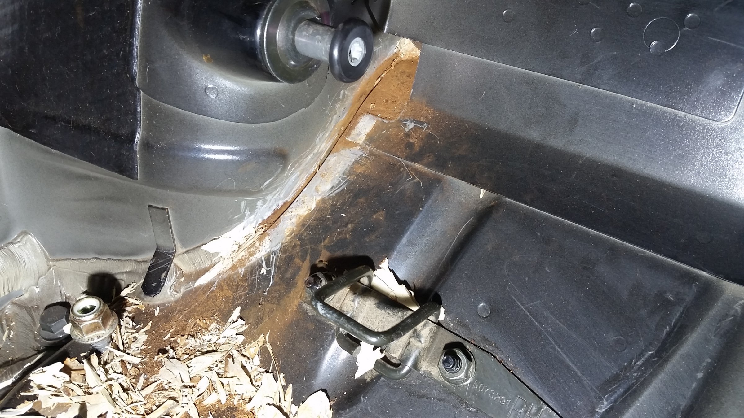

Leider bin ich beim einbauen des neuen Stoffkleids auf einen Weiteren Rostherd gestoßen :frown:
An der Dichtmaße war ein klitzekleiner brauner Krümmel zu sehen, da habe ich mal nachgehakt :eek:
20190129_152350.thumb.jpg.c9ecfc55ac36d84629fcb08d8281c948.jpg 20190129_152412.thumb.jpg.ec29345e7869585501a694286798101e.jpg
Das ist genau am Radhaus, neben der Stelle welche ich geschweißt habe. Von dort aus war alles blanker Stahl.
Der Rost frießt sich zwischen den Blechen, verborgen hinter der Dichtmasse, nach außen durch.
Reiner Zufall, dass ich das gefunden habe:rolleyes:
Das der 9-5 er so viele versteckte Rostherde birgt hätte ich nicht gedacht.
Da wird der ein oder andere Besitzer noch böse Überraschung erleben:frown:
Ich habe die ganze Dichtmasse ausgekratzt, soweit es ging entrostet und mit Owatrol geflutet, damit der Rost sich nicht weiter durch frißt.
Macht es Sinn den ganzen Spalt wieder mit Dichtmasse zu füllen?
Oder einfach mit Chassislack O.H. einpinseln und Spalte offen lassen, damit man sieht was passiert:tongue:
Ich würde in so Fällen Epoxy Rostumwandler Spray als Grundbehandlung verwenden.Und immer an Rostursache denken.
Das ist ja das Problem, wie kommt der Rost/Wasser dort hin:confused:
Es ist alles versiegelt....Ich hatte alles freigelegt.
Den kompletten Radkasten von aussen blank gelegt, Bleche eingeschweißt, alles kontroliert
und dann hängt der Driss im Innenraum hinter der Fugenmasse, UNSICHTBAR:frown:
Da muss doch ein grober Fehler im System vorliegen:hmpf:
Ich würde in so Fällen Epoxy Rostumwandler Spray .
Ich habe ja schon mit Owatrolöl geflutet, dies ist auch ein Rostumwandler:ciao:
Darum die Überlegung einfach mit Chassislack O.H. zu streichen, da der Lack auch Owatrol enthält und gut dazu passt.
Man könnte da gut sehen, ob der Rost weiter wächst.
Die fette Dichtmasse in den Spalten dient ja auch der Stabilität, da ich jetzt ein langes Stück ausgekratzt habe, ist die Frage ob man das besser wieder zu macht
Owatrolöl ist kein Rostumwandler. Es versiegelt den Rost lediglich und schließt ihn von weiterer Sauerstoffzufuhr ab, um weiteres rosten zu verhindern. Nach meiner Erfahrung ist das leider kein 100% funktionierendes Ding... :-/
Da der Wagen doch sicher komplett mit Fett geflutet wird reicht Rostschutzfarbe aus.
So ist es. Es wirkt gut, aber auch meiner Erfahrung nach nicht 100% und meist auch nicht im ersten Anlauf - deswegen würde ich solche Stellen nicht unter Dichtmasse, UB-Schutz oder ähnlichem verstecken, damit man rechtzeitig nacharbeiten kann.

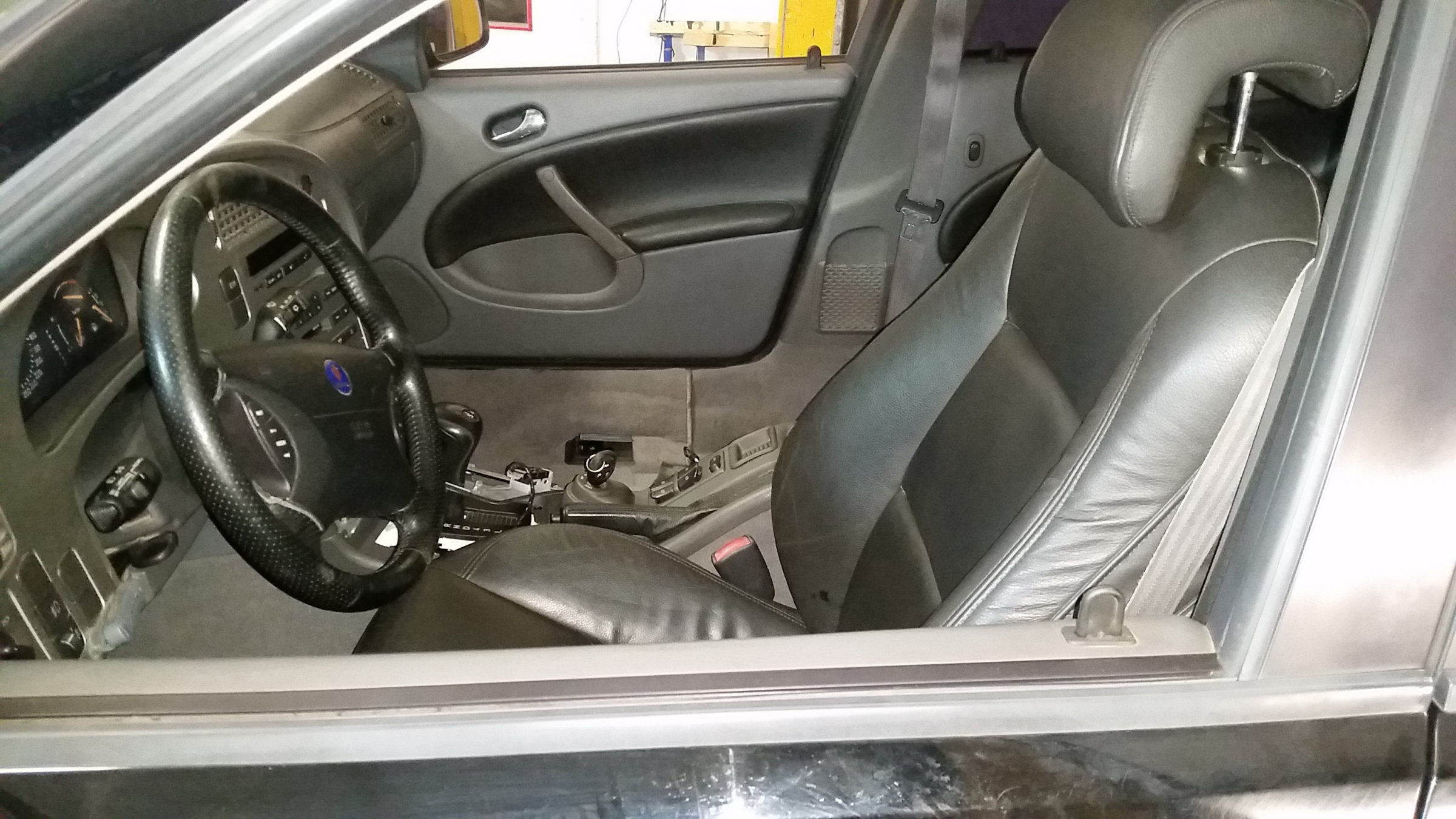

Er könnte auf die Straße:top:
Wenn auch nur mit dem Fahrersitz.
Die restlichen Sitzgelegenheiten sind so versaut, dass man diese nicht mehr wirklich retten kann:frown:
Das Leder ist überall beschädigt und verdreckt. So wie es aussieht, wurde der Wagen in den letzten 16Jahren nicht einmal ausgesaugt....
Ich weiß nicht, wie man ein Auto so einsauen kann. Die Hundhaare, Dreck und Staub sind überall. Selbst das Leder in den Türpappen ist versaut:eek: Diese müssen auch neu....
Der Fahrersitz ist nur im guten Zustand, weil vom ersten Tag an ein Fell übergestülpt wurde....
Egal, es ist wie es ist:biggrin:
Jetzt fahre ich erst einmal so rum
...bis ich adäquaten Ersatz gefunden habe.:ciao:
