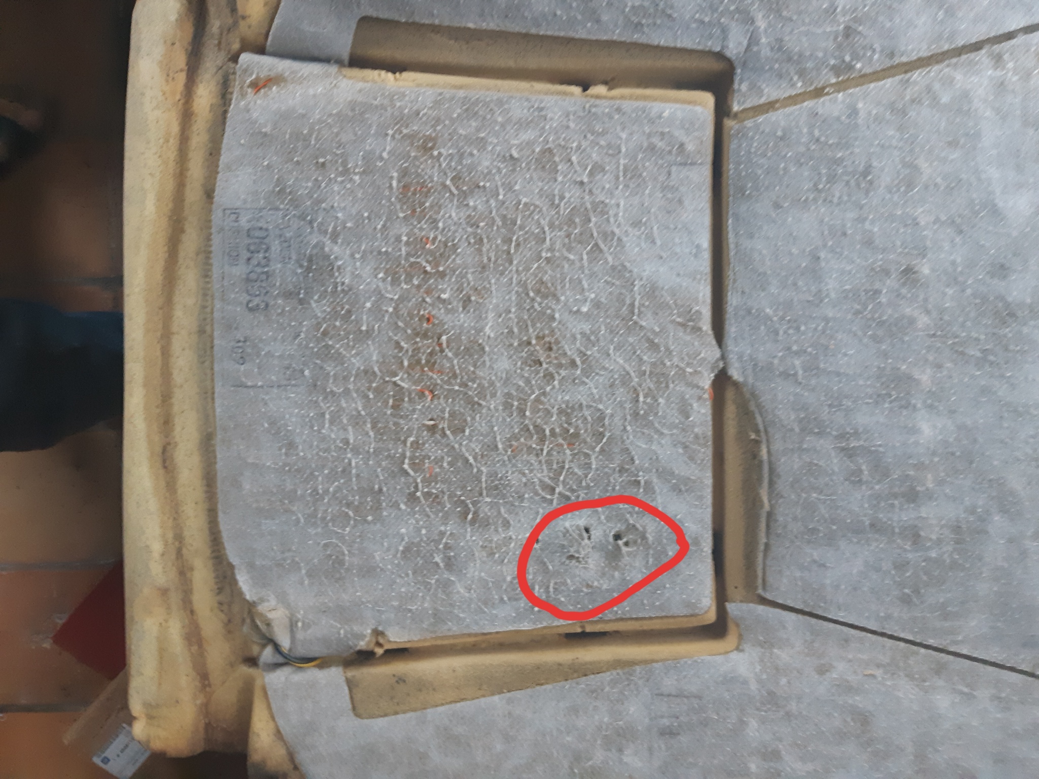

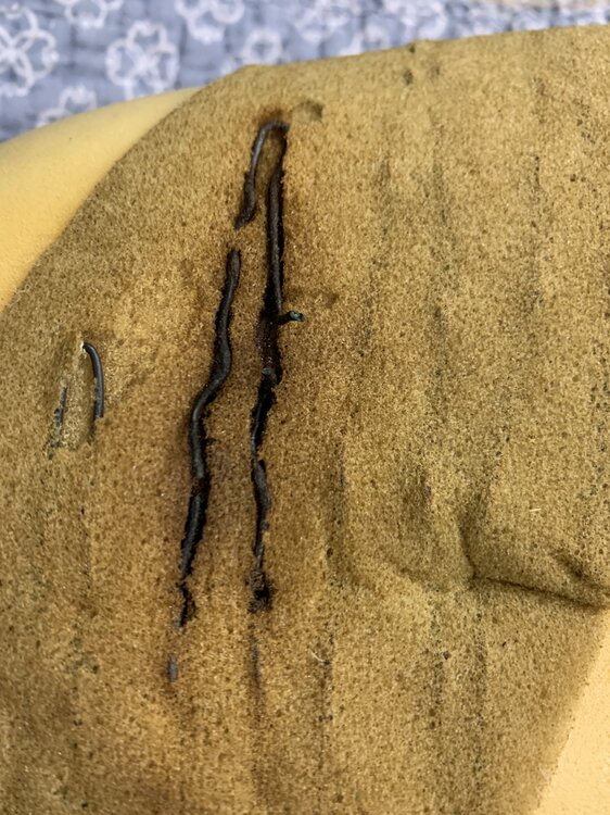

Januar 8, 20205 j Der Schalter ist falsch herum eingebaut (unterseite nach oben) Im Original ist der Schaltknopf von einem Vlies bedeckt bzw. eingebettet (zumindest in meinen Sitzen). Ist zwar nicht besonders dick, aber isoliert sicher ein wenig sowohl gegen die Körperwärme als auch zu den Heizdrähten hin. Wie weit die Heizdrähte weg sind, vermag ich nicht genau zu sagen, aber sicher nicht mehr als 10-15 mm maximal 20mm. (...) Der Sattler soll da einfach nochmal was drüber machen und die Heizdrähte so fixieren, dass da nicht einer beim Beziehen wieder unmittelbar am Schalter vorbei geht. oder sogar Berührung hat. Vollste Zustimmung. Um das Original noch etwas zu tunen, kann man höchstens die Drähte an der Stelle, wo jetzt das Flies schon offen ist, großzügiger mit Panzertape ankleben (da ist ja jetzt nur ein bisschen drauf um den Sensor zu fixieren), dann den Sensor richtig positionieren, mit Fliesresten bedecken und dann noch einmal großzügig mit Panzertape drüber. Dann ist der Sensor etwas isoliert und dürfte dementsprechend später abschalten. Ich hab das bei mir so gemacht und mir hat die Wirkung dann auch ausgereicht. Man merkt halt jetzt, das man ne SH hat. Sie brennt dir aber auch nicht den Po weg ;) (...) Ich war heute bei meinen Sattler und habe meinen F-Sitz abgegeben und ihm das "Problem" geschildert. Er wird in der kommenden Woche die Sitzfläche noch mal aufmachen und ich darf ihm dabei über die "Schulter" schauen. Das Foto aus #155 ist von ihm und ich habe ihm daran erklärt, dass die Leitungen weiter von dem Schalter weg müssen. Wenn wir den Sitz in der kommenden Woche öffnen und den Schalter dann in die richtige Position (um-)drehen (ggf. lasse ich das auch so) und diesen etwas mit dem Flies gegen Körperwärme etc. isolieren und diesen und die Heizdrähte mit Panzerband fixieren, wie weit sollten wir eurer Meinung nach die Heizdrähte vom Schalter weglegen? "Saab-wisher" hatte bereits bis zu max. 20 mm angegeben. Es darf auch nicht zu weit sein, damit es nicht zu heiß wird, das ist klar aber eben auch nicht zu nah. Hat jemand zufällig die Maße und/oder ein Bild von einem originalen Sitz, wie diese werksseitig ausgelegt wurden? Ach so, wenn sie schon angeht - ich habs gerne warm am Po. <- hätte nie gedacht, dass ich diesen Emoji mal verwende Bearbeitet Januar 8, 20205 j von AeroCV
Januar 8, 20205 j Das traue ich mir in der Tat nicht zu. Es soll ja wieder so werden, dass es mir gefällt. Der Sattler meinte vorhin zu mir: „so einen gut erhaltenen und gepflegten 900‘er Sitz habe er noch nie gesehen“.
Januar 8, 20205 j Nun es gibt hier ja Beiträge, die das völlige Entfernen des Schaltknopfes zum Gegenstand haben. So schlimm kann es also nicht sein mit der Hitzeentwicklung. Allein die Körperwärme wird wohl dann irgendwann dafür sorgen, dass der Schalter auf "aus" geht. Aber vielleicht hat jemand gerade einen Sitz offen und kann da mal nachsehen. Oder vielleicht hat jemand sogar eine neue Heizmatte rumliegen und kann das mal prüfen.

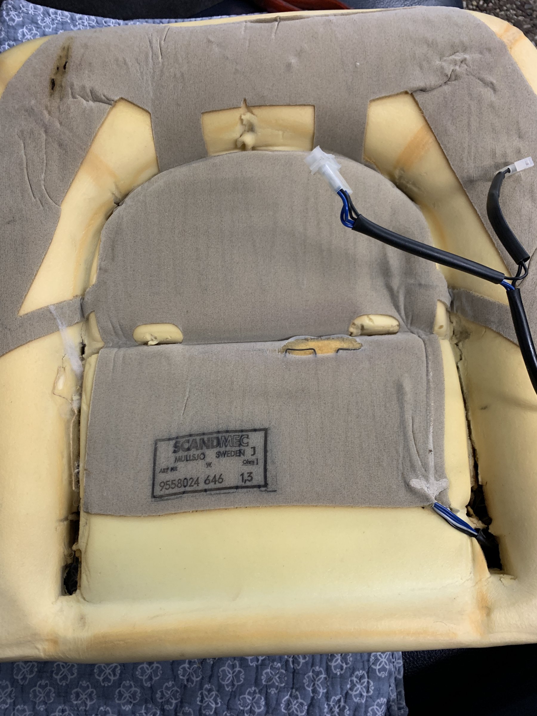

Januar 9, 20205 j Ich war heute bei meinen Sattler und habe meinen F-Sitz abgegeben und ihm das "Problem" geschildert. Er wird in der kommenden Woche die Sitzfläche noch mal aufmachen und ich darf ihm dabei über die "Schulter" schauen. Das Foto aus #155 ist von ihm und ich habe ihm daran erklärt, dass die Leitungen weiter von dem Schalter weg müssen. Wenn wir den Sitz in der kommenden Woche öffnen und den Schalter dann in die richtige Position (um-)drehen (ggf. lasse ich das auch so) und diesen etwas mit dem Flies gegen Körperwärme etc. isolieren und diesen und die Heizdrähte mit Panzerband fixieren, wie weit sollten wir eurer Meinung nach die Heizdrähte vom Schalter weglegen? "Saab-wisher" hatte bereits bis zu max. 20 mm angegeben. Es darf auch nicht zu weit sein, damit es nicht zu heiß wird, das ist klar aber eben auch nicht zu nah. Hat jemand zufällig die Maße und/oder ein Bild von einem originalen Sitz, wie diese werksseitig ausgelegt wurden? Ach so, wenn sie schon angeht - ich habs gerne warm am Po. <- hätte nie gedacht, dass ich diesen Emoji mal verwende Also ich hab die Drähte mehr oder weniger in ihre Originale Position gebracht, allerdings mit Panzerband großzügig fixiert (nicht nur mit ne‘m kleinen Schnipsel. Das schirmt etwas ab. Dann halt das Flies wieder drüber und anschließend darauf noch einmal Panzerband. Ich hab leider keine Fotos. Was dir klar sein muss: die Originale SH liefert in etwas das, was du aus modernen Autos als Stufe 1 kennst. Wenn dir das zu wenig ist, rate ich entweder zur geschalteten Version, dem anderen Thermoschalter, den turbo9000 vorgeschlagen hat, oder halt ne Carbonmatte. Bei letzterer musst du dann wohl auch andere Schalter verbauen (geht vielleicht aber auch mit Originalschalter-weiß ich leider nicht). Originalität geht halt flöten. Wie immer also alles reine Geschmacksache.
Januar 9, 20205 j Hat sich doch gelohnt dieses Thema ein bisschen zu verfolgen, ... Meint Ihr also der Auto heated Seat lässt sich mit Dämmung zum Hintern hin feinjustieren? Es wird ja immer wieder geschrieben, daß es nicht richtig warm werden soll oder unpassend schaltet. Das müsste ja durch späteres schalten regelbar sein. Also PTC dämmen? Falls sich das auf meine Panzertape-Masche bezog: Ich würde das, was ich da mit dem Panzerband veranstaltet hab, nicht zu hoch hängen wollen. Ich wollte eigentlich nur den Heizdraht zum Schalter hin fixieren, damit der nicht verrutscht und den Thermoschalter unnötig früh abschalten lässt. Bei mir hat die Prozedur gereicht, um die Heizung wieder spürbar zu machen. Ich denke, sie entspricht jetzt wieder der originalen Leistung (ist aber auch ne neue Matte mit nachträglich eingeschliffenem Original-Thermoschalter). Inwieweit es jetzt noch geholfen hat, dass ich vor und nach dem Schalter etwas dickeres Kabel auf etwa je bis zu 5cm Länge eingelötet hab, vermag ich nicht zu sagen. Wenn man mehr will, würde ich persönlich eher zu dem von turbo9000 erwähnten, anderen Thermoschalter greifen, der später abschaltet. Lässt sich leicht einbauen und bringt bestimmt was. Experimente mit irgendwelcher Dämmung würde ich mir da sparen... Wie man weiter oben lesen kann, hatte ich nach dem Tausch der Heizmatte im November das Gefühl, dass die neue nicht wirklich heizt. So hab ich praktisch wieder alles so gemacht, wie ich es vorher mit der alten geflickten Matte hatte und bin mit dem Ergebnis nun zufrieden. Bearbeitet Januar 9, 20205 j von JanH123

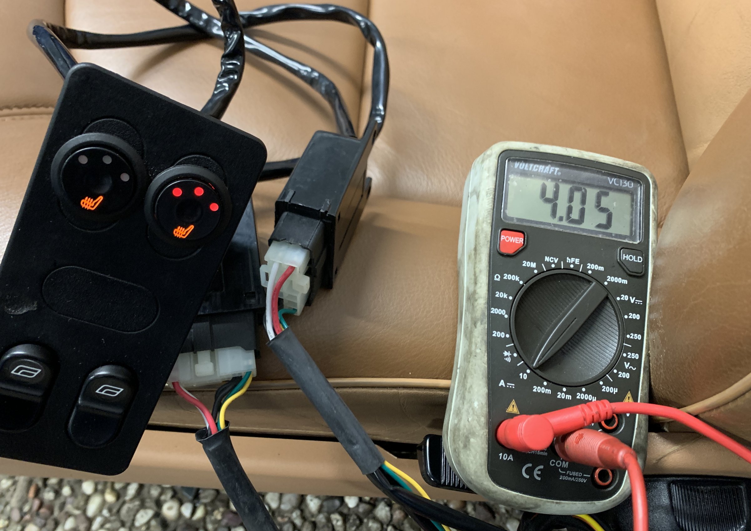

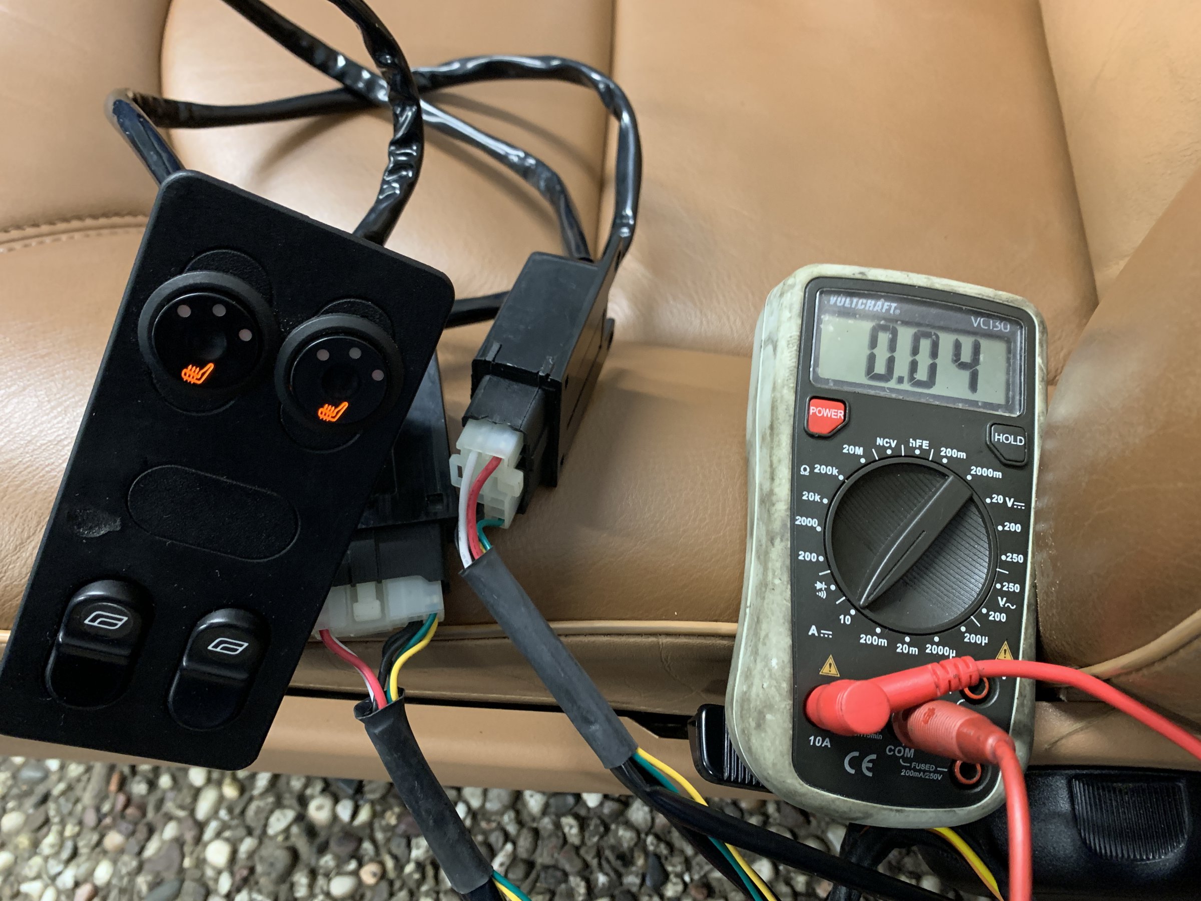

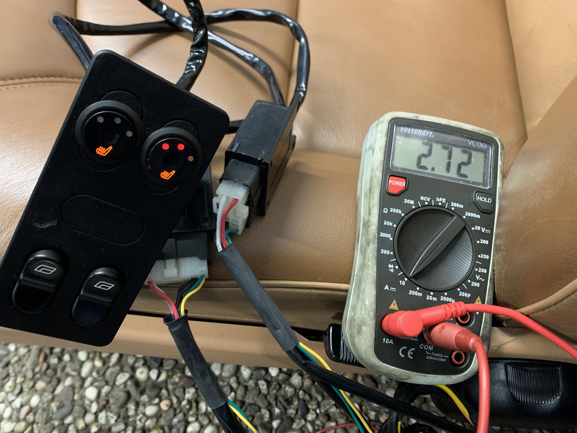

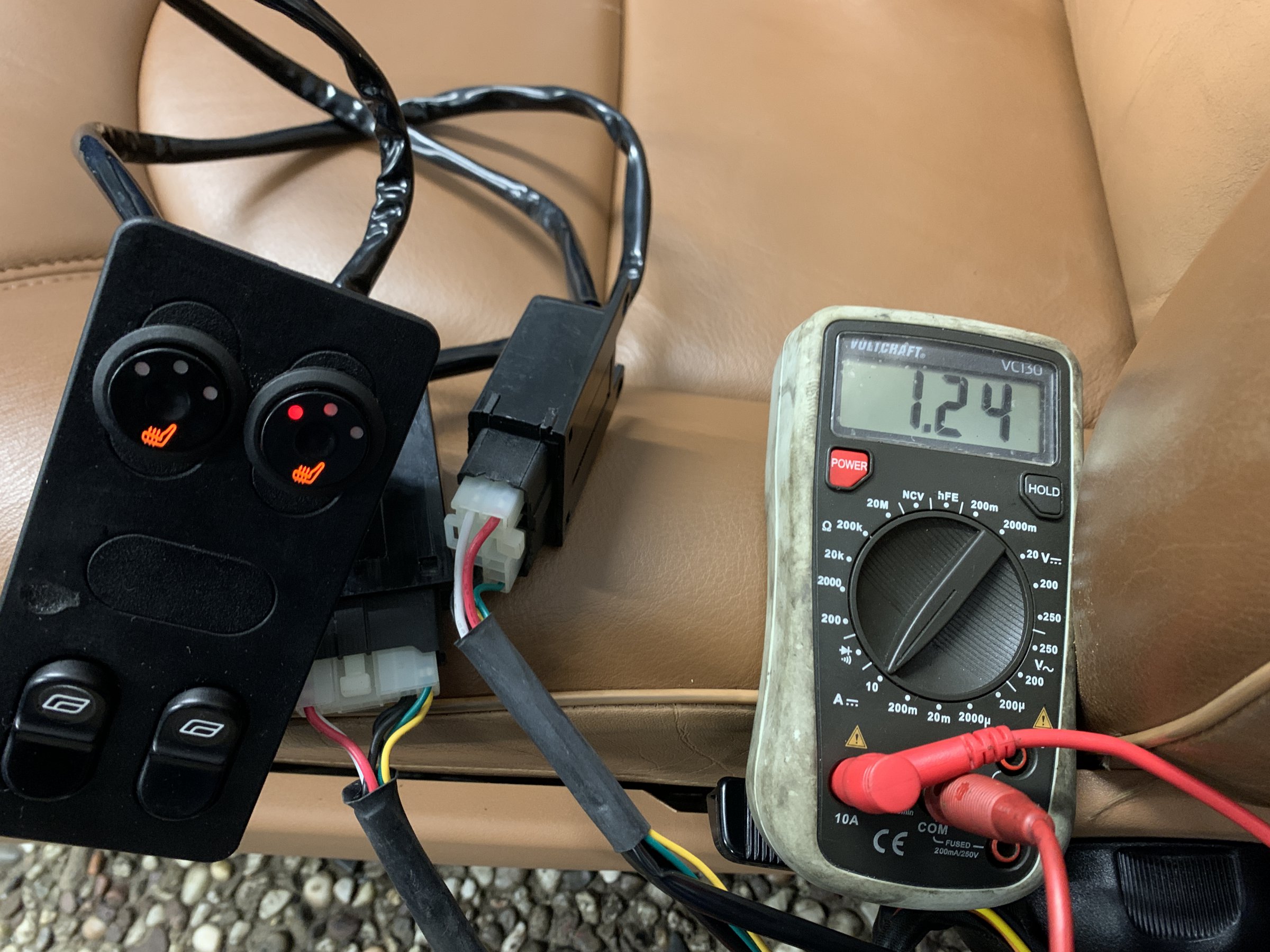

Januar 15, 20205 j Mein Beitrag zur Sitzheizung, die Carbonmatten-Nachrüstung aus meinem 87iger Schlachter im Test. Ich weiß nichts zum Fabrikat - aber vielleicht erspart dieser Beitrag Testarbeit bei ähnlichen Systemen : 1) Pro Seite 2 Taster 2) Eingang Dauerplus, Masse, Zündungsplus, Licht(plus) 3) Kontrolleuchten (Punkt rot 1/2/3) geben KEINEN Feedback über den tatsächlichen Anschluss der Carbonmatten - leuchten mit wie ohne Last gleich. Wenn eine Matte ausfällt geht das andere Matte immer noch. Keine Serienschaltung wie im Original. 4) Stromverbrauch KALT wie in den Bildern - also nicht voller Strom bis Maximalwert erreicht ist (wie es beim originalen Saab mit Thermoschalter bzw. Thermosensor und Relaisschalter ist) sondern Reduktion des Heizstromes bei Position 1 und 2 5) wenn man bei richtig warmem Sitz von 3 auf 1 runterschaltet wird weitergeheizt, nur eben mit dem geringeren Strom 6) Stromaufnahme war etwas geringer nach Erwärmung : 3.5 vs. 4 Amp. in Stufe 3. 0.2 Amp Unterschied in Stufe 1. Mein 8VT hat die Schlacht-Beifahrersitzpolsterung mit Carbonheizung bekommen aber werkseitig eine regelbare Sitzheizung. Mal sehen wie ich das kombiniere bzw. ergänze. Notfalls eine Leerkappe auf den alten Schalterplatz .... Muss noch herausfinden ob das 12 Volt Carbonmatten sind ... dann könnte ich über den originalen Saab Schalter regeln Bearbeitet Januar 15, 20205 j von HAGMAN

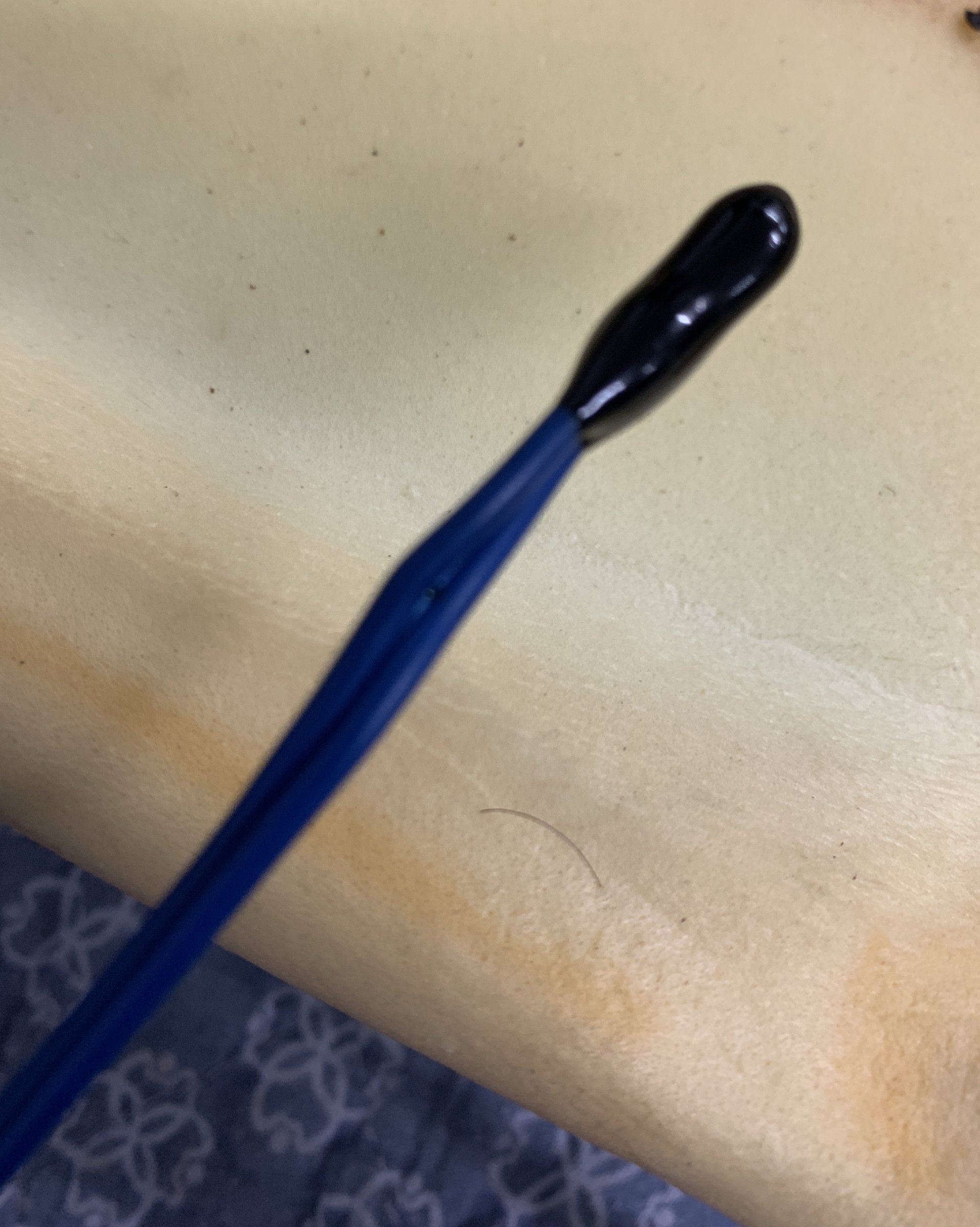

Januar 18, 20205 j Das 87iger Contour Sitzkissen mit der durchgebrannten Heizung. Unten im Bild der NTC Sensor der regelbaren Sitzheizung, der vorne links in Fahrerrichtung steckte
