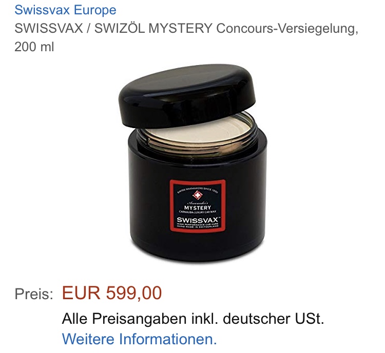

Das 600 Euro Wachs ist außerhalb meiner Vorstellungskraft. Aber ein kleines Stück aus einer Restdose würde mich interessieren.

Nach oben gibt es wie so Oft keine Grenze. Aber es gibt schon gute Versieglungen für deutlich weniger die laut diverser Test dem Swiss Öl in nicht nachstehen bzw. sogar deutlich höhere Standzeiten aufweisen weil chemisch eine Ganz anderer Ansatz zu tragen kommt.
Folgendes ist z.Z bei den Autopflegeenthusiasten hoch im Kurs:
Soff99 Fuso Coat
Und die Dose reicht für einen großen Fuhrpark!
Wer für so einen Pot 600 € ausgibt...dem kann man auch andere Märchen erzählen....:tongue:
:biggrin: Manche schaffen es eben doch aus Sch.... Bonbons zu machen.
