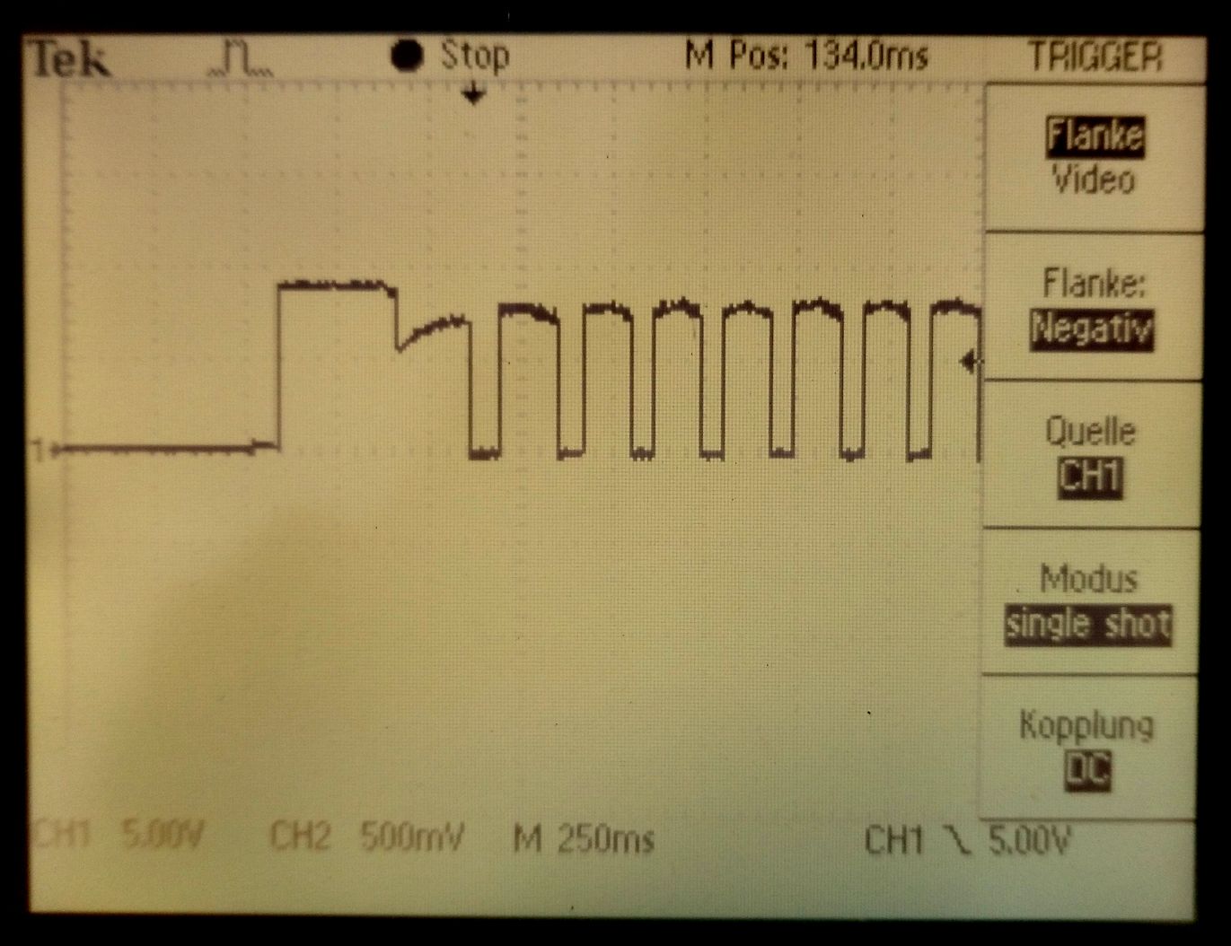

Um Flemmings Messergebnis mal zu kommentieren: So hübsch gleichmäßig war das Hallgebersignal erst, als der Verteiler vom Anlasser angetrieben wurde. Zuvor, per Hand, waren die Peaks natürlich unterschiedlich lang. Das überhaupt Hallgebersignale bei Anlasserbetrieb da waren, hat uns aber zuvor noch etwas Recherche gekostet. Die Lösung war am Ende simpel und das Problem in 5 Sekunden zu beheben: Die Kabel Weiß/Grün und Weiß/Grau am Zündschalter waren vertauscht. Weiß/Grau sorgt dafür, dass bei Anlasserbetrieb Verbraucher wie die Scheinwerfer abgeschaltet werden. An Weiß/Grün hängt alles was mit mit Zündung zu tun hat. Sprich: Da Kabel vertauscht, wurde die Zündung bei Anlasserbetrieb stets abgeschaltet. Somit kein Hallgebersignal, kein Funke. Nach Umstecken der Kabel: Funke da.

Es muss ja nicht gleich ein Oszilloskop sein. Aber wenn man sich mal ein Multimeter anschafft, so gibt es heute recht günstig Geräte, die einiges mehr können als vor 20 Jahren.
Auf dem Diagnosestecker in der Sicherungsbox liegt auf Pin5 das aufbereitete Signal des Hall-Gebers. Unaufbereitet findet man dass Rohsignal mit ca. 9V Pegel auf Pin6 am Stecker vom "Darlington". Im Handbuch ist die statische Messung dieser Signale beschrieben. Also weitgehend im Stillstand. Das lässt sich mit Spannungs- und Widerstandmessung erledigen. Mit einer Frequenzmessfunktion (Hz) eines Multimeters lässt sich hier auch die Drehzahl abgreifen. Genau genommen die Frequenz der Zündpulse in Hz (=1/s). Also die doppelte Kurbelwellendrehzahl. 5Hz wären dann mal 60 durch 2 gleich 150 1/min. Das war hier die Drehzahl per Anlasser. Die sollte dann "vor" und "hinter" dem Darlington zu messen sein. Wer also prüfen möchte, ob da das richtige raus kommt, ...
Messgerät dafür war hier ein billiges Mastech MS8229G von Pollin.

PS: Zum Bild oben: Zeitbasis sind 250ms (pro Kästchen), 4 Kästchen also 1s und darin etwa 5 Pulse. Also 5Hz.

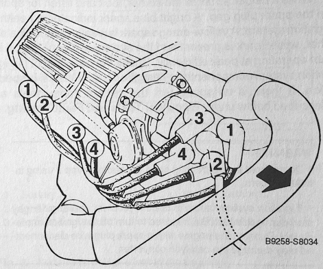

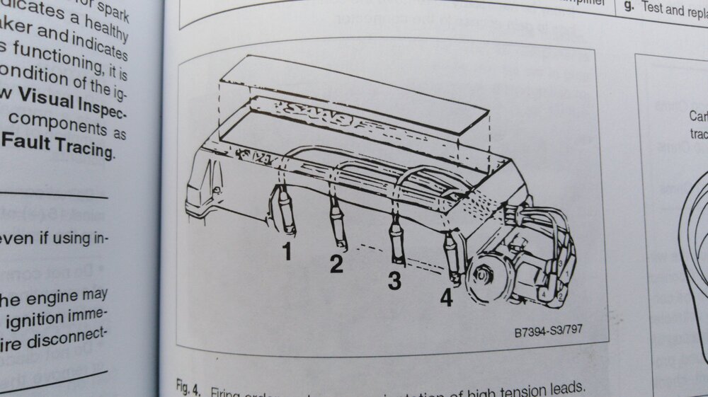

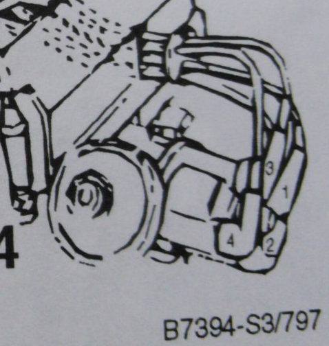

Wenn beides vorhanden und ausreichend ist, dann kann ja nur noch der Zeitpunkt nicht passen - also ZZP oder Steuerzeiten...!?
Und damit stellt sich die Frage, war direkt vor dem Problem ggf. getauscht oder gemacht wurde?
Z.B. 'zufällig' die Zündkabel von der Kappe ab gehabt?
