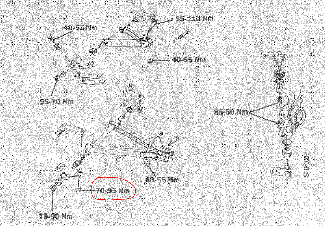

Und wenn ich nach der Reparatur der AWT die Querlenker wieder anschraube, wo bekomme ich neue Muttern?
Nimm die alten, reinige sie und verwende Schraubensicherung.

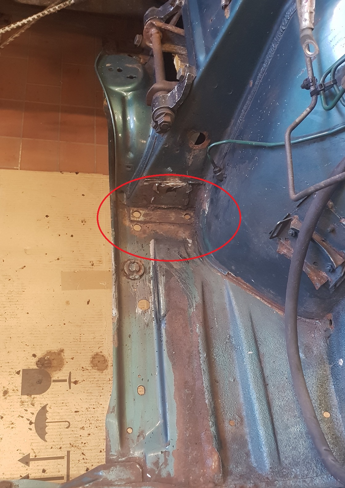

Bolzen der unteren Querlenker gehen nur raus wenn der obere Längsträger im Motorraum entfernt wurde!
[mention=4784]Midnightblue[/mention]: Ich habe auch die alten Muttern wieder verwendet und mit dem Standarddrehmoment für 8.8er Schrauben angezogen (M10 = 38Nm; M12 = 85 Nm) oder nach WHB. Nach ca. 30.000 km kein Problem, nichts ist locker. Andernfalls Durchmesser und Steigung ausmessen und z. B. bei wegertseder.com kaufen. Der hat ein riesiges Sortiment, aber, wie fast alle Schraubenhändler, eine Mindestbestellmenge.
[mention=3976]RobertS[/mention] Bolzen der unteren Querlenker gehen nur raus wenn der obere Längsträger im Motorraum entfernt wurde!
[ATTACH]178088[/ATTACH]
Müssen aber nur bei fortgeschrittener Korrosion der Umgebung herausgenommen werden und sind in den allermeisten Fällen wiederverwendbar.
Die gesamte Konsolen kann man ggf. wieder neu galvanisch verzinken lassen.
Aber das führt bei der o.g. kleineren Wellentunnel-Reparatur vielleicht etwas zu weit.:smile:

[mention=4784]Midnightblue[/mention]: mit dem Standarddrehmoment für 8.8er Schrauben angezogen (M10 = 38Nm; M12 = 85 Nm) oder nach WHB
Standarddrehmoment (hier 90% Streckgrenze) kommt zwar in 95% aller Fälle hin, jedoch würde ich immer mit dem WHB abgleichen, in diesem Fall passt es:top:
Wichtig ist, gerade bei gebrauchten Schrauben der richtige Reibwert, deshalb Gewinde gut reinigen/nachschneiden und leicht fetten.
